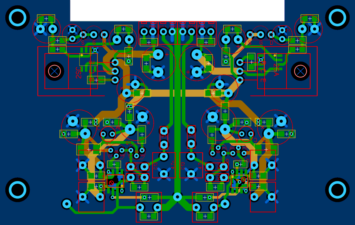

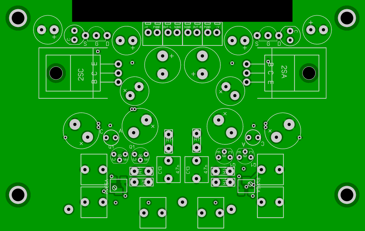

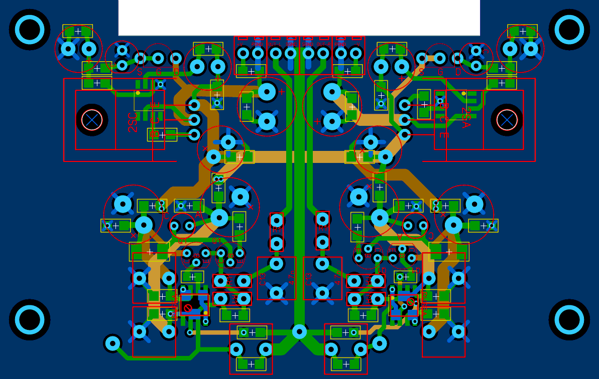

  11. #510
    Аватар для FaTTy
    24.12.2006
    Краснодар
    470
    По умолчанию Re: Выхлоп для DAC6 от ИГВИНа
    Поправил несколько ошибок

  14. #513
    24.07.2011
    УКРАИНА, Харьков
    2,367
    Ой.
    Похоже нужно ВСЕ перепроверить. Перепутаны 6 и 7 контакты микросхемы.
