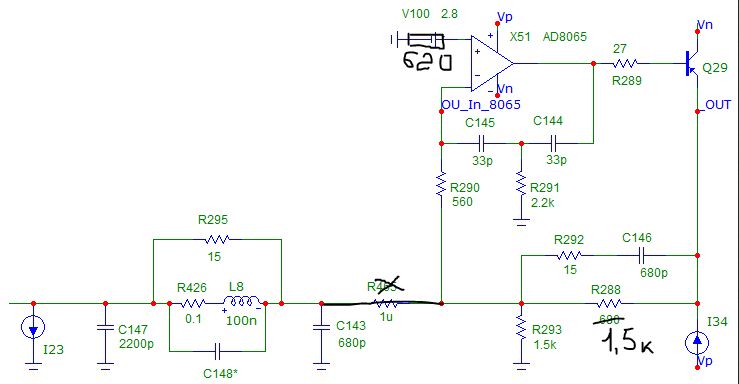

    Зебра, можешь убрать L8, R426, c148. Но не тронь R295, R293, и особенно R290- убьешь весь смысл. OУ должен уметь работать с единичным усилением . Короче, это будет упрощенный вариант схемы Viktkors. RC из ом и нанофарад не нужно.
    ---------- Сообщение добавлено 14:37 ---------- Предыдущее сообщение было 14:34 ----------
    Поглотитель по входу-это мой вариант, это не надо, он геморный в настойке изза более низкой частоты среза по контуру
  3. #5082
    24.07.2011
    УКРАИНА, Харьков
    2,302
    Именно убрать, а не заменить перемычкой?
    R295
    Это понятно.
    R293
    Это что и есть преобразователь в этой схеме?
  4. #5083
    17.02.2014
    Екатеринбург
    2,009
    R288-преобразователь, первый вопрос-убрать, но можешь и как нарисовано-0,1 мкГ и 0,1 Ом
  5. #5084
    24.07.2011
    УКРАИНА, Харьков
    2,302
    Ок.
  6. #5085
    17.02.2014
    Екатеринбург
    2,009
    0,1Ом- конструктивное сопротивление катушки, а сколько оно будет в реале,хоть 1Ом - не важно
    С этим все понятно.

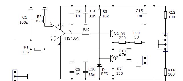

    По схеме меня волнуют два резистора:
    -R290 560 ом включен последовательно току ЦАП.
    -R293 1.5 ком включен параллельно выходу ЦАП, то есть в какой-то мере он уже является преобразователем, хоть и маленьким.
    ---------- Сообщение добавлено 14:04 ---------- Предыдущее сообщение было 13:45 ----------
    Пока схема выглядит так:
    А выход наверное можно реализовать так:
    В итоге: к своему " Игвину" добавлю те же 6 деталек и должно получиться

    Зебра,делай как нарисовал в посте5093, THS4061- oтличный выбор, но умощнять его собственный прекрасный сильноточный низкоомный ВK абсолютно не нужно, это паранойя. Viktkors правильно делает, , буферизуя высокоомный рэйл-ту -рэйл выхлоп AD8065,66- растет петлевое и линейность. C THS4061 это лишнее.Да будет тебе щастье. ОтвечуEddie- Назар это точно говорил, ЦАП не попадался, плагиатом незанимаюсь, а похожие мысли почти одновременно пришли к разным людям.
  10. #5089
    24.07.2011
    УКРАИНА, Харьков
    2,302
    Понял, будем пробовать.
    Для полного счастья выяснить бы тип дроссельков, примененных ViktKors.

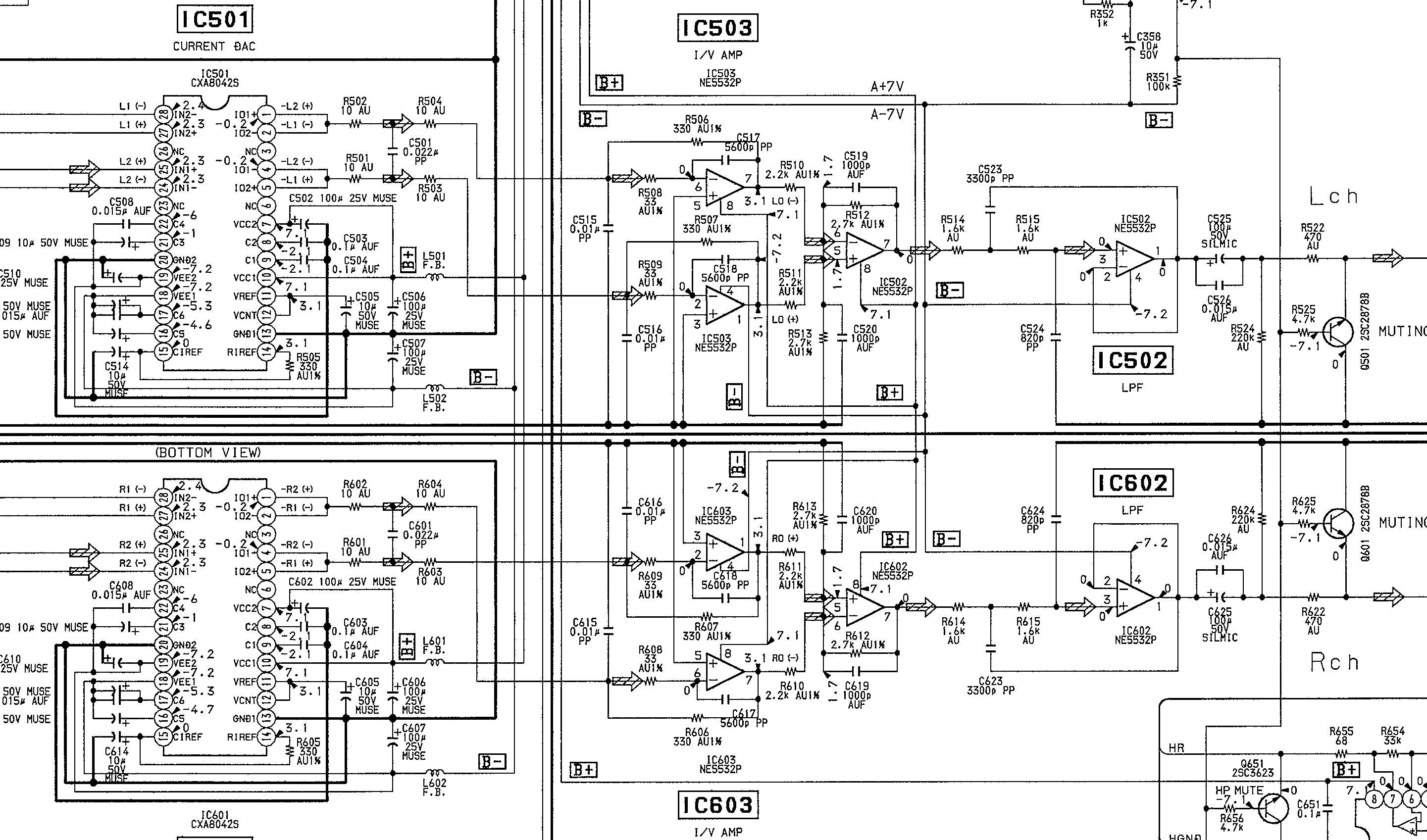

    Завсегдатай Аватар для tomtit
    23.06.2009
    пгт.Торонтовка
    1,044
    Доисторический SONY CD-player XA3ES.
    Без комментариев.

    Стоит ещё первый ОУ IU умощнить и последний, на выходе. ИМХО
    Есть ещё такой вариант

    линия соединения ЦАП с ОУ, включающая резистор и индуктивность (перемычку).
    Никаких перемычек. Это полноценная индуктивность, Тип смотреть в заглавном посте ветки (без сердечника, экранированная). Что попало не совать, сказывается непосредственно. Рекомендованный тип на слух нейтрален и по измерениям безобиден.
    Реально у меня и так все выхлопы подключаются к ЦАП с помощью проводников более 5 см. Как это правильно реализовать? Вопросов больше, чем ответов.
    Да просто линией минимальной индуктивности.Свить два провода не очень мелким шагом.
    Если индуктивность остается (петли все равно остаются, например на плате нет нормальной земли везде под сигнальной линией), то уменьшать емкость на ногах ЦАП с 2.2 нФ до 1 нФ, или вообще до 680 пФ. Увы, тут схемотехника и конструктив завязаны непосредственно.
    Или там два канала? Ну тогда три провода косичкой.
    Хотя подозреваю, что с землей там жуть выходит как ни крути
    Схема - ОК.
    R290 - оставить. Это резистор третьей ступени фильтрации перед ОУ.
    R293 - выкинуть (это режим по постоянному току с вытекающим из I-V током и однополярным питанием)
    Да, когда преобразователь не очень критичен к низкому импедансу I-V - первое, что приходит в голову.
    У нас тут тоже есть пример от Djemshut,
    Но индуктивность линии от ЦАП до I-V в простом случае может сказаться. В этом смысле у Сони все, конечно, надежнее.
