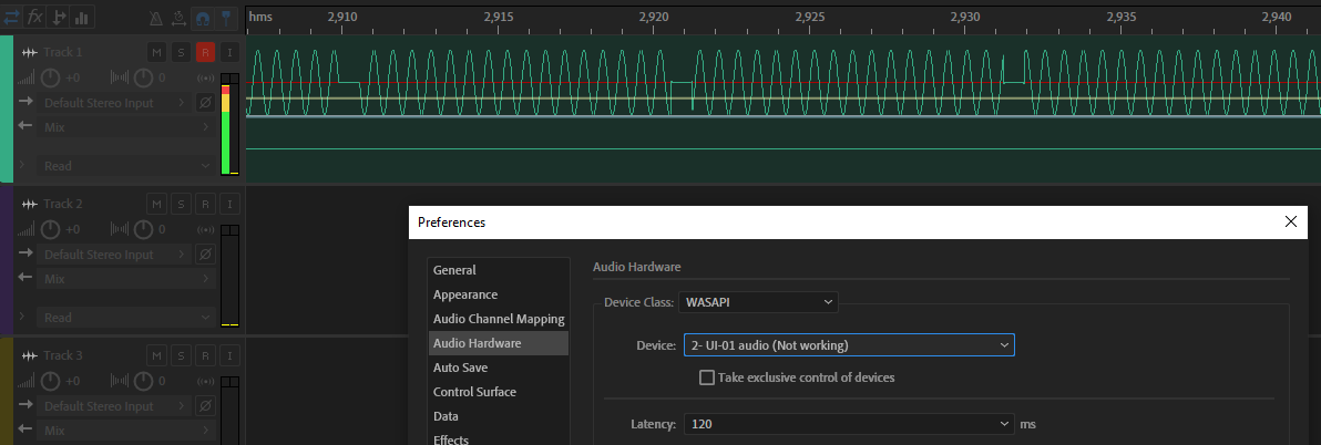

    Алексей, а Вы тестировали аудио вход с WASAPI Exclusive Mode в Adobe Audition?
    Там почему-то каждые 10мс пропадает часть семплов. Пытался отдебажить, никак. В REW таких проблем нет, Audacity WASAPI (shared) работает нормально. Еще с ASIO4ALL драйвером подобная проблема, тоже каждые 10мс затык.
    Кстати для работы в AA WASAPI Exclusive пришлось добавить форматы 16/24 бит.
    Повторил тест с XMOS девайсом и виндовыми драйверами - та же фигня. Драйвер что ли такой кривой в винде.
    Не.
    Только в плеерах: foobar, aplayer в режимах push, event.
    Да, я вот только вчера тоже добавил, иначе aplayer не хотел выводить.
    Кстати, пробовал для 24-х бит задать в дескрипторах значение 3 байта на семпл. Помучался, но таки запилил обработку FIFO на 3-х байтовых семплах. Но звук так и не пошел.
    У себя касяк не нашел, поэтому появились подозрения, что сам виндовский драйвер не умеет паковать данные в 3 байта.
    Вы не пробовали такой вариант?
    Очень может быть. После приключений с отладкой энумерации я уже ничему не удивляюсь.

    3,049
    По умолчанию Re: Open-Source USB транспорт на PIC32MZ
    Пытаюсь вывести многоканал. Удалось это сделать только для Wasapi Shared (в Foobar и Adobe Audition).
    В Exclusive работает только двухканальный вывод. При выводе многоканала выдается ошибка - Unrecoverable playback error: Unsupported stream format: 44100 Hz / 32-bit / 8 channels (0x63F)
    Все бы ничего, но во первых, biperfect есть только если частота дискретизации файла совпадает с выставленной в свойствах аудиоустройства в Win10. Т.е. нужно либо все апсемплить до какой то одной частоты, либо каждый раз при смене Fs переключать её в винде. Либо винда будет апсемплить сама. Во вторых, вывод многоканала через HQPlayer и Roon не работает вообще.
    Подскажите, плиз, куда копать.
    Выше только недавно писали, что и у меня, и у Владислава эксклюзив не работал, пока не добавили поддержку 24 и 16 бит форматов.
    Для 24 бит ничего кроме дескриптора править не требуется, т.к. можно выводить в том же 4-байтовом формате.
    А для 16 бит надо еще дорабатывать конфигурацию DMA под вывод 2-байтовыми словами.
    Ну и после добавления в проект РГ я еще нашел касяки в обработчике команд хоста. Как доделаю DSP проект - поправлю проект для многоканального транспорта.
    Алексей, спасибо! Будем ждать
    Максим vmaudio@mail.ru

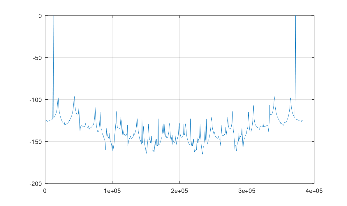

    Сделать ASRC. Я в пятницу поковырял пару моделей, можно попробовать с квадратичной аппроксимацией уместить.
    На низких частотах интерполяция Лагранжа 3 степени все красиво:
    1.5кГц, 0дБ
    Но на частотах повыше (тут 12кГц) уже не очень:
    12кГц, 0дБ
    Видимо надо пробовать более высокие порядки, -100дБ как-то не очень. На 20 кГц еще хуже будет. Есть конечно вероятность что у меня где-то ошибка...
    Это причем уже с учетом апсемплинга до 352.8/384кГц.
    В целом сам FD FIR не такой сложный для расчета, если подготовить LUT. Основные вычисления будут в интерполяторе/дециматоре.

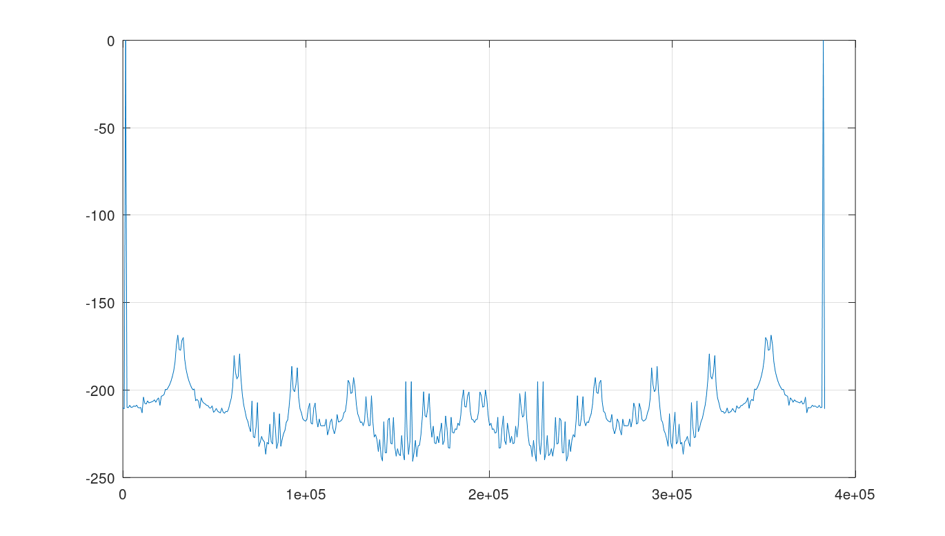

    Возможно.
    Хотя в примере от ксайлинкс на полиноме 3-го порядка вроде нормально все.
    Xilinx с 64 фазами и FIRом 4096 порядка, и показывают только 1кГц.
    во втором случае полином 4-го порядка, и видно что на 20кГц гармоники чуть ниже 120дБ
    На МК посчитать аппроксимацию более высокого порядка дешевле чем интерполяцию.
    Здесь две гармоники - 1.5 и 19.5 кГц.

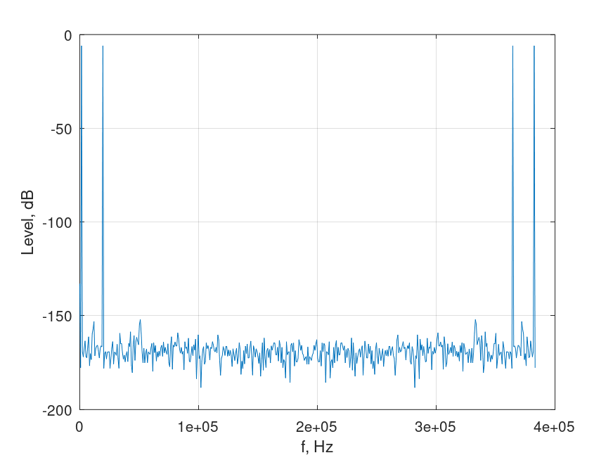

  20. #499
    Завсегдатай Аватар для tomtit
    23.06.2009
    пгт.Торонтовка
    1,051
    Странно, я всегда считал, что линейная аппроксимация полиномом - это короткий КИХ.
    Вроде есть даже теорема об эквивалентности.
  21. #500
    Старый знакомый Аватар для eclipsevl
    31.01.2009
    Гаага
    31
    518
    Так и есть. Речь о том что посчитать х8 интерполяцию и полином 8 порядка быстрее чем х16 и полином 3 порядка.
    Вообще говоря, это банк коротких КИХ фильтров. При вычислении на МК это перемножение матрицы на вектор отсчетов.
