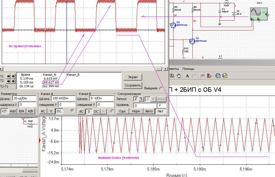

вот картинка на прямоугольнике - безОСник - на резисторах "эмиттера" верхнего плеча ВК
П.С. похоже сима сходит "с ума" - потому как полоса по Кус=1 - за 40мГц.
- при запуске на синусе, а потом при переходе на меандр - наблюдается модуляция полок
- при запуске сразу на меандре - полки чистые, но есть выбросы на полках в конце

Интересно будет посмотреть - если я свою модуляцию запущу в ОСнике,
- там точно запас по Фазе при Кус=1 больше,... и меньше (уже) по частоте/ полосе пропускания
