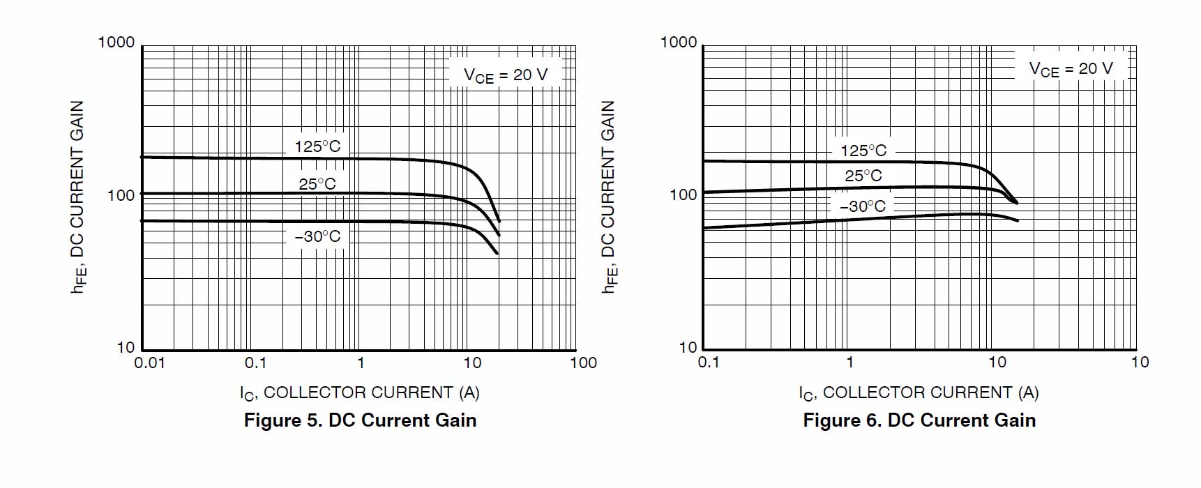

    Цитата Сообщение от Suravi Посмотреть сообщение
    «Если УМЗЧ собран на обычных кремниевых транзисторах с горбообразной зависимостью коэффициента передачи от тока,
    Обычных это 818/819, а если нет?
    поскольку режимы выходных транзисторов постоянны, соответственно, постоянен и коэффициент передачи.
    Автор, видимо, не знает, что синус - это не постоянный ток, на котором снимается зависимость h21э, и тоже как бы изменяется от 0 да макс. После такого читать дальше уже не охота)
    Да, конечно же, автор там об этом и пишет.
