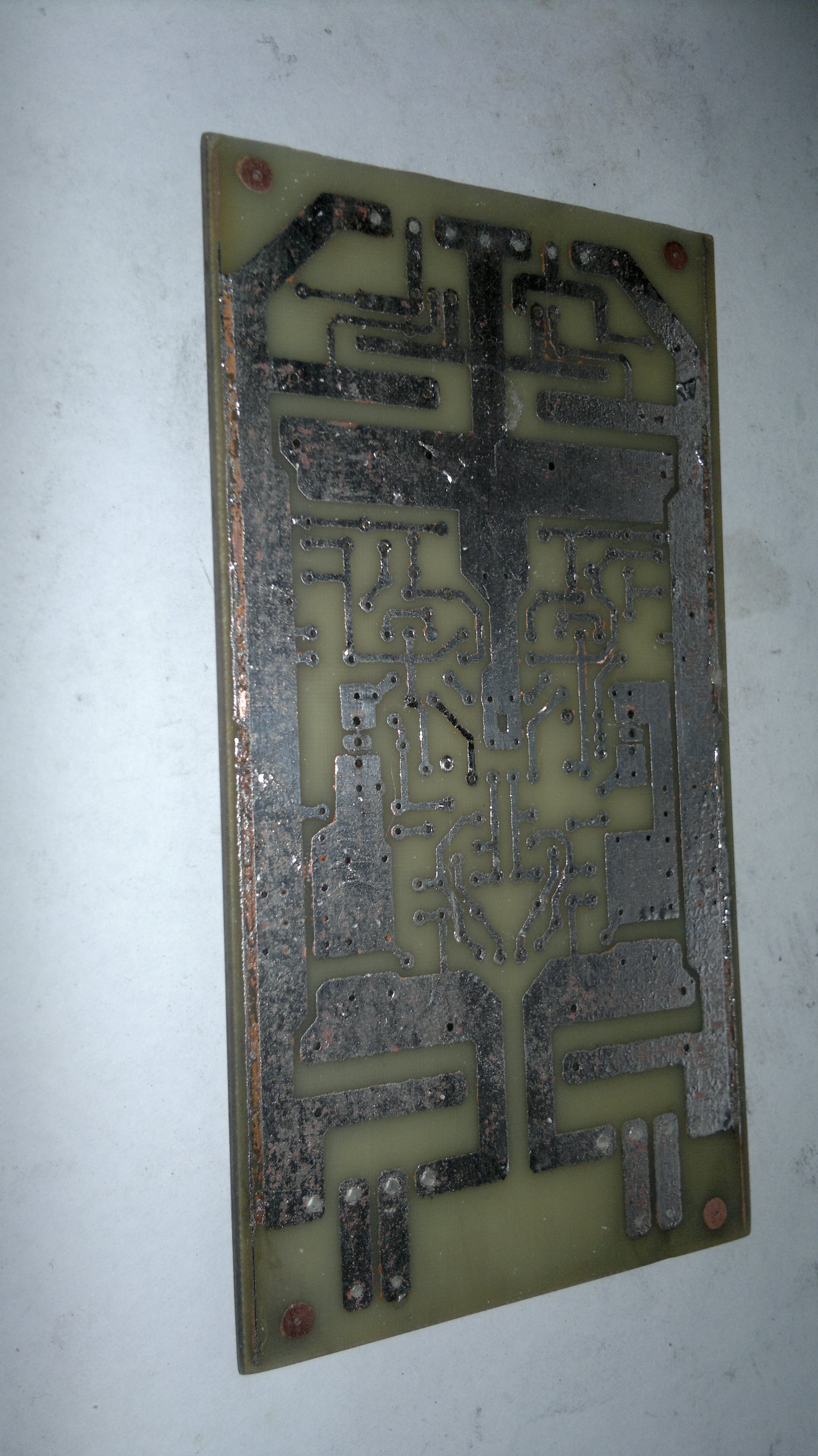

    Вернёмся к стабам, сделал ПП
    Андрей Константинович

    сделал ПП
    Прям как моя #363
    А вы с ТЛками делали или на стабилитронах? Как соберёте напишИте уходит ли в защиту у вас после выдергивания сетевой вилки, а то я так и не поборолся с этим.

    Цитата Сообщение от Dielx Посмотреть сообщение
    Прям как моя #363
    Да, с TL431, переделал слегка ПП, хорошо, что была .lya
    А как регулировать напряжение стабилизации?

  12. #491
    Частый гость Аватар для mihail_
    02.11.2014
    пгт.Нахабино
    118
    По умолчанию Re: Стабилизированное питание УМЗЧ
    MAXIM_A, посмотрел вашу плату, на ней перепутаны у TL431 подключение анода и катода, их нужно поменять местами. "2"-это анод, "3"-катод, и соответственно сопротивление с ноги "1" опорного напряжения нужно подправить, я думаю по этому не работало.

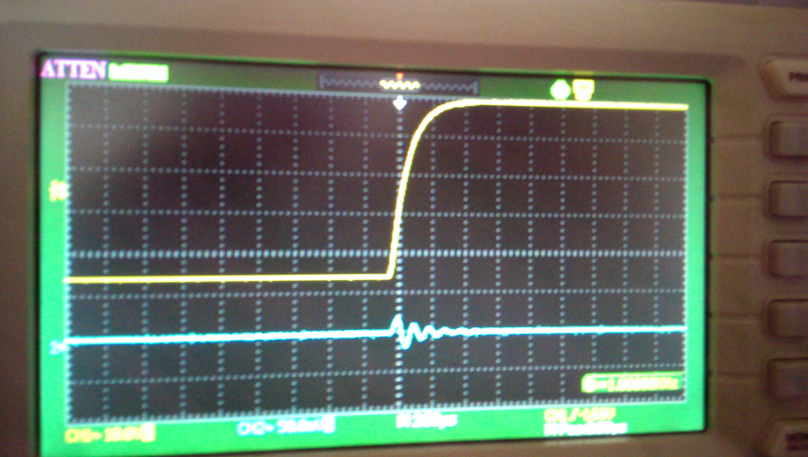

  21. #500
    02.11.2014
    пгт.Нахабино
    118

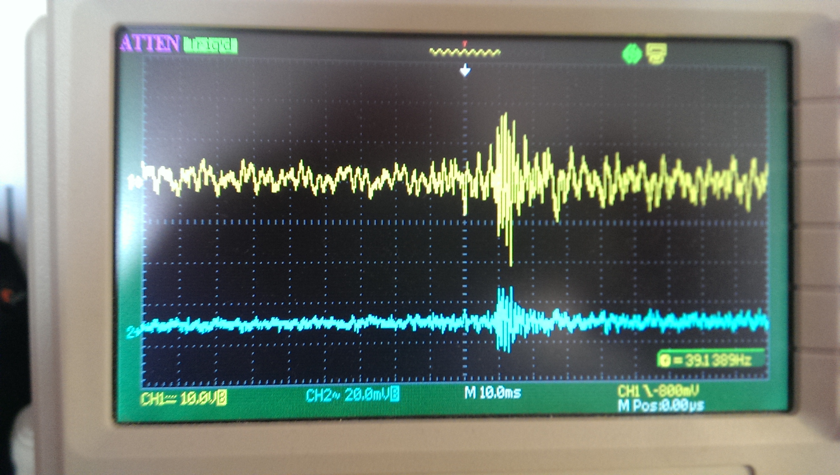

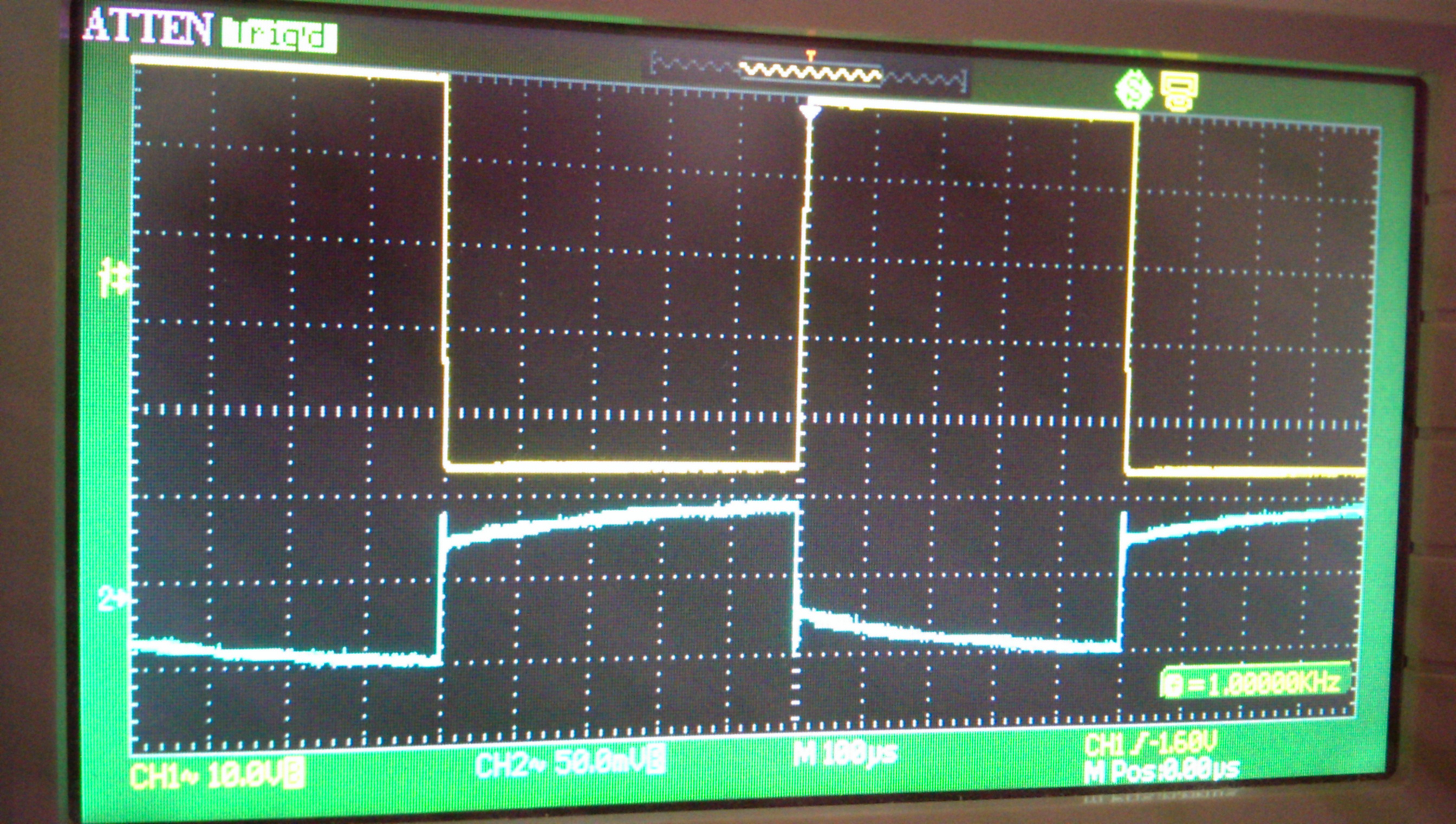

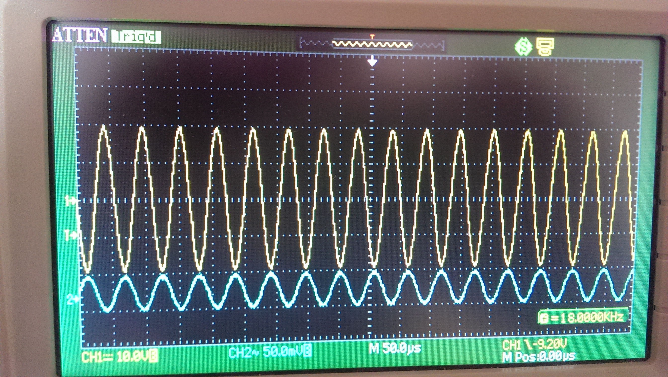

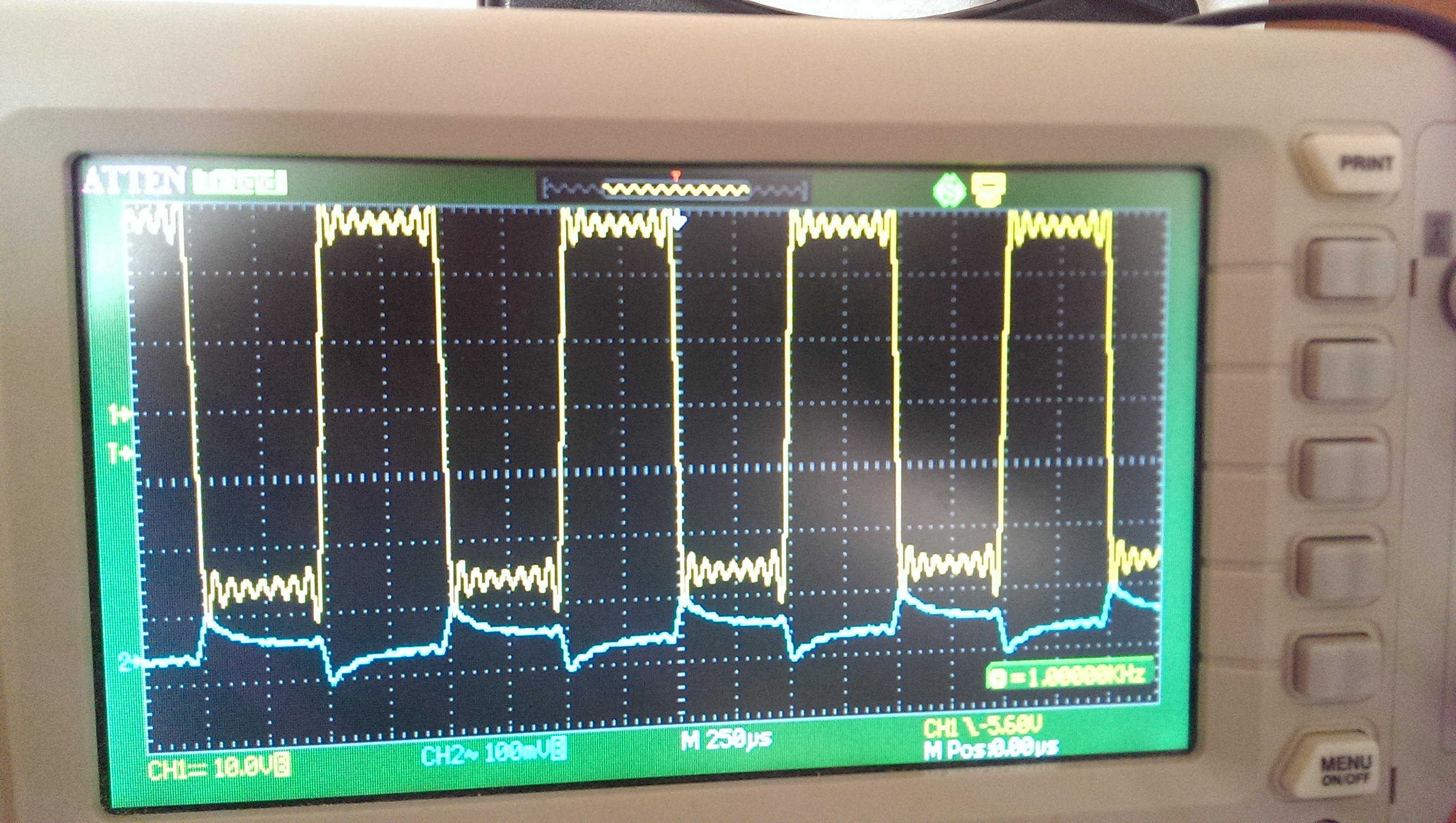

    Провел несколько измерений работы стабилизатора, для разных частот и нагрузок, вот картинки:
Название:	вых стаб Rн=4,7ом, то&#1.jpg
    нагрузка усилителя 4,7ом, на выходе сигнал калибратора осцилографа, клемы выхода стабилизатора

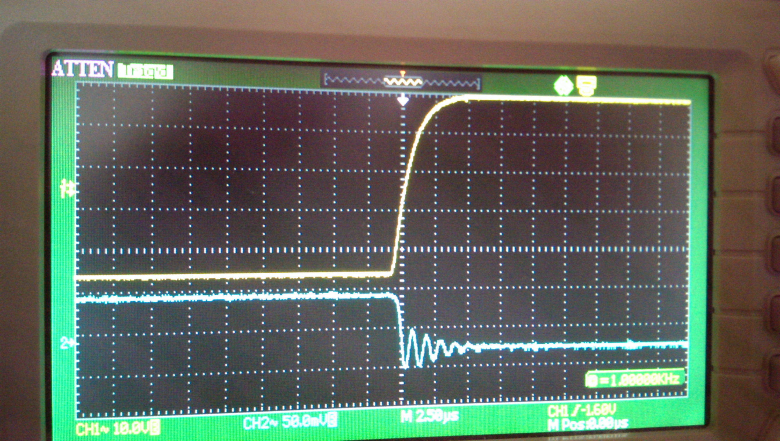

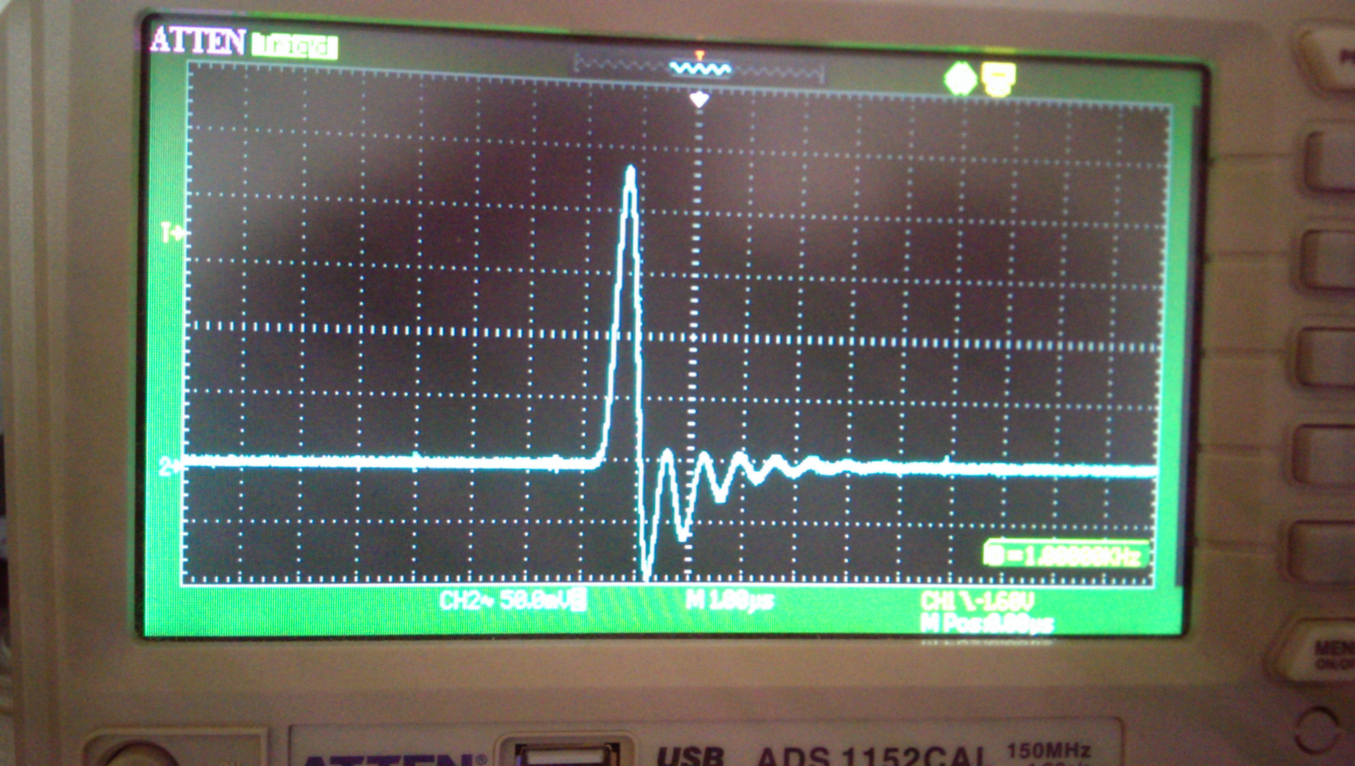

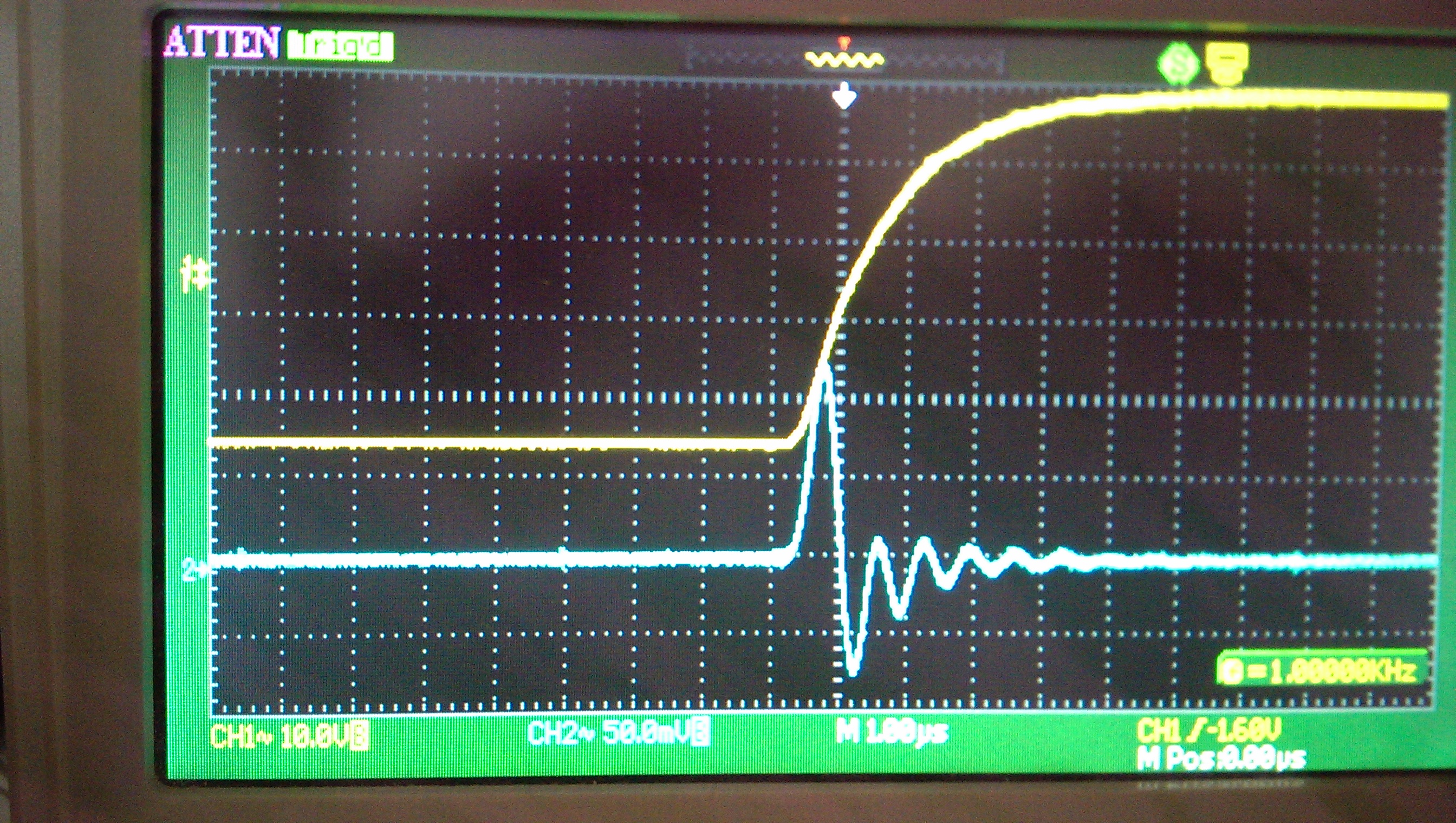

    тоже самое, фронт сигнала

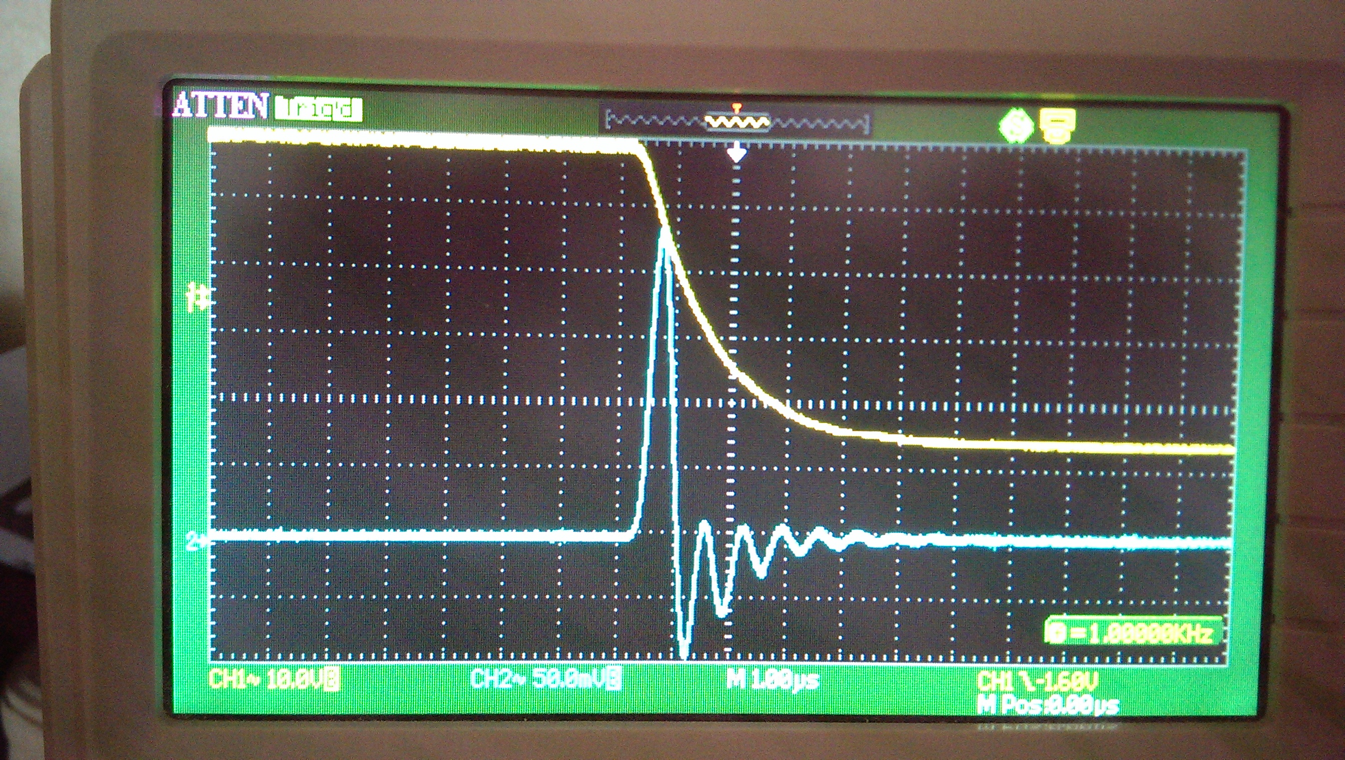

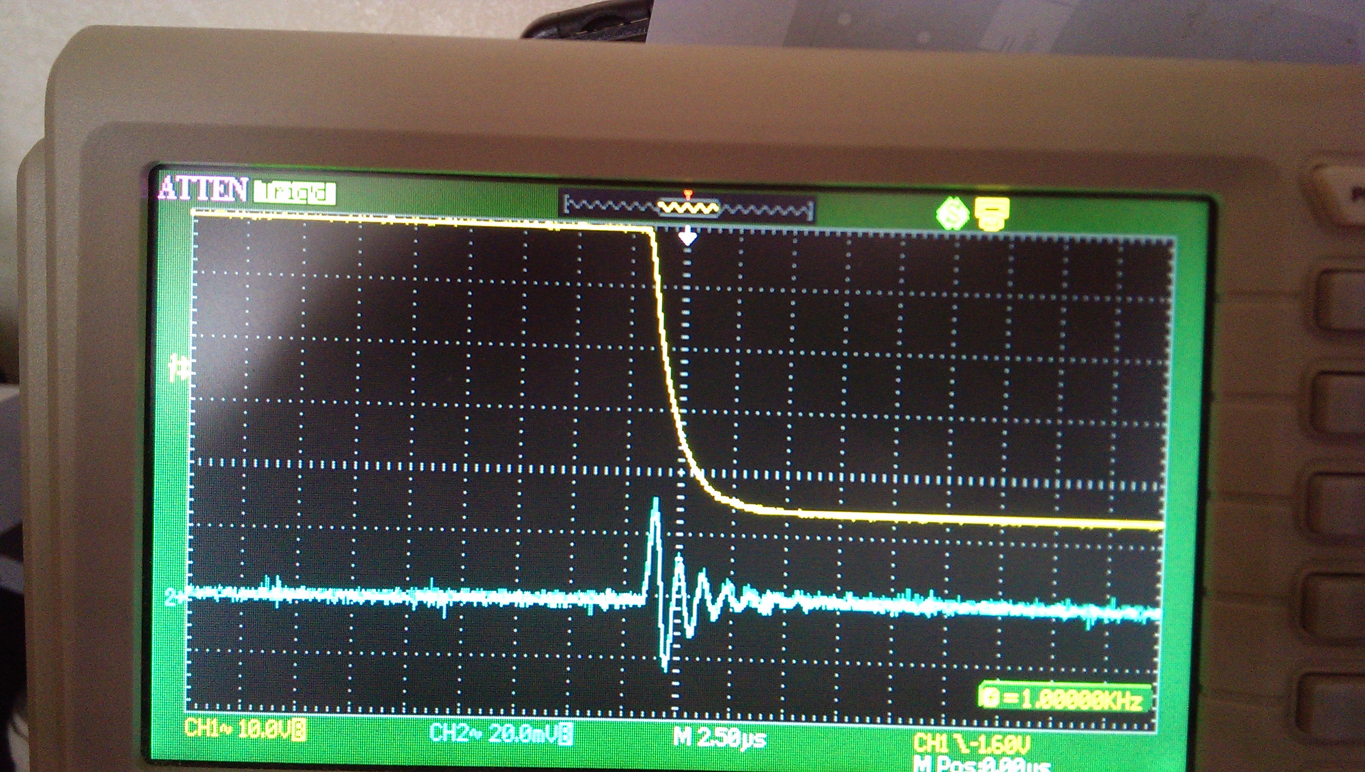

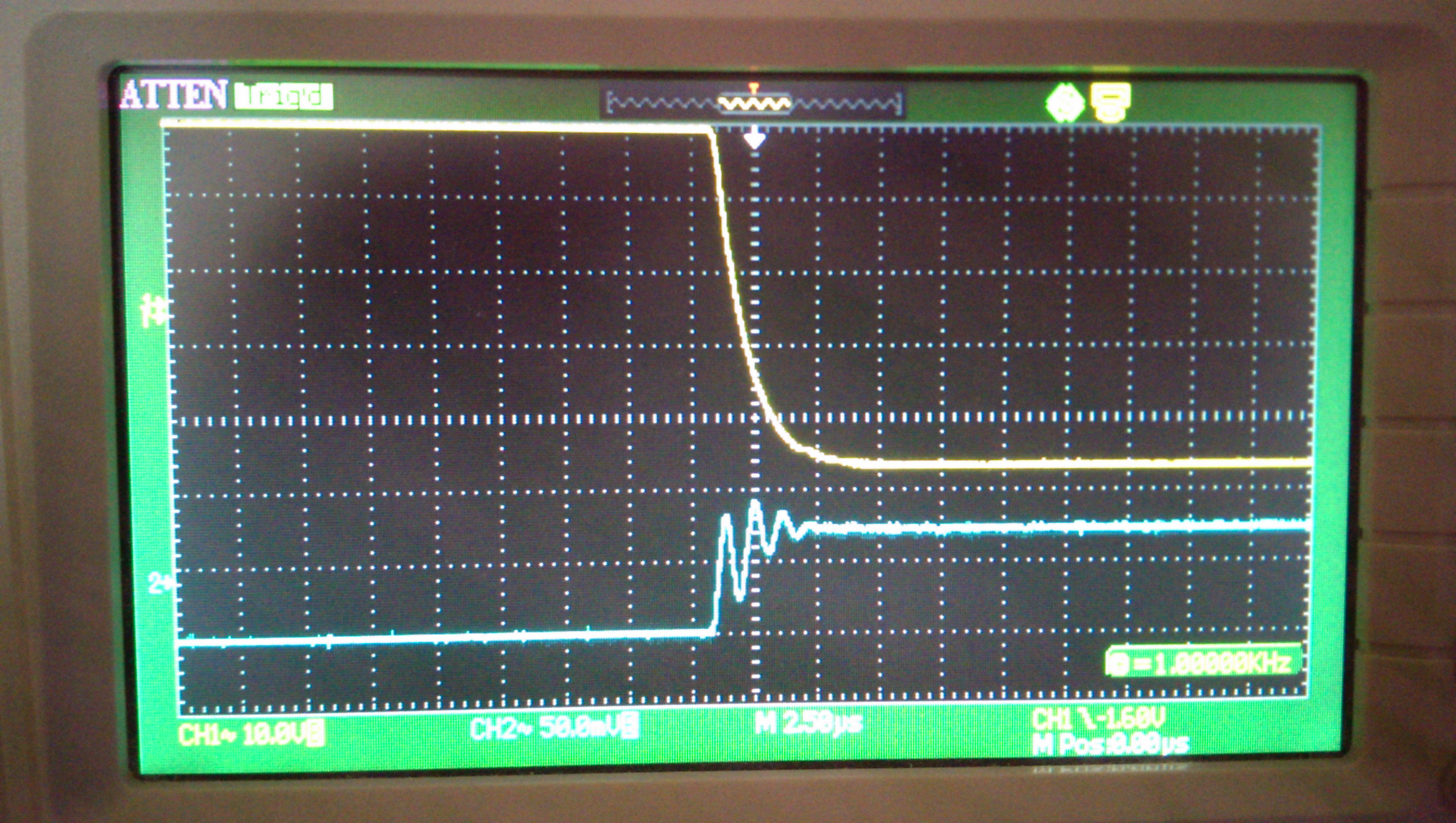

    второй фронт

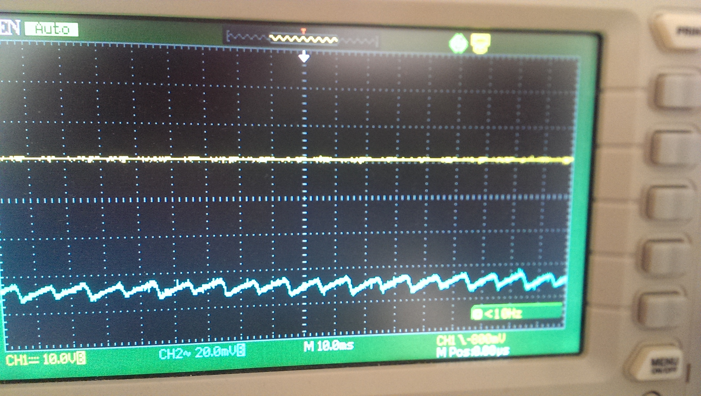

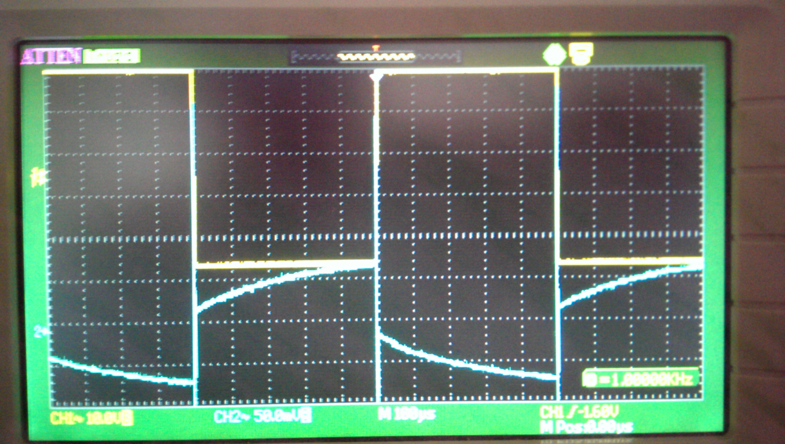

Название:	вых стаб без наг&#.jpg
ID:	256020 Нажмите на изображение для увеличения.

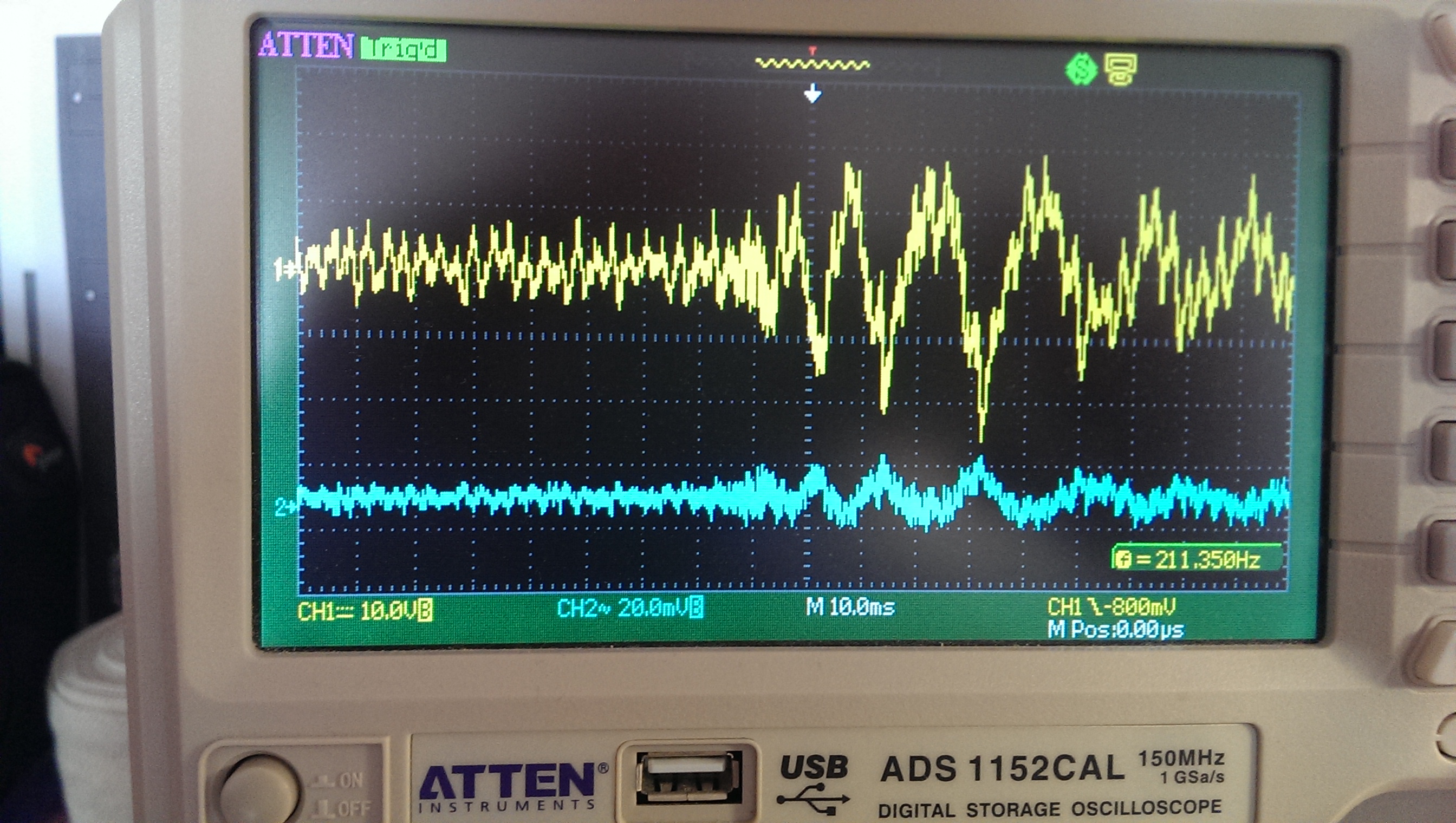

Название:	на кондерах уси&#1.jpg
    без нагрузки, ток покоя 250ма

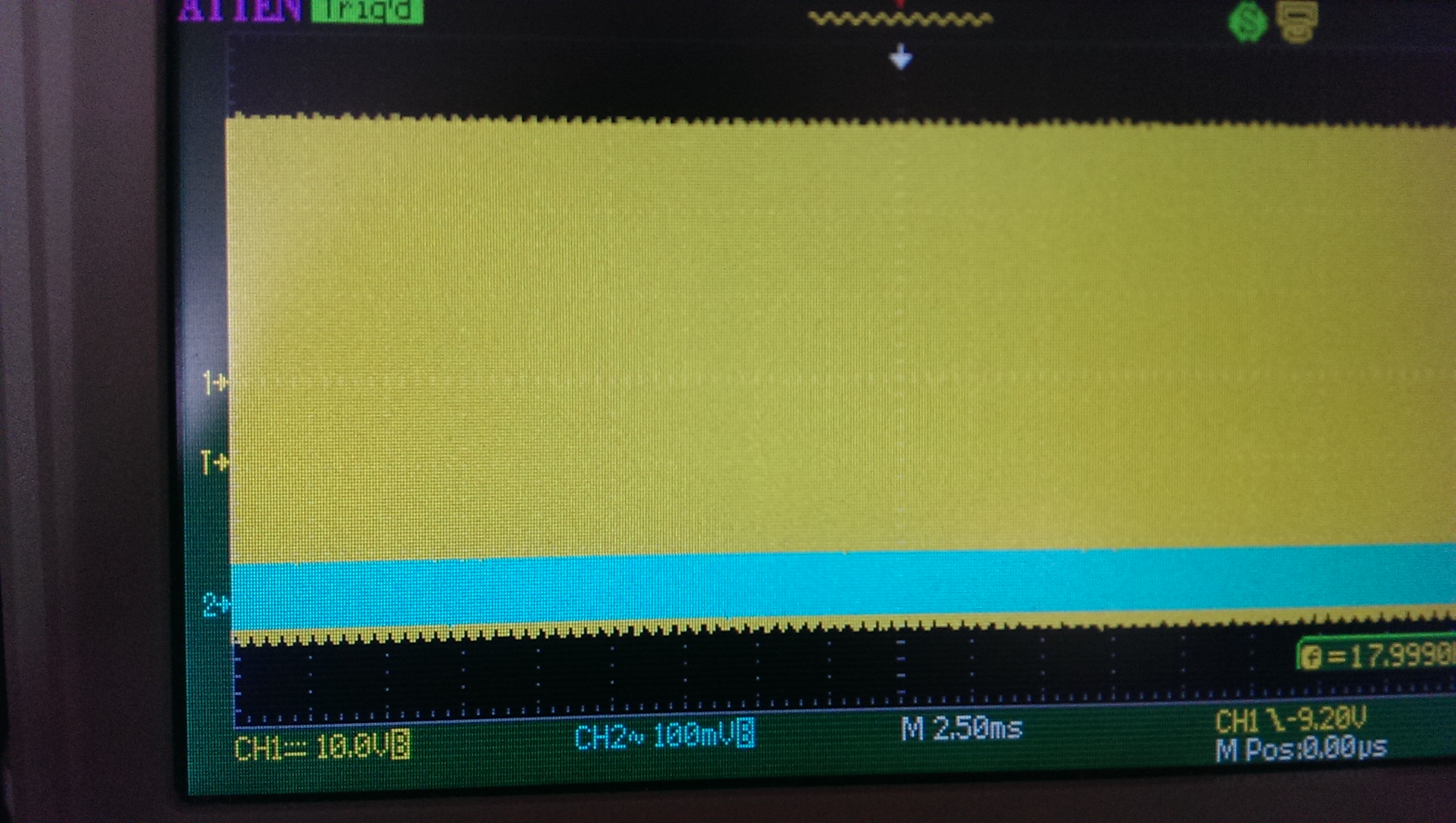

    на конденсаторах усилителя (15000мкф в плече), видно всплески по фронтам, наверное нужно ставить пленку побольше параллельно электролитам на плате усилителя.
    реальный, синусоидальный и меандр(вых с ноута) сигнал нагрузка 4,7ом:
