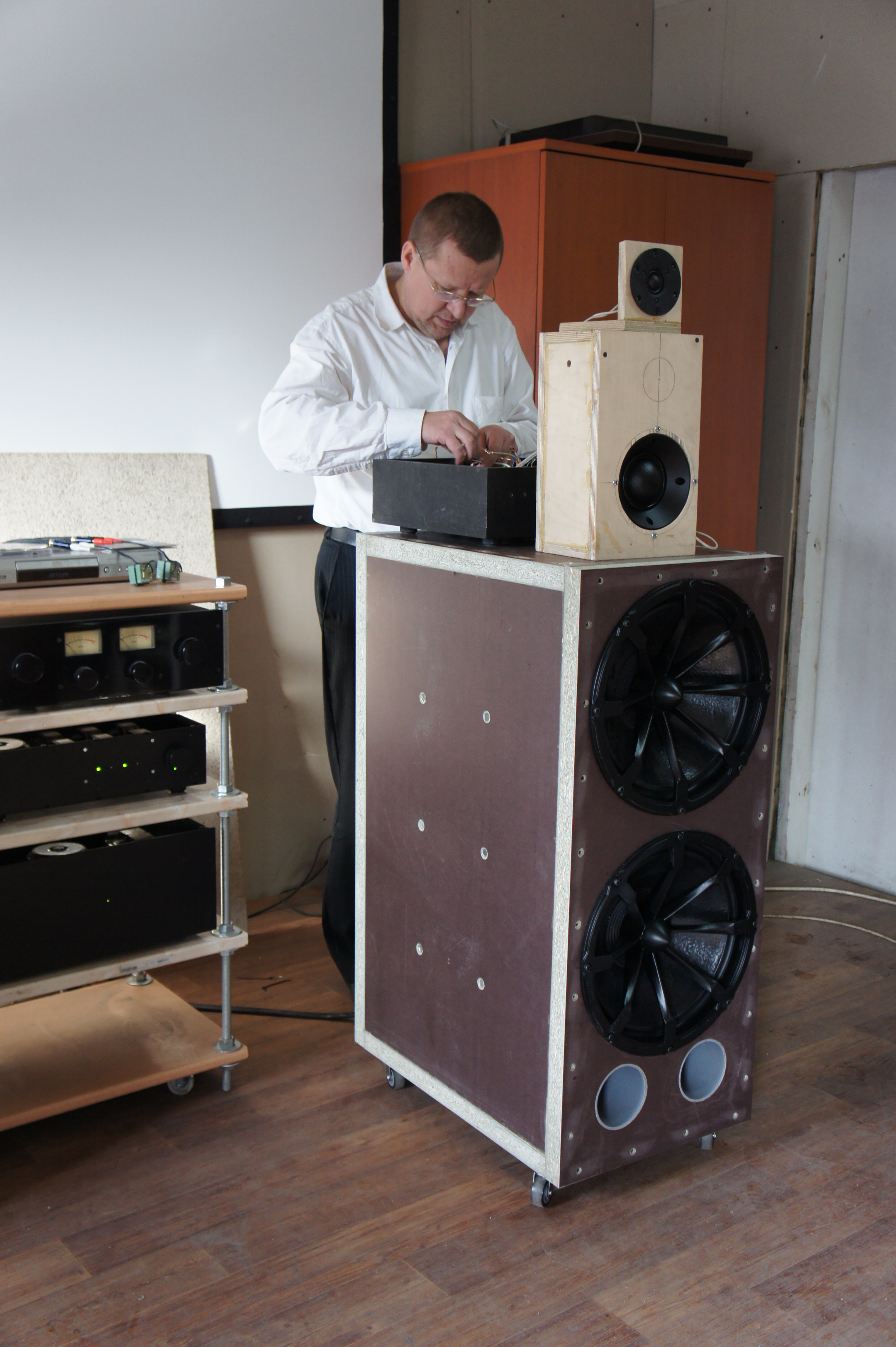

    Спрошу здесь, поскольку все подобные темы (например, https://forum.vegalab.ru/showthread....F2%E0%EB%EB%E0 ) закрыты. У меня проблема сделать стандартные (в виде большой платы с вырезанными отверстиями) распорки для НЧ звена и стал задумываться использовать просто алюминиевые (как мало звенящий материал) стяжки, для чего взять алюминиевый профиль в виде угла 90 гр., скажем размером 5х5см и толщиной 5мм, и соединить на винтах с небольшими алюминиевыми уголками, прикрученными шурупами к противоположным стенкам (показал на фото крепление к одной стенке, но без винтов и шурупов). Такая конструкция заменит деревянные распорки (как по прочности, так и по отсутствию звона)?

    Миша, вот парни, которые достаточно долго и серьёзно занимались этими вопросами на хорошем уровне с измерением вибраций стенок пъезодатчиками.
    Вот их эксперименты по увеличению жёсткости стенок. На боковинах колонок видно блестящие кругляшки - это торцы шпилек М22.
    В стенках (они не тонкие) засверлены отверстия, нарезана резьба и завёрнуты сквозные шпильки на анаэробном герметике.
    Их вердикт:
    Всё равно вибрирует. Да меньше, но негодится.
    А ты говоришь уголок на шурупах.

    Жаль. А есть ли способ в моём случае избавиться от перфорированных распорок в НЧ блоке? У меня ящик с внутренними размерами 35х40х70см и по горизонтали разделён цельной перегородкой (т.е. фактически распоркой) на две части (примерно 40+60% для мида и саба). По идее в каждой части хорошо бы добавить по вертикальной распорке, но если стенки усилить рёбрами жёсткости (имею бруски из бука 7х25см толщиной 25мм, их закрепить клеем и шурупами на стенках по диагонали), то может это обеспечит нужную жёсткость без дополнительных распорок?
  20. #4859
    19.09.2008
    Иркутск
    4,890
    Кмк, вряд-ли. А точнее - нет.
    Дипломатичный же человек на такой вопрос однозначно не станет отвечать . Скажет - надо пробовать.
