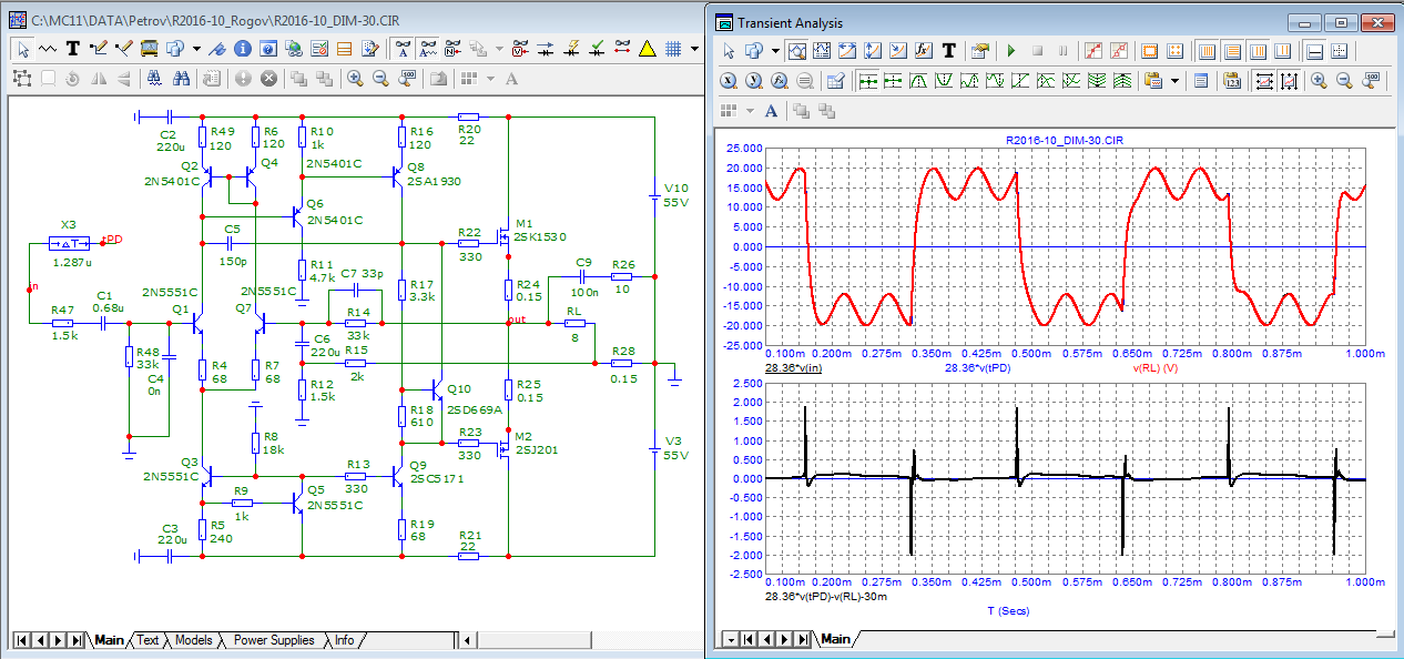

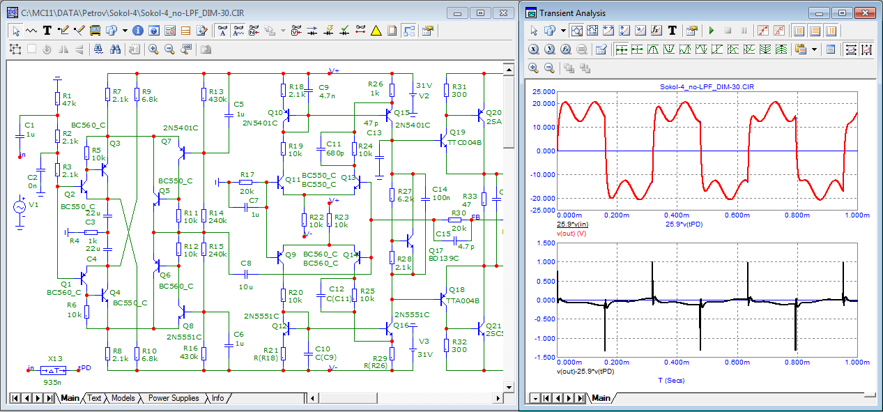

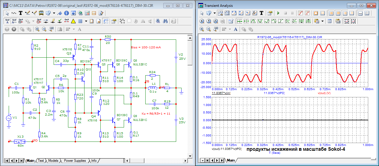

    Сигнал DIM30 более показателен.
    Вы абсолютно правы!
    Просто надо пользоваться правильными методами тестирования а не только измерять Кг и ИМИ
    возьмем для примера несколько моделей и проведем тесты DIM-30 компенсационным методомНажмите на изображение для увеличения.
    А всё-таки, как будет выглядеть то же самое "в железе"?

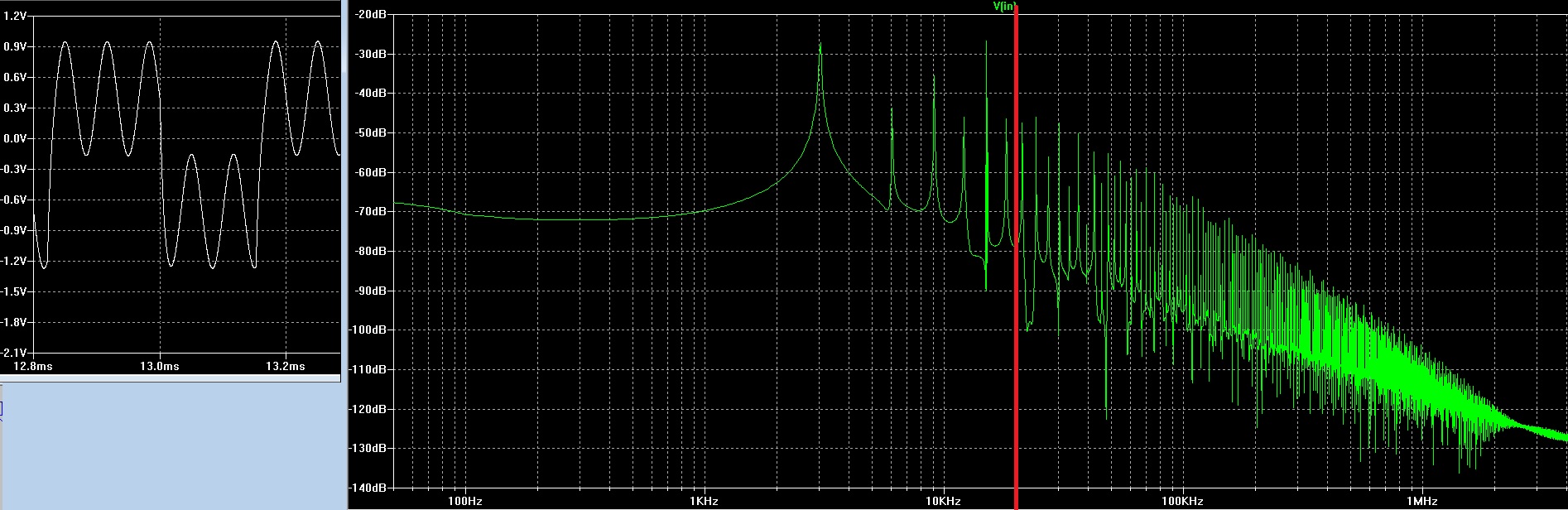

    По умолчанию Re: ИДЕАЛЬНЫЕ УСИЛИТЕЛИ

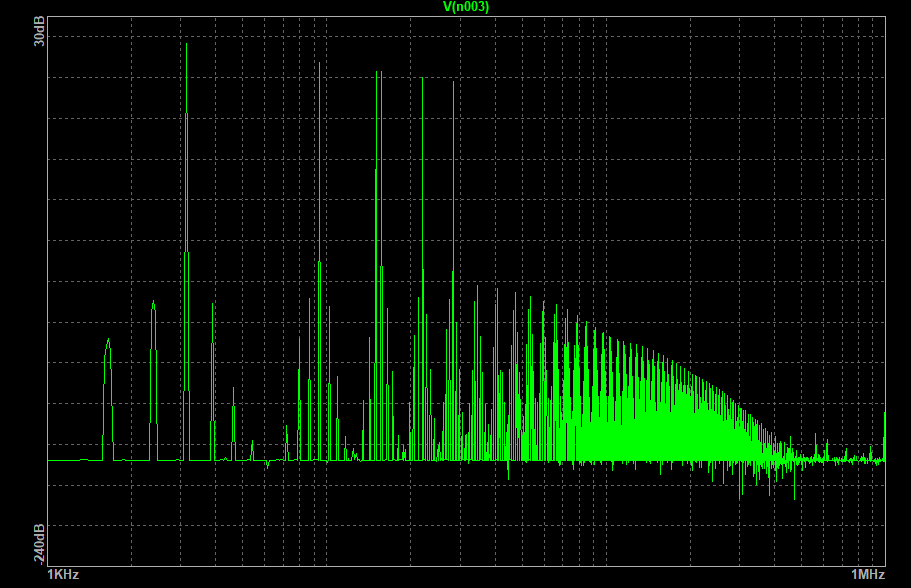

    Меандр в 3.3кГц обрезанный лоу пасс фильтром до 30кГц или до 100кГц, интермодулирующий с сигналом в 15кГц.
    Возьмём ДИМ-30 и посмотрим спектр сигнала который у нас выходит из генератора:
    Хотелось бы узнать на один важный вопрос ответ- за какой такой целью измерять искажения усилителя вне полосы для которой он предназначен? Отчеркнул красным.
    По итогу господин Отало доигрался с этими тестами до того что его трёхкаскадный(!!!)(сложнее вв-шника) усилитель мощности имел глубину оос 20-30дБ, соответствующие дикие искажения в звуковой полосе, сопровождаемые совершенно убогим звуком льющимся из АС, но зато.. НО ЗАТО!! Зато Петров был полностью удовлетворён, ТПД низкие, ГВС ы- маленькие. СИД-искажений- нет. А то что звук как из помойного ведра стоящего в помойном бачке- так это вы привередничаете все.

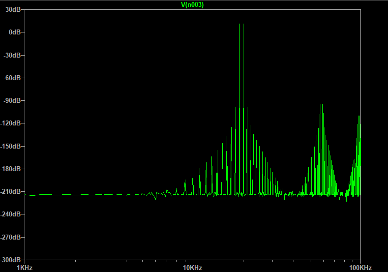

    В целом- не зачем. В программе Virtins Multi-Instrument, есть удобный метод формирования сигнала DIM30 Sharply Band Limited (методика на стр. 30). Его и использую.
    Для LTSpice использую такие директивы:
    V1X in X001 SINE(0 {amp} 3150)
    V2x X001 X002 SINE(0 {amp*0.333333} 9450)
    V3x X002 X003 SINE(0 {amp*0.2} 15750)
    V4x X003 X004 SINE(0 {amp*0.142857} 22050)
    V5x X004 X005 SINE(0 {amp*0.111111} 28350)
    V6x X005 0 SINE(0 {amp*0.196350} 15000)
    Maximum time step надо поставить кратным частоте 15к, например 1/15k*1e-3
    ---------- Сообщение добавлено 14:27 ---------- Предыдущее сообщение было 14:01 ----------
    DIM30 для усилителя Фёдрыч (~-150dB)

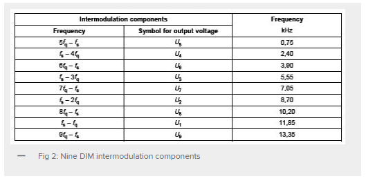

    Маленький нюанс. Господин Wang Hongwei(Ph.D) увлекшись оптимизацией алгоритма "выплеснул ребенка", т. е. совершенно не въехал в суть метода M. Otala.
    Суть метода, конкретно описана в стандарте IEC 60268. Повторю скрин. Считаю, что результаты DIM30 и DIM100, коррелируются между собой. Если DIM30 низкий, то и DIM100 будет незначительно выше. На практике DIM100 реализовать очень сложно. DIM30 - значительно проще. В той же Арте есть метод.

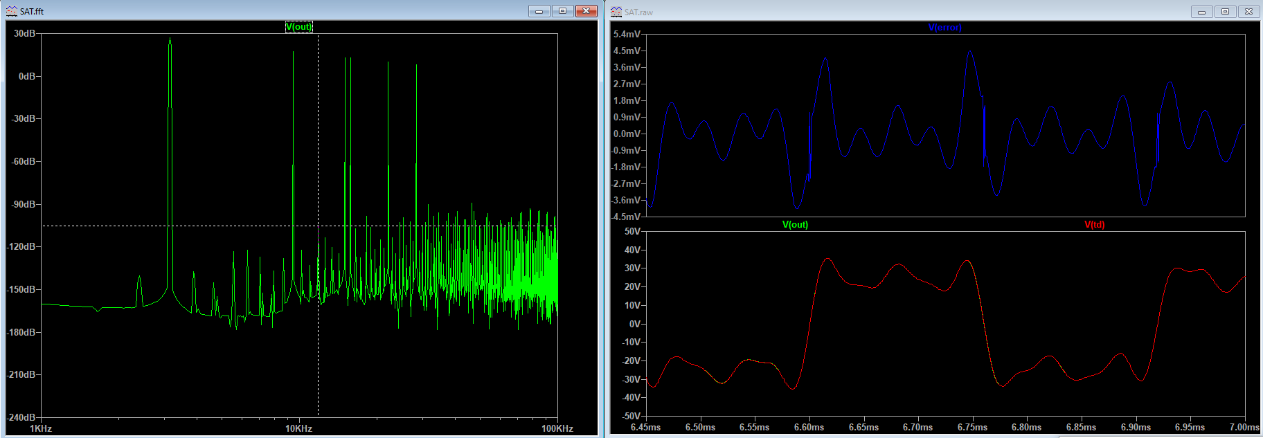

    Затрудняюсь сказать о корреляции этих результатов. Оба теста создают не кратные основной частоте гармоники. Снова тест идеального ОУ со Slew Rate. На тесте IMD гармоники только CCIF3
