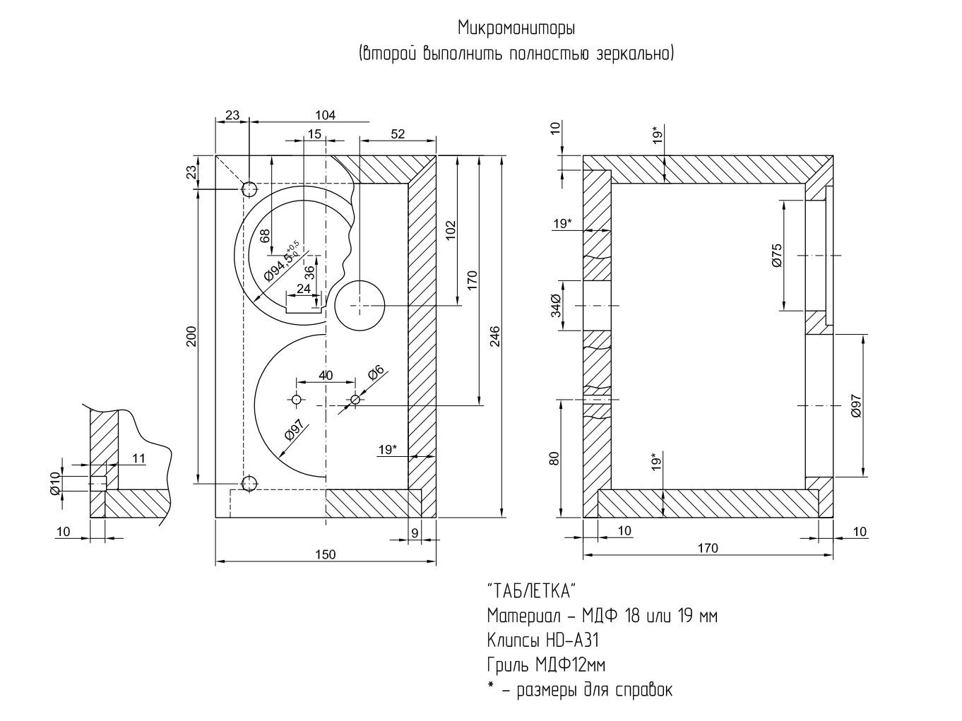

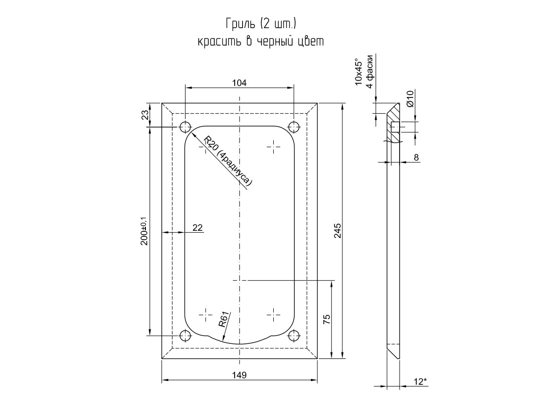

    Чуть подперерисовал в CAD-е авторские чертежи
    AC micromonitor Model (1).pdf
ID:	228145   Нажмите на изображение для увеличения.

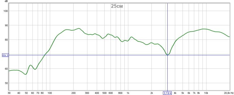

    доделал микротаблетки в черновом варианте, на слух было сразу большой избыток вч. померял миком nady cm100. мерил в разных комнатах, с разного расстояния, результат примерно один. выкладываю график с 25 см, мик напротив твита. проверял фильтр , но вроде, все как на схеме. подскажете, в чем может быть проблема

    Полярность голов посмотрите.
    Очень похоже.
    Полярность и что-то неверно спаяно, может, неприпаяно.
