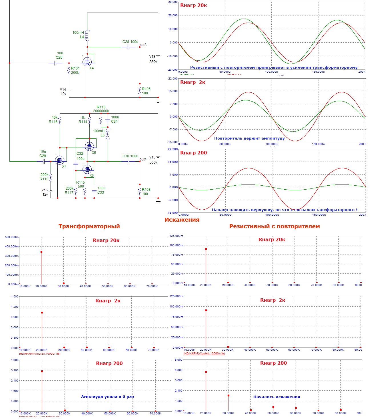

    Цитата Сообщение от Pilot-65 Посмотреть сообщение
    Тут надо сравнивать в равных условиях (пусть с трансформатором). Например:
    1. 6С45П с трансформатором 10:1 даст выходное Rвых~10 Ом
    2. 6С45П простой КП с трансформатором 10:1 даст Rвых~0,25 Ом
    3. 6С45П сложный КП с трансформатором 10:1 даст Rвых~0,05 Ом
    Какой по вашему вариант лучше справится с провалом импеданса ?
    При Rн 150Ом первый вариант отработает и переходные и по искажениям даст приличные характеристики.
    Вариант номер два имеет выходное в пять раз меньше, но если Вы попробуете его нагрузить на 30Ом, R*н = 3000Ом получите посредственные характеристики в установившемся режиме по спектру. И это при том, что Вам удастся справится с переходными процессами, что есть крайне сомнительно.
    Говорил уже об этом. Представления о нагрузочной способности повторителей сильно преувеличены.
    С уважением hydr.

    Как раз тот случай, когда симуляция уместна и позволяет быстро разобраться в вопросе.
    Итак в трансформаторном каскаде мы теряем на необоснованно-низкой нагрузке, почти все что усилили, приобретя при этом лишних искажений.
    Если нагрузка нелинейна, это вызовет всплески-провалы усиления с плачевными последствиями. Это можно наблюдать например в ламповых усилителях с высоким Rвых, работающих на сложный импеданс многополосных громкоговорителей. Повторитель более устойчив к изменению нагрузки, до определенных пределов разумеется.
    В свое время, достаточно начитался примено таких убеждений: КП- портит звук.., КП- сЪедает динамику... , КП- нельзя применять в хороших усилителях. Читал и верил, а потом решил: какого черта я должен слепо верить, если сам могу все проверить и послушать.
    Решил и сделал КП- в качестве выходного каскада. Все в чем меня убеждали, развеялось как дым. Оказалось и трансформатор выходной для такого конца прост, дешев и всем доступен. Нижняя граница по НЧ в 1Гц достигается легко и не принужденно, а сам повторитель прозрачен как слеза младенца. Буквально каждое изменение в предыдущих каскадах хорошо слышно. При этом нет мути и грязи на верхах и середине, а НЧ строгие быстрые и низкие. Звук строится правильно, от основания снизу вверх, а не плавает где то между в середине. Разумеется акустика не ШП а 3 полосы 90 дБ чутья.
    Лампы с малым мю в КПУ не работают
    Работают, но эффективность маленькая. Лучше Мю побольше, но среди ламп для оконечника выбор не велик.
    Последний раз редактировалось Pilot-65; 23.12.2016 в 02:54.

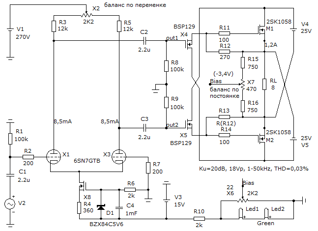

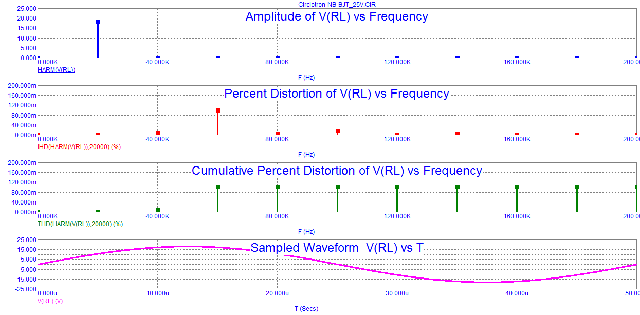

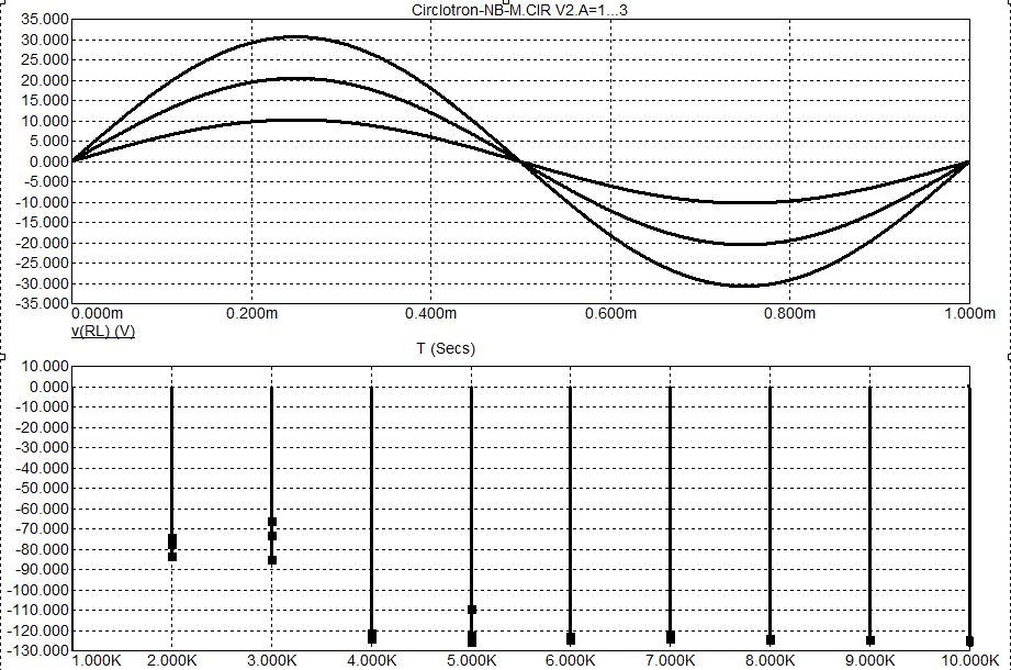

    Цитата Сообщение от paradoks Посмотреть сообщение
    возникло решение собрать стенд и отслушивать лампы и их варианты включения
    Павел, вот еще вариант усилителя в очередь на отслушивание, его спектр и амплитудная характеристика
ID:	282635 Нажмите на изображение для увеличения.
    клипирование мягкое, как у ламповых двухтактов. Передача сигнала типа меандр и скорость нарастания SR
    Как раз тот случай, когда симуляция уместна и позволяет быстро разобраться в вопросе.........
    ........Решил и сделал КП- в качестве выходного каскада. Все в чем меня убеждали, развеялось как дым. Оказалось и трансформатор выходной для такого конца прост, дешев и всем доступен. Нижняя граница по НЧ в 1Гц достигается легко и не принужденно, а сам повторитель прозрачен как слеза младенца.
    Есть целый ряд причин по которым население ламповой палаты повальным образом не кинулось лепить трансформаторы в катод. Народ в этой палате своеобразный, но не до такой же степени.
    Одна из причин озвучена коллегой Факел. Посмотрим на этот момент чуть подробней.
    Трансформатор. У этой заразы есть ток намагничивания, чем проще, дешевле, доступней этот трансформатор тем этот ток больше. В этом токе присутствуют не слабые гармоники, так на низких частотах 3я может запросто превышать 10%.
    Падение напряжения на сопротивлении первичной обмотки трансформатора вызванное токами гармоник, Uг входит в алгебраическую сумму входного и выходного напряжения (ОС однако) т.е. управляющего напряжение приложенного между катодом и сеткой. Чего в схеме ОК не наблюдается.
    Если Вас не затруднит предоставить схему и параметры трансформатора то мы сможем вышесказанное перевести в конкретные цифры и заодно пройтись по другим не менее важным причинам.
    Относительно симуляции. В таком виде она неуместна. Поскольку имеем 100% ОС трансформатор нельзя представлять идеальной индуктивностью. Нужна модель трансформатора т.е. его эквивалентная схема.
    С уважением hydr.

    В драйвер просится незаслуженно забытая 6н7с у которой катоды объеденены конструктивно внутри балона. Правда для линейного режима ей анодного поболее нужно будет.
    За одно вопрос - насколько ухудшатся параметры выходного каскада при снижении напряжения питания оного до 2x25V? И, как я понимаю, схему Bias можно будет выкинуть при подобранных полевиках.

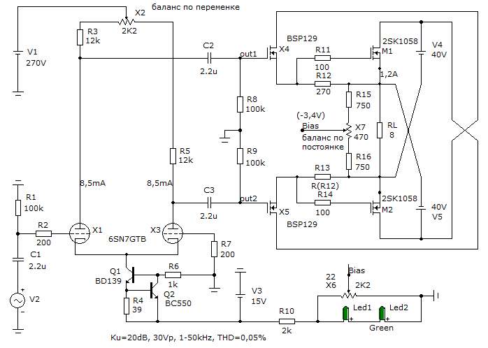

    По умолчанию Re: Лучший гибридный усилитель?
    Снизится неискаженная выходная мощность. Клипирование наступает при выходном напряжении чуть выше 20 В (пик). От схемы Bias не избавитесь, так как на истоковых резисторах при токе 15 мА падает напряжение около 4 В.
    Ну а что касается оптимального напряжения питания, то об этом hydr говорил неоднократно. Я использовал напряжение имеющегося в наличии paradoks источника питания.

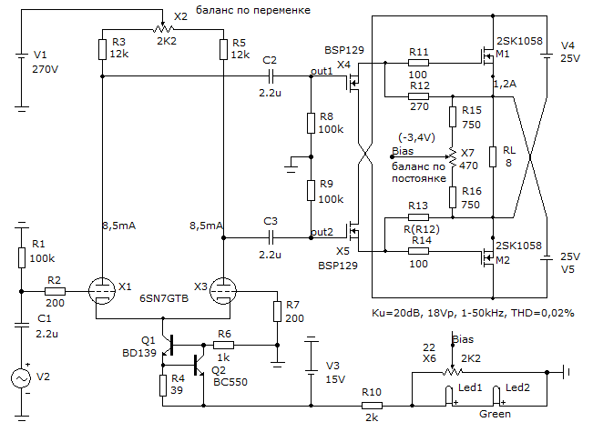

    Petr-1951, ГСТ на BSP129 в катоде драйверов насколько будет хуже-лучше указанного на схеме?
  12. #4771
    17.05.2014
    г. Могилев
    1,976
    практически то же самое, если не считать незначительного увеличения искажений, но это уже ловля блох
    с уважением,
    Александр Петров

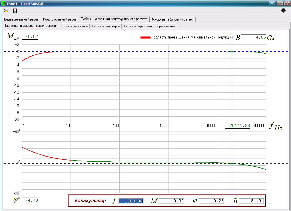

    Я знал что вы об этом напомните. Конечно искажения возникающие изучил и отслушал. Но вот что получается. В реальном сигнале частот ниже 20Гц практически не встречается. Тут капканчик для некоторых разработчиков, они посчитали что 20Гц усилитель передает хорошо и на этом успокоились. при том на 10Гц, АЧХ может иметь существенный спад. Про фазовые искажения я даже не заикаюсь. Но ведь нет таких частот в сигнале (раньше тоже так думал).
    На практике получилось по другому. УМ с трансом и полосой 20Гц звучит легковесно. Нч слабо выраженные, худосочные. Но кроме этого и весь звук как бы смещен по частоте вверх. То есть граничная частота по низу, влияет и на голоса певцов и муз инструменты среднечастоного диапазона.
    Совсем другое звучание при полосе по низу в единицы Герц. Появляется основательность, бочка звучит натурально, контрабас телесен а певцы поют своим голосом. При этом совсем не обязательно иметь широкую полосу по низу в полный размах. Достаточно малосигнальной полосы по 0,5 - 2 Гц. Да и нет там сигнала на этих частотах, нет сигнала нет искажений. Получается что частот таких нет, а полоса нужна. А так да, на 5Гц-ах например сигнал начинает корежить достаточно рано.
    Вот такие результаты от практического применения КП с трансформатором. Кстати разницу в граничной частоте скажем 1 и 5 Гц слышно очень хорошо.
    Каким образом это происходит я вам не объясню, да и вы наверное тоже , это к Визарду.
    Насчет проще и дешевле... Тут так. Секционировать не обязательно (сделаете хуже не будет). Мотать можно практически на любом сердечнике, да хоть на торе, лишь бы не превышать магнитную индукцию на НЧ. Витков мало, провод толстый. Влияние железа на звук минимизировано, ощущение что ваша 6Н8С (или что у вас там) работает прямо на акустику. Звук то у нее тот самый, только она стала очень мускулистая а не задохлик. Если мотать лень (нет воззможности), попробуйте силовики. В качестве выходной обмотки хорошо использовать накальные (ТАНы,ТНы), но советую пару трансформаторов ставить, 2 последовательно, маловато все же в них витков.
    По трансформатору Ш-железо вперекрышку 40х60, набор 70, соответственно S=28 см2.
    Первичка 1224 d=0.55, вторичка 68 d=1.5 (в два провода).
    Rвых оконечника =70 Ом, Rнагр 8 Ом. Вы трансы умеете считать, можете прикинуть параметры.
    для тех у кого нет возможности приобрести латералы вариант с выхлопом на биполярах
    ток покоя выставить подбором диода либо транзистора в диодном включении (БК - закорочены)
    для обеспечения температурной стабилизации диод разместить на теплоотводе
    в спектре преимущественно 3-я гармоника
    Индуктивность рассеивания Вашего несекционированного трансформатора не менее 0,07Гн. Реактивное сопротивление индуктивности рассеяния включенное последовательно с нагрузкой, на 20кГц будет около 9кОм при Rн = 2,6кОм. Дальше считать бессмысленно.
    Tube TransCalc считает иначе. Склонен ему верить, ибо подтверждается на практике.
    Это если бы транс не был секционирован. На 20 кГц завал 4 дБ, что не сильно проявляется на слух.
    Учитывая такое положение, все таки применил секционирование 3перв-1втор-6перв-1втор-3перв. Вторичка двойным по вертикали, средняя секция первички в переворот.
    Тогда совсем хорошо. Но для пробы пойдет и без секционирования, особенно на стержневом сердечнике.
