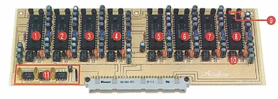

Похоже, что "мост" из двух конвейеров. Аккуфаз всё делали максимально балансным.
Вот здесь есть описание http://www.accuphase.com/historys/dc-61_e1.htm
А вот здесь подробнее (правда уже на примере дельтасигмы). http://www.accuphase.com/mds.html

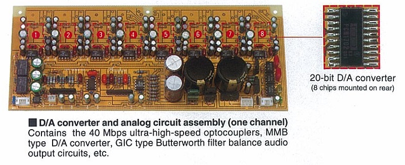

Основная идея у них - никаких фокусов, только стандартное включение и за счет большого числа параллельных чипов снижается ошибка. Правда, еще плюс отбор и подстройка компонентов и супер питание (у них как я понял, на каждый чип цап свой стаб).
Там неописаны никакие "конвееры", обычное параллельное включение. о чем они сами пишут.
Есть рбкая попытка: http://www.accuphase.com/mcs.html написать что-то про "не совсем параллельное включение", но толком там ничего не описано.
Насчет ошибки - это туфта для домохозяек, остальное там описано правильно - включение N параллельных устройств снижает шумы в корень из N раз, или иными словами - каждая пара это лишние -3дБ к сигнал/шум.Основная идея у них - никаких фокусов, только стандартное включение и за счет большого числа параллельных чипов снижается ошибка.

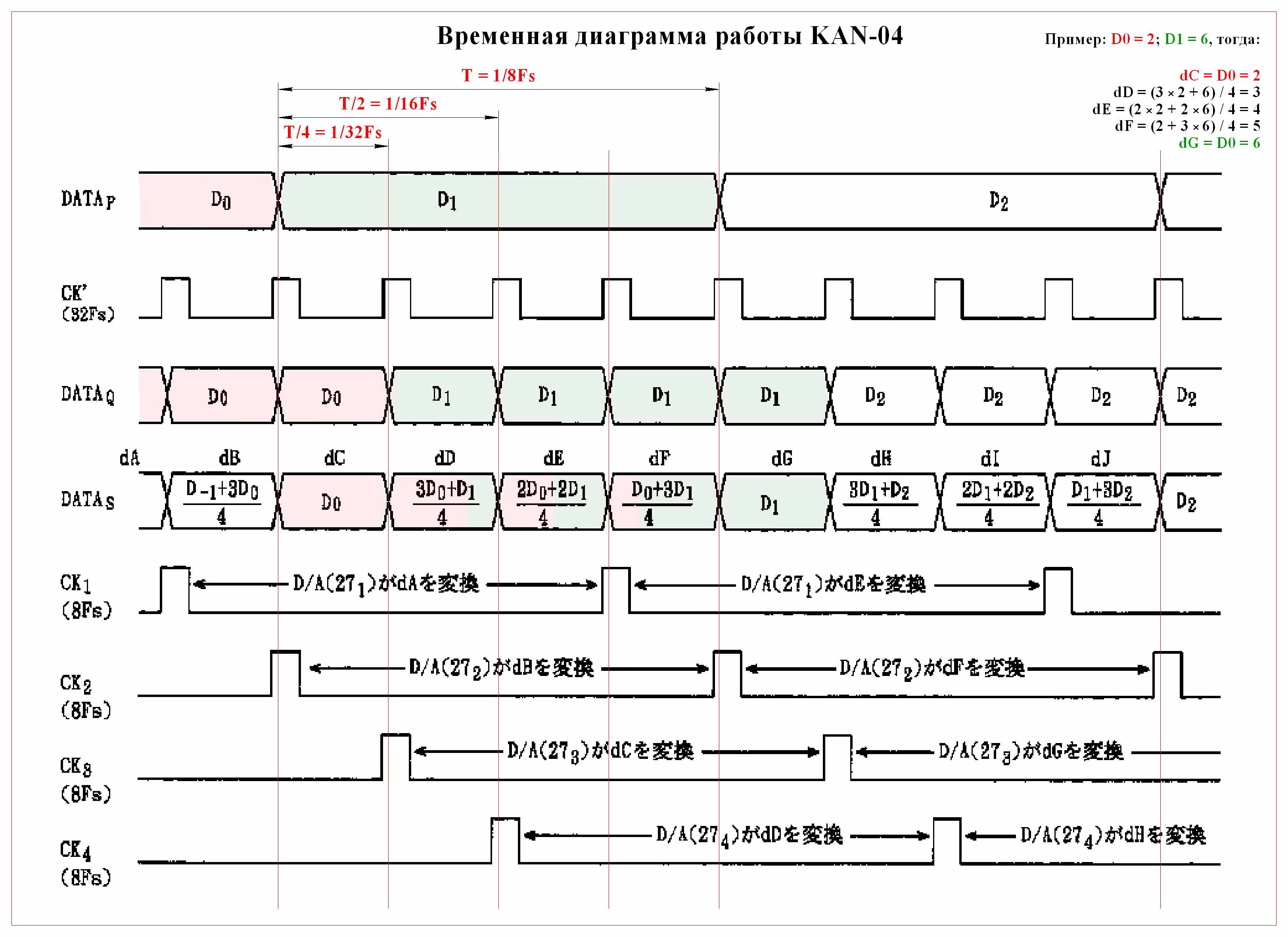

- Вот эта картинка из вышеприведённого патента - в основном, объясняет алгоритм работы KAN-04... И на дискретной логике сделать такое, можно.
- Да, интерполяция линейная. Ну и...с ней, если это так звучит...
P.S. У меня были похожие мысли: находить разницу между соседними отсчётами, делить её на четыре и прибавлять полученное число к первому отсчёту три раза (возможны и другие варианты). Но я так и не сообразил, как это сделать в реальном времени. Тем не менее - вот "оно". Так они ещё и только сложением и делением обошлись...

Простое суммирование выходов 4-х последовательных регистров сдвига (16...24-х битных), тактируемых 32Fs (можно и 3-х, если 4-м считать незадержанный исходный сигнал). А делить на 4 необязательно. Просто результат суммирования брать с N старших разрядов (сколько нужно по разрядности 16...24).
В ПЛИС сделать несложно весь алгоритм.

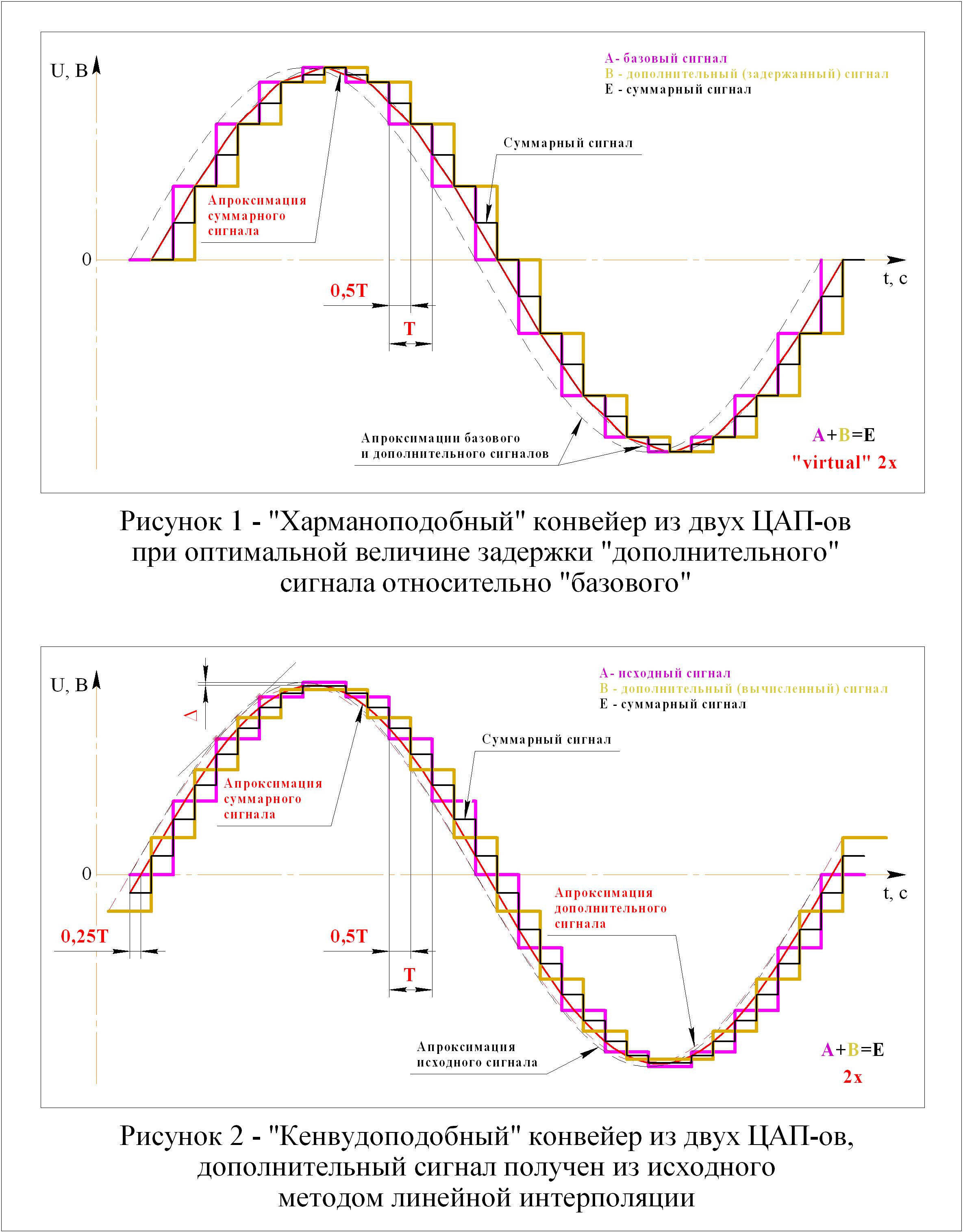

- В "хармановском" конвейере, базовый и дополнительный сигналы - одинаковы, но только сдвинуты один относительно другого (в идеале на 0,5Т если два ЦАП-а в канале). При сложении их "в аналоге", происходит следующее: https://forum.vegalab.ru/showthread....=1#post2257751 (см. два нижних рисунка).
- В "кенвудовском" конвейере - в реальном времени вычисляются промежуточные отсчёты и вставляются между двумя исходными. Потом всё складывается тоже "в аналоге" (см. два верхних рисунка).
Примечание: На рисунках изображены сложения напряжений. Для токов https://forum.vegalab.ru/showthread....=1#post2258627 - суть не изменится.
P.S. С ПЛИС - идея хорошая. Вот на ней, этот самый KAN, только для восьми - шестнадцати ЦАП-ов и неплохо было бы реализовать... Алгоритм - на рисунке, на предыдущей странице: https://forum.vegalab.ru/showthread....=1#post2259719
Последний раз редактировалось Андрей Никитин; 21.10.2016 в 14:54.
- Только один раз - в аналоге. Да (применительно к "кенвудоподобному" конвейеру), это можно назвать разновидностью линейной интерполяции, начатой в цифре и завершённой в аналоге...
- На трёх нижеприведённых рисунках изображёны процессы восстановления синуса 22,05 кГц при предварительной 8-и кратной передискретизации данных в ЦФ и последующей двухкратной, с линейной интерполяцией, в "кенвудоподобном" конвейере из двух ЦАП-ов (рисунок "2") и последующей "виртуальной двухкратной" в "харманоподобном" конвейере, состоящем также из двух ЦАП-ов (рисунки "1" и "3").
- Легко заметить, что искажения "харманоподобного" конвейера - гораздо выше, чем "кенвудоподобного" (см. аппроксимции суммарных сигналов - красные кривые и суммарные сигналы - чёрные кривые).
- В "исполнении" "харманоподобного" конвейера (рисунок "1") апроксимация суммарного сигнала становится негладкой (волнистой), особенно выражен этот эффект вблизи максимумов амплитуды.
- "Кенвудоподобный" же конвейер (рисунок "2") сохраняет аппроксимацию суммарного сигнала гладкой и в гораздо большей степени похожей на исходный синус. Однако, амплитуда суммарного сигнала - получается несколько меньшей, чем у исходного сигнала. Этакий, очень мягкий клиппинг (процента на полтора от амплитуды исходного сигнала)... Причём он частотнозависимый - чем ниже по частоте, тем он меньше...

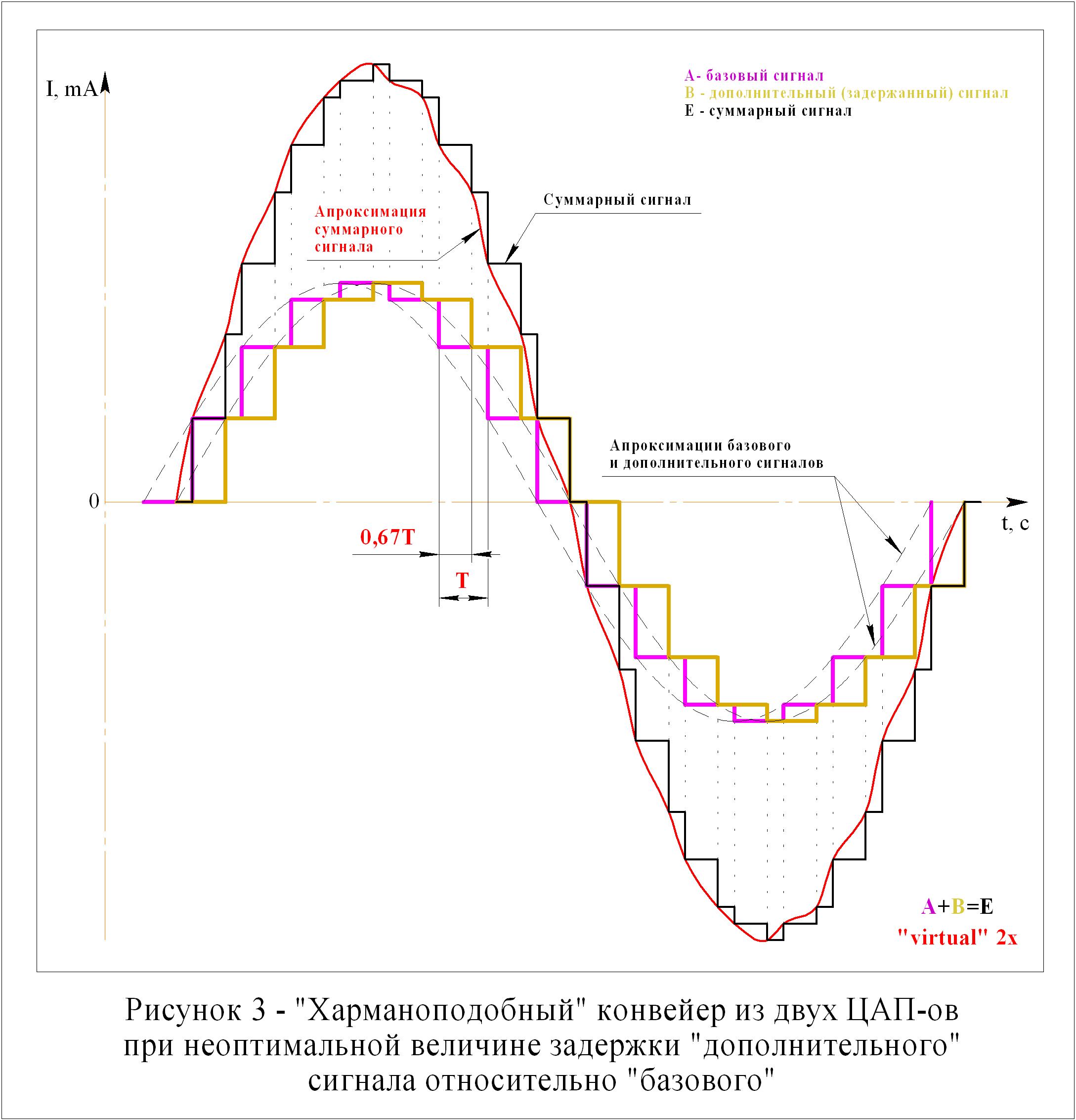

- На рисунке "3" изображён результат работы "харманоподобного" конвейера при неоптимальном (не равном 0,5Т при двух ЦАП-ах в канале) времени задержки дополнительного сигнала, относительно базового. Такая величина задержки осуществлена в Harman Kardon HD760. В который раз риторически вопрошаю: зачем?..
