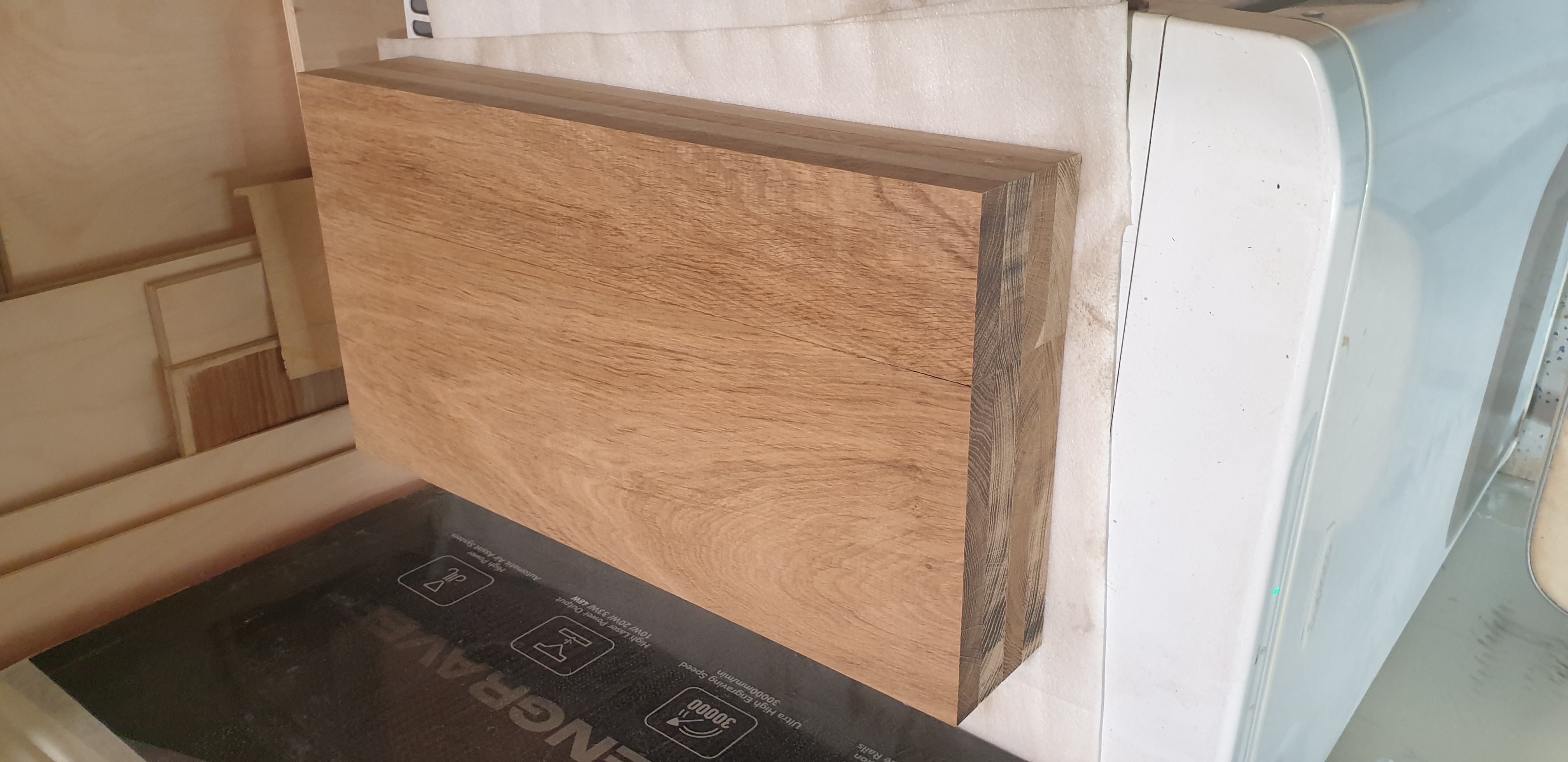

    Пока потихоньку готовлю корпуса для slimW проекта. Из дуба будет передняя и задняя панель плоских колонок.
    Исходно думал делать узкие под цельную доску, но т.к. в процессе экспериментов и прочего пришел к иному дизайну, пришлось панели делать составными. Но как говорится: если нельзя скрыть, надо подчеркнуть. Т.е. будет сделан декоративный паз на месте склейки.

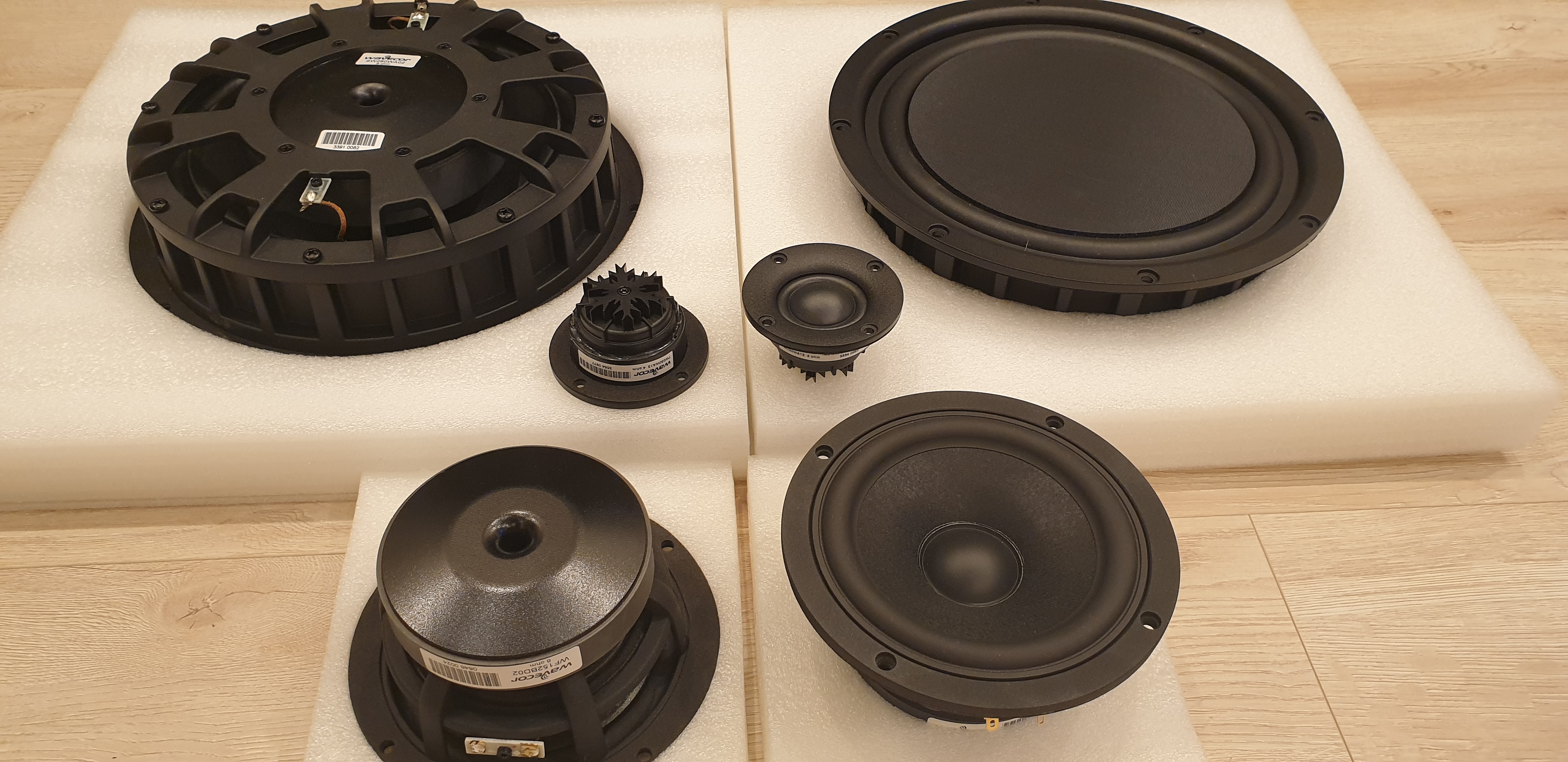

    И в голове маячит новый проект))). Долго ходил вокруг интересных НЧ динамиков от Wavecore. Вот всеж решил взять и попробовать в деле. Может что путное и выйдет (да, он специфичен немного, так тем и интересней).
    В качестве СЧ выбран близкий родственник из проекта slimW. Как писал выше, динамик понравился мне и для диапазона от 200Гц+- и выше видится, что он должен справится на ура.
    Ну и твитер также от wavecore, чтобы уж все было из одной "оперы".

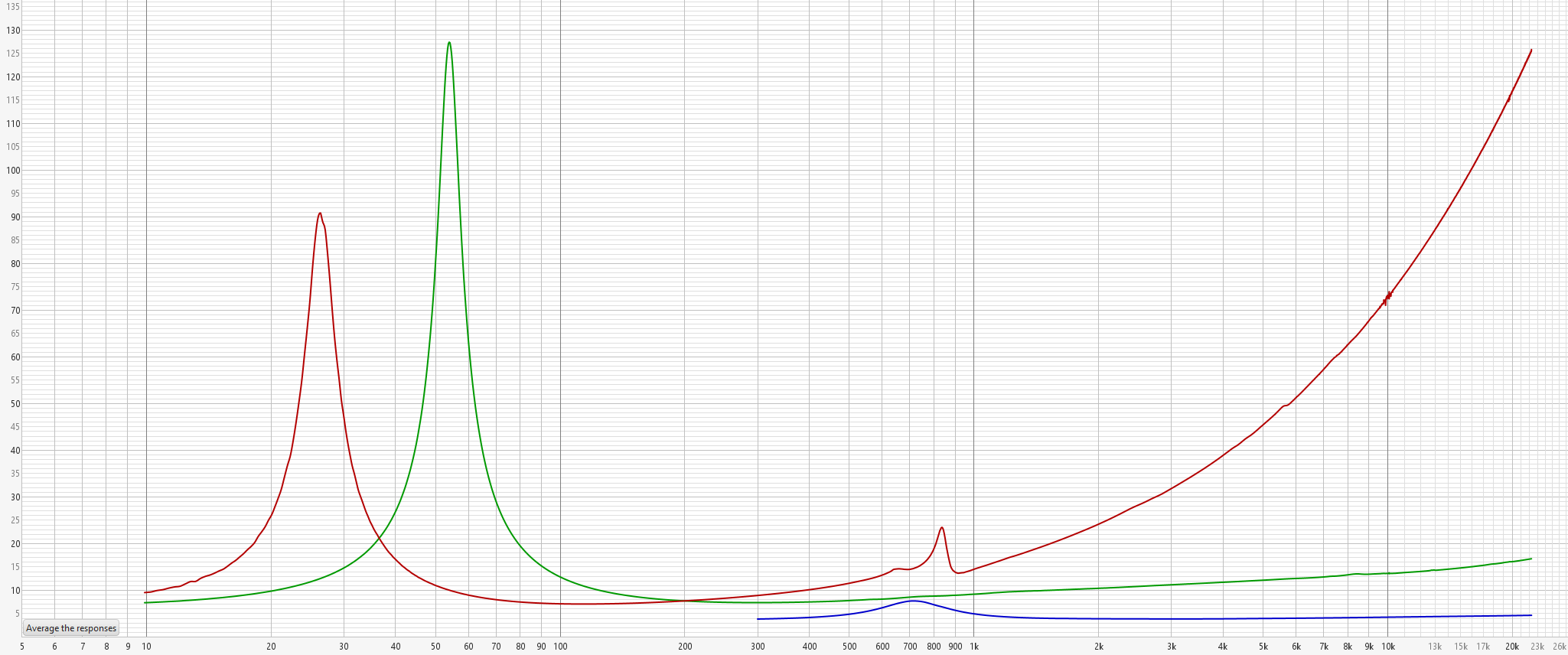

    С учетом глубины НЧ динамика, так и подмывает по дизайну что-то плоское с широким (ну относительно конечно) бафлом и нормальной такой высотой напольника. Смотрю на Страдивари.

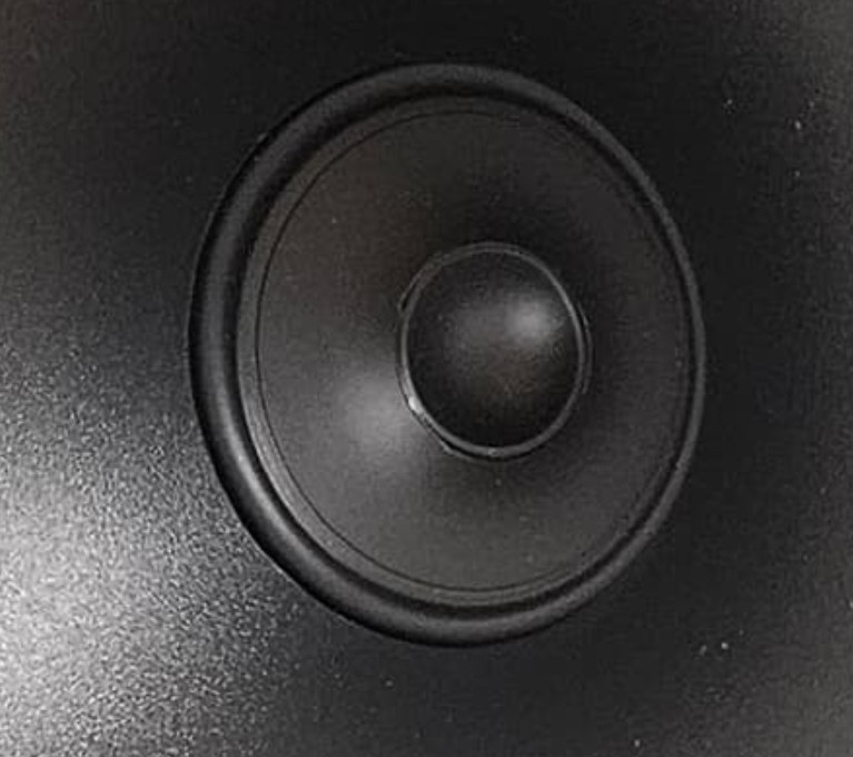

    Что за ширик?
    https://avaaudio.my1.ru/publ/loudspe...topia/1-1-0-25
    Судя по подтёкам клея, явно не Китай, а что-то наше, суворое, деревянное, итаксойдётное.
    Не Китай, а дешёвый Китай может быть. Не припомню из наших, чтобы делали 3" с резиновым подвесом.
    Басовик это китайский Soundhits.
