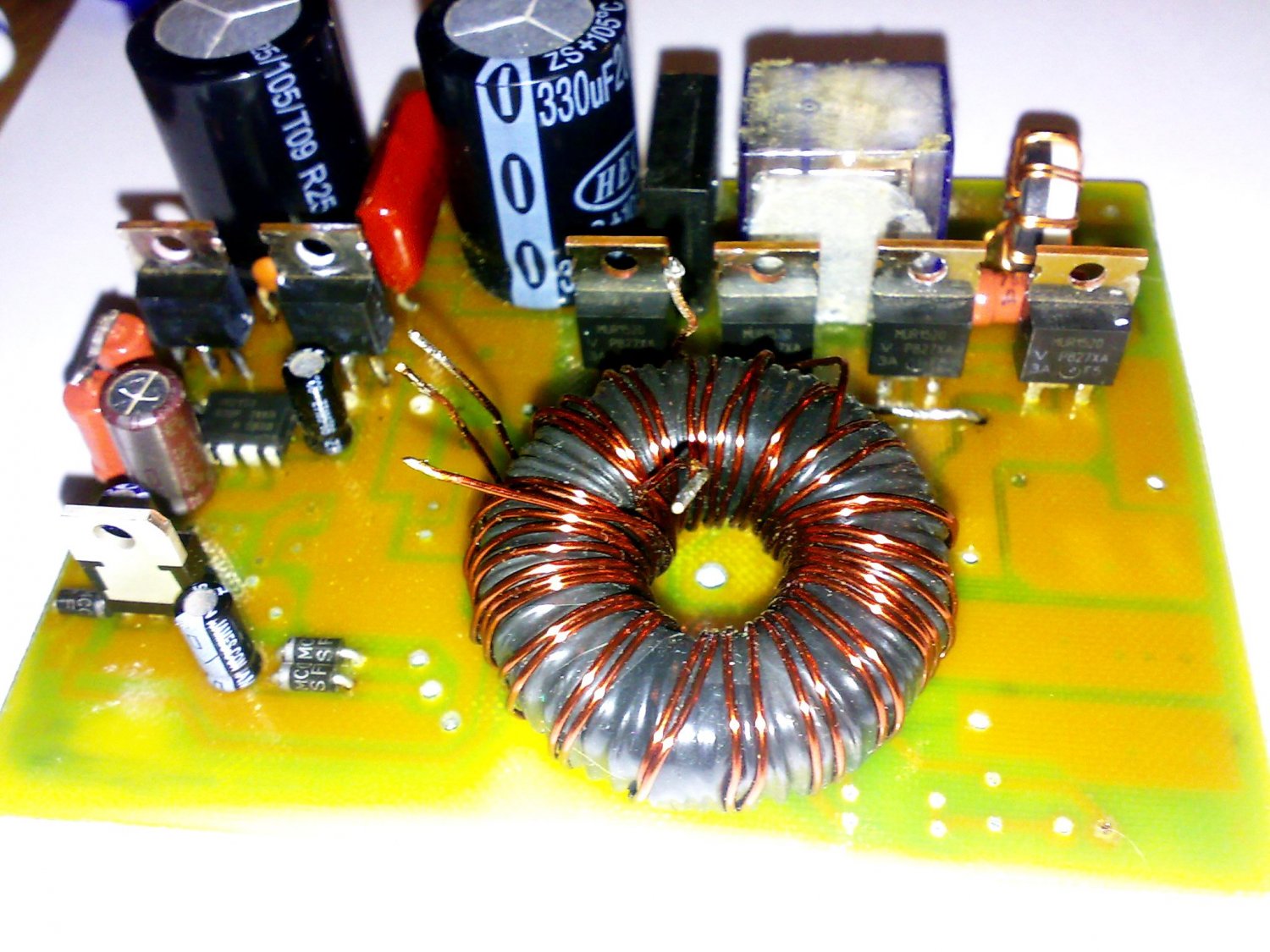

    а что я какую плату, если вы про 2153, то это уже не буду собирать, т.к. делаю нормальный ШИМ. Вот рабочий БП на 2153. блин не найду печать, сфоткать могу снизу - сам разведет.
