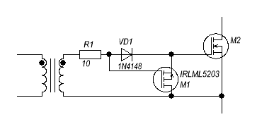

    А почему я не должен ему верить? Картинка полученная мной с реальной платы почти в точности соответствеут смоделированной в симуляторе - не вижу оснований не верить. Вот эта схема с полевиком лучше закрывает.
    Добавлено через 42 секунды
    Со сквозняком мириться никогда не нужно. Иначе в какой то момент БАХ-и в ремонт БП. Устраняйте!!!
    Если отвод тепла обеспечен, то пох.
Название:	gate drive.GIF

    Схема Кольт работает - проверял недавно
    А почему она не должна работать. Конечно работает.
    Вот только как? У вас есть осциллограммы Vgs ключей?

    Сквозной ток устраняется дед-таймом. и соотв. выбором времени включения и выклюения.
    Сквозной ток невозможно исключить дедтаймом в подобной схеме, так как верхний и нижний ключи открываются и закрываются одновременно внезависимости от длительности рабочего цикла. Они же от одной обмотки транса управляются.
