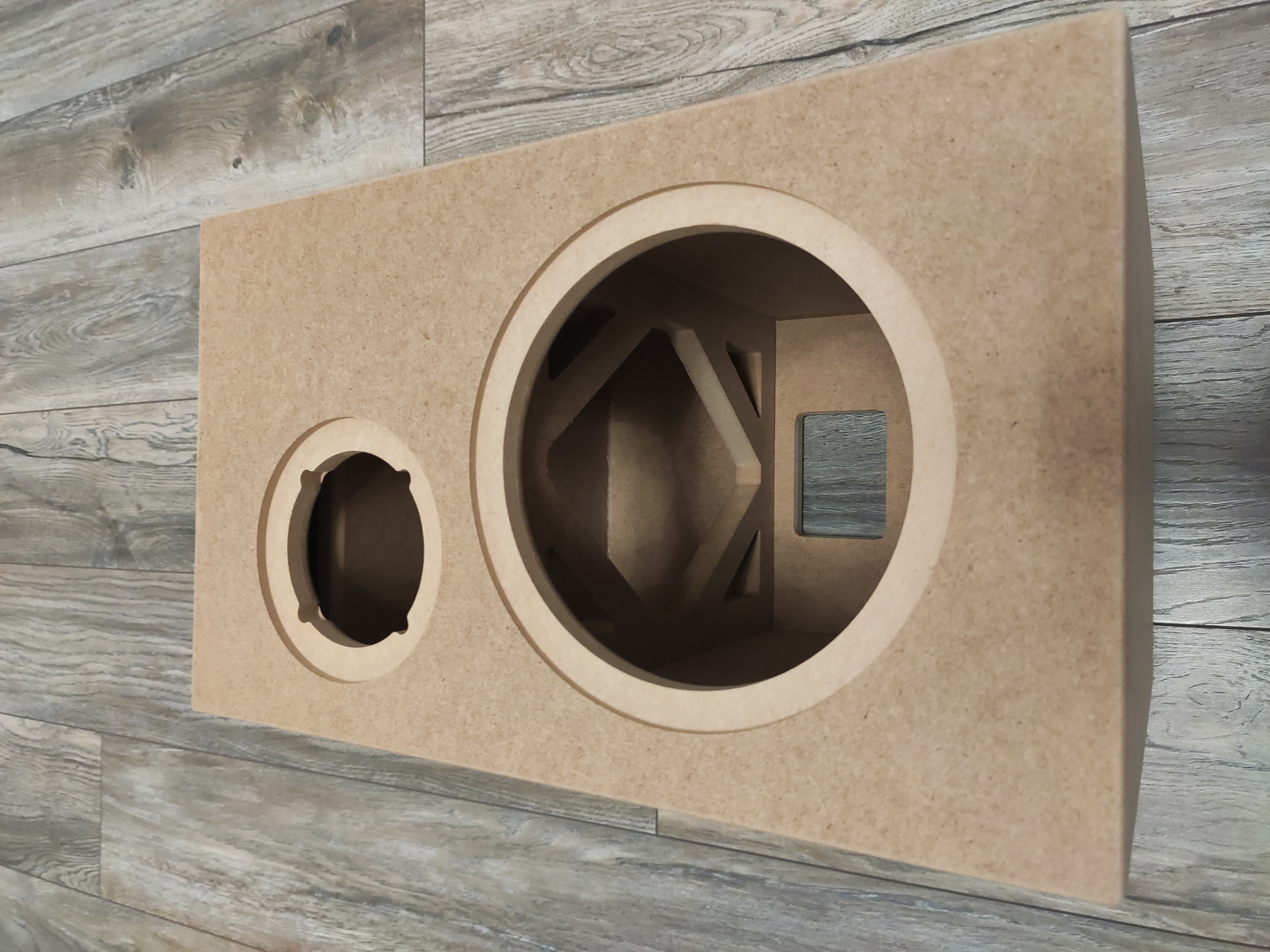

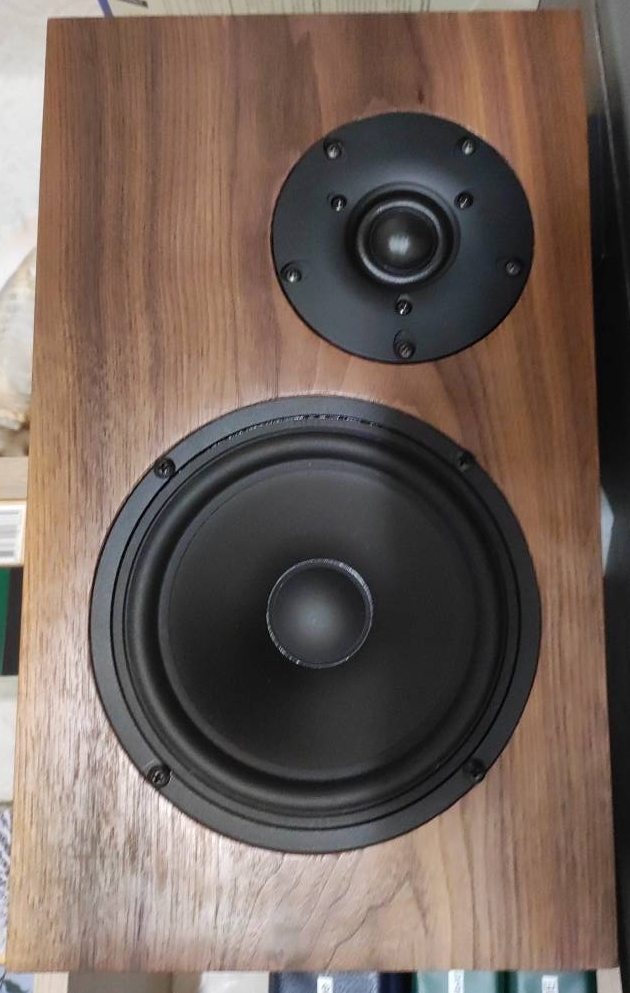

    Как и обещал 3 месяца назад, в продолжении линейки Vifatone полочная акустическая система для самостоятельного повторения на аналогичных динамиках свободно приобретаемых на Aliexpress.
    В НЧ полосе - Vifa P17WJ00-08 (8ом)
    Твитер - Vifa DX25BG60-04.

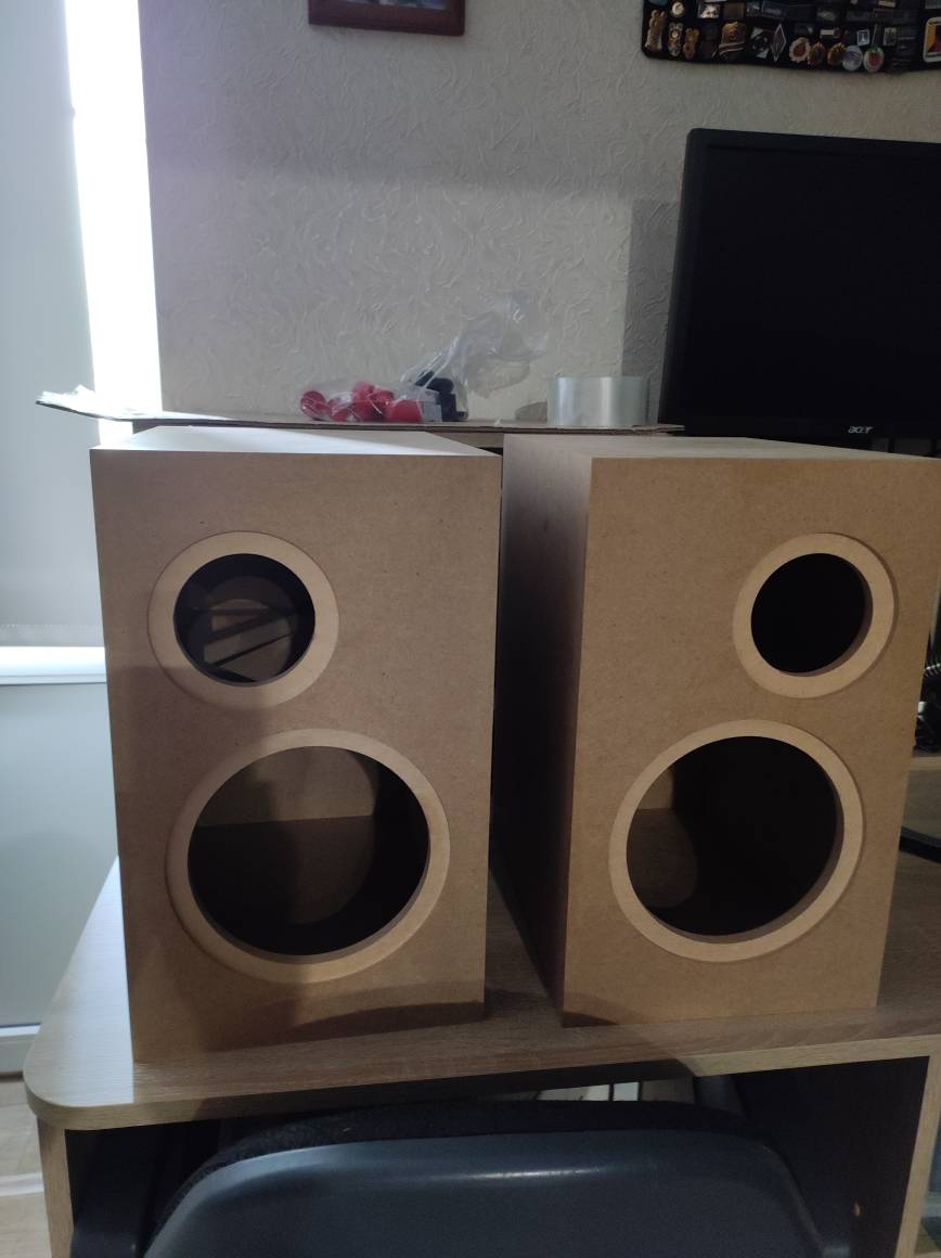

    Конструкция:
    Классический ФИ ящик из MDF толщиной 16мм, объёмом около 15 литров с фазоинвертором, настроенным на 45гц.
    Порт ФИ щелевой, выведен назад с целью снижения слышимости "вылетающих" из него остатков СЧ с тыльной стороны НЧ динамика. Внутри каждой колонки 150грамм распушенного синтепона.
    Применена одна распорка между боковыми стенками. На свое усмотрение количество распорок можно увеличить, главное чтоб они не сильно изменили внутренний объем.
    Конструкция в точности как верхняя секция Vifatone i80, разница лишь в длинне внутренней стенки, образующей собой порт ФИ.
    Расположение ВЧ динамика на передней панели так же как и в Vifatone i80 несимметричное, место выбрано для получения более ровной АЧХ.
    Фланцы динамиков заподлицо утоплены в переднюю панель.
    Углы корпуса можно скруглить.
    Так вышло что специально для Vifatone i40 корпус не делал, все работы по разработке вёл на верхней секции Vifatone i80, нижняя её часть была заглушена и фактически использовалась как подставка, потому прошу не судить строго за отсутствие фото именно полочника. Тут я выложу просто обрезанное фотку i80. Если получится, позже добавлю реальное фото кого-то из тех, кто сделает, поэтому фото отчёт повторивших эту конструкцию приветствуется.
    Звук:
    Не смотря на то, что в 40-й модели применены те-же динамики что и в 80-й, звук у них очень сильно разный, особенно на СЧ.

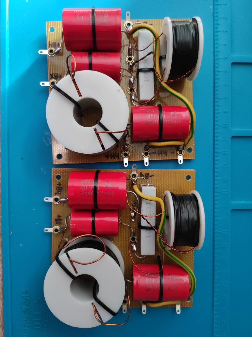

    Конструкция фильтров:

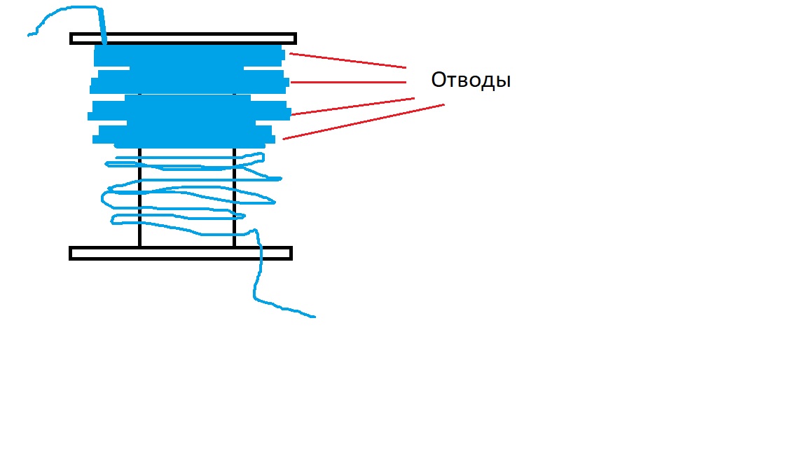

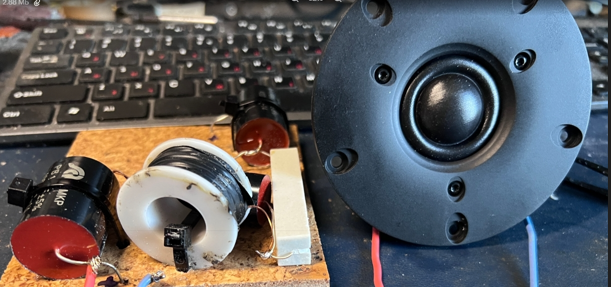

    В ВЧ фильтре, уже традиционно я применил катушку индуктивности-автотрансформатор. В данной конструкции коофициент трансформации требуется 1 к 0,44
    Каркас катушки все с того-же Ali, размеры(примерно): габаритный диаметр боковинок каркаса 38мм, ширина намотки 16м, диаметр каркаса намотки 22мм (намотка чуть меньше) На данном каркасе у меня вышло 73 витка + 93 витка провода диаметром 0,63мм по меди. Сначала намотано 73 витка, это нижняя по схеме часть катушки, отвод, и сверху 93 витка в том-же направлении.
    Конденсаторы в фильтре ВЧ динамика 4,7 и 10мкФ с полипропиеновым диэлектриком. Если закупать на Али - красные Audiophiler - круто и без лишнего понта, рекомендую. Конденсатор в фильтре басовика 8,2мкФ я поставил ласановый - жёлтый JB, но если есть желание можете не экономить и поставить так же полипропилен. Резистор я применил обычный цементный, достаточно мощности 10 ватт.
    Катушка на НЧ намотана проводом 1мм, на каркасе без сердечника. Она имеет активное сопротивление 0,7ом (это учтено при проектировании корпуса и всего остального, не стоит этого пугаться и стремиться снизить её сопротивление т.к. это может повлиять на тональный баланс в сторону первеса НЧ против ВЧ.
    При всей кажущейся простоте схемы, номиналы неочевидные, и никакой авторасчёт вам не выдаст такие номиналы даже и близко. Довольно сложно и долго я искал имено это сочетание передаточных фильтра чтоб согласовать динамики по АЧХ и ФЧХ между собой. Ну и конечно автотрансформатор - он много меняет и собъёт с толку любую авторасчитывалку фильтров.
    Акустически раздел 2,5кгц.

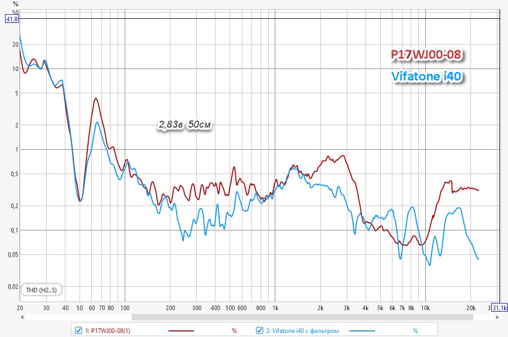

    Приведено три графика АЧХ: синий - квазибезэховая АЧХ от 300гц с маленким оконом измерения 3,2мСек, зеленый - то же измерение что и предыдущее, но окно 1500мСек - там уже все стоячие волны помещения и эхо в котором производились измерения, сглаживание чуть больше поэтому. Красная кривая - АЧХ полученная в симуляторе. Стоит уточнить что разница на частотах выше 15кГц из-за разного расположения микрофона. Для симулятора я измерял на оси каждого динамика. Измерения уже собранной АС производились на оси ниже ВЧ, ближе к оси низкочастотного динамика, По результатам симуляции там центр "свитспота", измерения это подтверждают.
    На момент написания этой стати колонки у меня отыграли дома уже более 2-х недель и вы знаете, в чём-то они комфортнее даже чем i80. Они хоть и "попроще", но мне совершенно не показалсь что они являются неким упощением i80 по звучанию. По максимальной мощности и громкости конечно они проиграют около 6дБ, но по породистости ничуть. Да, звук другой, но нельзя сказать что он хуже или лучше, первое что бросается в уши - более мягкие и комфортные СЧ, даже при условии что у i40 нет провала на 2,5кгц как у более серединистых i80.
    В некотром смысле парадокс, но как известно измеренная АЧХ ничего не гарантирует, сравнение этих двух схожих моделей яркий тому пример.
ID:	444795   Нажмите на изображение для увеличения.

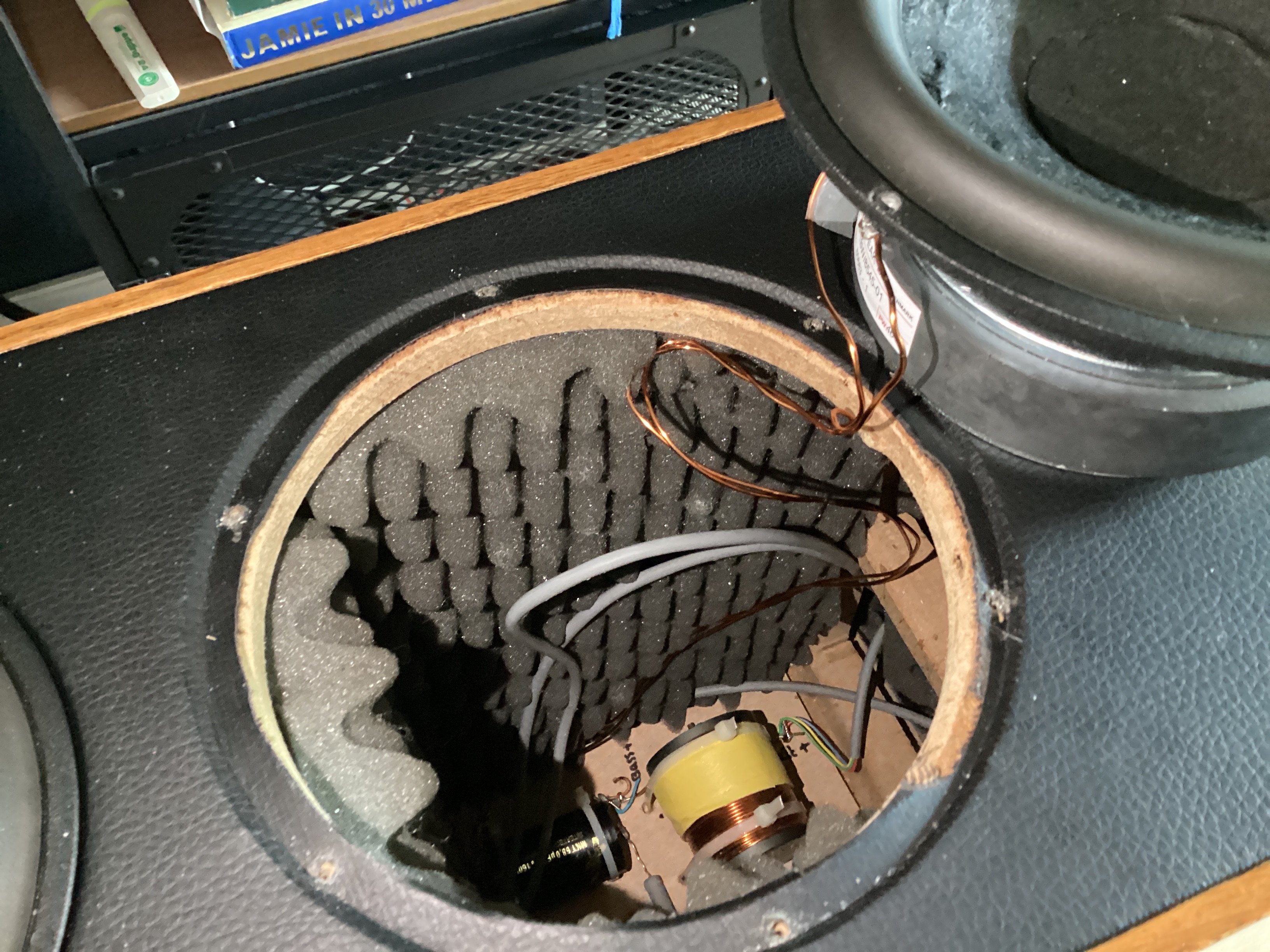

    По умолчанию Re: Полочник Vifatone i40
    КМК, лучше набивать по всему объему равномерно, следить что бы в корзину и ФИ особенно не лез
    Примерно так и получилось. Снял НЧ, сфоткал, что вышло. В корзину не лезет.Нажмите на изображение для увеличения.
