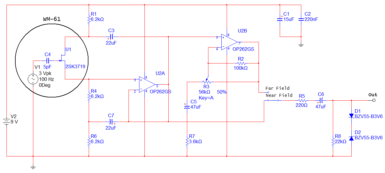

    Вторым компонентом комплекса является измерительный микрофон, на капсюле WM-61A. Усилитель Феникса. Я уже проводил его сравнительное тестирование с Dayton EMM-6

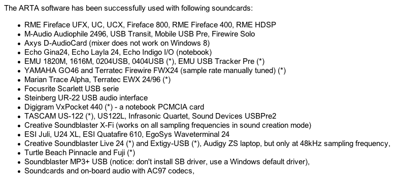

    Для начала скачайте и установите Арта 1.7.1 http://www.artalabs.hr/download.htm

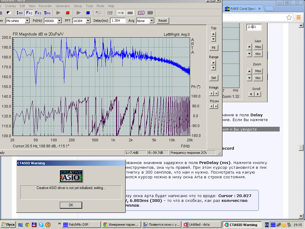

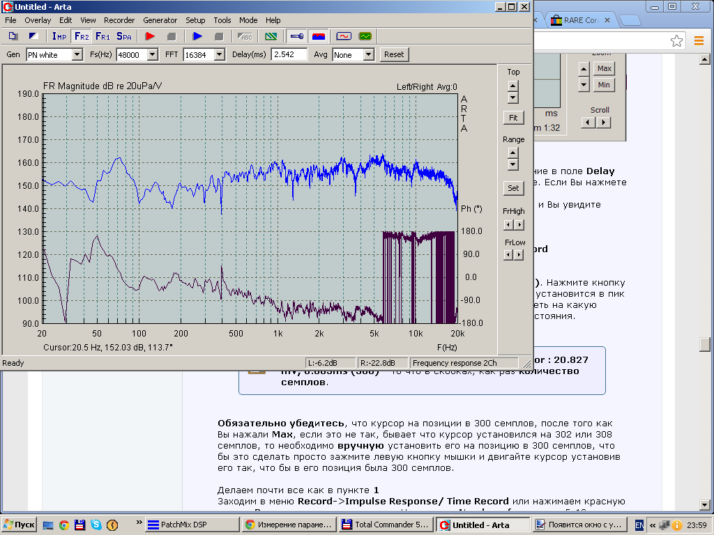

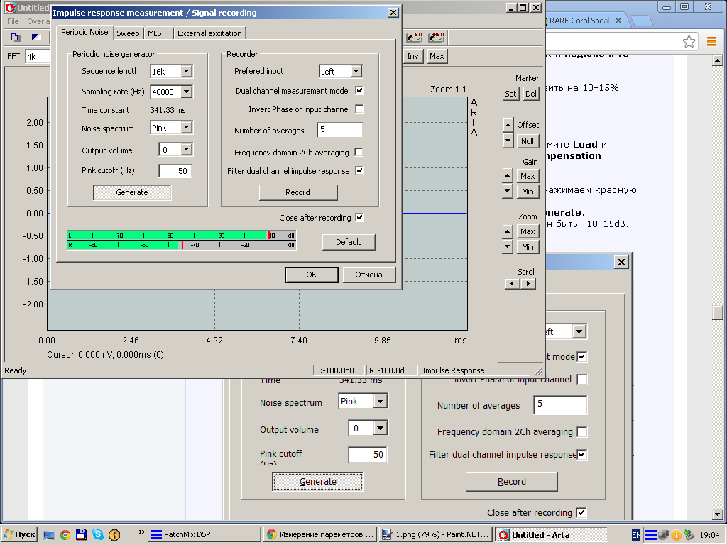

    Заходим в меню Record->Impulse Response/ Time Record или нажимаем красную кнопку Rec на панели инструментов.
    Установите все галочки как показано на рисунке и нажмите - Generate.
    При генерации шума уровень в левом канале(верхний бар) должен быть -10-15dB. Настройте громкость на компьютере для этого соответственно.

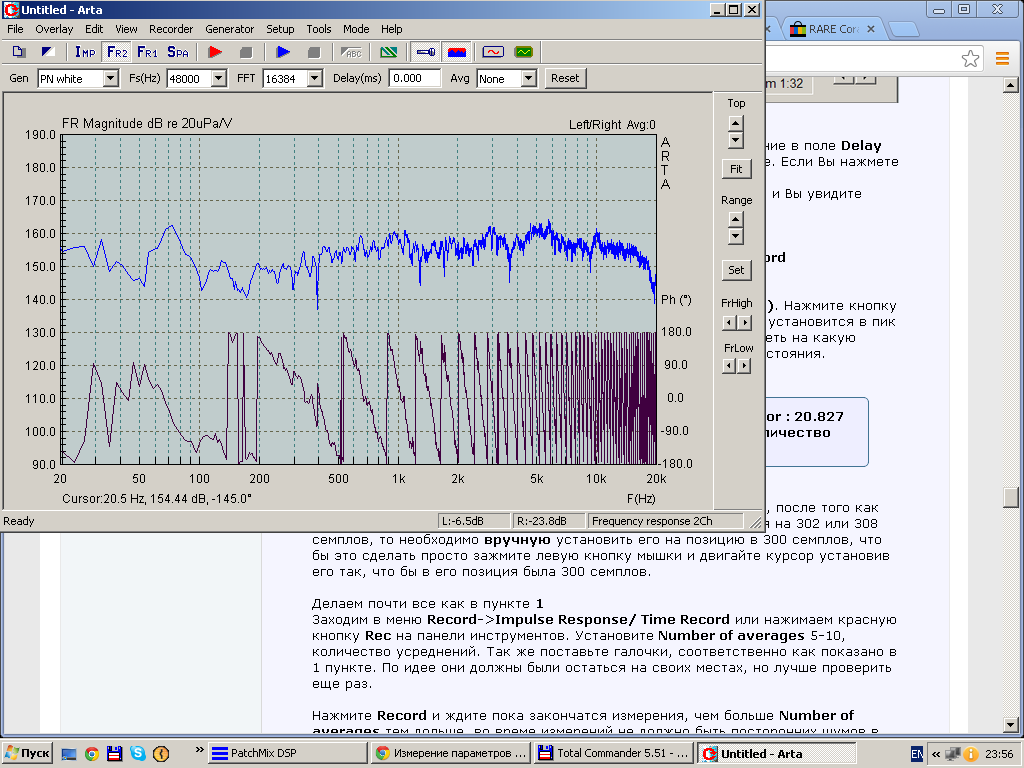

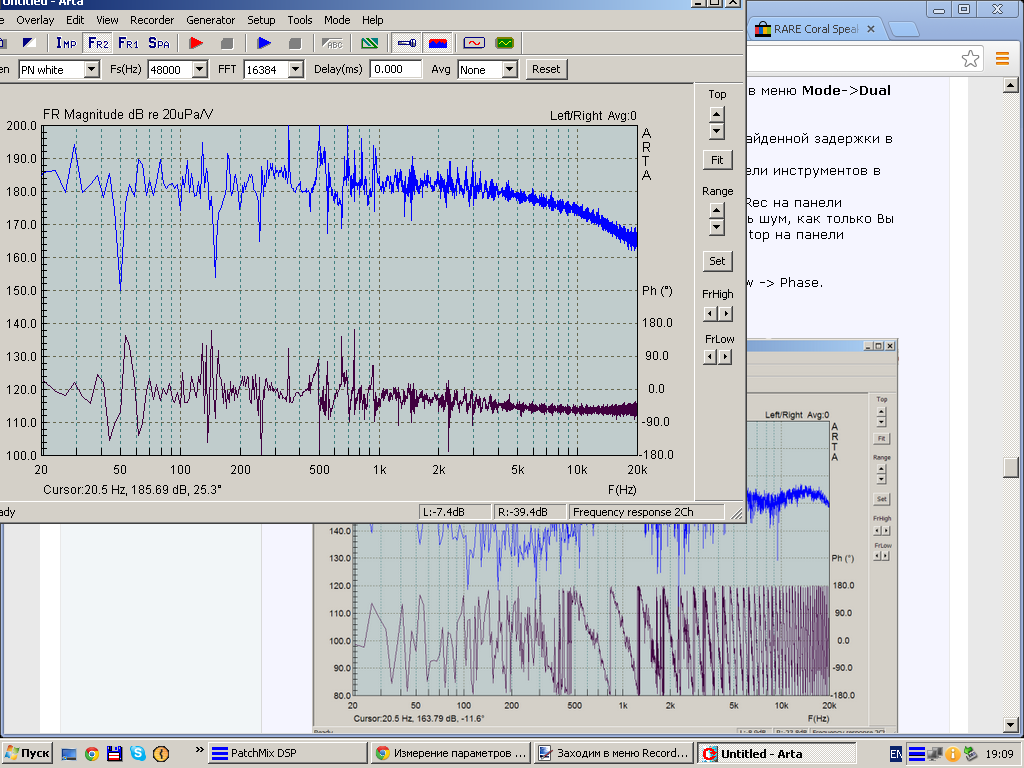

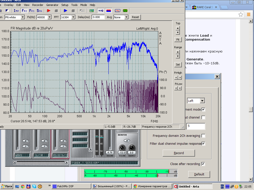

    2 Переключаемся в режим 2-х канальных измерений. Заходим в меню Mode->Dual channel - frequency response
    Если Вы измеряете второй раз, то установите в 0 значение найденной задержки в поле Delay(ms)
    Установите параметр Gen в PN White - располагается на панели инструментов в левой части.
    Далее кликаем в меню Recorder->Run либо красную кнопку Rec на панели инструментов. Генератор начнет периодически воспроизводить шум, как только Вы увидите АЧХ - жмите Recorder->Stop либо красную кнопку Stop на панели инструментов.
    Если не отображается фаза, то включите ее выбрав меню Setup-> Measurement и поставьте галку Phase
    Ну так вот, выглядит это так:

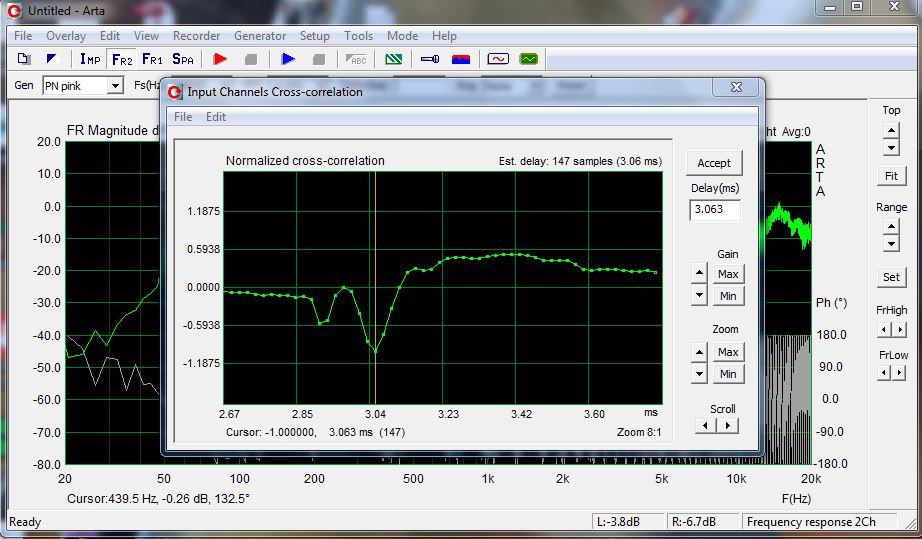

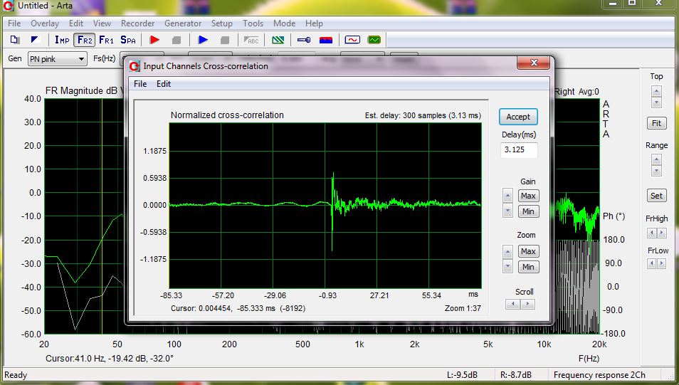

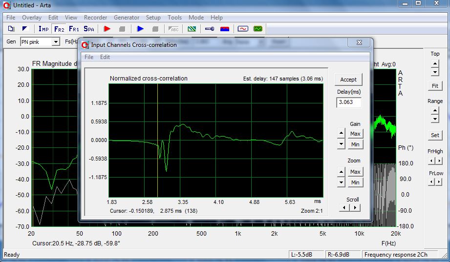

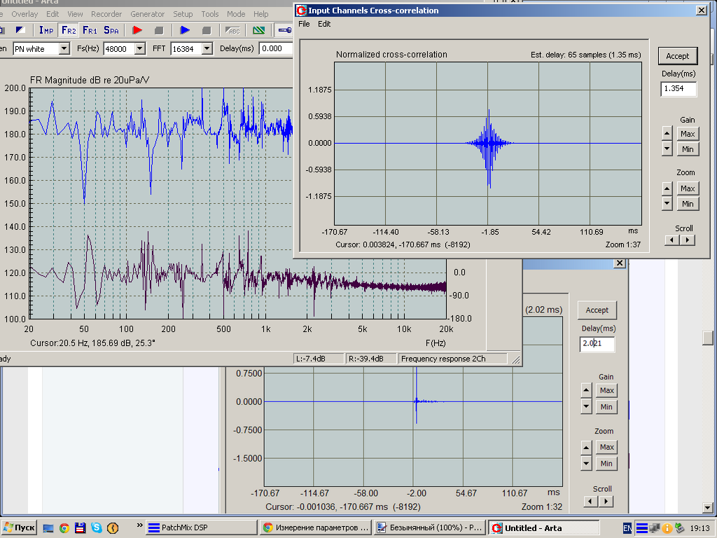

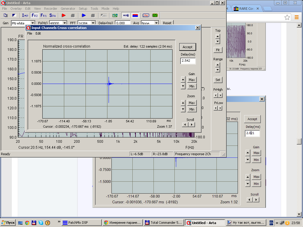

    3 В меню Recorder-> Crosscorrelation / delay estimation
    Появится окно с уже найденной задержкой для определения Фазы.

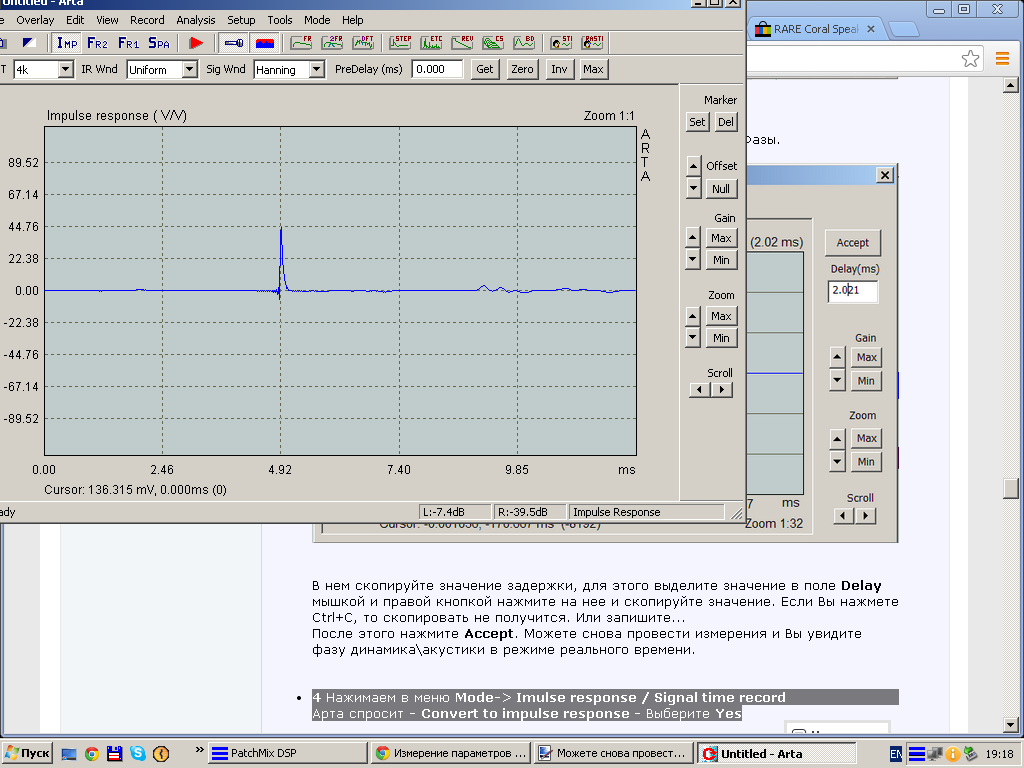

    В нем скопируйте значение задержки, для этого выделите значение в поле Delay мышкой и правой кнопкой нажмите на нее и скопируйте значение. Если Вы нажмете Ctrl+С, то скопировать не получится. Или запишите...
    После этого нажмите Accept. Можете снова провести измерения и Вы увидите фазу динамика\акустики в режиме реального времени.

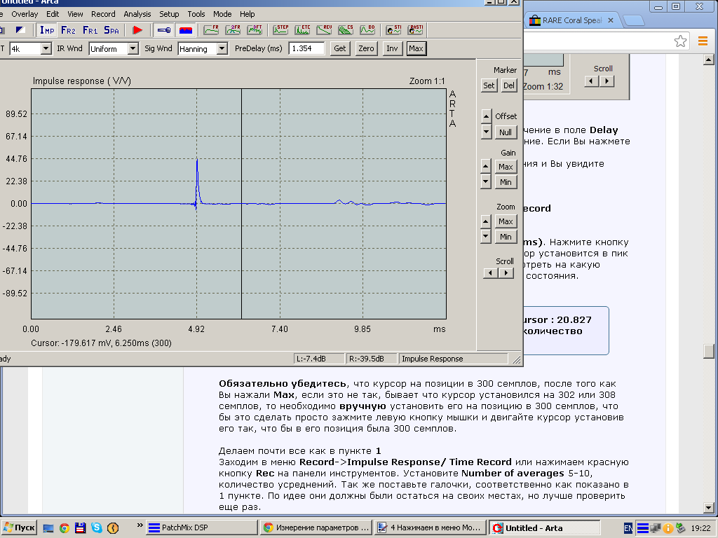

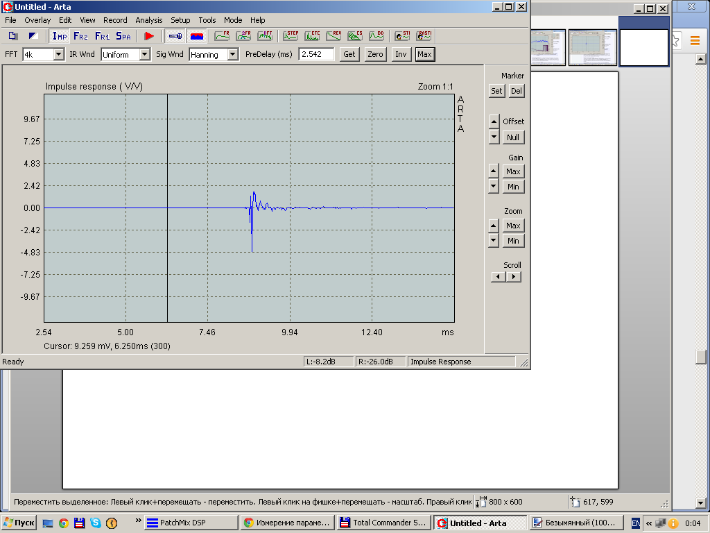

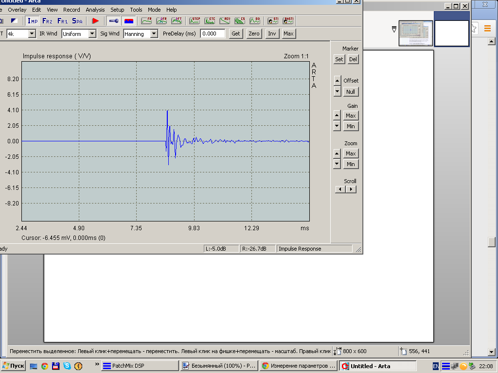

    4 Нажимаем в меню Mode-> Imulse response / Signal time record
    Арта спросит - Convert to impulse response - Выберите Yes

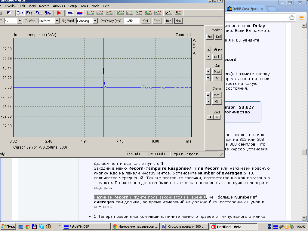

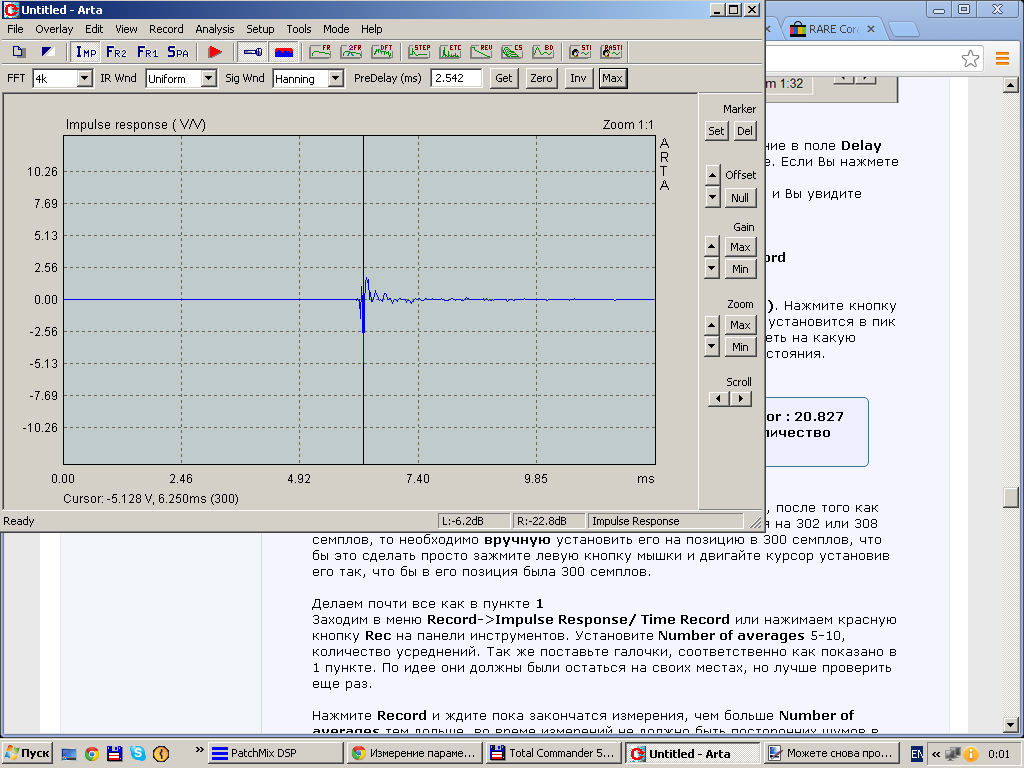

    Введите скопированное значение задержки в поле PreDelay (ms). Нажмите кнопку Max на панели инструментов, она чуть правей. При этом курсор установится в пик импульса и на отметку в 300 семплов, что нам и нужно. Посмотреть на какую отметку установился курсор можно в низу окна Arta в строке состояния.
    Внизу окна Арта будет написано что то вроде: Cursor : 20.827 mV, 6.803ms (300) - то что в скобках, как раз количество семплов.
    Обязательно убедитесь, что курсор на позиции в 300 семплов, после того как Вы нажали Max, если это не так, бывает что курсор установился на 302 или 308 семплов, то необходимо вручную установить его на позицию в 300 семплов, что бы это сделать просто зажмите левую кнопку мышки и двигайте курсор установив его так, что бы в его позиция была 300 семплов.
    Делаем почти все как в пункте 1
    Заходим в меню Record->Impulse Response/ Time Record или нажимаем красную кнопку Rec на панели инструментов. Установите Number of averages 5-10, количество усреднений. Так же поставьте галочки, соответственно как показано в 1 пункте. По идее они должны были остаться на своих местах, но лучше проверить еще раз.
    Нажмите Record и ждите пока закончатся измерения, чем больше Number of averages тем дольше, во време измерений не должно быть посторонних шумов в комнате.

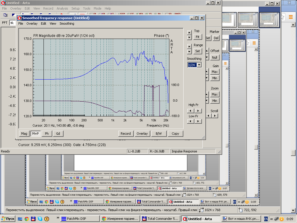

    5 Теперь правой кнопкой мыши кликните немного правее от импульсного отклика, так Вы устанавливает маркер.
    При этом внизу окна Arta в строке состояния Вы увидите как меняется Gate - окно измерений. Чем оно больше, тем больше полоса измерения вниз, но и больше отражений словит микрофон. Установите окно в 4-5мс.

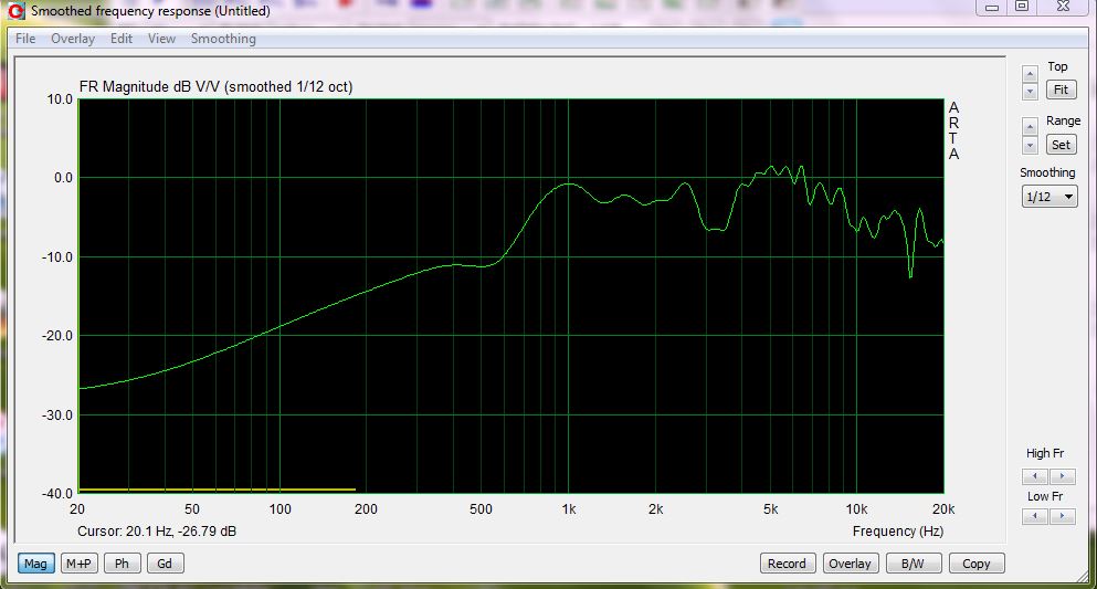

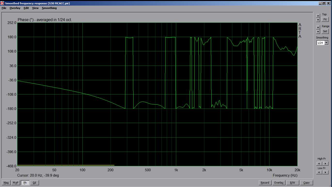

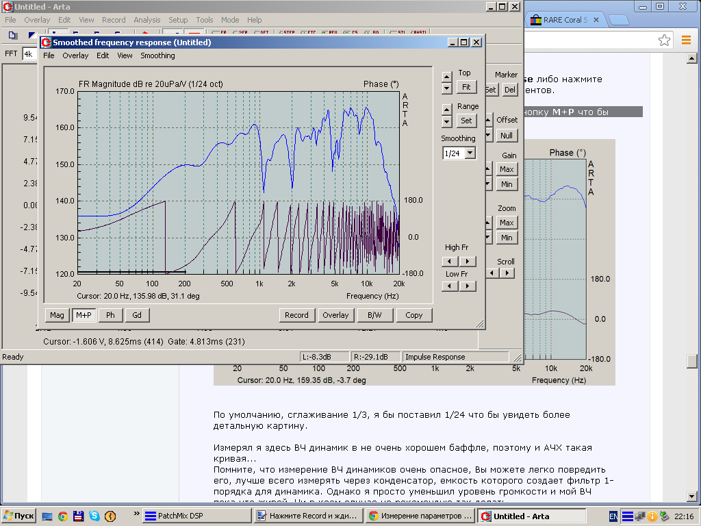

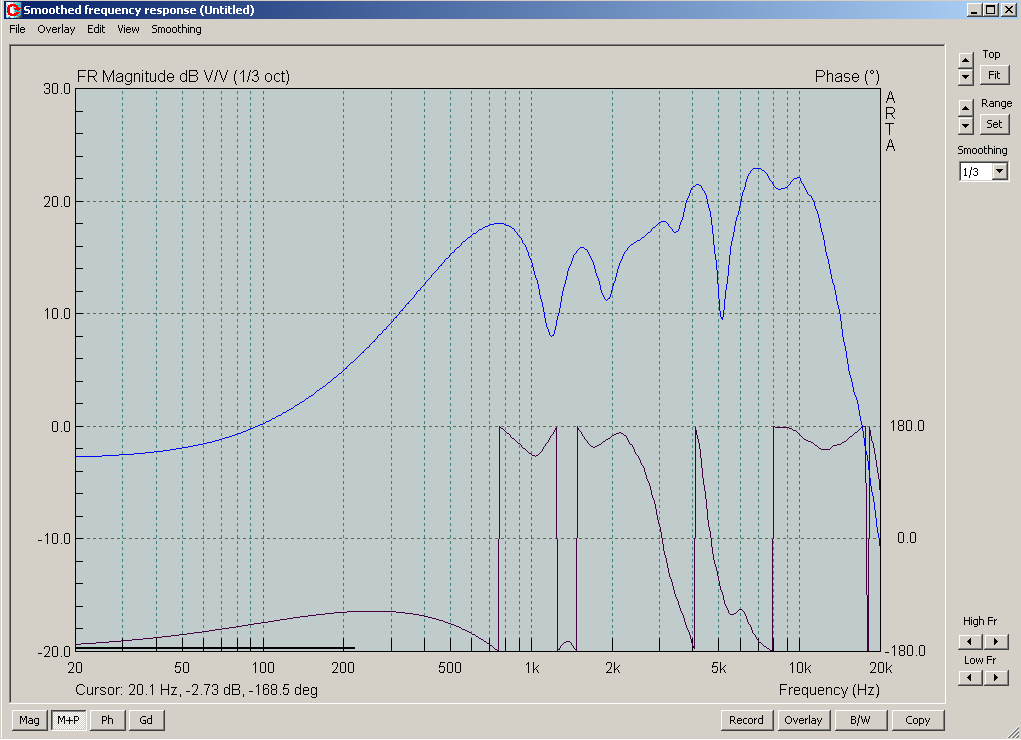

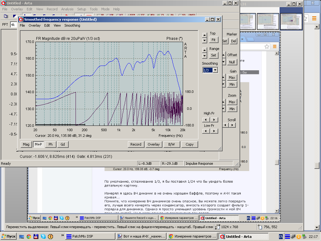

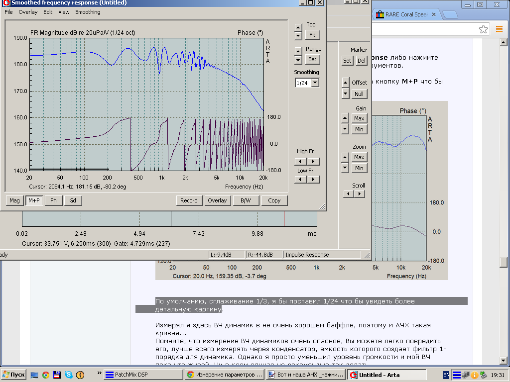

    6 В меню Analysis->Single Gated smoothed Frequency response либо нажмите на кнопку с изображением АЧХ и надписью Fr на панели инструментов.
    Вот и наша АЧХ (нажмите в этом окне в левом нижнем углу на кнопку M+P что бы посмотреть фазу):
    По умолчанию, сглаживание 1/3, я бы поставил 1/24 что бы увидеть более детальную картину.
    Измерял я здесь ВЧ динамик в не очень хорошем баффле, поэтому и АЧХ такая кривая...
    Помните, что измерение ВЧ динамиков очень опасное, Вы можете легко повредить его, лучше всего измерять через конденсатор, емкость которого создает фильтр 1- порядка для динамика. Однако я просто уменьшил уровень громкости и мой ВЧ пока что живой. Ни в коем случае не рекомендую так делать.

    Снял АЧХ с моего Realistic Americana 40-1305 :
    Вложение 199896Вложение 199898Вложение 199900Вложение 199897Вложение 199899Вложение 199901Вложение 199902Вложение 199903Вложение 199904
    всё верно?
    Вопрос: на каком расстоянии от динамика должен находиться микрофон? Нужно ли заглушать комнату? На каком расстоянии от динамика не должны находиться предметы?
    ---------- Сообщение добавлено 07.01.2014 в 00:15 ---------- Предыдущее сообщение было 06.01.2014 в 23:47 ----------
    Интересно было проделать то же самое с готовой акустикой.
    Вот Симфония 003 Стерео:
Название:	Ну так вот, выглядит это так.png
Название:	Появится окно с уже найденной задержкой для определения Фазы.png

Название:	Вот и наша АЧХ.png
Название:	По умолчанию сглаживание 1_3 я бы поставил 1_24 что бы увидеть более детальную картину.png
  3. #442
    10.08.2008
    Украина
    1,292
    По умолчанию Re: Измерение параметров Тиля-Смолла, АЧХ и т.д. с помощью ARTA
    Вложения не доступны. Вы что то часто теряете их, если сообщение долго писать то они удаляются, потому что не прекреплены к нему видимо..
    То что курсор стал в пик и на 300 говорит о идеально кореллированых вход/выход сигналах.
    Измеряют в дальнем поле 1м для сведения и как мне кажется для большей информативности. Но отражений будет больше, окно измерений лучше ставить 4-5 мс не более. Предметы и отражения будут видны на импульсной характеристике, я стараюсь не менее 2м держать АС от каких либо отражающих поверхностей, разве что пол.. Ну тут уж никак почти..
    ---------- Сообщение добавлено 00:42 ---------- Предыдущее сообщение было 00:39 ----------
    Да, вот еще - на грвфике импульсная хар-ка перевернута. Поменяйте + - или галочку поставьте Invert Phase.
    ---------- Сообщение добавлено 00:43 ---------- Предыдущее сообщение было 00:42 ----------
    Так же динамик без оформления будет иметь большую неравномерность на АЧХ из-за АКЗ, поэтому динамику необходим баффл, попросту ящик.
    Спасибо за советы. Скорее на колонке перепутал красный и чёрный выводы. когда переделывал.
    Завтра пререкреплю файлы. Интересно Ваше мнение. что там у меня с динамиком получилось.

    По измерению динамика все хорошо. Параметры у него отличные. А второй видимо из-за мех. повреждений иголку показывал на графике, измерения обычно легко выявляют такие дефекты.
    ---------- Сообщение добавлено 23:51 ---------- Предыдущее сообщение было 23:48 ----------
Название:	Нажмите Record и ждите пока закончатся измерения.png
Название:	Вот и наша АЧХ _нажмите в этом окне в левом нижнем углу на кнопку M_P что бы посмотреть фазу.png
Название:	По умолчанию, сглаживание 1_3, я бы поставил 1_24 что бы увидеть более детальную картину.png
    ---------- Сообщение добавлено 23:58 ---------- Предыдущее сообщение было 23:51 ----------
    А вот те же измерения , но с подключенным твитером
Название:	Обязательно убедитесь, что курсор на позиции в 300 семплов.png

    04.10.2013
    29
    Поставил галочку Invert Phase и аккуратно перемерял АЧХ динамика (Realistic Americana 40-1305) с подключенной пищалкой
    Нет не то, значит первые измерения верные.
