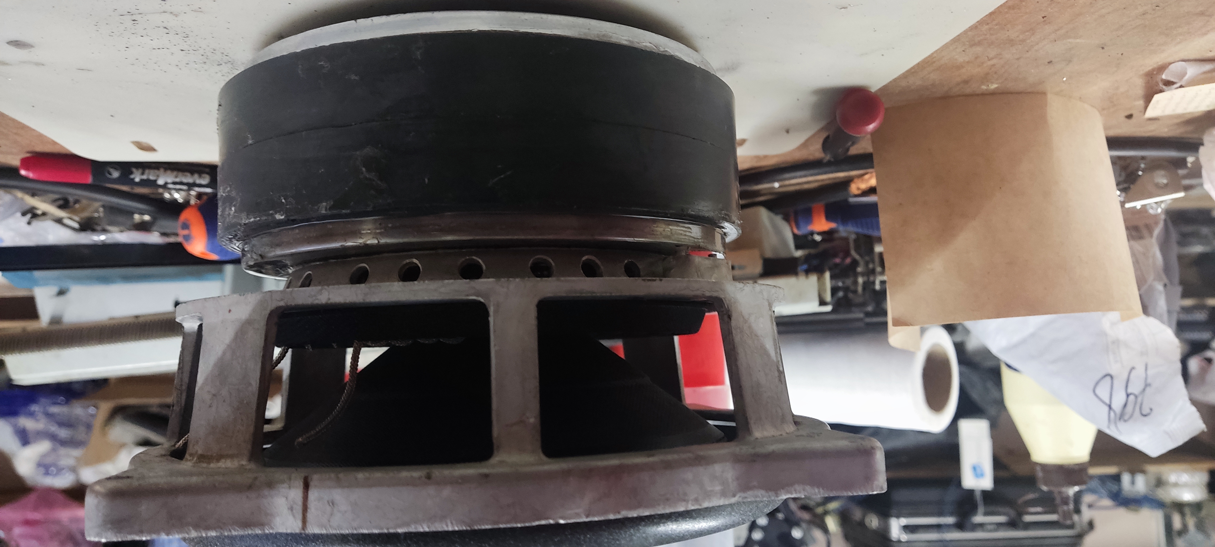

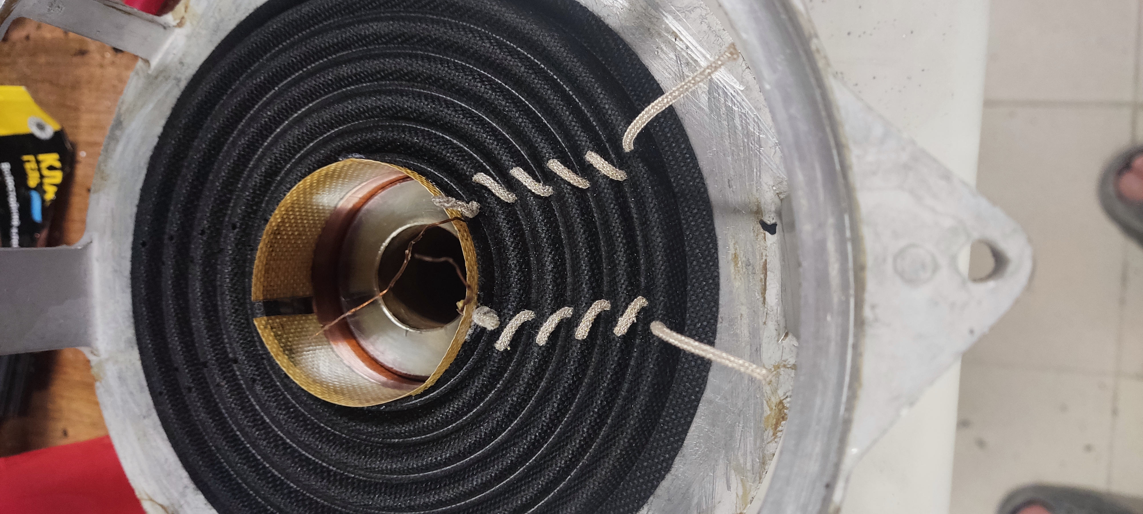

    Собирается с прицелом на довольно мощный 8" сабвуфер для комнаты 13-14м2 по принципу хобби из того что есть - докупаем по минимуму.
    Есть рама от 10ГД-30 1973г выпуска(с нее и начался бег мыслей), магнитная цепь от Oris ASW-1244(магнит 156*40 под 2"), катушка под эту магнитку намотанная медью на стеклопластике слои 1+3(внутри+снаружи). Докуплены новая подвижная система и центрующая шайба, прикинуты по чертежам и действительно идеально становятся на эту корзину.
    Собирается в стиле монументализм.
    Вес подвижки выбегает около 100гр, из них 50-т только катушка - ибо обмотка медь. Ход +-10-11мм.
    Фото добавлю.

    По умолчанию Re: Самолепный 8" басовый(сабвуферный) динамик.
    Добрый день!
    Ответьте, пожалуйста, на следующие вопросы:
    1. Высота верхнего фланца.
    2. Высота намотки.
    3. Сечение намоточного провода.
    4. Расчётные параметры TS
    Интерес не праздный.
    ---------- Сообщение добавлено 10:18 ---------- Предыдущее сообщение было 09:43 ----------
    Да и ещё один вопрос...из какого материала изготовлен подвес
    Аватар для Nitro
    02.11.2006
    г.Ростов-на-Дону
    2,923
    Цитата Сообщение от dasse Посмотреть сообщение
    Добрый день!
    2. Высота намотки.
    Приветствую.
    Отвечаю на поставленные вопросы.
    1. 8мм
    2. Общая 30мм, но все 4 слоя 28мм.
    3. На память точно не помню(катушка сделана давно) , померю напишу, порядка 0,5мм диаметр.
    4. 0,35/35 объём не готов предсказать, но думаю, он будет порядка 20-25л. Но есть ряд неизаестных , да и склонен что "цыплят по осени считают", а параметры по факту после разминки мерят.
    ППУ плотный мелкоячеисиый материал подвеса.
    Шикарно, всё устраивает, кроме материала подвеса. Можно ли его будет изготовлять из бутиловой резины, ППУ плохо держит высокую подводимую мощность.
    Аватар для Nitro
    02.11.2006
    г.Ростов-на-Дону
    2,923
    Изволите шутить, автосабвуферы все эти монстры на ППУ, мощности и ход там неприличные, и именно резина там не применяется.
    Ну и я его не изготавливаю, купил готовую подвижку из диффузора с приклееным уже подвесом + комплектный колпак. Хорошо есть где.
    Может я не верно сориентировал - но это хоббийное творчество. Из того что есть - стремимся к тому что нужно. И суть темы описание этого пути - может кому поможет решиться и попробовать себя на этом поприще. Ибо не так это и сложно, но скажу честно - для меня это уже "протоптанная тропинка".

    Аватар для Nitro
    02.11.2006
    г.Ростов-на-Дону
    2,923
    Цитата Сообщение от Zotoff Посмотреть сообщение
    Нигде не смог найти информацию для использованной магнитной цепи – а какая магнитная индукция в зазоре(?);
    это было бы интересно знать…
    Также не понятно, зачем просверлили отверстия на боковой поверхности корзины – т.к. это сильно ослабит прочность корзины;
    а с учётом внушительной массы магнитной системы это может стать критическим моментом.
    Индукция мне тоже интересно какая, но мерить либо нечем(либо я не знаю/умею как это сделать).
    Про корзину - да тоже за этот момент думал, но там люминь толстая довольно. Почему так сделал - шайба продувается, но не так чтоб хорошо решил отверстиями вопрос лишней компрессии по шайбе(иначе своеобразный газовый амортизатор выходит) + улучшил вопрос охлаждения. Динамик не для "тонких материй", вшивать в него мощности будут соответствующие.
    P.S. Весьма интересовали и вдохновляли Ваши переводы динамиков на композитные подвижные системы. Спасибо за эти статьи и работы.
