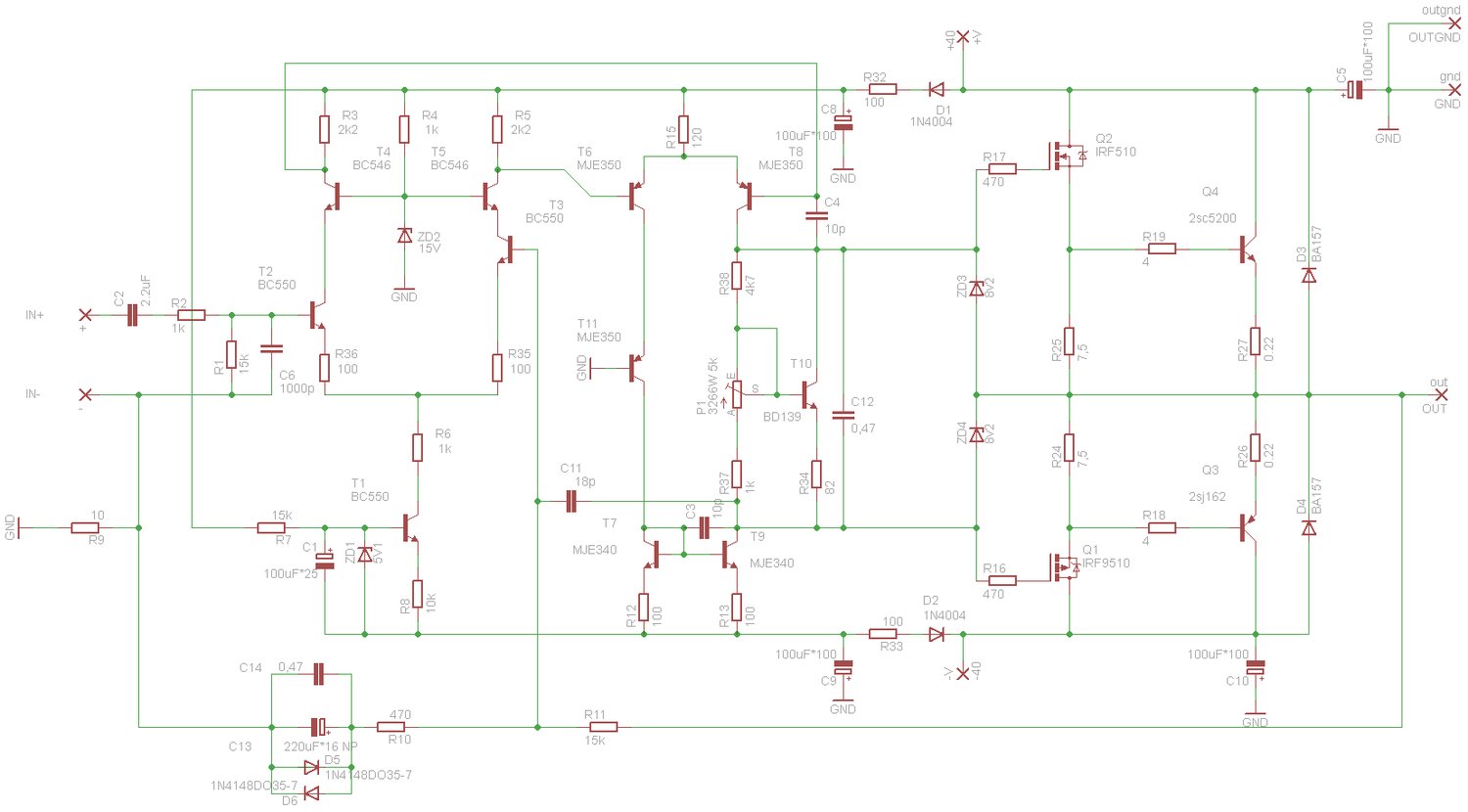

    Вот отсюда #1628 прикручиваем лампу в первом ДК.
    Nik87_V2_250W.rar - Файлы ПП, Замеров услителя Николай87
    Пост 386 - актуальная схема. Нажмите на изображение для увеличения.
    С поста #33 начинается обсуждение "гибрида"
    , Нажмите на изображение для увеличения.
ID:	153259 это схема с параллельными каскадами биполярных и полевых транзисторов. Отсюда и название.
    Особого внимания достойна схема Павла (Mepavel): пост #302 и пост #290
    К подобному решению выходного каскада прибегает Кжиштоф Ясински в журнале Радиохобби 2 номер 2002 год, стр.13. Только он использует схему Шиклаи в выходном каскаде. Нажмите на изображение для увеличения.

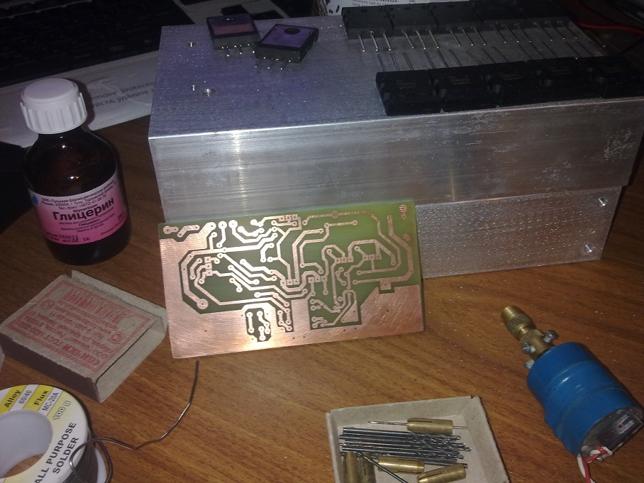

    Теперь лудить сверлить и впаивать
    Завтра поеду в магазин за IRF610/IRF9610 возьму штучек 4 пары, думаю еще прихватить две пары IRFP140/IRFP9140

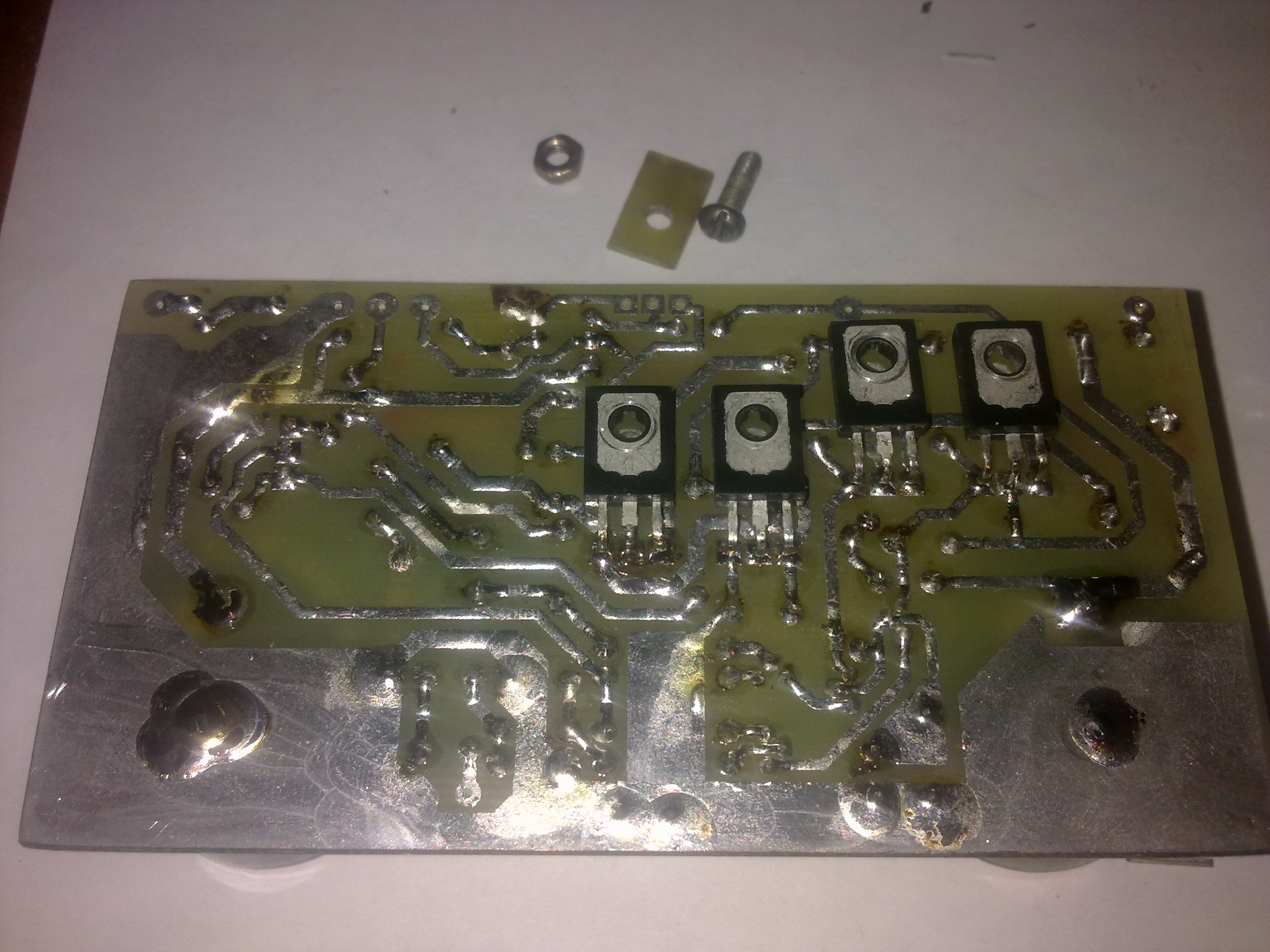

    Осталось все пропаять, и проверить,
    Вот тут у меня вопрос, как проверить отдельно усилитель напряжения без ВК

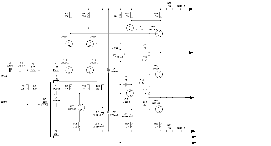

    Требуется совет в проверке
    Блин тока покая транзистор забыл
    Еще пару нюансов по схеме:
    Резисторы R9,10,11 поставил на 100 ом
    Транзисторы 2N5551 заменил на mpsa42
    mje340/350 на bd139/140 80V
    bd135 на bd139
    стабилитрон 1N4742 12V заменил на 15V
    диоды 1N4148 на 1N4448 по питанию поставил 1N4937
    конденсаторы 22p заменил на 20p
    все резисторы на 33 ома заменил на 30 ом
    R13,18 поставил один на 30 ом или сверху напаять еще один резистор?
    Последний раз редактировалось Николай_87; 24.10.2012 в 02:55.

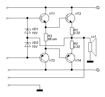

    Вых каскад вот такого плана:

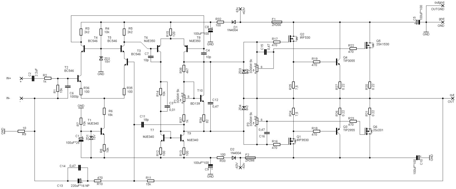

    ВейвКорп - это тоже я.
