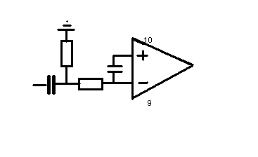

  4. #443
    Старый знакомый Аватар для Makcum Владимирович
    17.12.2004
    Ярославль
    964
    По умолчанию Re: LM3886, как её готовить и как её есть :)
    есть пара вопросов по схемке снизу.(Seagate)
    1) какое лучше взять входное сопротивление, если источник - звуковая карта?
    2) можно ли RC цепочки на входе заменить на стандартные? как я нарисовал снизу.
ID:	2805   Нажмите на изображение для увеличения.
  5. #444
    Регистрация не подтверждена Аватар для Satana99
    16.05.2005
    285
    1)Указанное на схеме
    2)Можно, но только не к "-", a k "+" входу.
    Изменение соотношения резисторов в Т-ООС и резистора с "+" на массу будут влиять на постоянку на выходе.
    Последний раз редактировалось Satana99; 26.06.2005 в 15:13.
  6. #445
    16.05.2005
    285
    А какой смысл тогда вообще изменять входную цепь? Собирать как есть. Если необходимо изменить усиление- можно пересчитать Т-ООС, или поставить делитель на входе (потенциометр).

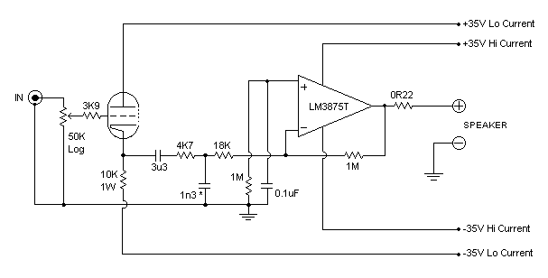

  7. #446
    Старый знакомый Аватар для Lincor
    05.01.2004
    Москва. Новогиреево.
    794
    Продолжая тему.
    Что скажете?
  8. #447
    Частый гость Аватар для .efko.
    18.04.2005
    Казань
    403
    Lincor, откуда схема? Первый раз вижу, чтоб сигнал снимался с катодов лампы..может особенность какая?
  9. #448
    05.01.2004
    794
    http://www.customanalogue.com/index.html
    Схему оттуда уже убрали. Вот думал, признает кто, али нет.

  11. #450
    04.10.2004
    1,531
    Lincor, Если уж на то пошло, надо не катодный повторитель, а классический УН, с анода снимать, и через транс понижающий, или если жаба не позволяет, через конд, далее, а там уже и ЛМ-ку смело можно выкинуть, и просто повторитель привернуть
    А так, какой смысл то здесь в этой лампочке? Буфер-засиратель?
  12. #451
    16.05.2005
    285
    IMHO уж лучше "Буфер-засиратель" на лампе, чем "Буфер-засиратель" на ОУ.

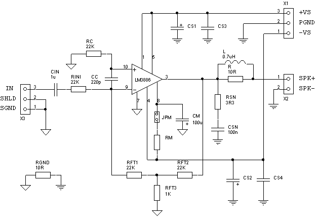

  13. #452
    полный песец
    02.03.2005
    Jerusalem
    1,054
    автор говорил там ошибка, исправил ли - не известно. поэтому и решил уточнить.
    Демпфирующую цепочку RSN, CSN нужно перенести с выхода ОУ непосредственно на вых. клеммы. Тогда не будет проблем с устойчивостью, и соответственно не нужен будет конденсатор 220пф между входами ОУ.
    Ограничить же сверху полосу удобнее всего, разбив входной резистор 22К на два, и соединив их среднюю точку с сигнальной землей через небольшой конденсатор.
    Входной буфер крайне желателен.

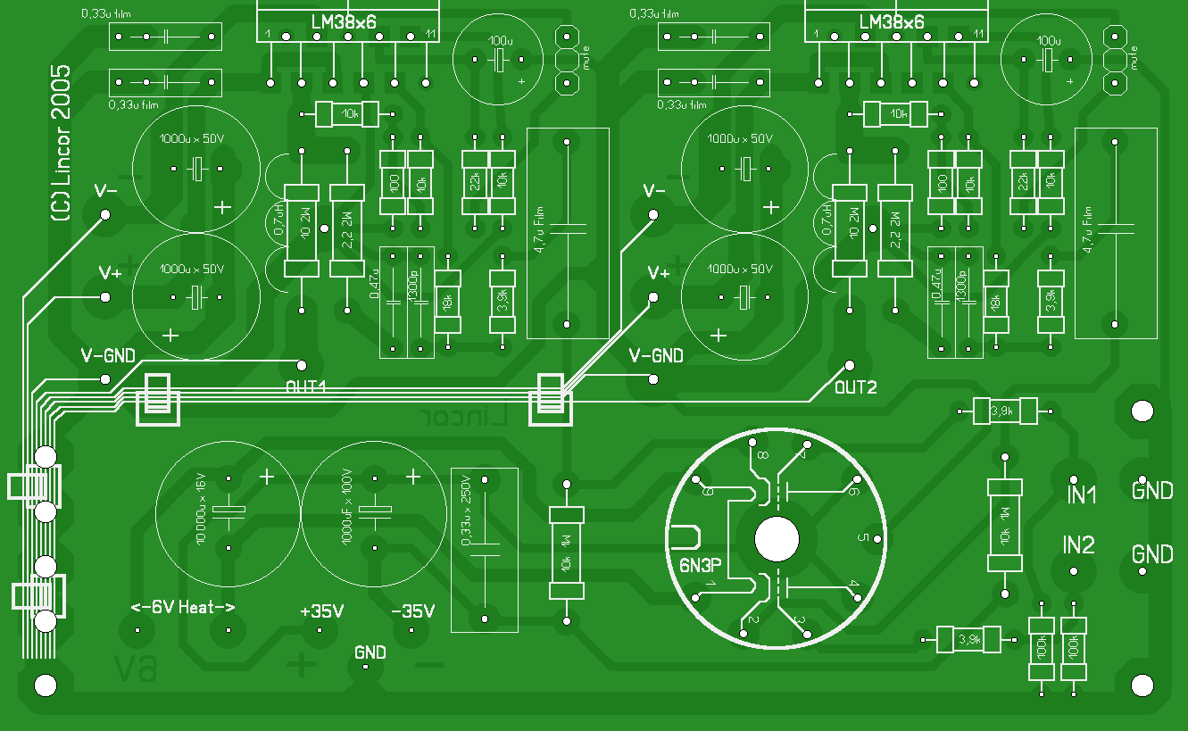

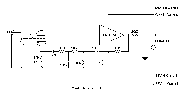

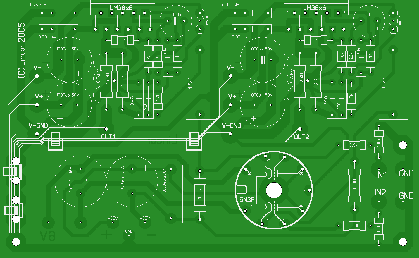

    05.01.2004
    794
    Ну да, засиратель. А потом на LM-ке уменьшаем глубину ООС, что крайне положительно сказывается на звуке.
    Вообще то плата, приведенная мной, делалась по схеме, приведенной ниже.
    Здесь же привожу плату для новой схемы (пост 1744). Ошибки гляньте, ночью сидел.
ID:	2812   Нажмите на изображение для увеличения.
  15. #454
    05.01.2004
    794
    Тэк, сам ошибочку выловил. Правая микруха к земле не подключена. Ну, короче, сделать как в левом канале надо.
