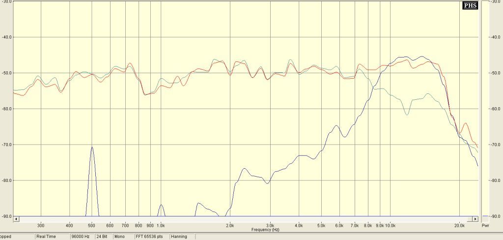

    Во вложении результат измерения АЧХ 4ГД-36 (достался мне тут ещё один) с пылезащитным колпачком (красная кривая) и без него (синяя). На слух высоких стало гораздо больше.

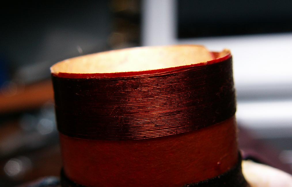

    Намотал однослойную катушку 7мм. Будем слушать
    А сопротивление какое?
  7. #446
    18.12.2006
    Петербург
    354
    По умолчанию Re: Расширение широкополосности 4ГД-36.
    Мотал пробный вариант чисто "на глаз". Вышло 5,5 ом. Намотал не очень ровно, но для первого раза сойдёт

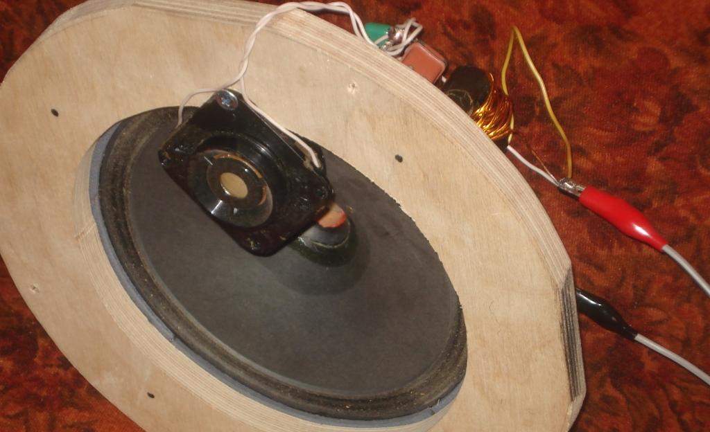

    Предложу свой вариант,очень простой.
    Динамик открыт полностью и в продолжение спектра 3ГД2, фильтр 2-го порядка.
    Колпачёк убран для более плавного завала,синий график.
    Красный с пищалью.
Название:	4ГД35 + 3ГД2....jpg
ID:	59224   Нажмите на изображение для увеличения.
Название:	4ГД35 + 3ГД 2.JPG

    Я бы подвалил катушечкой ширик, а то полка с растущей отдачей , кричать будет.
    Та частотка, что Олег по почте прислал- просто нет слов, какая сшивка точная, а значит звук будет превосходный!
    Из советских динов сделал золотой звук. Браво!

    Спасибо,Александр.
    Сегодня продолжение битвы.
    Вчерашняя экспериментальная катушка была на феррите,сегодня намотал воздушную,динамик на том же месте,а фаза совпала просто идеально,микрофоном водил в разные стороны,график на месте.
    Народ уже в очередь строится,понимают АЧХ динамиков разные,может даже прийдётся выбирать.
    Вот что придумать по НЧ?
    Хотелось бы такое же лёгкое открытое звучание.

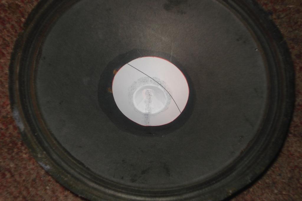

    Убрал нижний подвес,центровку сделал на нитях,верхний на силикон,получил Fs - 49Гц.
    Чтоб услышать более полный голосовой спектр,взял ОЯ прим 40 литров и получил заветные 100Гц почти в полку,при родном резонансе дотянул бы точно.
    Остаётся придумать басовое звено и слегка изменить конструктив 35го,другая МС,материал каркаса катушки,катушку плоским проводом на ребро(просто необходимость)остальное по ходу пьессы.
    Рупорки к такому диффузору уже клиеил,результат хоть и в плюс,но всё равно "маловато".
Название:	4ГД35 с визером.JPG
