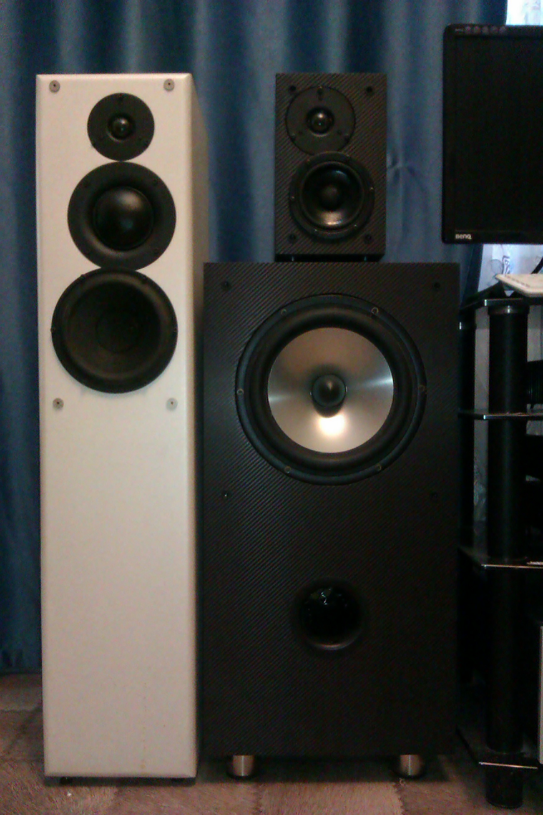

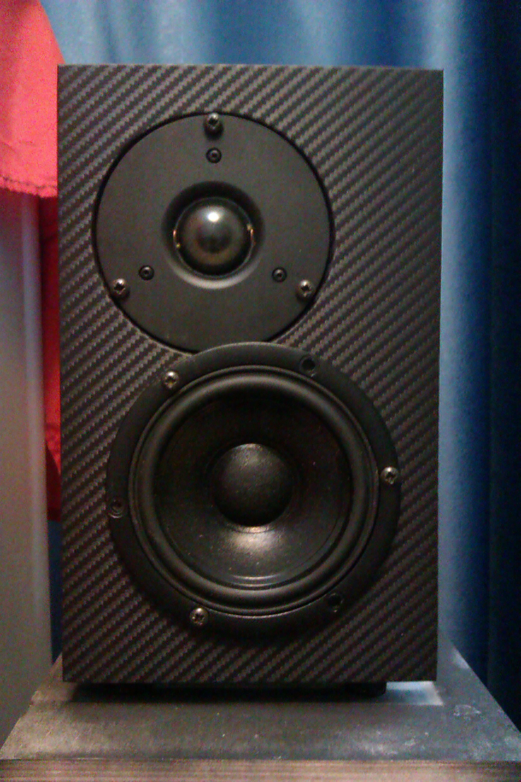

    Добавлю своё фото данных мониторов из конструктора ....

    Снимал на "тапок", фотика нет...
    Замечательные мониторы, поют отменно, сравню скро комплет этих микромониторов с басовой секцией с трехполоской на купольной вифе.
    Спасибо Георгию за его труд....

    Dimatishov, А как Вы будете стыковать? с басовой секцией.
    Я вот тоже метаю с басовой секцией. Но с измерениями не дружу.

    У Георгия есть вариант саба с кроссовером - не проблема вообще, сделал аналог, немного доработав под себя. Естественно для баса отдельный активный усилитель, сделал класс D.
    Работает отлично прям....
    ---------- Сообщение добавлено 18:32 ---------- Предыдущее сообщение было 18:28 ----------
    Добавлю пор конструктиву - так корпус реально маленький, то я смонтировал все катушки прямо на корпус изнутри на саморезы. Кондёры на клей рядом и сыерху. Всё разместилось на нижней и задней стенке возле выходного разъёма.
    Оказалость очень удачным решением. Очень удобно было и паять и прикручивать.

    необычно в карбоновой пленке смотрится
