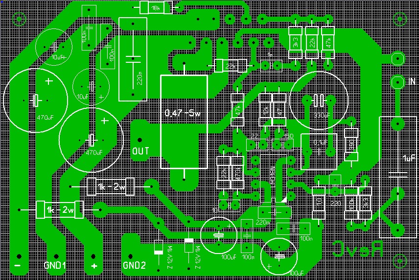

    Каким аналогом можно заменить LM318N?
  3. #4562
    Завсегдатай Аватар для dekko
    05.04.2006
    6,002
    По умолчанию Re: LM3886, как её готовить и как её есть :)
    к140уд11 полный аналог.

    От не везет((( корпус у нее другой (на печатке посадочное место под LM318N)

    Kyzmich, а по какой схеме собираешь?
    А кр140уд11?

    эт печатка... а схема?
  9. #4568
    24.08.2010
    14
    я не разводил ее (пока учусь) то нашел уже готовою печатку от Satana99 ,вродь.
    Просто надоело паять и в конечном итоге оно не работало, а по этой печатке уже делал товарищ x-p-m. (в пример не работающий усь на ТДА1562, а только работающий на ТДА7294)
    ---------- Добавлено в 21:02 ---------- Предыдущее сообщение в 20:53 ----------
    Вот схема: http://letitbit.net/download/78242.7...rev_C.pdf.html
    Последний раз редактировалось Kyzmich; 18.09.2010 в 23:13.

    Kyzmich, на этой печатке не вздумай! Я когда её делал, ещё не знал, что "основные банки" фильтрующих конденсаторов надо обязательно вешать непосредственно на выводы LM3886. И что плёнка в цепях питания вызывает возбуд и искажения. Вроде удалил все из темы, а ещё всплывают...

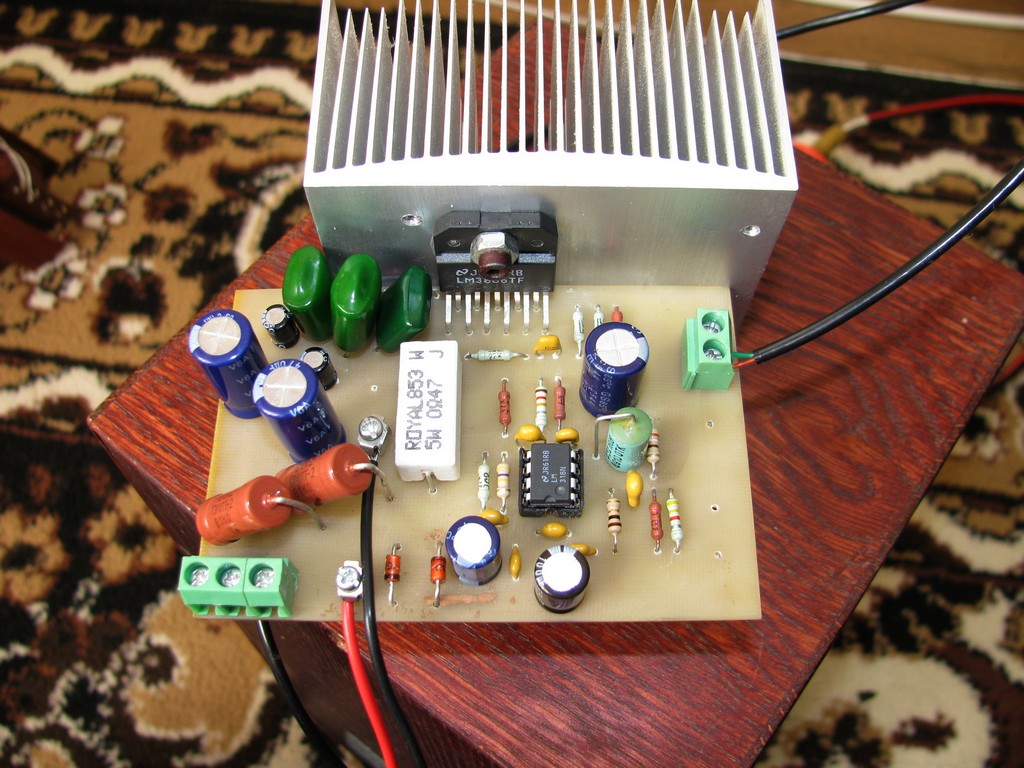

    Наконец собрал все детали, спаял....
    И.. не работает(((
    К колонке тишина, при включении никаких звуков, иногда при выключении в колонке издаётся непонятный звук (толи писк толи шипение).
    Напряжение на выходе то 140мВ то 60мВ.
    Что у меня не так?(

    Один косяк нашел, но так и не работает((
    не мог я им спалить микросхему? Косяк был в том что я забыл что не нужно припаивать 2-ю ножку микросхемы.
    Обрезал ее и результат 0. Да и микросхема теперь совсем холодная
    Питание пробовал от слабенького (гдето 0,7А но после выпрямления 25вольт на плечо) трансформатора и от (7А и 22вольт после выпрямления, ним уже два года качается саб на 7294), результат одинаков

    Kyzmich, этим спалить не мог. 2 ножка в микросхеме никуда не подключена.
    Проверь питание на LM318.
  18. #4577
    24.08.2010
    14
    Есть 10,5 вольт
    И земли обе к питанию подключил? Тогда только искать ошибки. Должна заработать сразу.

    Ну и тупинь я
