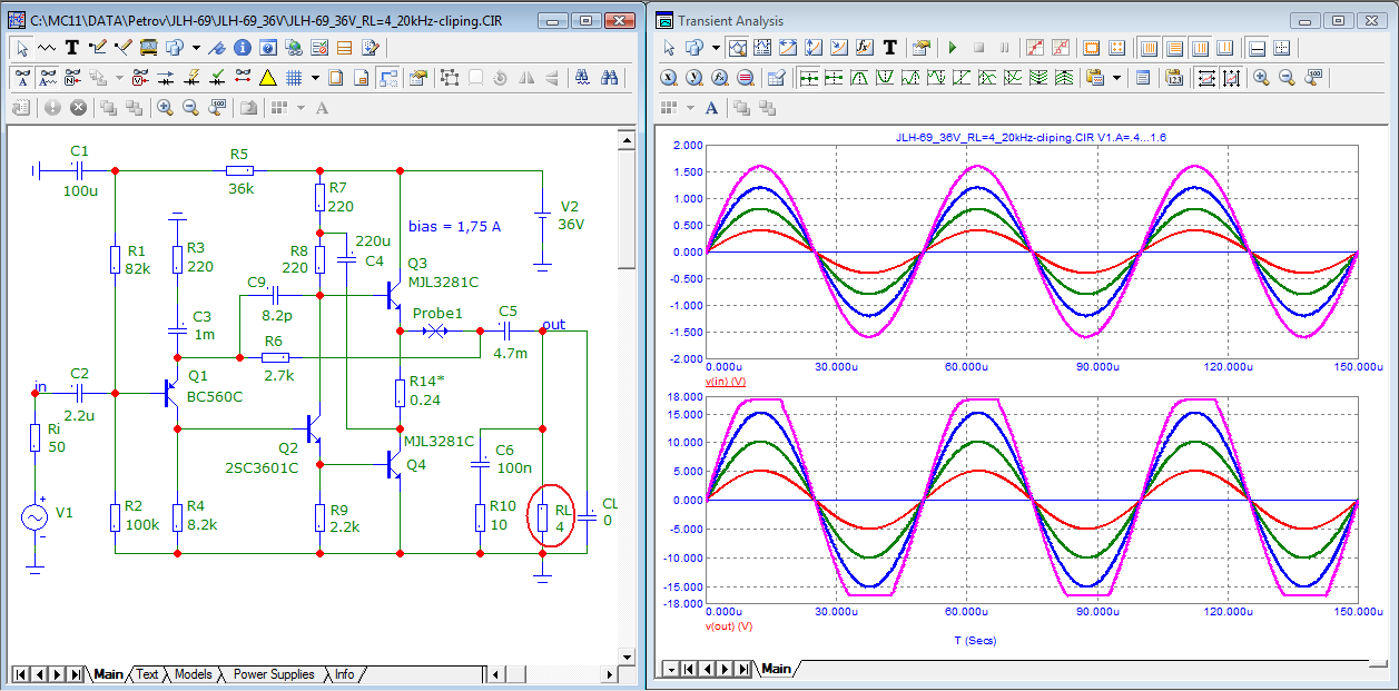

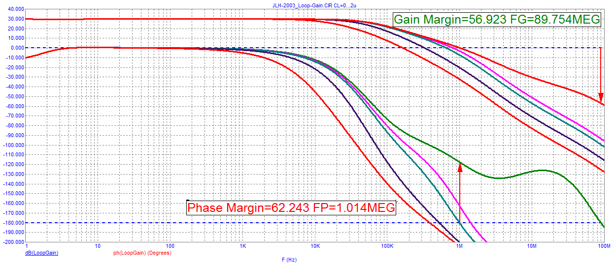

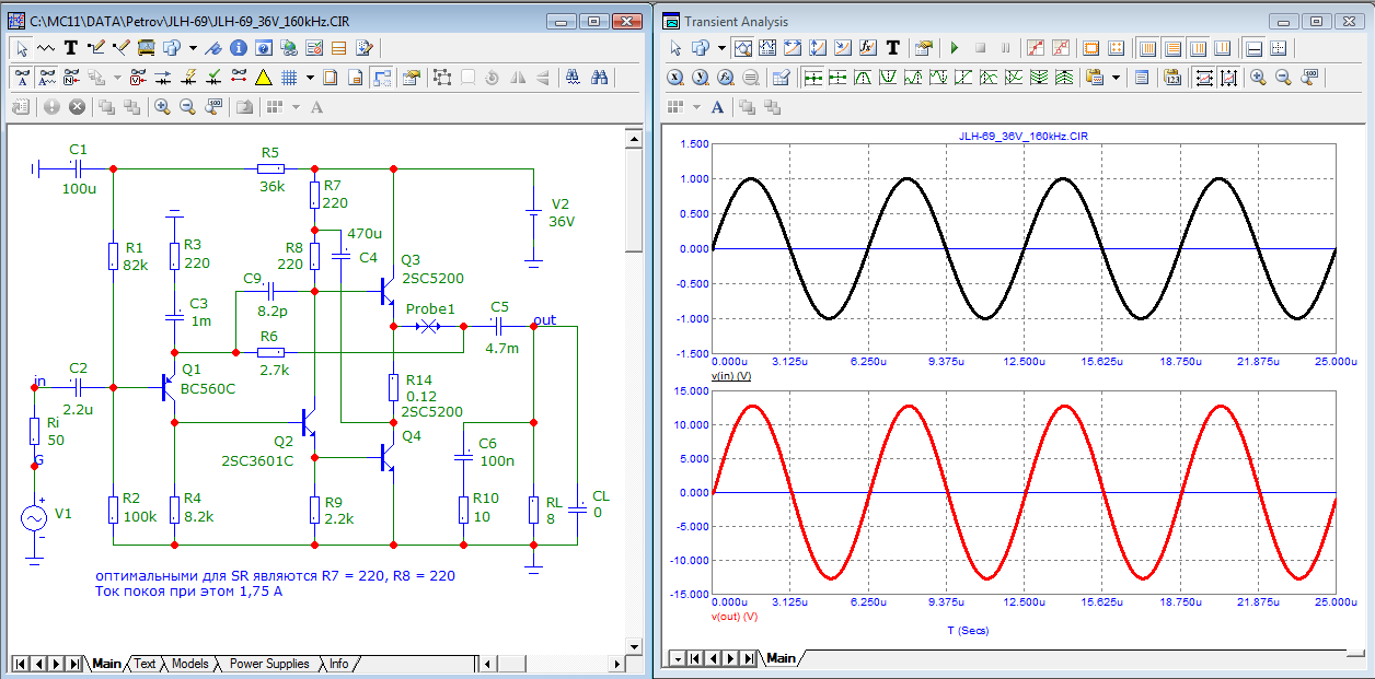

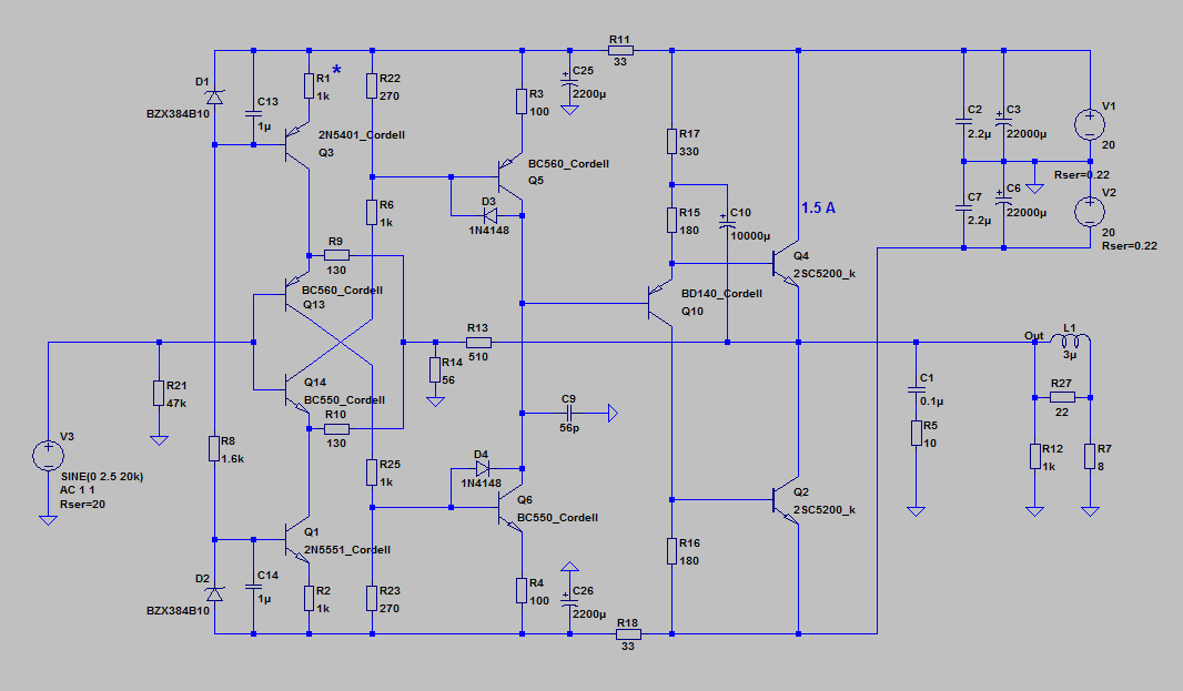

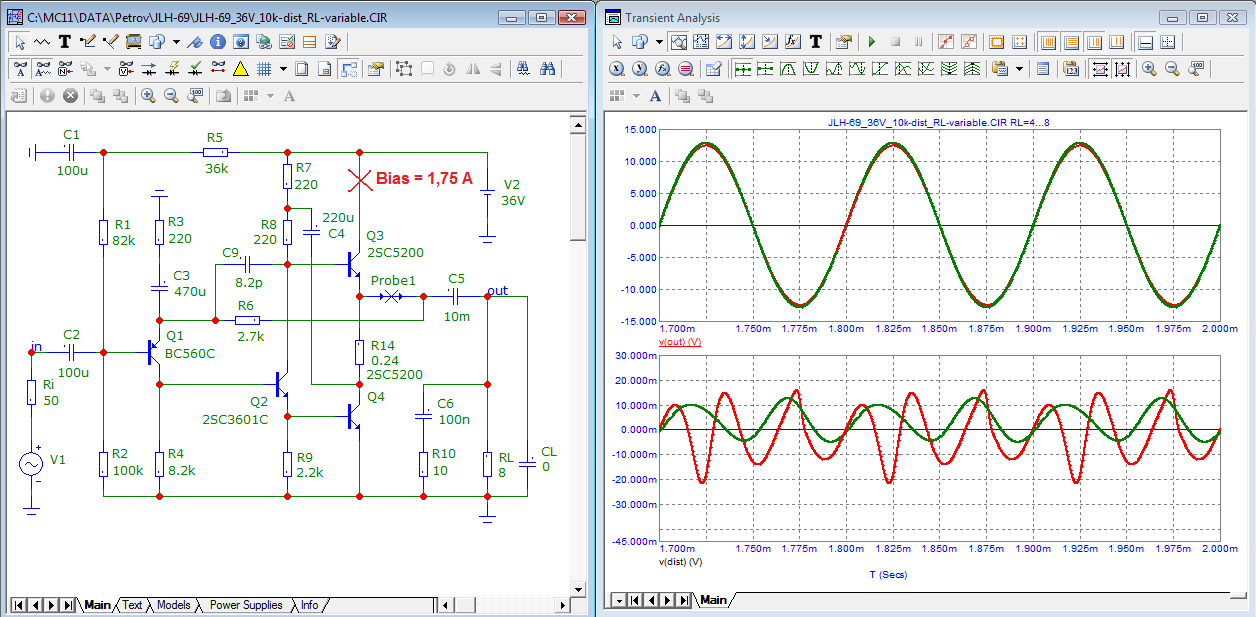

    Цитата Сообщение от not-audiofile-yet Посмотреть сообщение
    А как тогда можно улучшить упругость нч в схеме JLH2003? Какие есть варианты доработки?
    честно говоря я не понимаю таких доработок - типа JLH-2003
    Сравните параметры исходного усилителя с увеличенным напряжением питания с 27 до 36 В и током покоя 1,75 А
    с параметрами JLH-2003 с аналогичным напряжением питания (2х18 = 36 В) и током покоя 2,5 А
    По моим понятиям все параметры только ухудшены

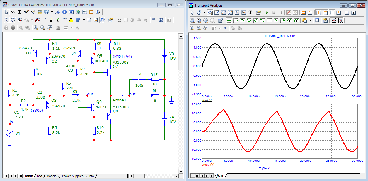

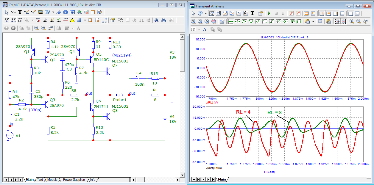

    сравните с аналогичными параметрами JLH-2003
    Возможный вариант улучшения - замена выходных транзисторов на 2SK1539 (2SK1530). При этом придется подобрать оптимальный ток покоя. Виртуально пришлось увеличить его до 3,8 А!

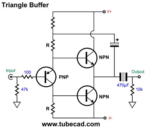

    Подскажите, пожалуйста, какие есть варианты доработки JLH2003?
    Можно сделать симметричный УН и чутка изменить ВК. Такой вариант, на мой взгляд, лучше версии 2003 - нет кондёров в цепи сигнала, малое ГВЗ, низкое выходное сопротивление (басы будут лучше), неплохой psrr...

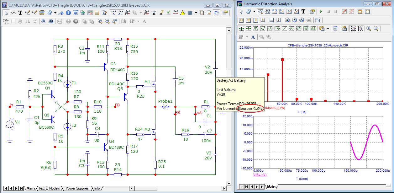

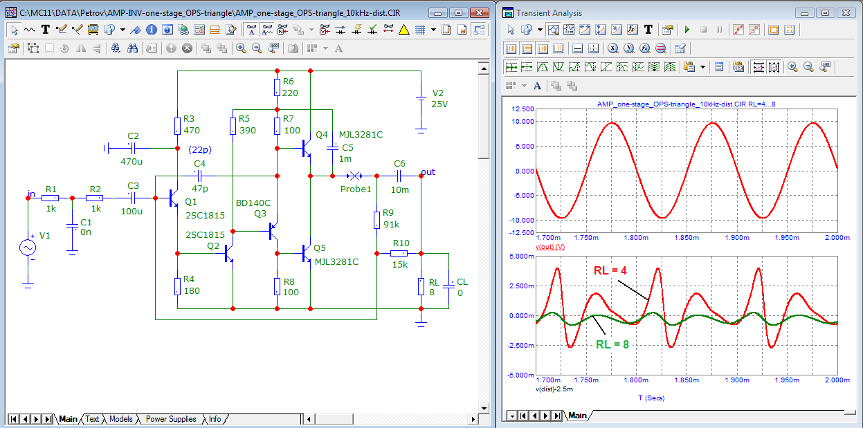

    Не могли бы сравнить параметры вот этой схемы:
Название:	быстрый усилит&#10.png

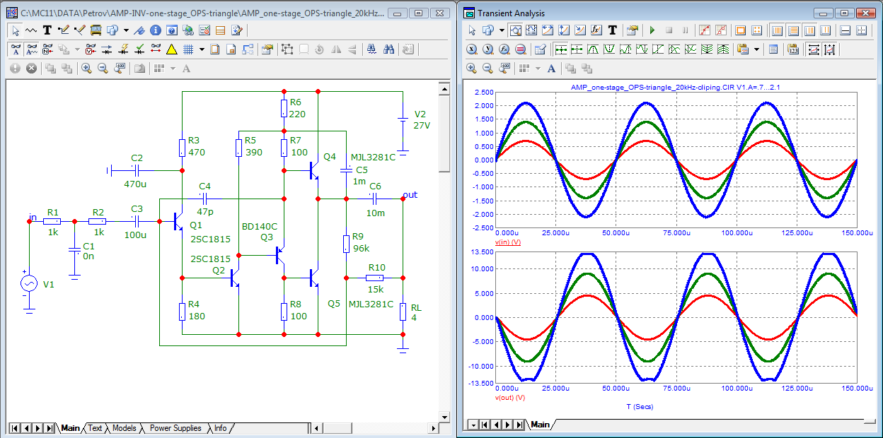

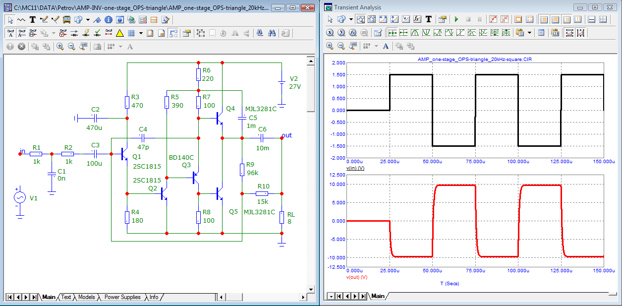

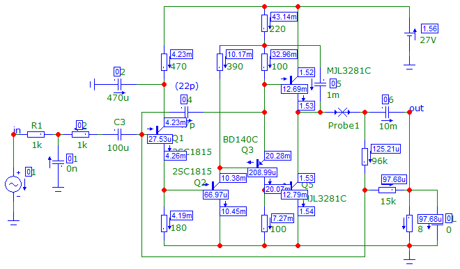

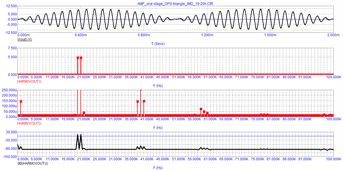

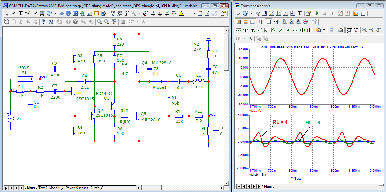

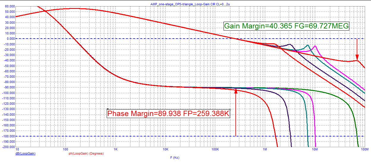

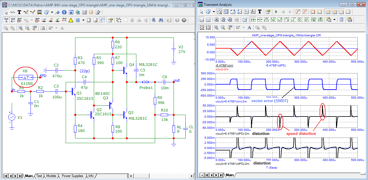

    как недостаток большое время задержки прохождения сигнала. Отсюда повышенная шумовая подставка на ИМИ почти на 30 дБ по сравнению с инвертирующей версией JLH-69 с дифкаскадом на входе. По этой же причине и нет спада высших гармоник на частоте 20 кГц (сравните графики).
    Из достоинств - хорошая устойчивость к реактивной нагрузке, не требуется индуктивность для стабилизации. Прекрасно работает в режиме клипирования, по сути Rail-to-Rail даже на нагрузке 4 Ома
    ---------- Сообщение добавлено 20.06.2022 в 09:49 ---------- Предыдущее сообщение было 19.06.2022 в 22:41 ----------

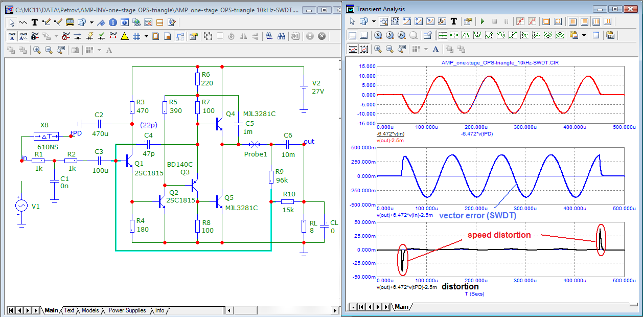

    наиболее наглядно проявляются скоростные искажения на треугольном сигнале (напротив каждой вершины). Подобного рода искажения проявляются на тарелках, цимбалах, рояле и других инструментах где помимо полезного сигнала звучит что то еще.
    Вот два варианта усилителей класса А с одинаковым напряжением питания и одинаковым током покоя 1,5 А, сравните
    Основное различие в ГВЗ
    ---------- Сообщение добавлено 22:00 ---------- Предыдущее сообщение было 09:49 ----------

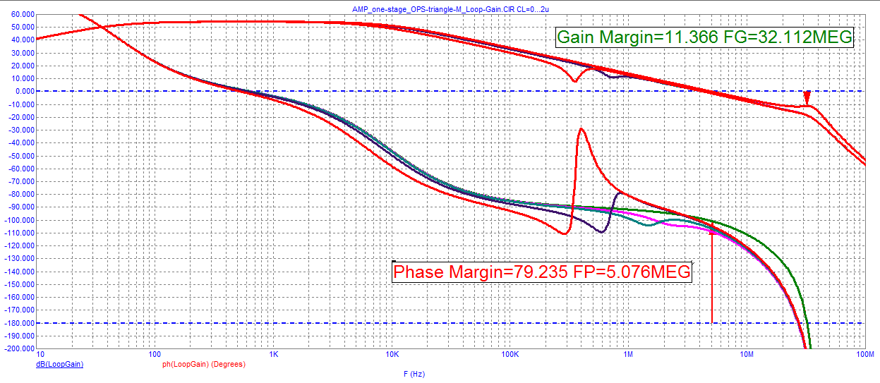

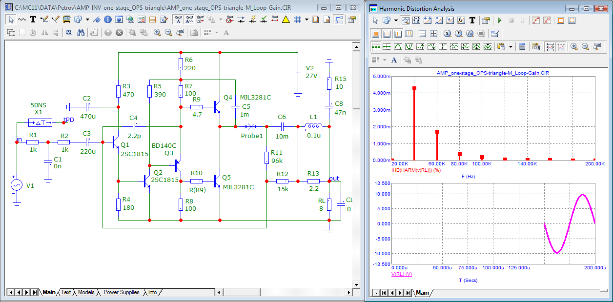

    несложная доработка позволяет снизить время задержки прохождения сигнала более чем на порядок. Базовые резисторы уменьшают добротность выходного индуктивного импеданса. Индуктивность последовательно с нагрузкой стабилизирует работу на реактивной нагрузке от 50 нФ до 2 мкФ. Уменьшение корректирующей емкости позволяет повысить быстродействие и снизить время задержки прохождения сигнала при сохранении устойчивой работы. Цепь Цобеля исключает "обрыв нагрузки" на высоких частотах и также стабилизирует работу.

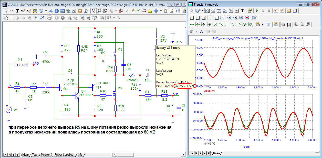

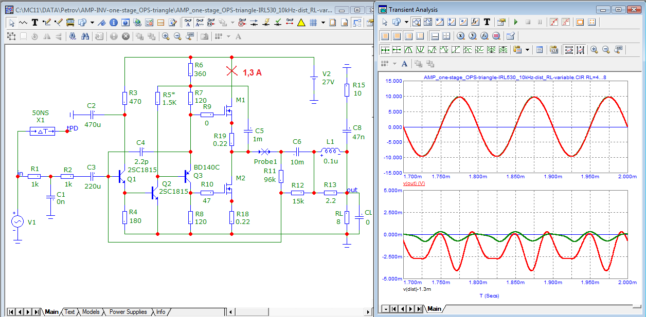

    Возможно ли вместо биполярных поставить полевые транзисторы типа IRL530? то
    возможный вариант
    добавил в истоки резисторы
    Последний раз редактировалось Petr-1951; 20.06.2022 в 22:08.

    R7 R8 разного номинала, что это даёт?
  10. #4529
    17.05.2014
    г. Могилев
    1,976
    транзистор Q3 работает в классе А с небольшой девиацией тока. Верхнее плечо управляется с эмиттера (с эмиттерного повторителя) - от источника с низким выходным сопротивлением (не связанным с резистором R7). Нижнее плечо управляется с коллектора Q3, выходное сопротивление зависит от резистора R8 и для ПТ его желательно иметь не более 200...220 Ом, через него выключается нижний транзистор, при этом верхний ПТ выключается активно а открывается через R7. Поэтому равенство R7, R8 не дает каких либо преимуществ. По любому управление плечами разное.
    ---------- Сообщение добавлено 22.06.2022 в 01:10 ---------- Предыдущее сообщение было 21.06.2022 в 20:09 ----------
    вот результат с одинаковыми резисторами

    Если верхний вывод R5 перенести на +27в с соответствующим увеличением номинала, как изменятся характеристики?
  12. #4531
    17.05.2014
    г. Могилев
    1,976
    проанализировал другие версии усилителей опубликованных Худом: JLH1996, JLH2000-Cl-AB_15W, JLH2000-Cl-AB_75W.
    Жаль потраченного зря времени. До этого я был лучшего мнения о Худе как о разработчике.
    В усилителе играет не «железо» (куча радиодеталей соединенных между собой), а свойства заложенные схемой. Точно также как и из одних и тех же кирпичей можно построить и уродливый амбар и дворец сверкающий своей красотой
    с уважением, Александр Петров
    А такая плата разведенная есть? УН бы туда еще каскодный.
    Указ Петра I от 09.12.1709:
  15. #4534
    17.05.2014
    г. Могилев
    1,976
    но здесь triangle в качестве ВК, а не ВК Худа. Попытался переделать на ПТ, но и здесь не все красиво как хотелось бы.

    Цитата Сообщение от tz99 Посмотреть сообщение
    Александр, если не затруднит посмотрите "личку". Спасибо.
    посмотрел, ничего не обнаружил

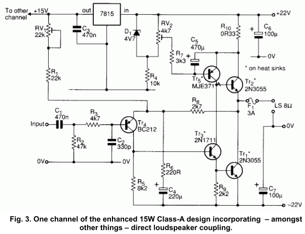

    Оригинальная схема одна единственная - Wireless World, April 1969
    Авторская попытка допилить эту схему описана в 1996 году - Electronics World, September 1996
    Эту версию взяли за основу и создали версии JLH-2003, JLH-2005 (кто автор я не знаю) анализ которых я показывал выше
