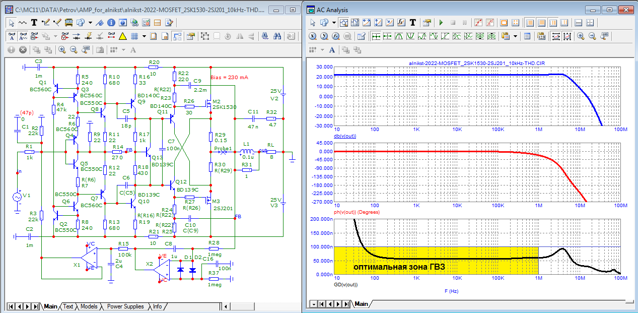

    Тут товарищ Петров усилок свой опять замечательный выкладывал. Вот этот:

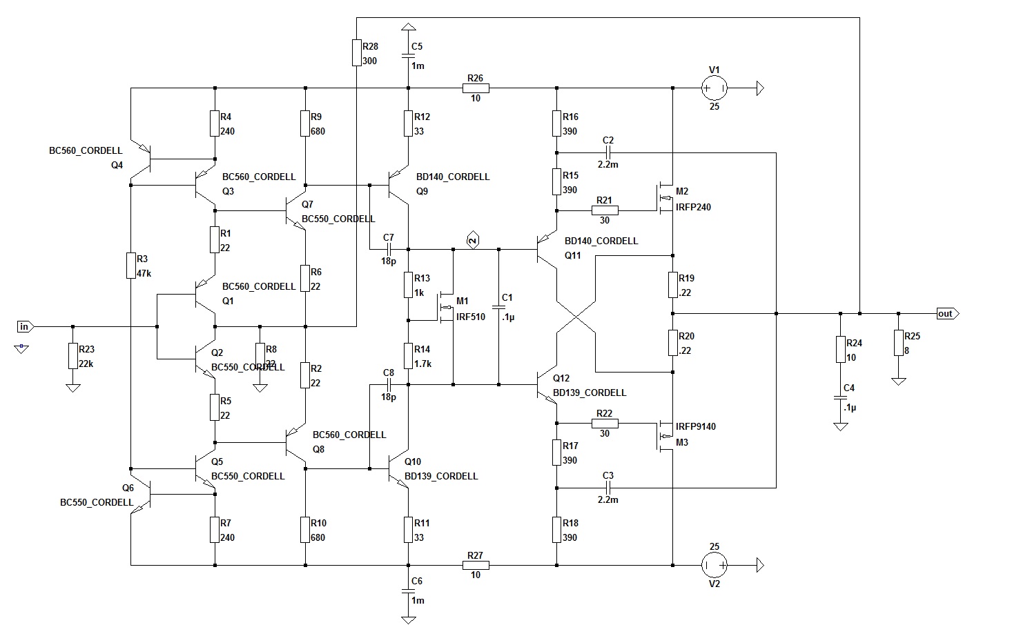

    Решил я ради интереса меандр подать.. Класс ХД всё таки, круть!!!
    Бяда. И вк какой то кривой оказался(конденсатора между базами нету) и коррекция тоже так себе.
    Поправил меандр, разумеется.
    Меандр стал такой, нижний график, а "задержки" не изменились. Вот такой у нас усилительный гурий господин фон Петрофф.
    бегать - не догнать, искать и не найти, бороться и просрать )
    не усилок, рисунок на стенку
