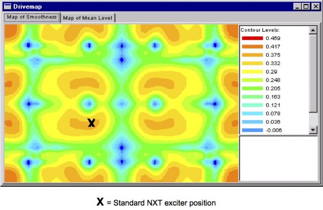

    /басшейкер.
    domician, присоединюсь к вопросу. Можно подробнее? Что внутри, это магнитная система с катушкой и шайбой? Если да, то какая масса, какая жесткость шайбы. У меня нет возможности купить "фирменное", дий-ком читал (с переводом), но там очень много и долго. Сделать самому - только из динамика 5...8 дюймов. Или это типа магнитостриктор???
    Как реализовано у Вас? Размер панели, точка крепления, ну и материал (масса, толщина, размеры...)?
    На тамошних форумах были попытки делать самим, но именно ШП эксайтеры и что-то с заявлениями и CAD картинками все кончилось. Просто купить. И стоят не копейки. На 60-100 евро надо рассчитывать.
    У меня на данный момент клеенная из брусков плита 2200х1240х30. По совместительству экран для проектора.
    Жопотряситель - Visaton BS130. Смотрел, у вас можно купить как и ASX11504-SW-R от PUI. Немножко хуже.
    Ставится асиметрично. Оптимальные точки: Нажмите на изображение для увеличения.
