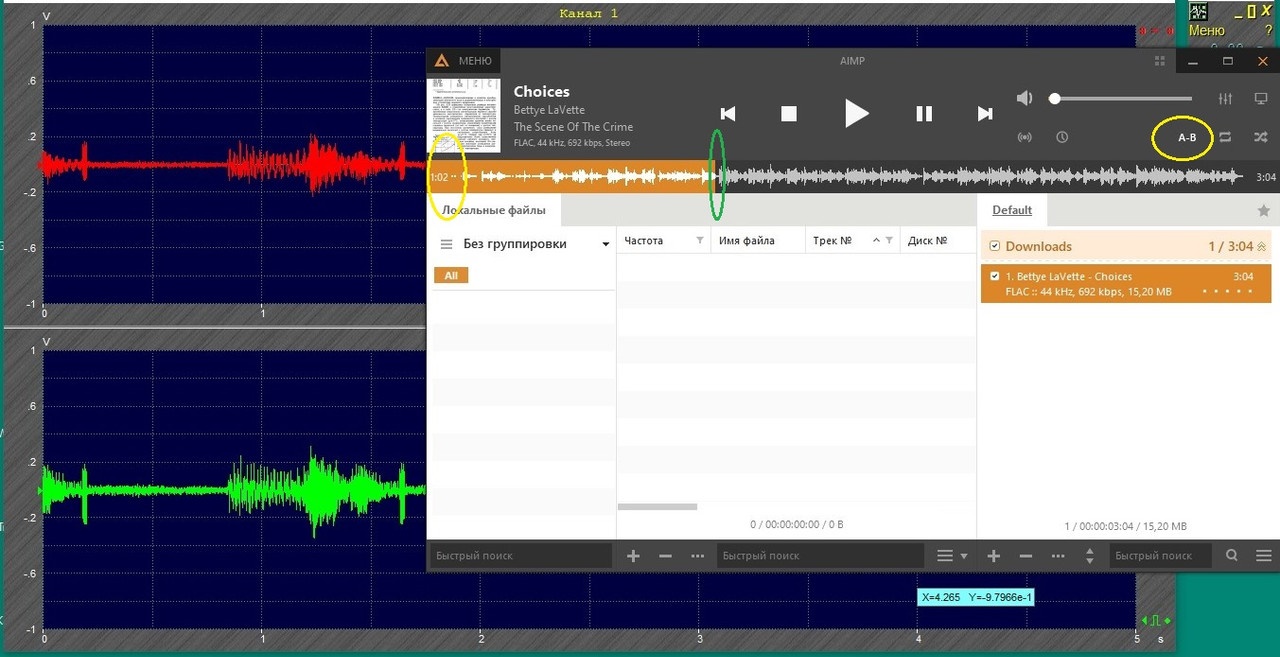

    После этого считаю необходимым объясниться
    Приведу тот разговор:
    Третье лицо: - "Про записи с НЧ - я себя часто "проверяю" на Bettye Lavette "Choices" (есть здесь) - это вторая композиция с диска "The Scene Of The Crime" 2007 года.
    Owust: - "Послушал, славно так наваливает)"
    Я: - "В вашем примере я не нашёл участка, на который следовало бы обратить внимание, подскажите, на какой секунде"
    Owust: - "Потому что у вас его не слышно)) Я у себя сразу услышал, о чём идёт речь)"
    Я: - "На какой секунде? Все вместе посмотрим на ту частоту"
    Owust: - "Минута и три секунды))"
    Я: - "Выделил в фонограмме участок примерно в секунду 1:02 - 1:03 (на скрине зелёный овал) кнопками А и В"

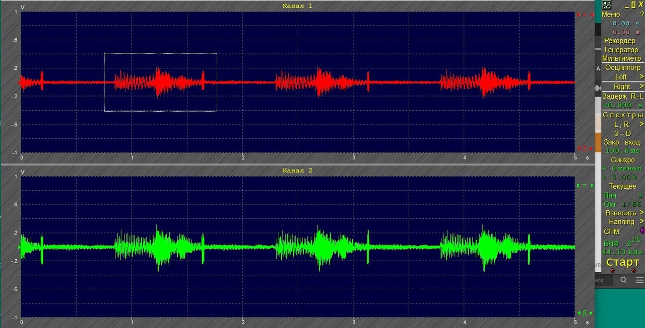

    Здесь в красном канале выход с ЦАПа, в зелёном - микрофоном у динамика
    Интересующий нас фрагмент в белом квадратике

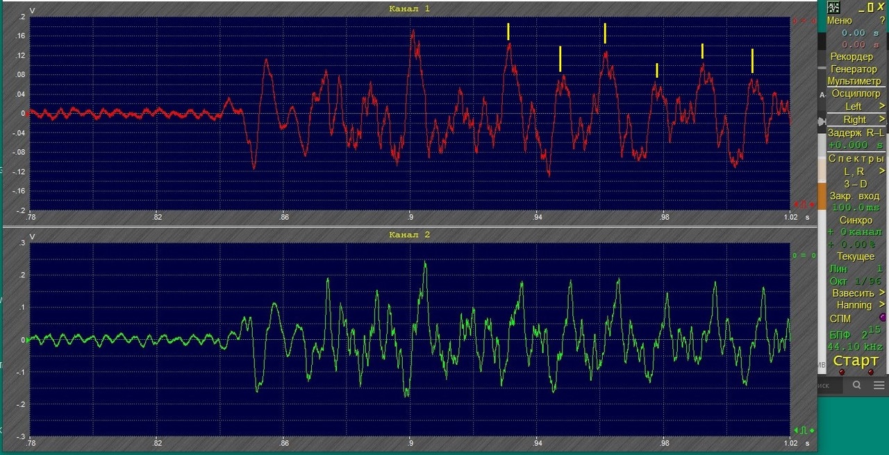

    Вот он

    Я: - "Период между жёлтыми маркерами около 17 милисекунд, это около 60 Гц, обычная бас-гитара"

    Неа) там совсем не короткие периоды звучания...)

    Название композиции есть, начало и конец фрагмента есть (1:02 - 1:03), можно посмотреть самостоятельно, какая там НЧ составляющая

    Вы бас не там ищете.
    То что красиво в программе, совсем некрасиво для уха...
    начинается на 1.03, заканчивается ближе к концу композиции, не помню на какой секунде) Там постоянно тринканье низко настроенной струной с длительными периодами звучания. Бархатный такой звук, для тех кому не нравится слово наваливает) А да, сейчас другое слово не понравится..)
