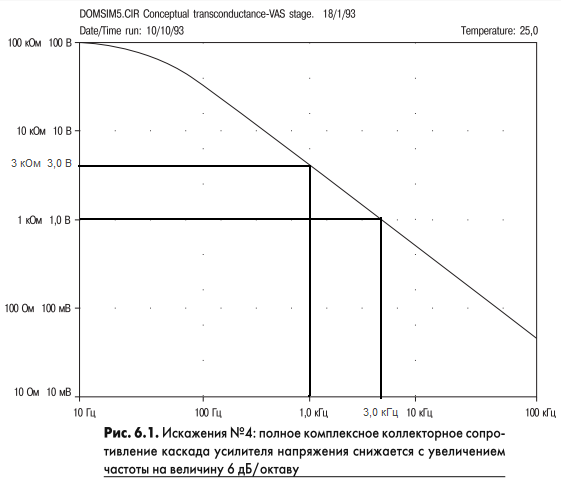

    Выходной импеданс УН нужно делать оптимальным.
    Например, в книге Селфа подробно рассматривается вопрос искажений, вызванных нагрузкой каскада усилителя напряжения ("искажения 4-го типа").
    Селф приводит график выходного импеданса УНа своего типового усилителя, который работает у него на любимую "двойку". По сути этот график и определяет АЧХ усилителя с разомкнутой петлей как интегратора (как и большинства ОУ скорректированных до единичного усиления). Как видно из графика выходной импеданс УНа изменяется в широких пределах от 100 кОм на частоте 10 Гц, до сотен Ом на частоте 20 кГц. Здесь же рассматривается "тройка", что эквивалентно работе УНа на пробуферированную "двойку". В любом случае УН для ВК является источником напряжения, а не источником тока как здесь пытались это представить многие авторы. В петле выходное УНа снижается до долей Ома в худшем случае до 10 кГц, выше имеет место его роста.
    ранее я уже приводил из книги Селфа 2 способа стабилизации нагрузки УНа: с помощью резисторов на входе ВК и с помощью местной ОС. Оба способа поднимают и частоту первого полюса
    p.s. https://forum.vegalab.ru/showthread....=1#post2661456 - здесь выходной импеданс во всем звуковом диапазоне равен 4,3 кОма. Это оптимальный импеданс? для безОСного УМЗЧ

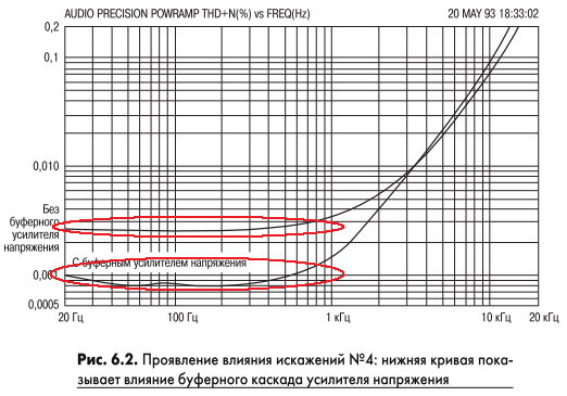

    т.е. те сотни кОм, включаемые параллельно выходу УН, вообще не должны влиять на параметры даже в симе. А они вон как пляшут, особенно Кг, почему же?
    Переведи усилитель правильно в УПТ и плясать перестанут
    p.s.
    у Селфа не пляшут и без перевода в УПТ (правда в установившемся режиме)
