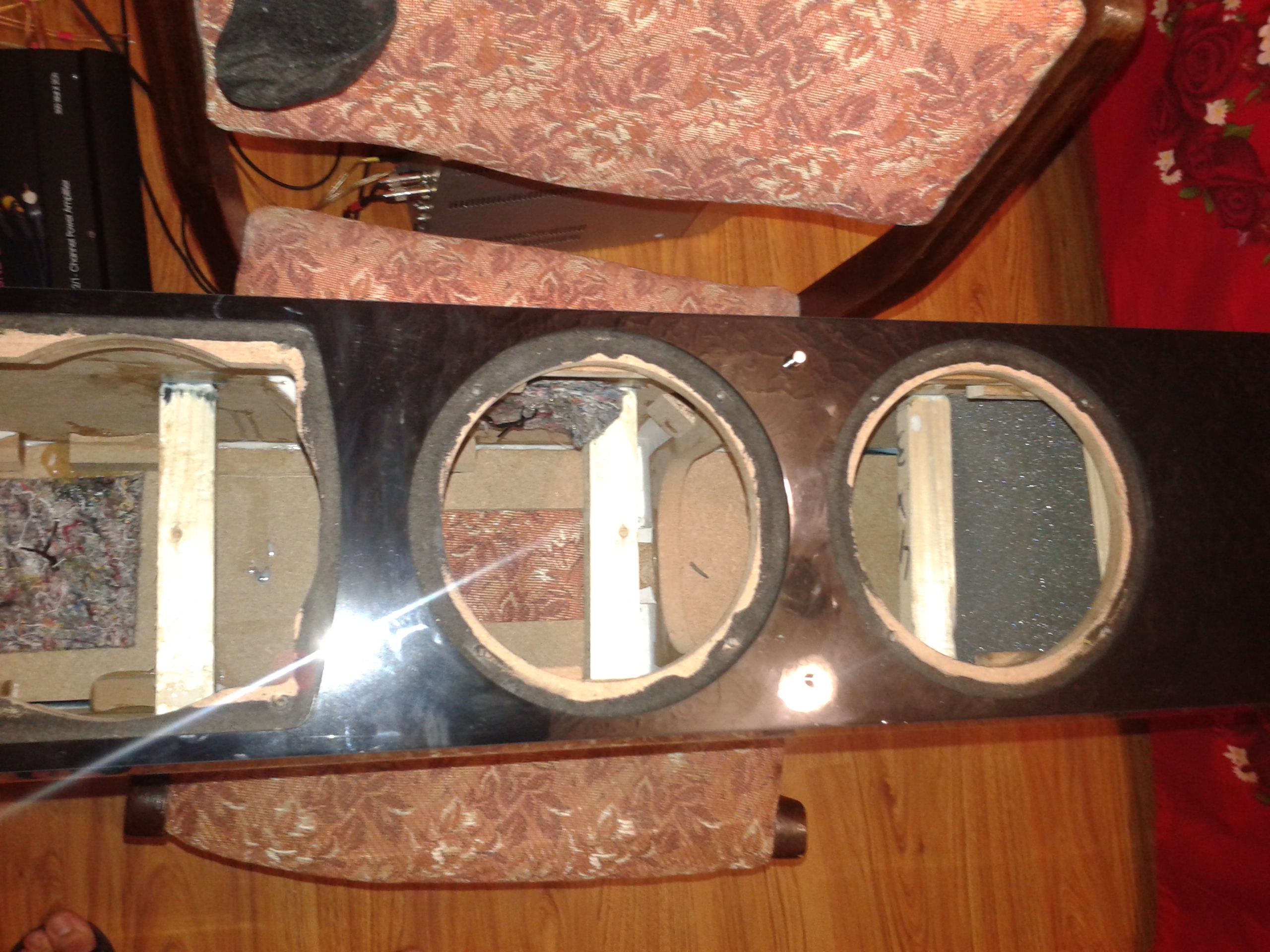

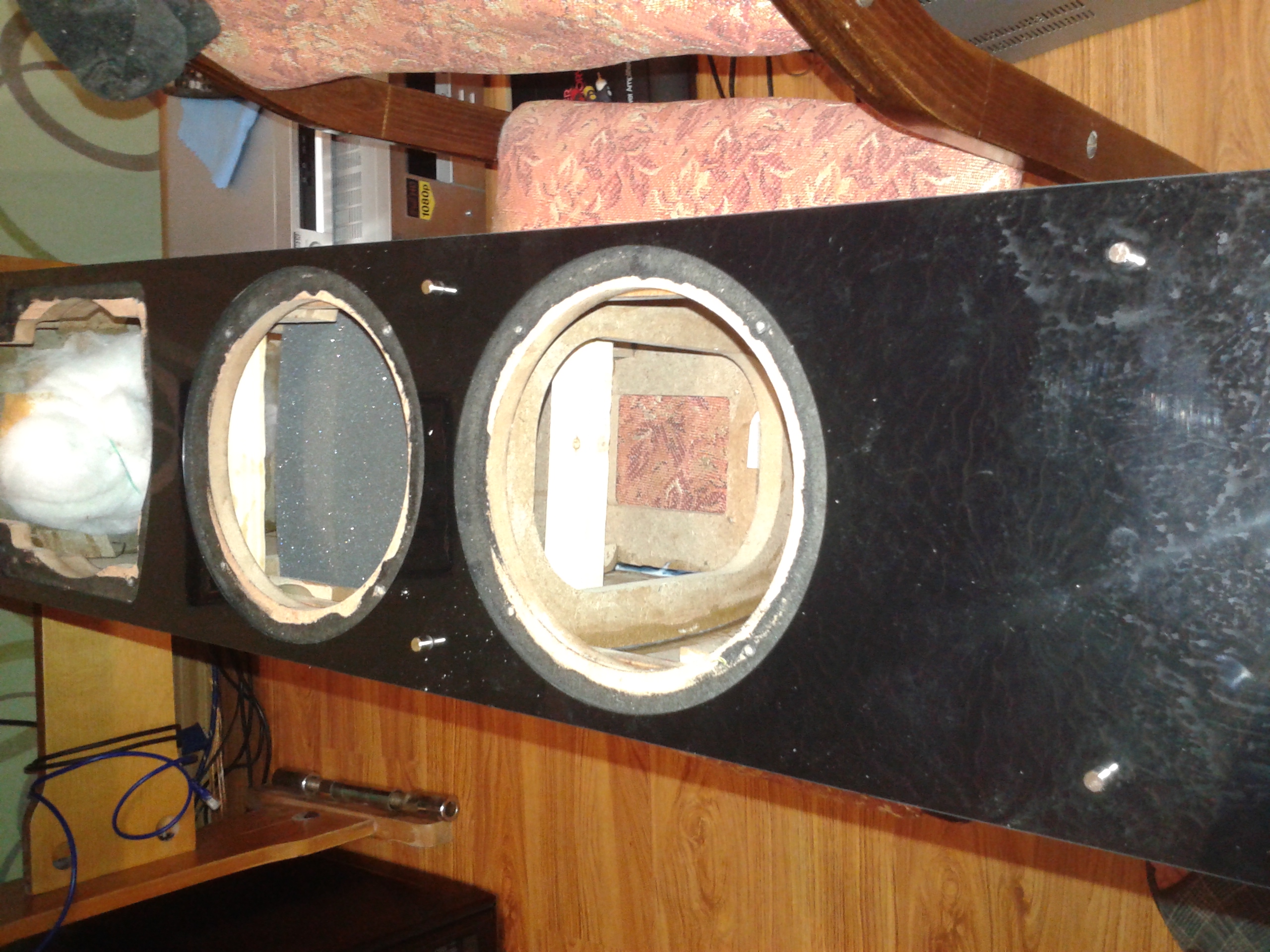

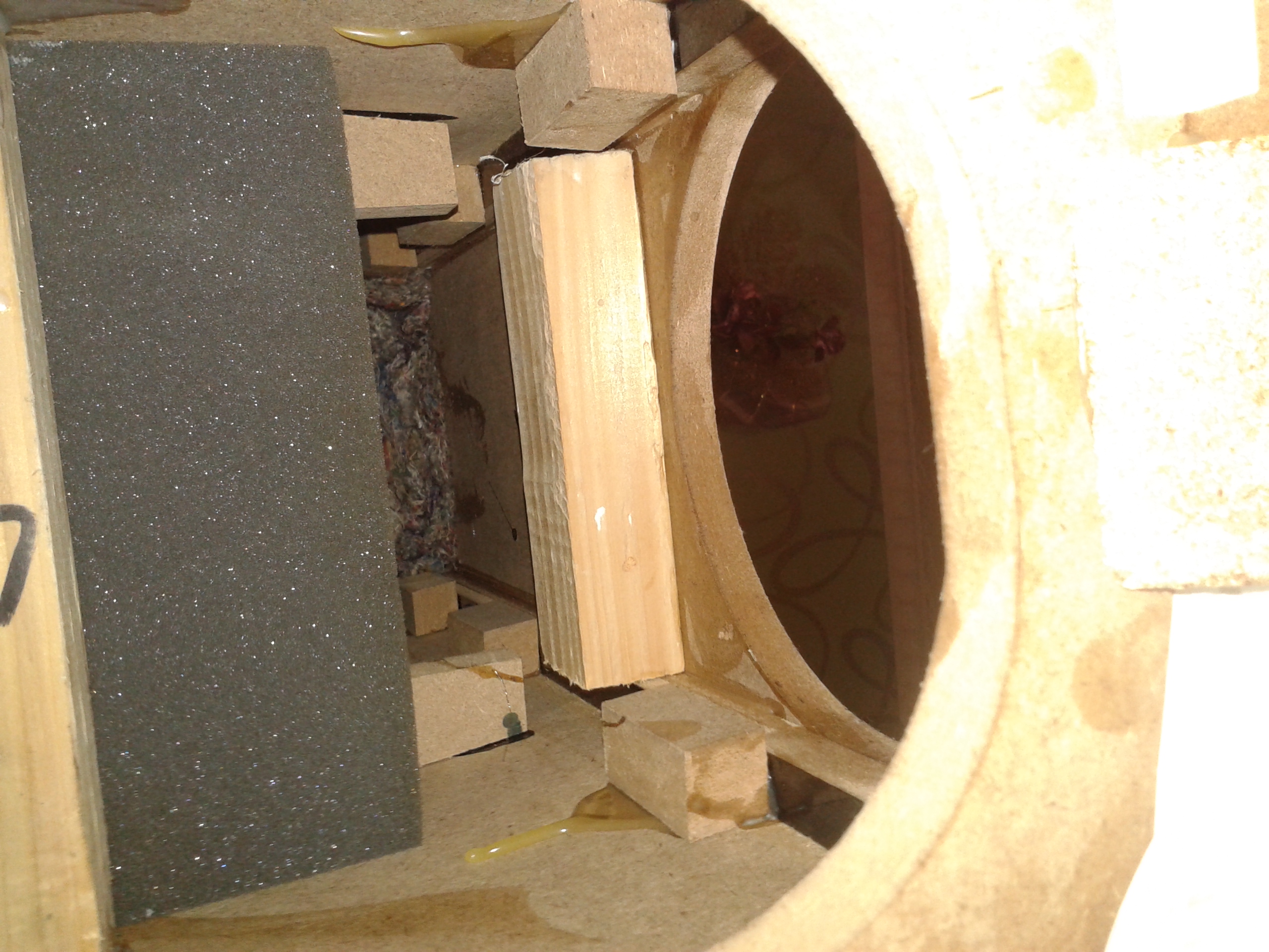

    Давно у меня приютились данные ас, неплохо играть с ними во всякие шутеры, хорошо смотреть кино. В музыке себя не проявили. С одной стороны от неудачного расположения в комнате, с другой - отсутствие вменяемого усилителя.
    Решил тут недавно проверить как оно там внутри, не завелась ли моль в звукопоглотителе(сразу скажу - не завелась). Заодно посмотреть в деталях как оно устроено.
    Корпуса устроены из МДФ толщиной 16мм. Покрыто радикально ч0рной пленкой "под лак". Скрепляется всё добро - термоклеем(сначала меня это удивило, теперь понимаю что решение вполне рабочее, хорошо разогретый термоклей проникает в поры материала и держится на нем как и ПВА или прочие клеи, отрывается только с толстым слоем волокон). Видно что скреплено всё с помощью уголков и брусков из ДВП.

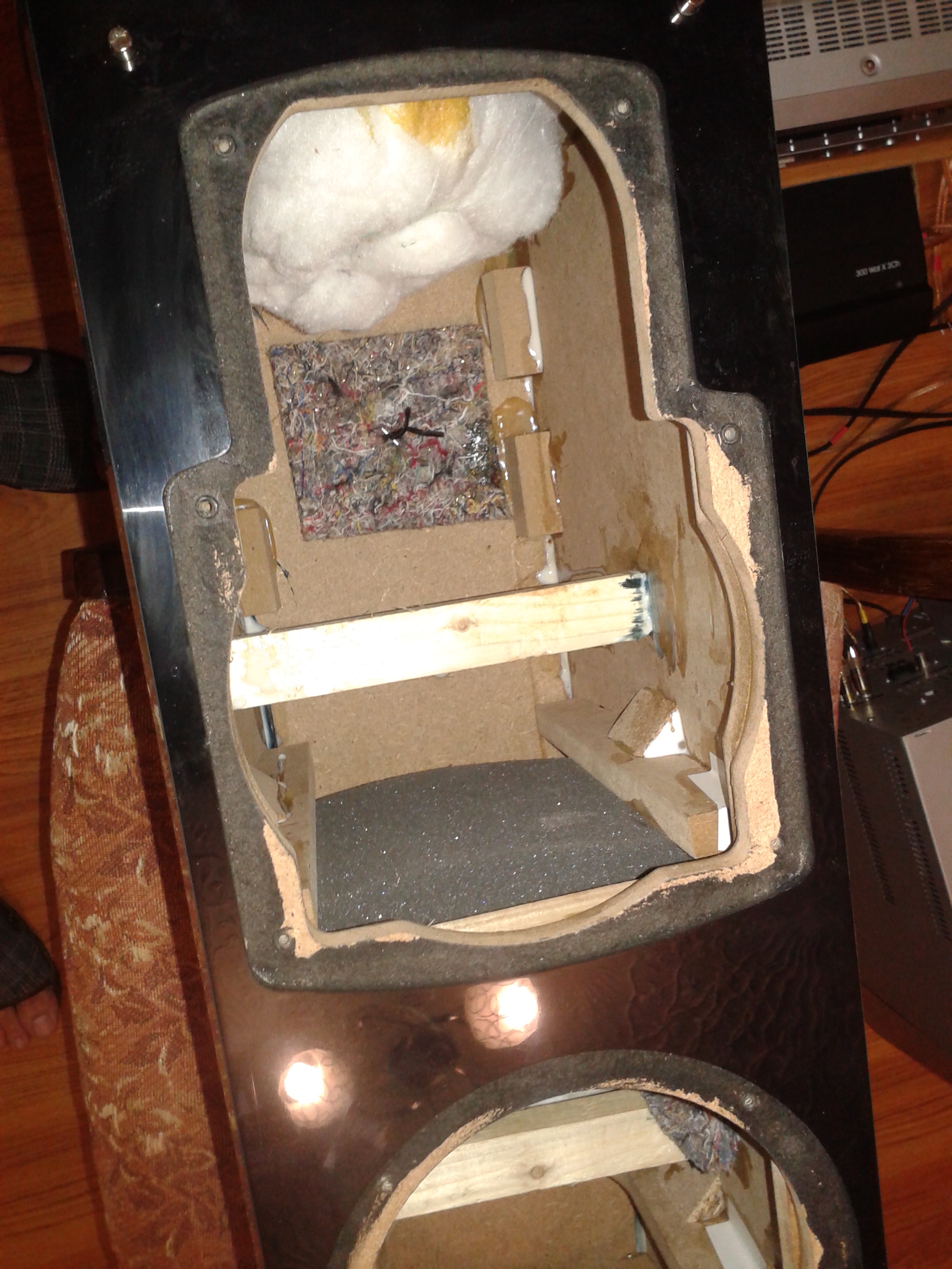

    Сверху и снизу от НЧ динамиков расположены подушки толстого поролона. Провода закреплены к стенкам скобами, с прокладкой из мягких тряпочек сделаных неясно из чего, мягкие, волокнистые из разноцветного всякого. Такаяже тряпочка покрывает всю нижнюю панель, сверху ватиновая распушенная подушка.

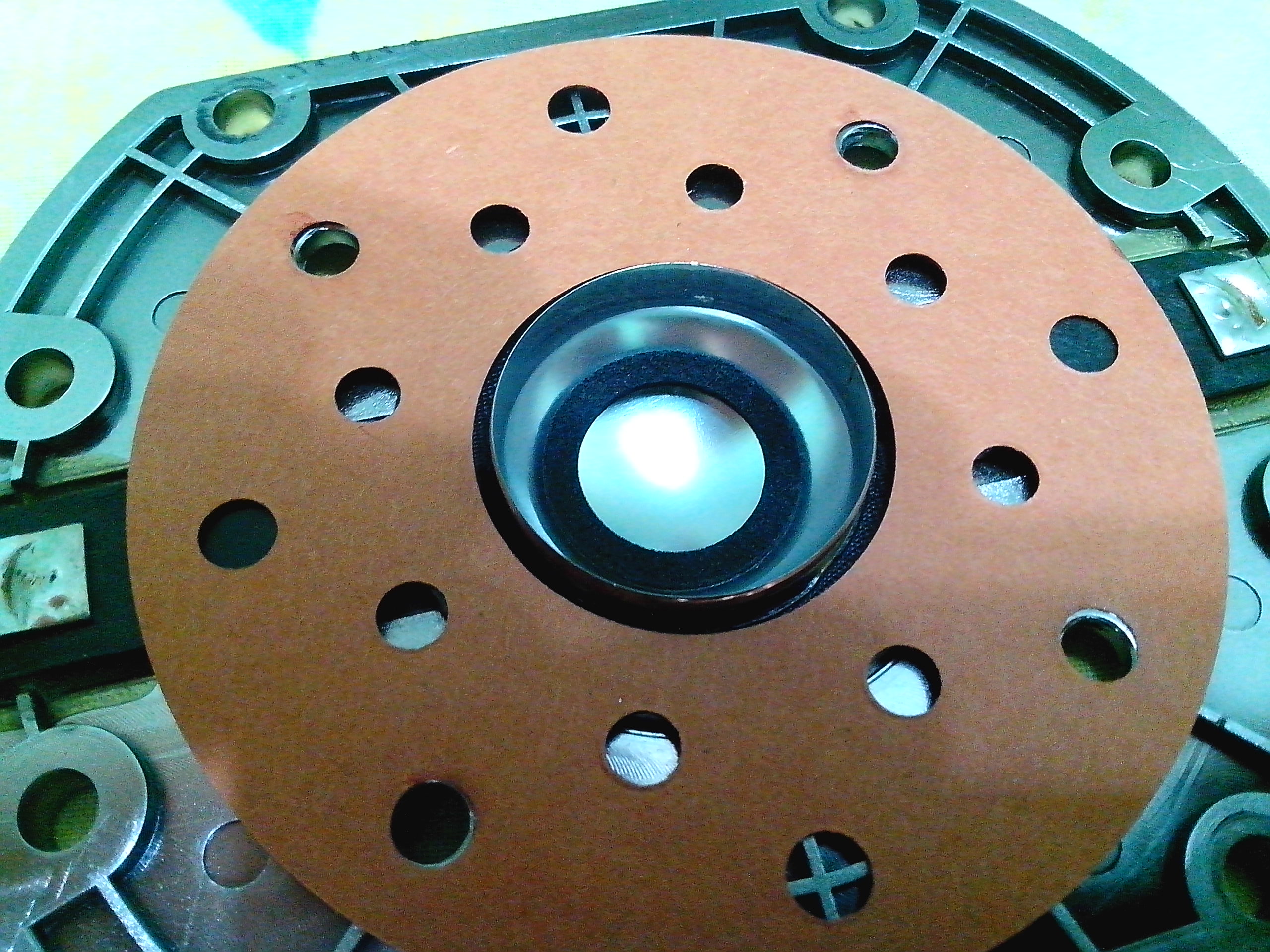

    На СЧ динамик болтами через уплотнитель одевается стакан из пластика, изнутри стакан заполнен ватином, входное отверстие проводов плотно залито термоклеем. Стакан толстый, пластик не хрупкий.
    Переходим к неприятным сторонам нашего балета.
    Ребра жесткости закреплены на непонятного состава твердый черный клей. Казалосьбы, что может пойти не так( кроме того что нормальная распорка по всему периметру всего 1)...

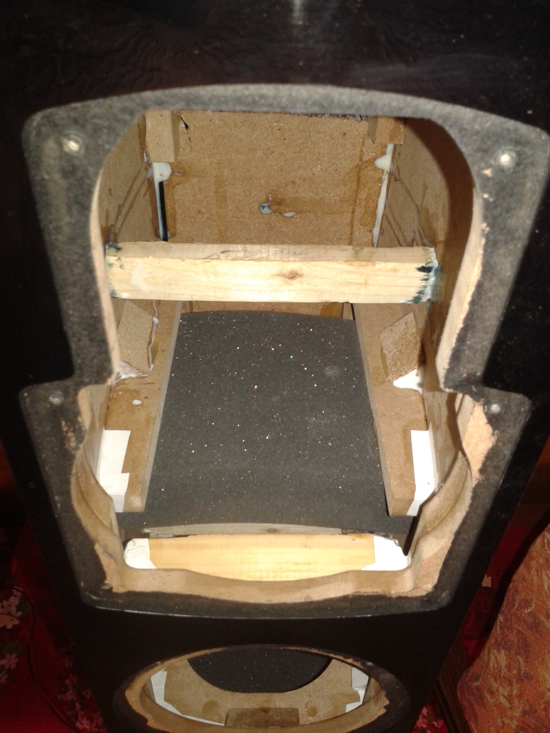

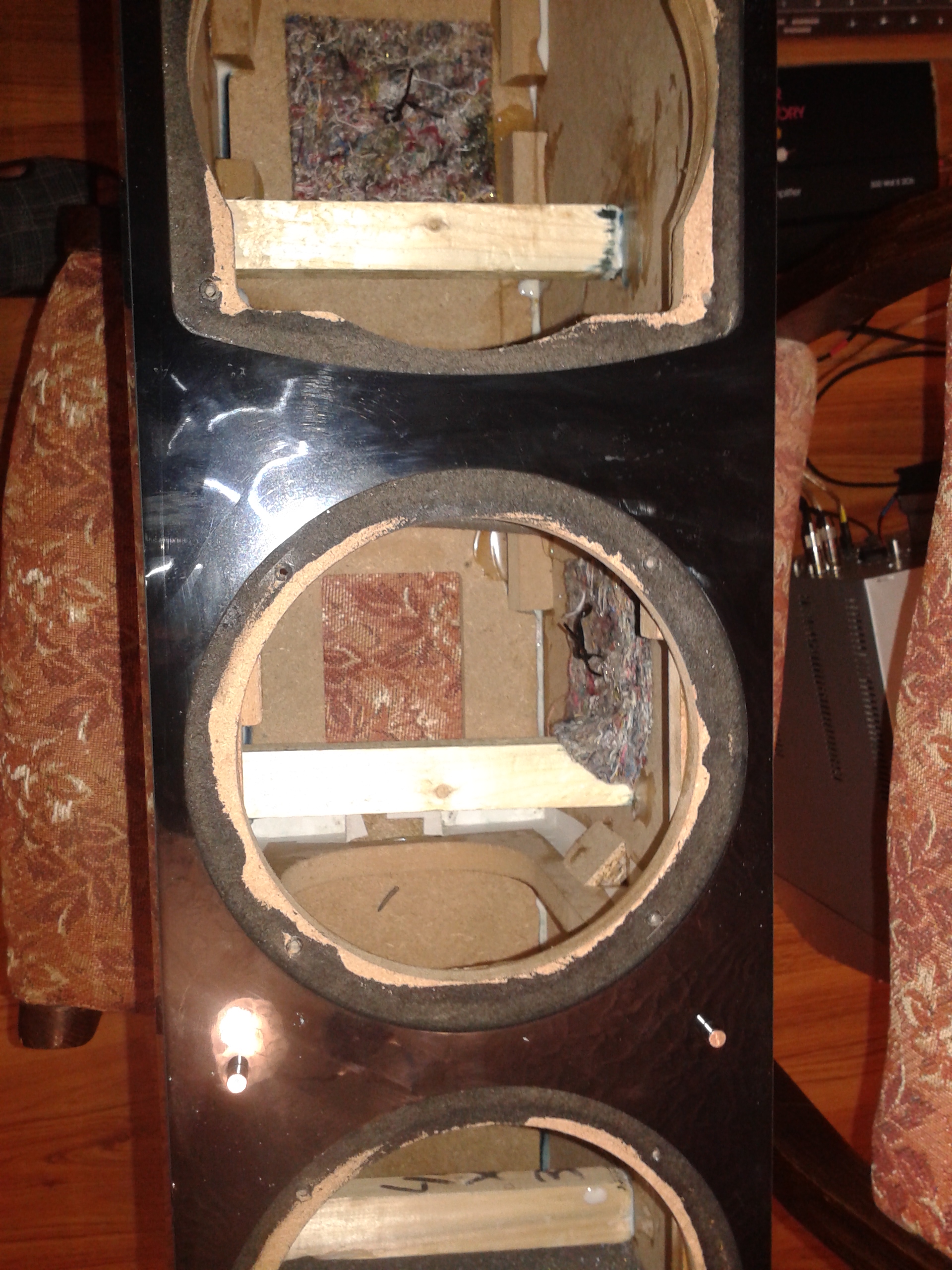

    Вот всё что обозначено цветными стрелочками, это всё щели. Боковые стенки выгнуты с радиусом ~756мм, к задней стенке конечно никто не стал их пришлифовывать, там треугольная щель(сзади она не видна - закрывается отделочной пленкой). Между ребром и стенками - тоже щели, толщина разная, от 1мм до 0.1мм, в зависимости от расстояния от передней или задней стенкой(ребра прилегают к боковым стенкам только в центре). В результате на простук даже не определить где там ребро...
    Ещё немного, чтобы было понятнее:

    Как же так оно получилось А вот как:

    Давайте экономить клей? А конечно давайте, ведь кризис!
    Среднюю распорку я снимать не стал, втёр в щели эпоксидной шпатлевки. А вот все остальные снимаются легко - сначала термофеном отогреваю брусочек, затем угол поддеваю отверткой, а затем разогретым термофеном тонким металлическим шпателем аккуратно режу черный клей.
    Далее черное оттирается шкуркой, мажу свежим клеем, и ставлю обратно.
    У второй колонки брусочки держащие лицевую панель, отвалились от лицевой панели. На боковинах держатся, а вот на лицевой - нет. Зато ребра проклеены почти по всей длине.

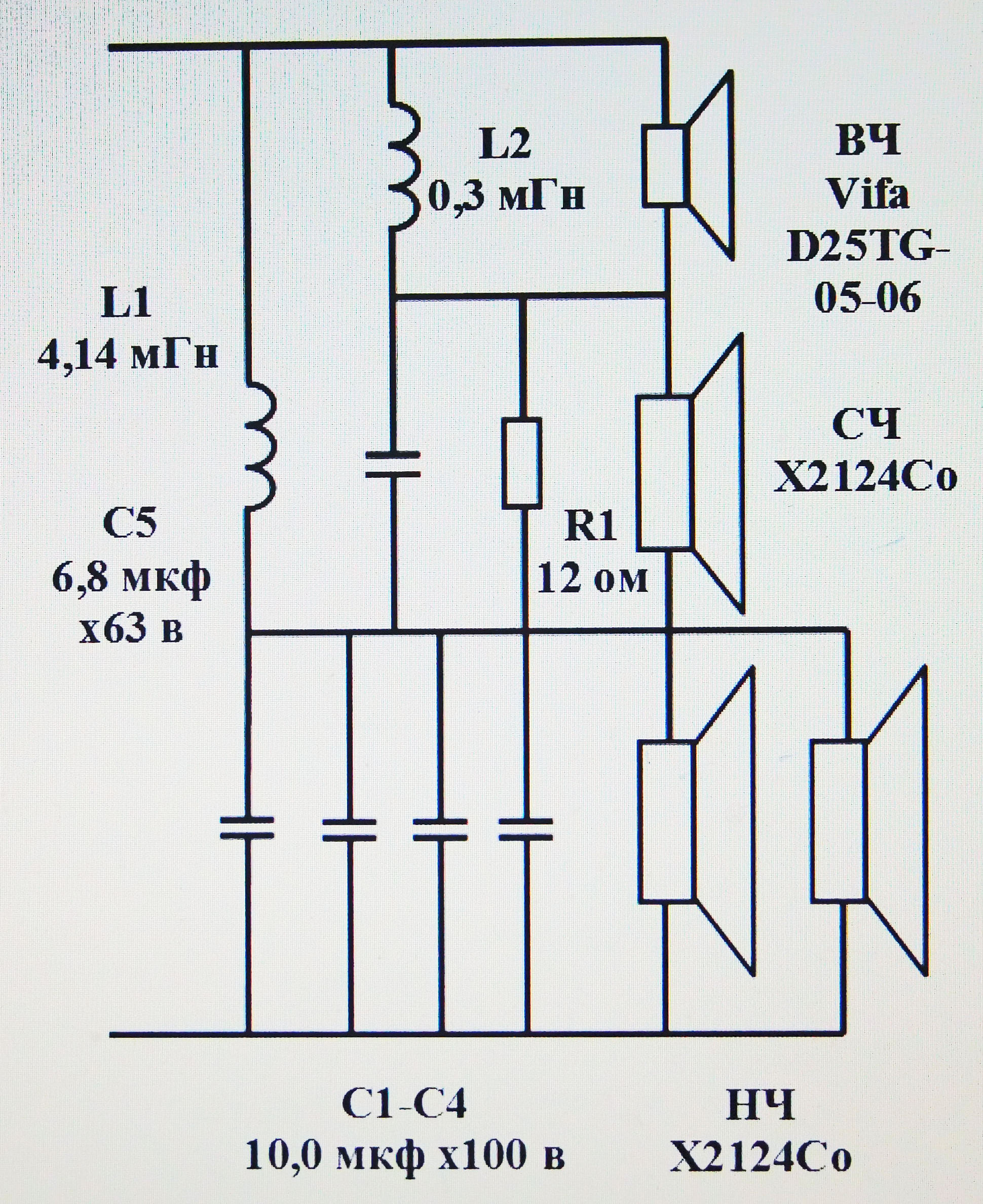

    Честно говоря схема мне кажется не важной в 30 посте. Она упрощена что ли? Как по мне звук ухудшится относительно штатной схемы.

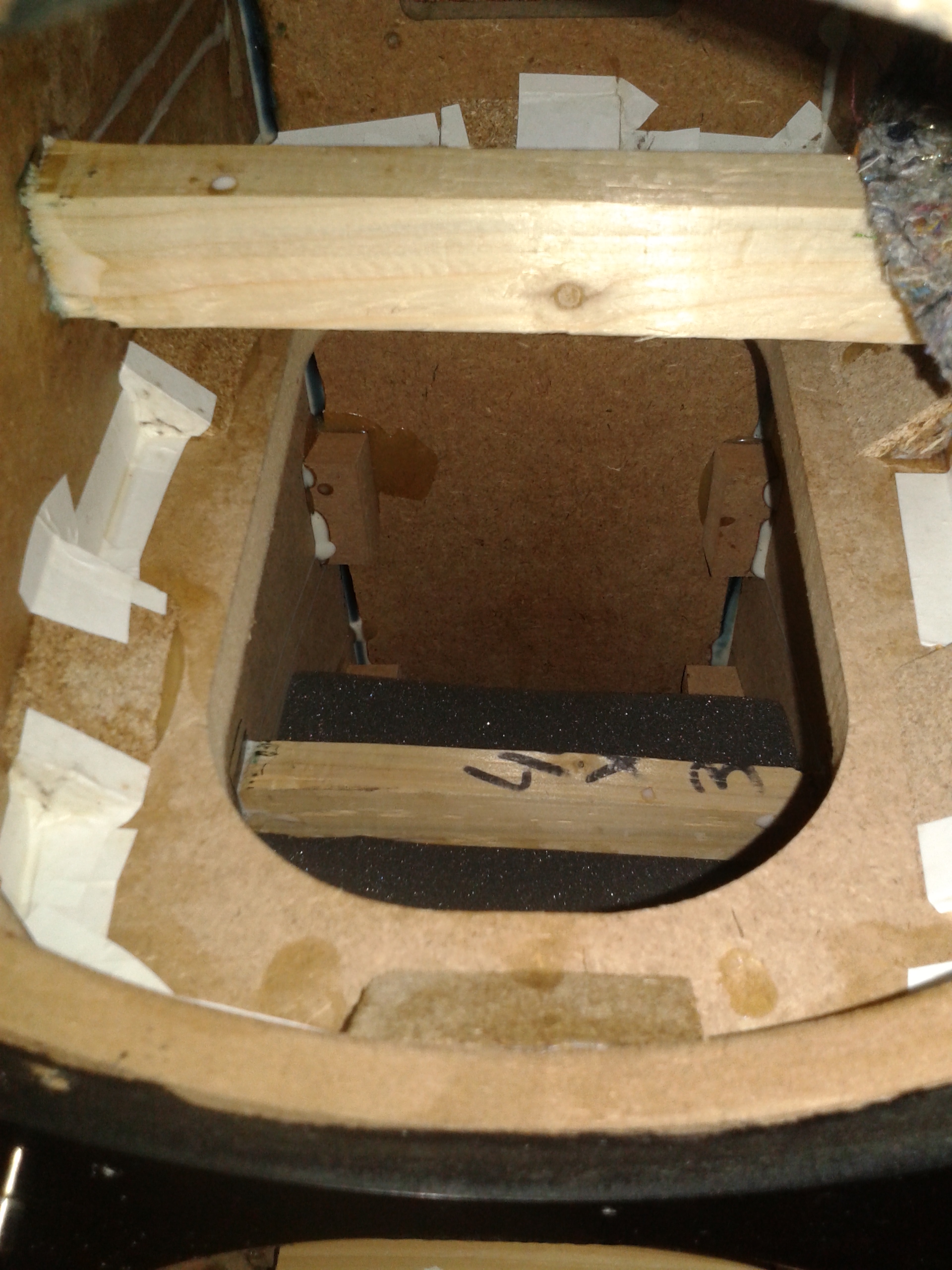

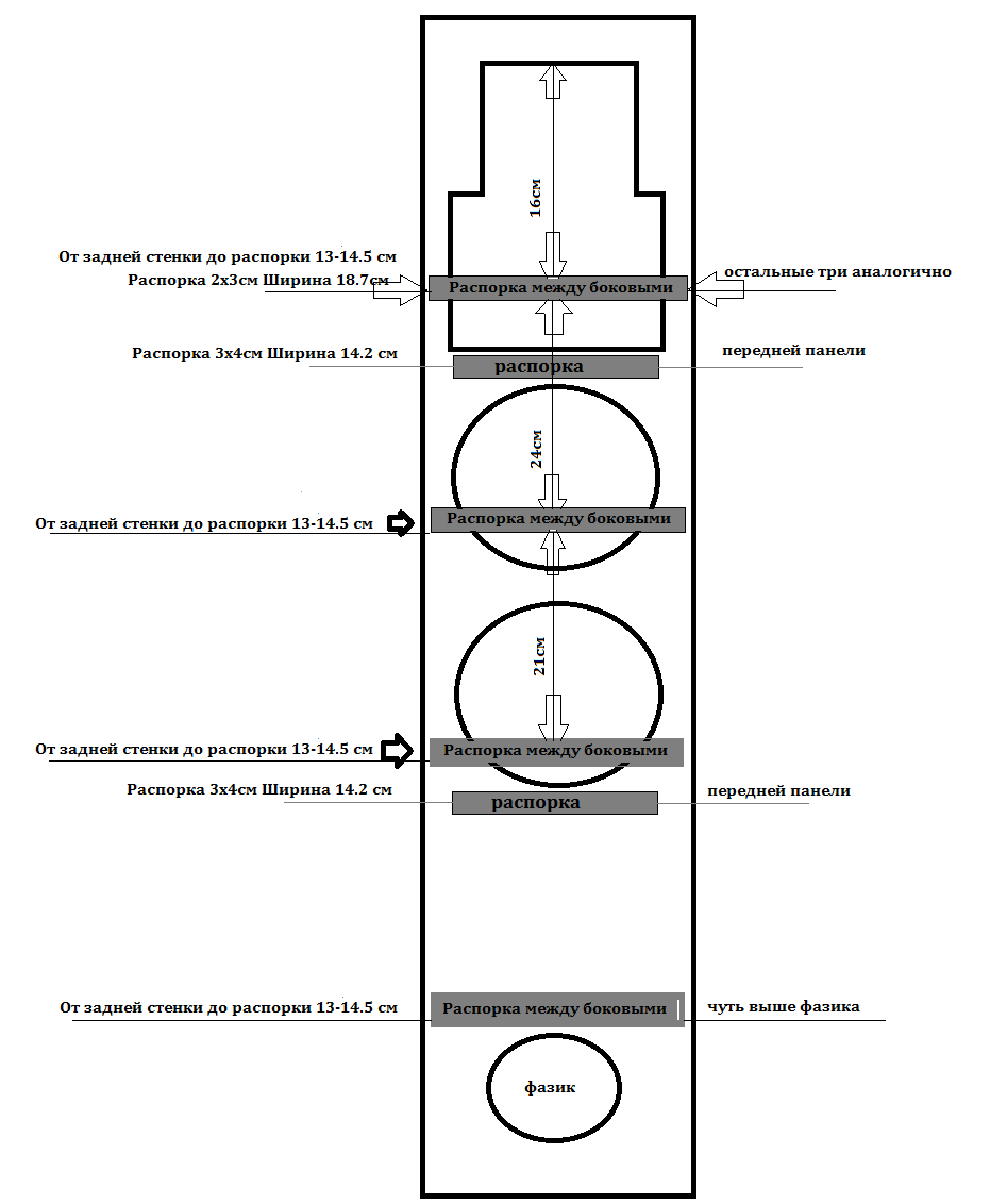

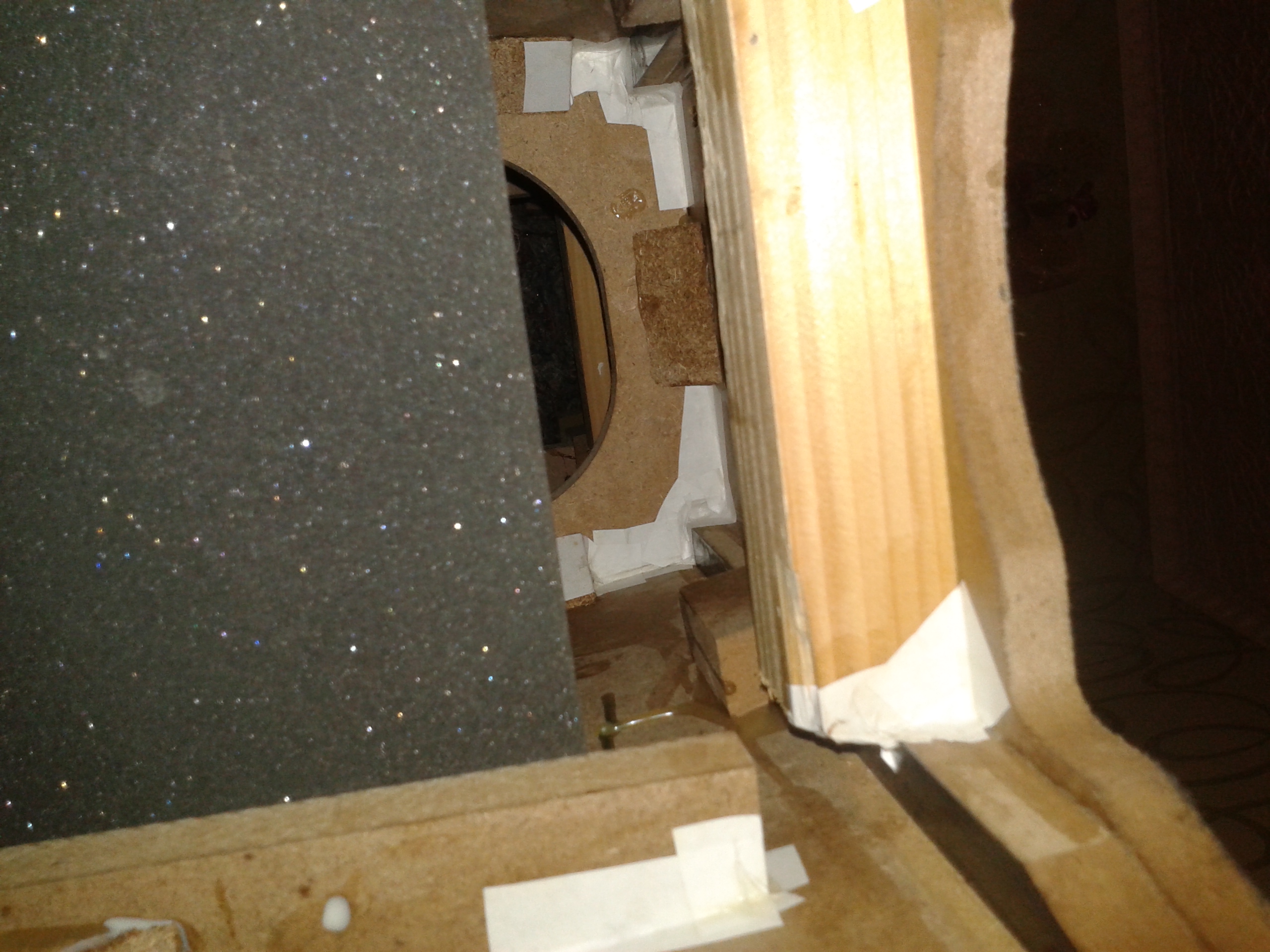

    Поделюсь своей переделкой 555. Установил распорки 2х3 см и фронтальные ребра жесткости 3х4 см между сч-нч и возле нижнего нч на одной колонке и полностью пролил все углы и штатные ребра усиления клеем ПВА.Нажмите на изображение для увеличения.
    Достаточно проверить на деле, а не гадать.

    Боюсь результата, который нужен не будет. Глядя на нее не понимаю даже, как она работать будет. Срезы не понятно где будут. Похоже они будут жутко плавными и позалазят друг на друга. Срез по ВЧ будет где-то 1кГц или 500Гц слишком много низких в твитер проникать будет. СЧ будет валить от 60-100Гц и до 18-20кГц, то и выше. НЧ до 3,5-4кГц то и выше будет слышно. Да и вообще динамик это реактивная нагрузка, какие изменения характеристик будут происходить в процессе работы такого фильтра, где они соединены последовательно? https://forum.vegalab.ru/attachment....5&d=1458731684

    На самом деле, даже судя по сопроводительному описанию этого "апгрейда", автор это все делал чисто по наитию(т.е.-"от фонаря")...
    В родном исполнении кроссоверов "777" -АС звучат очень-очень достойно!
    Если уж и пробовать изменить кроссовер, то только на основании приведенных здесь замеров СЧ-динамика(чтобы исключить его работу выше 2кГц). Для этого достаточно просто изменить/пересчитать частоты срезов кроссовера 2-го порядка(сделав их,например на 500Гц и на 2кГц), попутно заменив ВЧ-головки на такие,которые могут работать от 2кГц(при срезе 2-м порядком).
    Однако, я бы не стал это делать, поскольку кайф от среза на 1кГц(в родном исполнении) дает возможность насладиться реалистично-крупным,увесистым звучанием в Мид-басе и СЧ-диапазоне(оставляя при этом нижний бас с изумительно-высоком качеством). Вместо изменения кроссовера -я бы лучше сосредоточился(в дополнение к замене конденсаторов) на замене/подборе внутренней проводки(особенно в СЧ и ВЧ секциях),например на литцендрат(кабель LAN категории "5е"). Еще раз замечу,что качество родных пищалок у "777" -отличное(лучше чем у Вифы)!

    Овэд, полностью согласен с вами. Так же считаю, если и решиться переделывать фильтра, частоты среза, то 500Гц, по типу Soavo)) динамики хоть и разные, корзины и т.д., но дифузоры сделаны с похожего материала PMD и 2-2.4кГц. Без итоговых измерений тут никак. Ибо на слух все субъективно и под настроение. Были у меня ns333 субъективно казалось звук в них более нейтральный (меньше окраса), даже в чем-то больше нравились. У них частота раздела 2.4кГц. Разбирал, смотрел Вч такие же, а сч-нч другой, диффузор более подвижный в отличии от СЧ 555 и 777, хоть и на вид они полностью одинаковые.
    Так же считаю, что 555 и 777 звучат достойно в родном исполнении и за свои деньги, уверен у многих проблема помещения и расстановки. Если это побороть, заиграют они по другому. Твитеры у ник прекрасные, вполне хорошего качества да и остальные динамики тоже. Даже разобрал один твитер когда-то для интереса)). Аллюминевый купол в тканевом подвесе(возможно шелк).

    Если сделать жёсткую перегородку отсека СЧ, то это просто катастрофически скажется на звуке. Ибо "съест" объём выделенный для басовой секции. Лично проверял, ессно без замеров, но на слух просто ужасно уж поверьте на слово. Стакан по моему имхо, так же "зажимал" звук, по сему выбирал из двух зол меньшее, эмпирическим путём установив, что мягкая перегородка не влияет на НЧ, но и они уже не влияют на СЧ (на умеренной громкости) сам звук же при этом весьма прибавил в объёмности и детальности как по мне.
    Частоты же разделов в 555 и 777, сделаны как уже много раз писалось не спроста а исходя из наблюдений психоакустики, "абсолютный порог слышимости" 1-5КГц область слуха наиболее чувствительная для фазовых искажений, отвечает за локализацию слуховых образов. Зачем "резать с верху" ниже 4КГц если СЧ отлично справляется с выделенным ему диапазоном? Резать ниже 1КГц потеряем как отметил ОВЭД крупный сочный звук в диапазоне до верхней средины.Вообще как мне кажется эти АС не так уж просты как кажутся. Думаю Yamaha сделала упор как раз на самих ДГ которые и разработала и изготовила (да да собственное производство) и подобрала в пары (ну более или менее) к акустическому оформлению с учётом характеристик наиболее соответствующим выбранным полосам разделов. Которые в свою очередь отвечали (согласно исследованиям той же психоакустики) предпочтениям широких народных масс . Такая вот получилась добротная "попса" в хорошем смысле слова.
