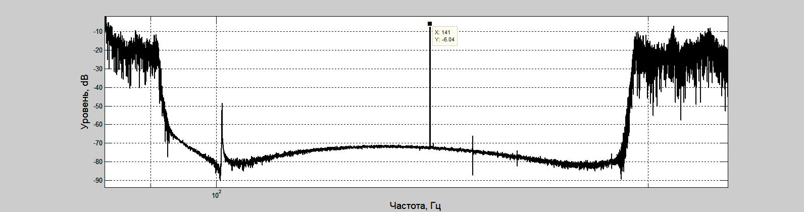

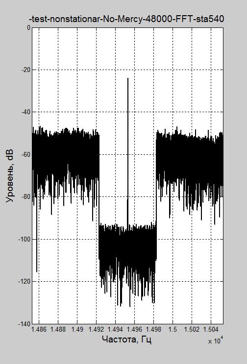

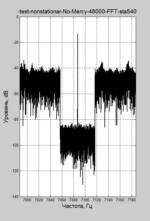

    Посмотрел файлы, присланные Александром.
    С поднесущими все хорошо, однако в "окнах" присутствуют частотные компоненты с относительно высоким уровнем (-50..-70 дБ).
    Например, звуковая карта Juli, частота 14,86 КГц.
ID:	311489 Нажмите на изображение для увеличения.
ID:	311490 Нажмите на изображение для увеличения.
ID:	311492 Нажмите на изображение для увеличения.

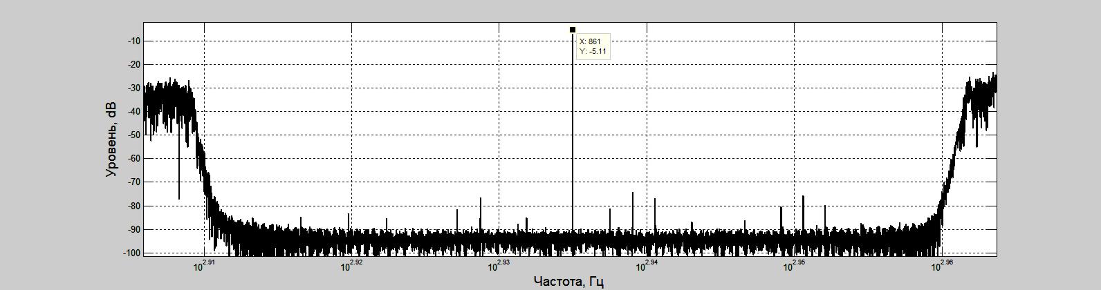

    Asus Xonar U5:
ID:	311495 Нажмите на изображение для увеличения.
ID:	311496 Нажмите на изображение для увеличения.
ID:	311493 Нажмите на изображение для увеличения.
    У этой карты вообще что-то не в порядке с шумовой полкой. Очень похоже на сбои синхронизации.

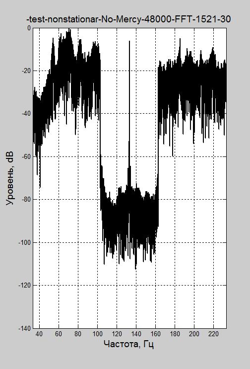

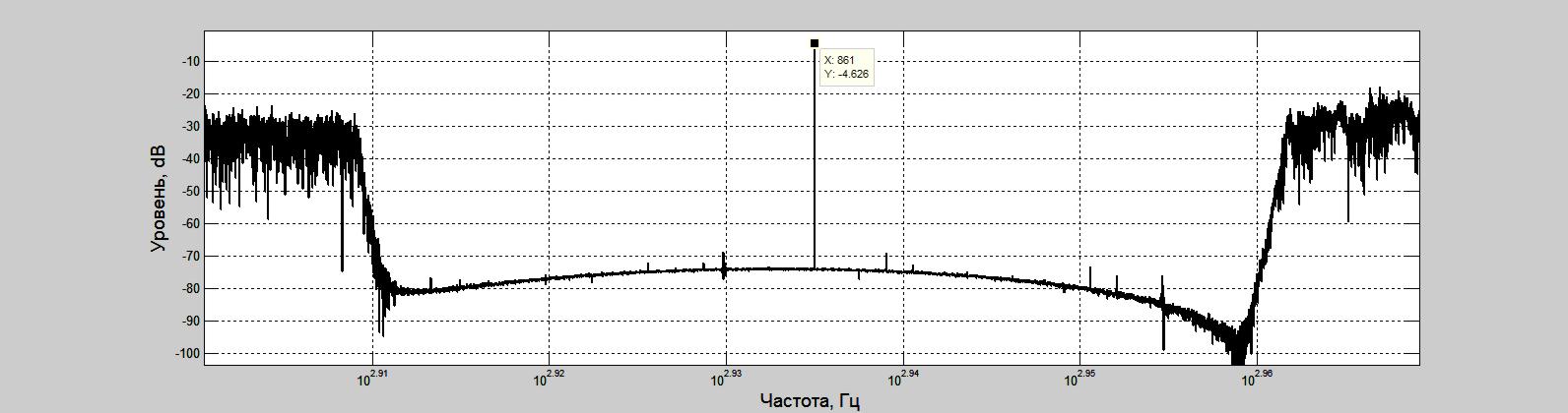

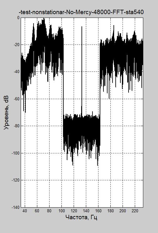

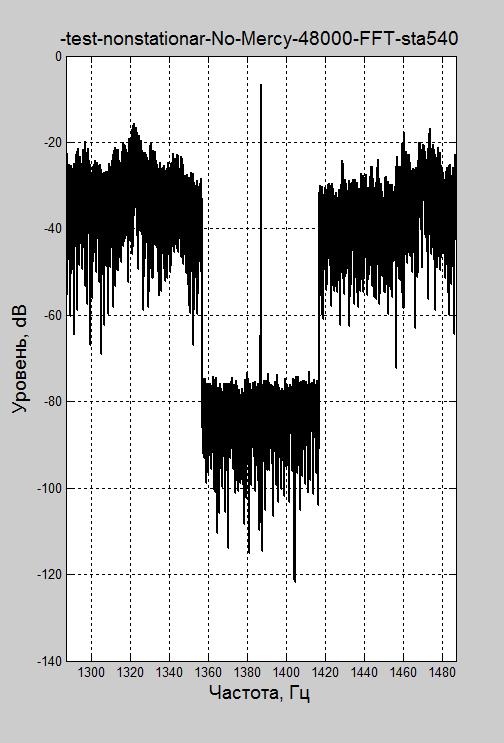

    И еще несколько картинок:
ID:	311499 Нажмите на изображение для увеличения.
ID:	311500 Нажмите на изображение для увеличения.
ID:	311497 Нажмите на изображение для увеличения.

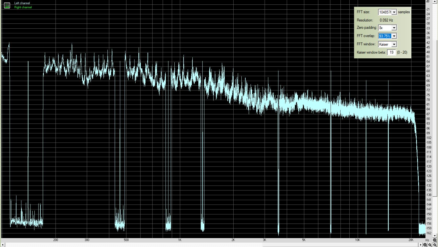

    Получается, что даже такое малосигнальное и прецизионное устройство, как звуковая карта, вносит большие искажения.
    Причем, кроме шума, в "окнах" присутствуют тональные компоненты. 100%, что при их уровне -60 дБ они будут заметны на слух.

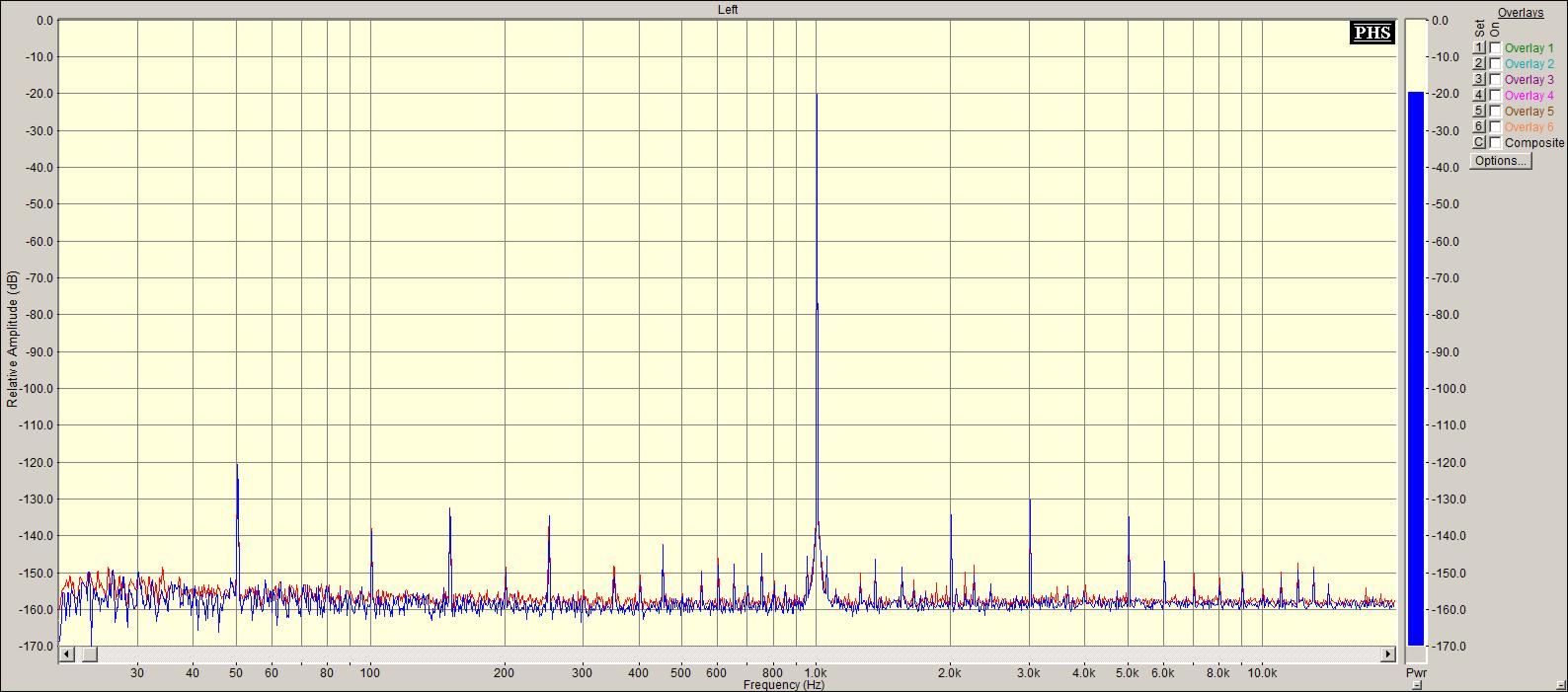

    Вот, например, у Xonar в окне 460 Гц есть компоненты с уровнем -66 дБ, а в окне 14.86 КГц -59 дБ в то время, как коэффициент гармоник у нее такой (-90 дБ):

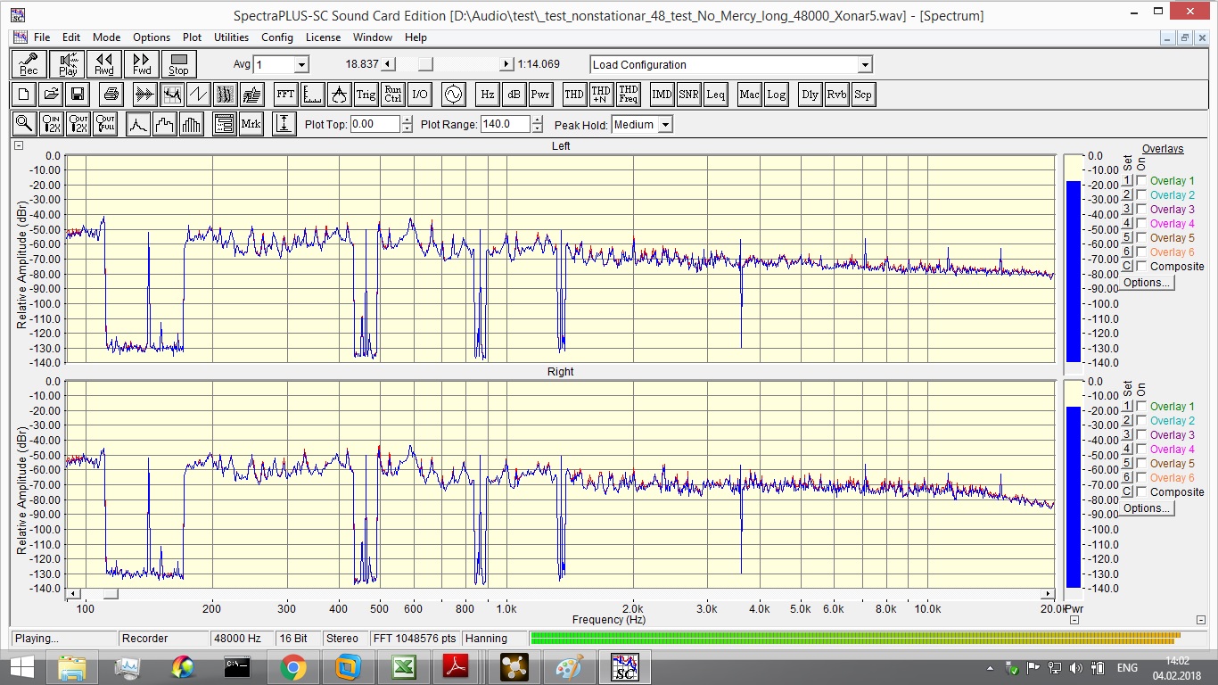

    Причём частота разностная просматривается около 10 Гц во всех окнах. По крайней мере в спектре на максимальном окне FFT эти компоненты
    хорошо видны. Orion33 про ресемплер напомнил. Проверил на всех доступных частотах настройки карты Xonar и картина особо не меняется.
    А в 24 битном режиме амплитуда только немного ниже. Увы нечем в режиме асио проиграть и записать одновременно, но мне кажется дело не
    в этом.

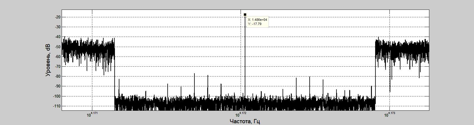

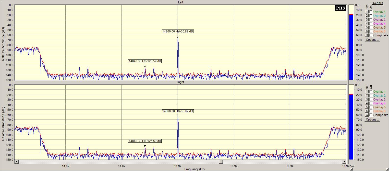

    Владимир t2v2 предоставил записи, сделанные на его ASUSD2, которая в значительной мере доработана.
    Эта карта и в прошлый раз на тестах ("Гильберт тест") была лучшей (средняя мощность нелинейных искажений у нее лучше -87 dB).
    Вот что получилось.
    Мои картинки:
ID:	311522 Нажмите на изображение для увеличения.
ID:	311520 Нажмите на изображение для увеличения.
ID:	311521 Нажмите на изображение для увеличения.
    И картинки, полученные самим Владимиром в RMAA:
ID:	311524 Нажмите на изображение для увеличения.
ID:	311525 Нажмите на изображение для увеличения.
    Результаты очень близкие, можно использовать любой инструмент для анализа.

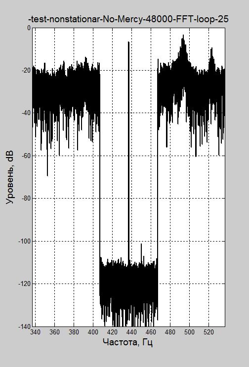

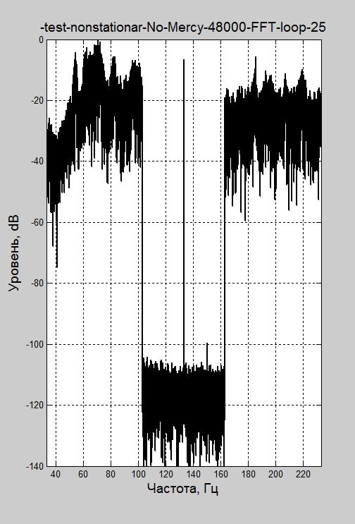

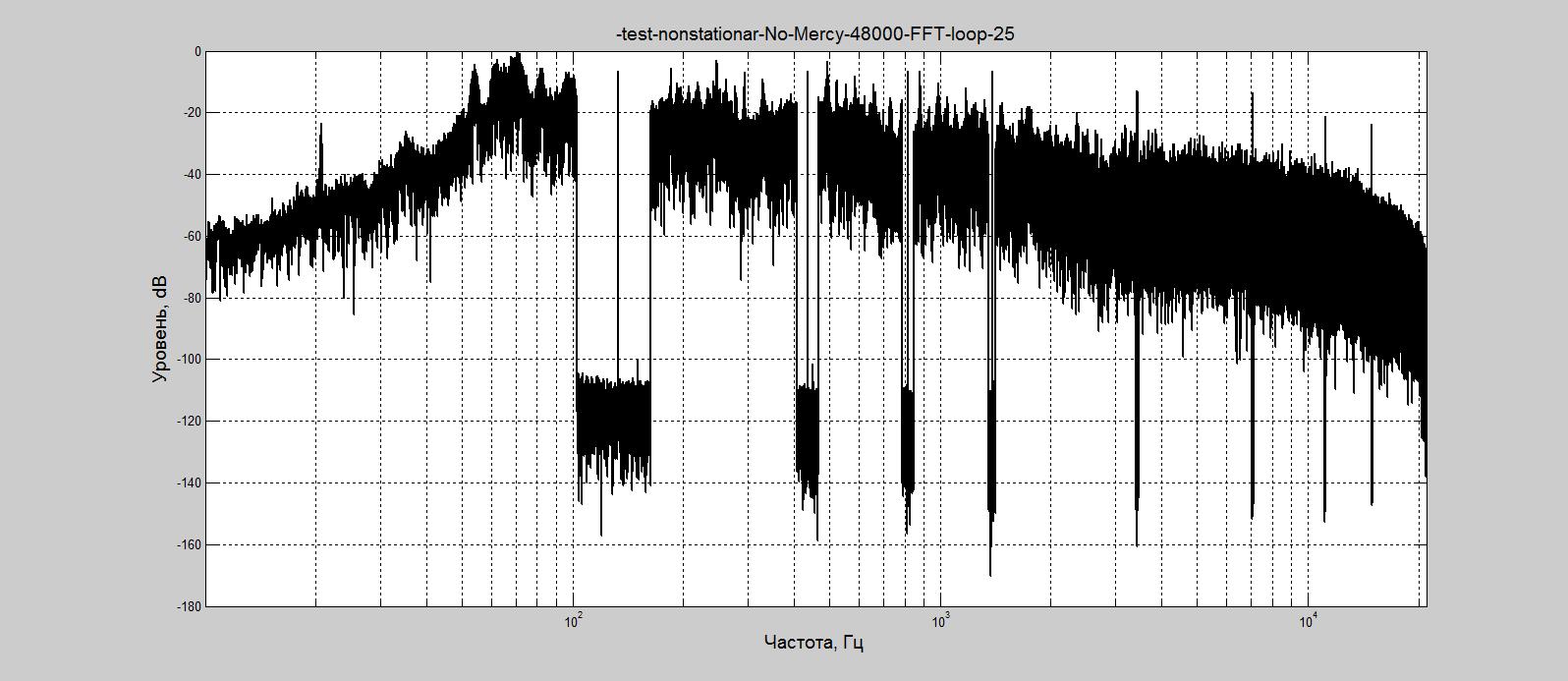

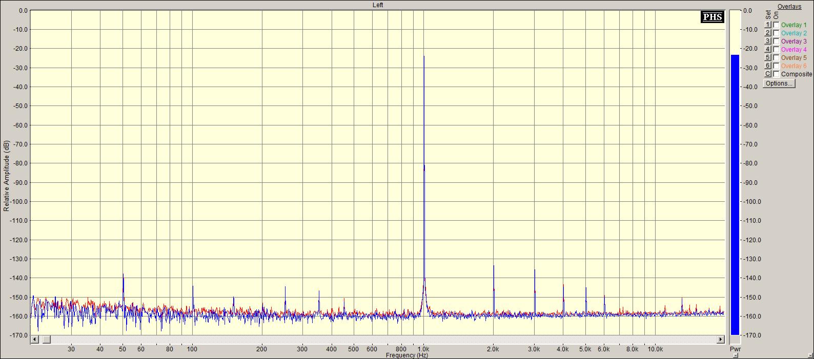

    Сегодня вечером с Андреем все таки провели небольшую лабораторную работу. Взяли несколько усилителей, звуковую карту EMU11212, самодельный АЦП и замерили.
    Каждый усилитель вначале измерили на частоте 1 кГц, проверили шумовую полку (она определяется АЦП) и провели записи. Усилители все работали на резистивную нагрузку 4 Ом, мощность на тестовом сигнале 1 кГц достигала 12 Вт (7 В среднеквадратическое). Такая небольшая мощность была выбрана потому, что среди испытуемых усилителей были маломощные, а мы не хотели изменять напряжение на входе АЦП, чтобы все аппараты сравнить в равных условиях.
    Вначале проверили работу ЦАП на АЦП (искажения завышены, т.к. входное сопротивление АЦП было 300 Ом, это единственное отступление от схемы измерения).
ID:	311708 Нажмите на изображение для увеличения.
ID:	311709 Нажмите на изображение для увеличения.
ID:	311711 Нажмите на изображение для увеличения.
ID:	311710 Нажмите на изображение для увеличения.
ID:	311712 Нажмите на изображение для увеличения.
ID:	311713 Нажмите на изображение для увеличения.
    Для удобства сделал автоматизацию обработки файла.

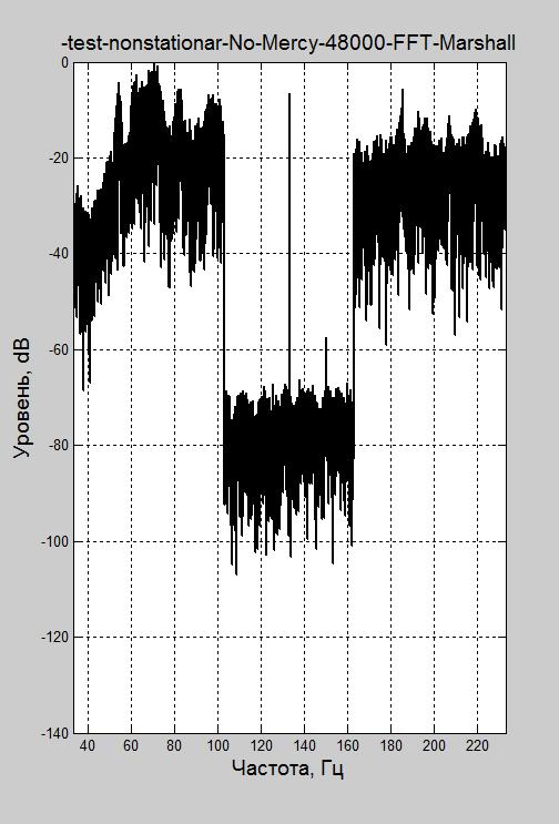

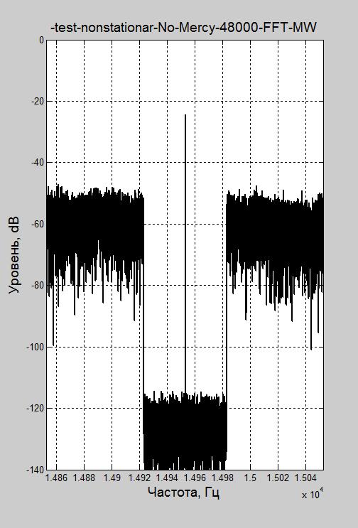

    Если обратить внимание на уровень шума в "окнах", то он практически мало зависит от частоты, и составляет среднюю величину порядка -120 дБ на частоте 133 Гц, и -125 дБ на частоте 15 КГц.

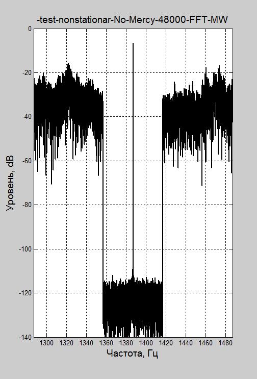

    Потом мы взяли мой усилитель, и проверили его (полный канал с регулятором громкости и буфером).
ID:	311715 Нажмите на изображение для увеличения.
ID:	311716 Нажмите на изображение для увеличения.
ID:	311717 Нажмите на изображение для увеличения.
ID:	311718 Нажмите на изображение для увеличения.
ID:	311719 Нажмите на изображение для увеличения.
    Картинки и уровень шума - как в предыдущем случае.

    Потом взяли усилитель на микросхеме sta540, и увидели вот что:
ID:	311724 Нажмите на изображение для увеличения.
ID:	311725 Нажмите на изображение для увеличения.
ID:	311726 Нажмите на изображение для увеличения.
ID:	311727 Нажмите на изображение для увеличения.
ID:	311728 Нажмите на изображение для увеличения.
    Шумовая полка на 133 Гц поднялась аж на 35 дБ, а на 15 КГц - на 15 дБ.

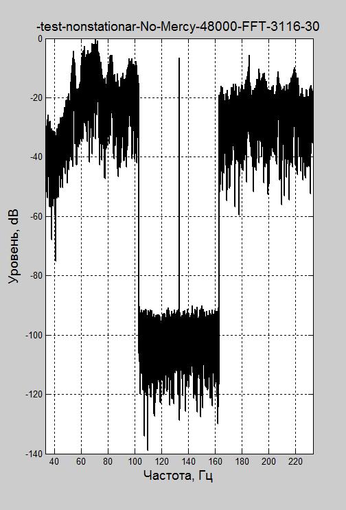

    После него был усилитель класса D на TPA3116:
ID:	311730 Нажмите на изображение для увеличения.
ID:	311731 Нажмите на изображение для увеличения.
ID:	311732 Нажмите на изображение для увеличения.
ID:	311733 Нажмите на изображение для увеличения.
ID:	311734 Нажмите на изображение для увеличения.
    У этого аппарата на 133 Гц подъем шума составил ~15 дБ, а на 15 КГц ~10 дБ.

    Ну, и, наконец, TDA1521:

    Теперь сидим и голову ломаем над осознанием результатов.
    Действительно. Если посмотреть на спектры, то на НЧ некоторые аппараты уменьшают динамический диапазон на частотном участке вблизи "поднесущих" со 100 до 70 дБ на 133 Гц, а на 15 КГц - с 65 до 45 дБ.
    И если исходные 100 дБ разницы мы скорее всего не услышим, то 45 дБ - скорее наоборот.

    Меня сейчас больше не "юбки" беспокоят, а причина настолько сильного подъема шумовых полок. Либо мы в спешке накосячили, либо... Пока мало измерений. А в тех, что сделаны нами, с когерентностью должно быть все в порядке.
    Так причина на поверхности: если бы на картинках со спектрами усилителей (на 1 кГц) были бы результаты вычисления Кг, то нетрудно заметить, что шумовая полка поднимается до уровня Кг (она же интермодуляция).
    В сложном широкополосном сигнале все интермодулирует со всем и имеет широкую полосу. Подъем полки в полосах поднесущих это как раз ИМД широкополосного сигнала.
    Причина - нелинейность усилителя. Там, где она лучше исходного ДД в полосе поднесущих - ничего не поднимается.
    Это бесспорно, интермодуляция есть значительная.
    Меня просто смущает некоторое несоответствие измерениям на 1 кГц и результатами в полосах. Например, для полосы 133 Гц:
    Усилитель на TPA3116 имеет относительный уровень второй гармоники -95 дБ, третьей -65 дБ, поднимает полку на 15 дБ.
    Усилитель на STA540: вторая -75 дБ, третья -75дБ, четвертая -75 дБ, полка - +35 дБ.
    Усилитель на TDA1521: вторая -55дБ, третья -45 дБ, полка тоже +35 дБ,
    Усилитель ламповый: вторая -50дБ, третья -120 дБ, полка с какого-то перепугу +45 дБ.
    Конечно, в зависимости от конкретного звукового файла и полосы так уж распределяется энергия нелинейных искажений, сосчитать это практически невозможно.
    Поэтому от результатов классического измерения Кr и остается неудовлетворенность.
    Мне интересны пороги чувствительности слуха к такой интермодуляции. Ведь по сути, "дырка" - просто встроенный в файл зонд, датчик искажений.
    Если бы этой "дырки" не было, то интермодуляция бы с примерно таким же уровнем присутствовала на фоне полезного сигнала.
    Сколько дБ нам нужно, чтобы ее услышать?
    Традиционно, мы рассуждаем о Kr меньше -110 дБ относительно одиночного/двойного тона высокого уровня. Но при воспроизведении файла, уровень компонентов интермодуляции выше, или нет?
    Вот наглядный пример для усилителя "Marshall". Многочастотный тест и результат проигрывания файла:
ID:	311805 Нажмите на изображение для увеличения.
    В одном случае относительный уровень интермодов не превышает -70 дБн, а во втором случае ~-50 дБ. Откуда лишние 20 дБ взялись? Все списать на усреднение?
    Вот это и приводит меня в состояние когнитивного диссонанса
