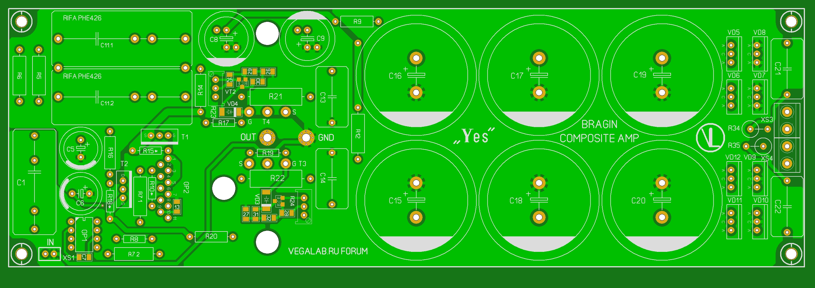

  2. #421
    20.02.2007
    г.Рязань
    4,497
    По умолчанию Re: Усилитель YES
    Думаю над тем, как лучше сделать. Пока делить землю питания на мощную и маломощную не получается. Режется силовой полигон. На участке полигона, общем для ИП ОУ и ВК, нет векторов зарядно-разрядного тока питания ВК. И это радует.
  3. #422
    Завсегдатай Аватар для Gofrey
    05.05.2009
    4,332
    а все эти земли на единую железку заземляться разве не будут?

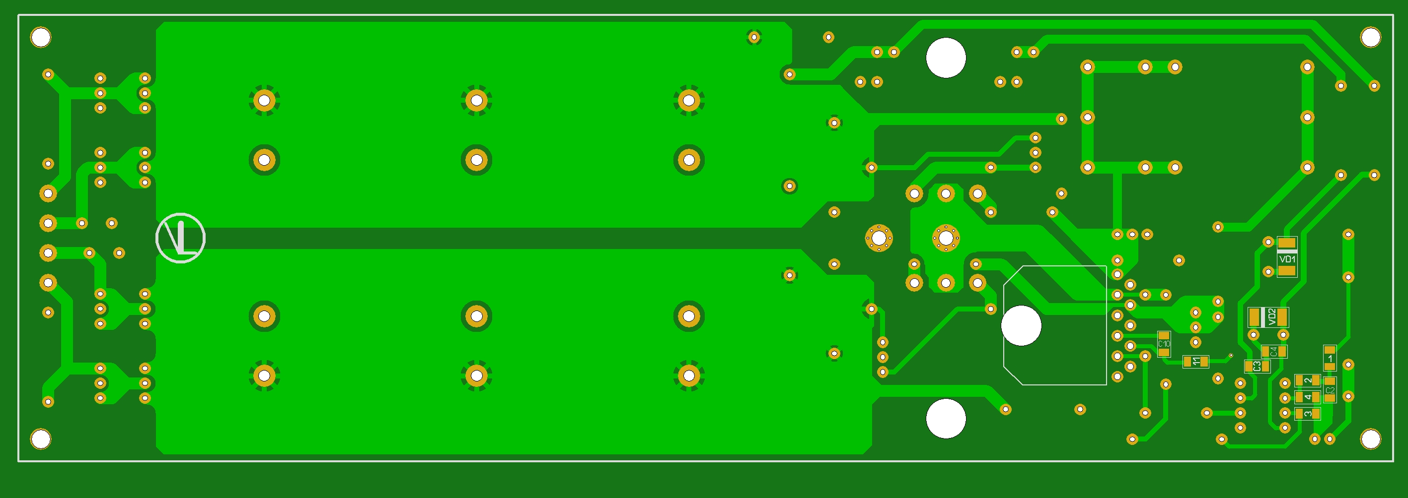

  4. #423
    20.02.2007
    г.Рязань
    4,497
    На корпус? Будут. Поблизости от входного разъема.
  5. #424
    20.02.2007
    г.Рязань
    4,497
    Проверил, земли поделил, отдал заказчику. Остальное зависит не от меня.
ID:	212097   Нажмите на изображение для увеличения.
  6. #425
    18.05.2006
    1,843
    До конца недели отдам в производство, ожидаемая стоимость комплекта из двух плат 1200-1300 руб. Первый экземпляр уйдет автору - безвозмездно, для остальных открыта предварительная запись, пишите в ЛС. Толщина плат - 2 мм, толщина фольги - 105 мкм, маска и шелкография с обеих сторон.
  7. #426
    02.03.2013
    115
    Владимир,ну тогда выкладывайте сразу и чертеж сверловки радиатора.
