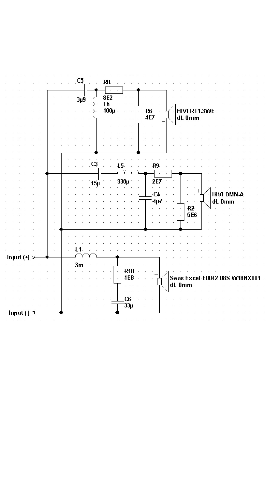

    Всем здравствуйте. Буду тоже этот проект повторять, СЧ и ВЧ заказал уже. Кит кросса http://www.audiohobby.eu/ru/kits-diy...t-mundorf.html не имеет конденсатора С4 4.7uf, который есть на схеме Нажмите на изображение для увеличения.
Название:	Illuminati SeHi Cross Final 3.jpg
    я как понял вместо него 5,6uf идет в комплекте. Какой номинал лучше? 5.6 у меня есть в наличии суприм.

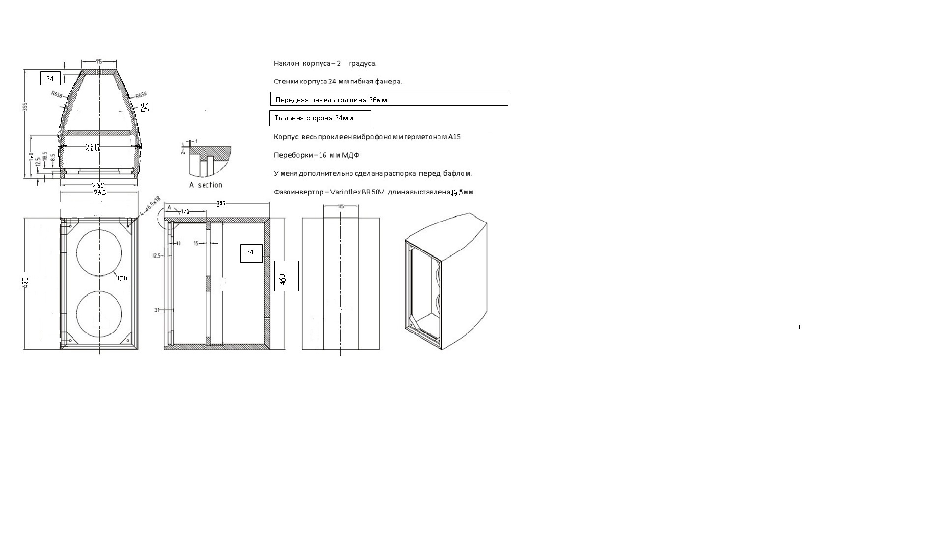

    Корпус имеет покатый верх, но на чертеже этого нет Нажмите на изображение для увеличения.
Название:	чертеж корпуса.jpg
ID:	208466 Скос надстраивается сверху на ровную крышку?

    Здравствуйте!
    КИТ был сделан по первой версии фильтра, но в принципе - это не принципиально, гораздо важнее, на сч поставить резистор на 2,7 а не на 2,2. я уже писал продавцам КИТа, чтобы они поменяли комплектующие - но они медленно реагируют
    Вместо конденсатора 4,7 мкф по схеме - ставьте 5,6. Суприм - отличный конденсатор.
    На чертеже видно, что задняя стенка выше на 4 см чем передняя. это и дает скос. Наклон корпуса 2-2,5 градуса - не забудьте.
    Зачем был уменьшен конденсатор?
    Наклон верхней части корпуса 2-2,5 градуса?
    Передняя часть на схеме 235, но как я понял лучше 210 сделать?

    Конденсатор был уменьшен вследствие практических опытов. Так чуть лучше. Наклон передней части корпуса 2-2,5 градуса. то есть, басовик чуть впереди, СЧ и ВЧ чуть дальше, для выравнивания точек излучения динамиков. Передняя часть не критично от 235 до 210-215.

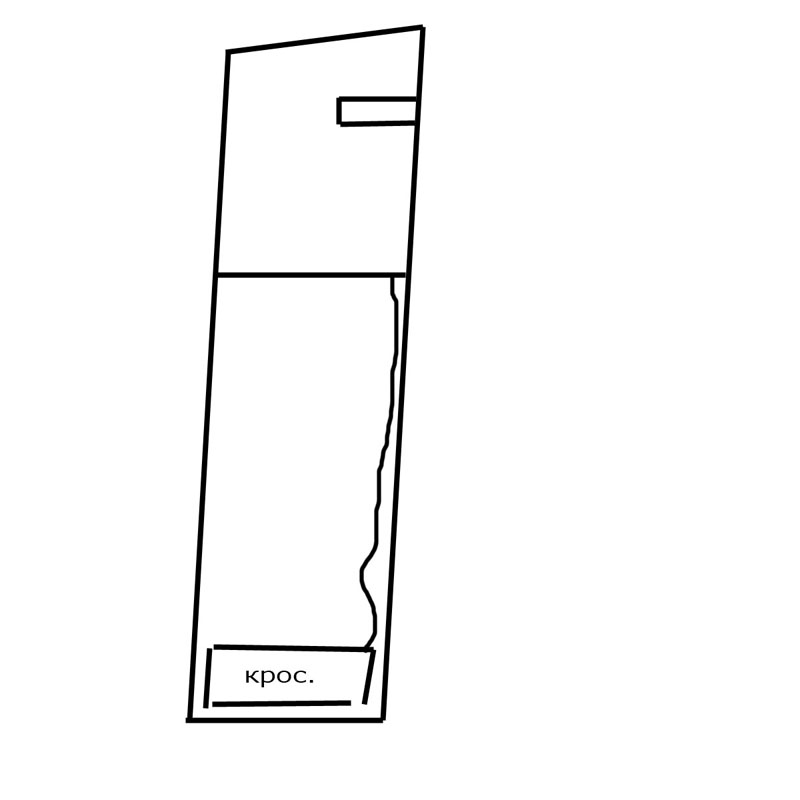

    Вячеслав, как правильно установить фазоинвертор. Параллельно низу, верху или перпендикулярно задней стенке (90 градусов)? Нажмите на изображение для увеличения.
    Есть мысль делать псевдонапольные корпуса.
    Отсюда 2 вопроса:
    1) Высота передней панели больше, это уже плохо? (активный корпус как у полочника)
    2) Чистый объем 18 литров, но это вместе с кроссоверами, а если я уберу кроссовер в нишу снизу, то чистый объем получится больше. Критично ли это? Или лучше кроссы оставить в активной части колонки так как объем нарушать нельзя?
    Отсюда 2 вопроса:
    Фазоинвертор перпендикулярен задней стенке.
    в псевдонапольном корпусе высота передней панели, при соблюдении сверху объема и размеров полочного варианта - все прекрасно.
    можете кроссовер убрать в нижнюю часть, звук подстроите подбором длины фазоинвертора, если он у вас регулируемый.

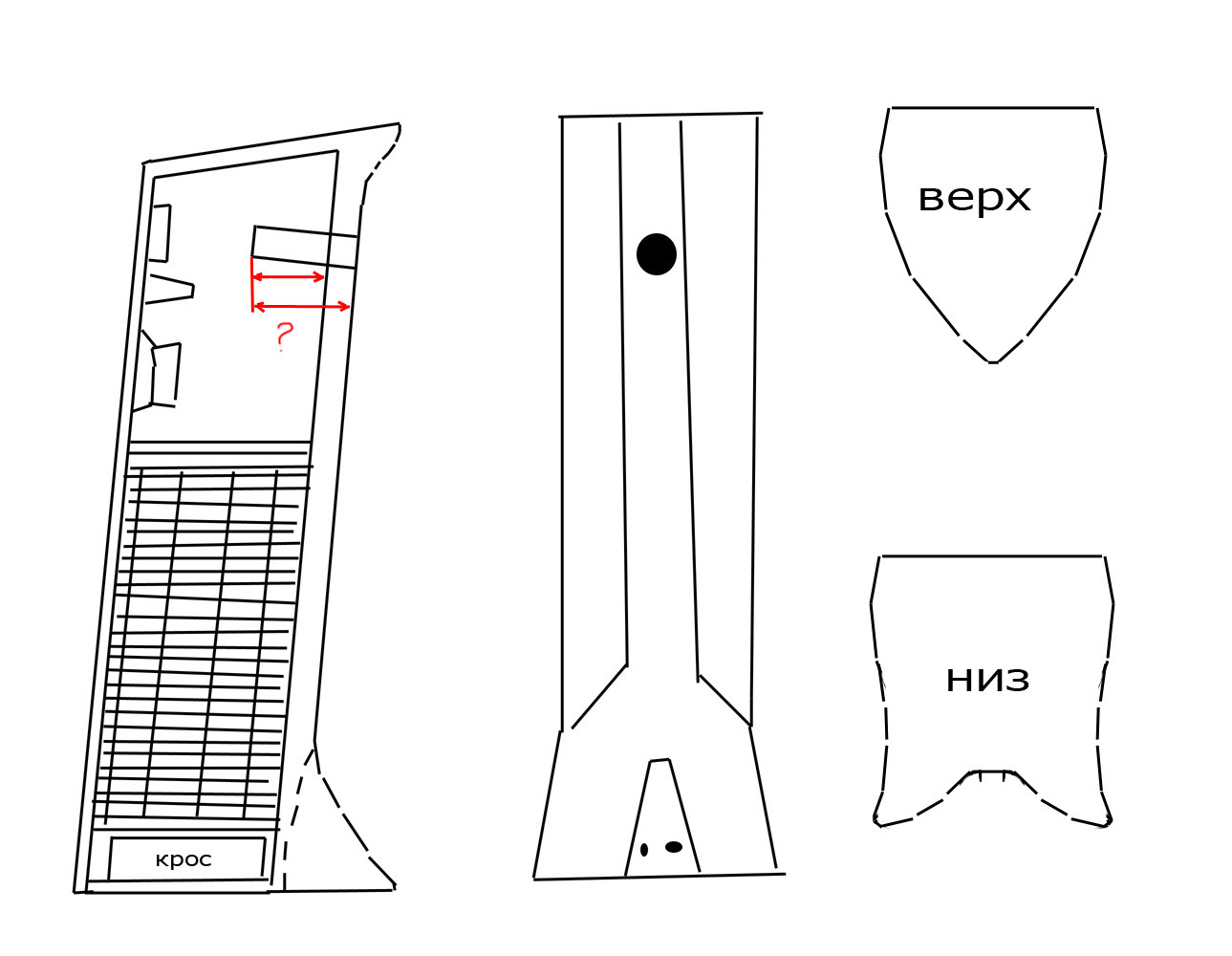

    sid2612,
    Примерно так представляю себе корпус, нарисовал конечно очень примерно. Сеткой заштриховал сплошной МДФ, там только канал для кабеля будет. Длинна фазоинвертора замеряется общая или от внутренней стенки? Делать буду сендвичем.

    Длина физика определяется общая.
