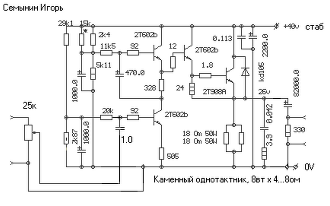

    Спасибо всем большое за ответы.
    @IDDQD, спасибо, так и сделаю.
    Если не сложно, ответьте пожалуйста почему, чтобы я более-менее разбирался.
    Вроде смещение резисторным делителем было неплохо и делило одинаково, вне зависимости от напряжения.
    Постараюсь сделать как можно лучше конструкцию, буду выкладывать сюда фото на критику, однако, боюсь,
    такого идеального у меня не выйдет, как по этой ссылке.
    @hippo64, спасибо за совет, однако я думаю, что мне смысла двухтакт делать нету. 10 ватт мне за глаза хватит (слушал и без первого каскада - громкости аж много), еще желательно преобладание второй гармоники в гармонических искажениях. Радиаторы у меня достаточно большие.
    Я думаю, не стоит делать именно двухтакт для моих целей. Однотакт отлично подойдет.
    @Semigor, благодарю за подсказку. В таком случае я лучше прикреплю колонки как обычно. Ибо кт602 мне нравится (в сравнении с bd139, bsp129; по графику гармоник с этого форума; по отзывам с этого форума), а pnp я не пробовал.
    Еще хотел уточнить насчет резисторов.
    Не все указанные на схеме номиналы есть в продаже, но есть близкие к ним.
    - Правильно я понял, что резисторы со схемы можно безболезненно заменить на близкие по значению из списка магазина ?

    - И еще, в схеме Семынина между каскадами резистор на 12 Ом, а в моей схеме - на 300 Ом, какой выбрать ?
    П.с. уже не нужно. Уже нашел ответ (раньше в этой теме ответили), лучше всего для биполярных - 20 - 40 Ом, для полевых - 200 - 300 Ом.

    Правильно ли я понял, что резисторы с черточкой (не важно, вертикальной или горизонтальной),
    должны выдерживать мощность 1 Вт ?
    1 черта вдоль = 0.5Вт
    1 черта поперёк =1Вт
    2 черты поперёк = 2Вт
    1 черта по диагонали = 0.25Вт
    2 черты по диагонали = 0.125Вт

    - И еще, у Семынина в схеме, разве, параллельно резисторы включены (или я что-то не понял) ?
    Схема:
Название:	Каменный однот&#10.png
    - Т.е. я могу их поменять на один резистор высчитанного мною номинала ?
    Там звёздочка нарисована, следовательно это для точного подбора. Поменять можно но "попасть" сразу думаю будет сложно.

    @Dielx, спасибо. А как узнать, что уже подобрал ?)
    ---------- Сообщение добавлено 20:50 ---------- Предыдущее сообщение было 20:49 ----------
    Текущая схема с учетом всех ваших замечаний (первый каскад - с каменного усилителя Семынина):
Название:	Screenshot from 2017-07-05 20-40-35.png

    Соберите тогда уж лучше это:
    http://semigor-pro.ru/uploads/media/...3b8dbf229.jpeg
  8. #427
    28.01.2015
    Украина, Днепр
    95
    По умолчанию Re: Гибридный однотактный УМЗЧ без ООС класса А
    @Semigor, спасибо, но это та схема, из-за которой я изначально не захотел собирать ваш усилитель =) (тогда еще не знал о существовании схемы с названием "каменный однотактник")
    Читал в какой-то ветке про нее, что, мол, она "убивает" четные гармоники, чего я и опасаюсь.
    А почему вы предложили эту конкретную схему, ту, что я свел из двух, выходит не сильно совместимой \ работоспособной ?
    Ну если она не работоспособна, в самом крайнем случае, я могу собрать по чистой этой схеме усилитель:
    Не убивает.
    я свел из двух,
    Криво свели - например, в таких схемах нагрузку нужно подключать параллельно выходному сигнальному транзистору а не источнику тока (чтобы схема потребляла от БП постоянный ток).
    Она играет лучше, чем с простым ГСТ, как у вас.
    https://forum.vegalab.ru/attachment.p...8&d=1497641225
    Это лучший по звуку вариант на мой вслух, но худший по КПД.
