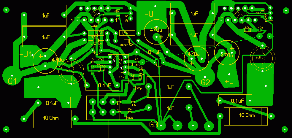

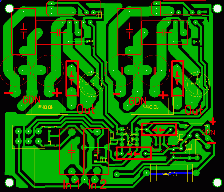

    С участием Ловкий, нарисовал двухканальный вариант LM3886 с буфером на спаренном ОУ в DIP. Схема взята с сайта Lynx. На плате: регулятор громкости, входной фильтр II порядка, выходной L-RC фильтр; питание ОУ со стабилитронами. Интегратора нет. Большинство резисторов - SMD (кроме двух 0,5 Вт и двух 2 Вт). Конденсаторы пленочные, электролиты и SMD во входном фильтре.
    Прошу высказываться!
    [ADDED=Ale]1119448878[/ADDED]
    А вот variant Ловкого.

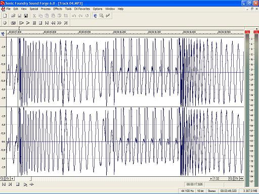

    представим что мы будем слушать колбасу на всю катушку, а выглядит она так (см. атачмент) , видим, вернее не видим пиков , это один большой и длинный пик , тогда стоит предположить что кондёры какие не ставь - они не успеют заражаться и отдавать там что то, надо транс как по даташиту - 125вт на одну микруху, единственное что для дом кина можно наверно занизить ввиду не постоянного действия четырёх сурраундов, правильно что ли?
