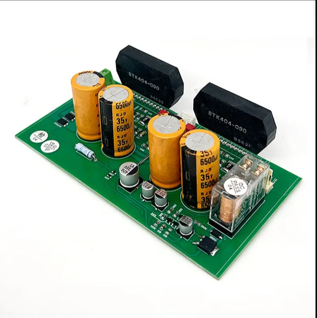

    Уважаемые знатоки. Знаю, что в этой ветке есть люди, которые по фото и по своему опыту могут предсказать , настоящие ли тут сборки или нет:
    https://aliexpress.ru/item/100500499...247.1696884001Нажмите на изображение для увеличения.
    Сборки то настоящие, комплектация так себе, разводку платы не вижу, не смогу сказать, насколько всё печально.
    Но за такие деньги можно взять и уже потом довести до ума.
    Эмиттерных резисторы там не увидел пока.

    Сейчас можно найти оригинал этих STK?

    На авито центр какой нибудь jvc , aiwa , sony и даже самсунг . Далее AV ресиверы . Бывают отдельно платы усилителей от центров продают ( но там проверить сложнее рабочая или нет ).... и посмотрите обязательно - Волшебная таблетка для меломана ))))

    Вот только можно нарваться на новодел китайский, которым заменили сгоревший оригинал или просто пару плат на ТДА.
    Как я и писал ранее - можно. Навалом, если Вы про 404-ххх
    Самих STK404-120 наклепали столько, что они еще много лет будут продаваться везде, причём клонов и подделок под 404-050, 404-070, 404-090, 404-100, 404-120 никому нигде не попадались, сведений о их существовании не нашел. Зато 404-130 и 140 как подделок. так и просто демонтажа с наваренными новыми выводами - навалом.

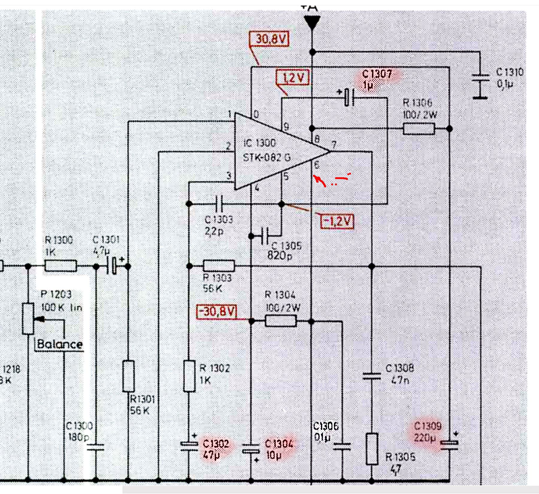

    Приветствую, уважаемые. Кто-то может охарактеризовать звук STK-082G? Хорошо если в сравнении с LM3886. Взял Dual cv 1250 не рабочий, но сборки, похоже целые. Брал чтобы в корпусе собрать на LM3886, но может есть смысл восстановить?

    Таки оживил я Dual. При первом кратком прослушивании показался довольно музыкальным, хотя драйва поменьше чем в моем Гейнклоне, но решил, пусть будет. Неисправность была в пробитом конденсаторе питания, и дай думаю и остальные поменяю, какие смогу. Хотел как лучше, получилось как всегда. Чего-то пошли искажения. Помогите, плз, разобраться с обвязкой, может чего не понимаю.

    Вопросы больше по конденсаторам. Буду использовать нумерацию со схемы усилителя. Как я понимаю С1302 - обратная связь, пропускает весь звуковой диапазон, отсекает постоянку. Нужен с хорошими звуковыми свойствами - поставил Элну Силмик, но правда есть только на 100В. С1309 - фильтр положительного плеча питания для предварительных каскадов. Поставил полимер на 680мкФ. Можно ли тут бОльшую емкость и меньший ESR? С1304 - фильтр отрицательного плеча питания для предварительных каскадов, поставил 22мкФ полимер, тот же вопрос что и по предыдущему, и почему тут меньшая емкость чем в плюсе? Ну и С1307 для меня непонятен. Подскажите его назначение и что туда лучше поставить. Заранее благодарен за помощь.
    Если мне память не изменяет, это кондер между базами предвыходных транзисторов (драйверов).

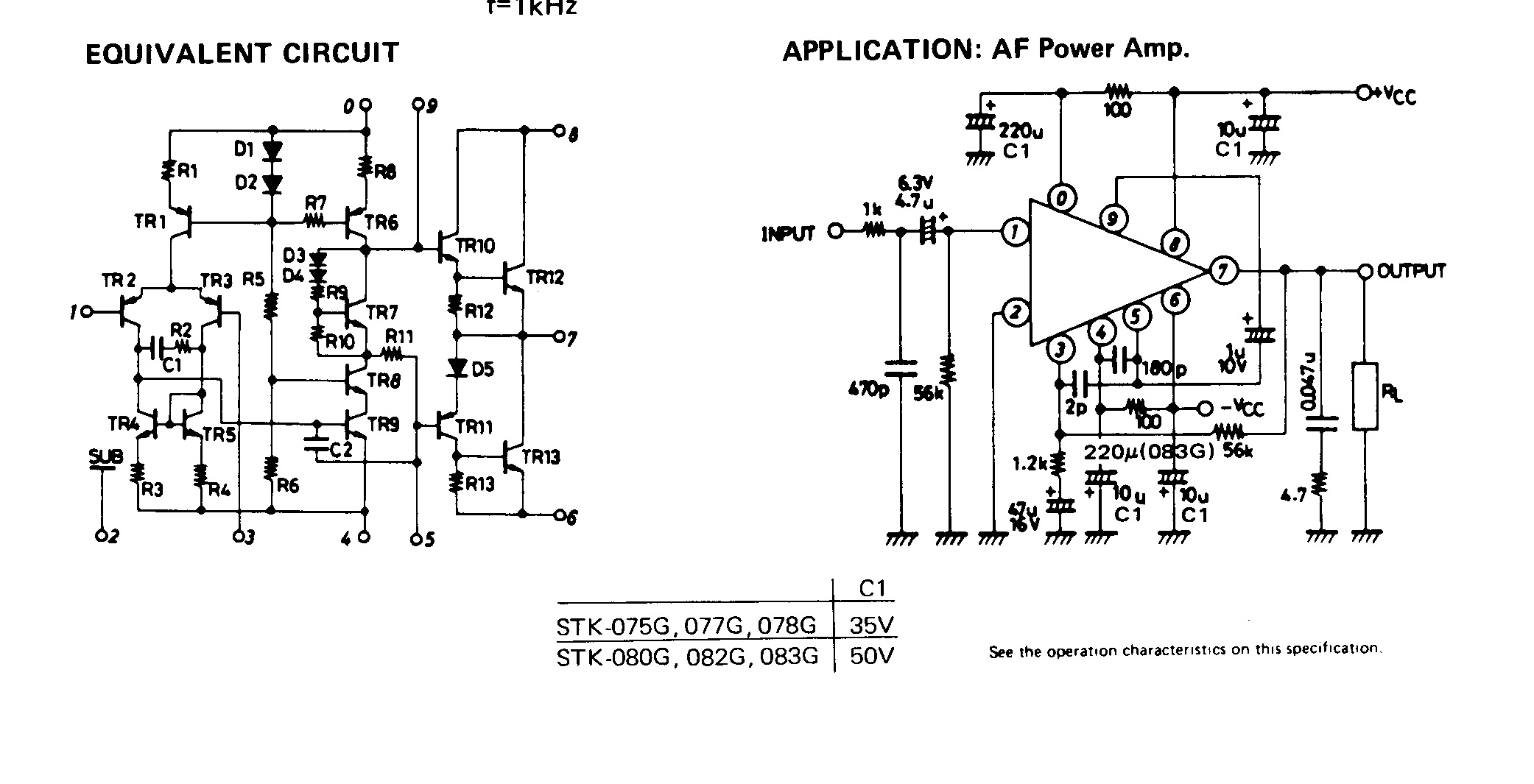

    Да, я ж там привел схему сборки из даташита. Но я не до конца понимаю его роль. Думаю, что он как компенсатор искажений и там довольно высокие требования к его качеству.
    В вашей схеме: С1301 - входной разделительный. Плёночный полипропиленовый тудыть, типа Wima MKP4, MKP10, красный китайский Audiophiler,C1300 - входной фильтр, у меня в такой цепи ставится Wima FKP либо SilverMica,C1302 - конденсатор ООС, увеличьте ёмкость, ставьте 100 мкФ на 16 или выше Вольт неполярный Nichicon MUSE ES либо если завалялся в заначке - Black Gate N(NX),C1303 - керамику, только хорошую, не желтые капли из чипдипа, С1307 - лучше как с С1301, С1305 - я бы поставил Wima FKP или полипропилен, полистирол.С1306,1310,1308 - полипропилен. С1304 и 1309 - стоят по питанию. Вот туда можно спокойно Elna Silmic, Nichicon KZ, Panasonic FC.

    Black_Panther, спасибо. Только я ж не новый делаю, в эту плату пленка просто не влезет. На С1302 полвольта стабильно есть, точно лучше неполярный? И можно ли 1307 увеличить до 2,2мкФ? Нет ничего более подходящего..

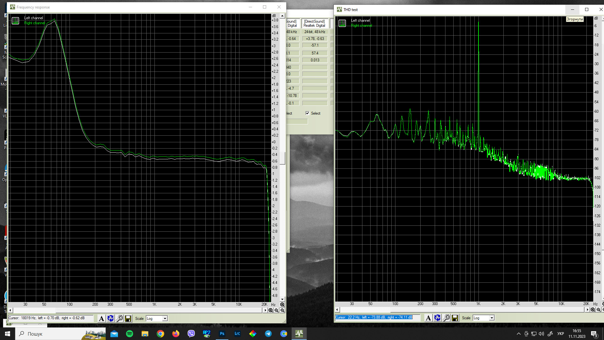

    Погонял усилитель эти дни, но я яркость не уходит. Не подскажете, что-то в обвязке на это может влиять? Раньше у меня так себя вел лавсан в качестве разделительного, но в меньшей степени.. А тут прямо очень привлекает внимание к тарелкам, хету и т.п..
    Можно смело временно отключить всю требуху и подпаяться прямо ко всходам обеих STKшек с внешним регулятором громкости.

    Так я сейчас и подпаян ко входу мощника, т.е. по сути только конденсатор на пути и регулятор громкости. Я ж писал "Отключил пока все, оставил только громкость." А про неотключаемый темброблок я имел ввиду, что кнопки обхода нет.Сборки пожалуй оригинальные, следов пайки не видно, по крайней мере..

    Интересная картина. Решил померять, что может яркость давать.. обычно высокий коэф гармоник или подъем на АЧХ. А тут такое..
    Думал низ у меня просто подгуживает из за слабого транса, но нет, реальный подъем.. Что на это может влиять, не подскажете? Ну и вопрос яркости остается открытым
