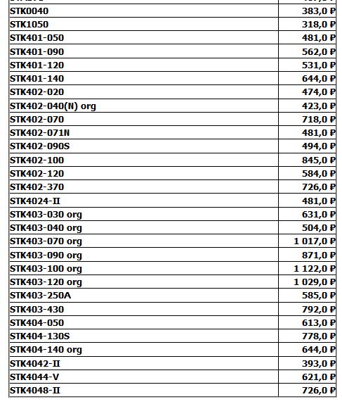

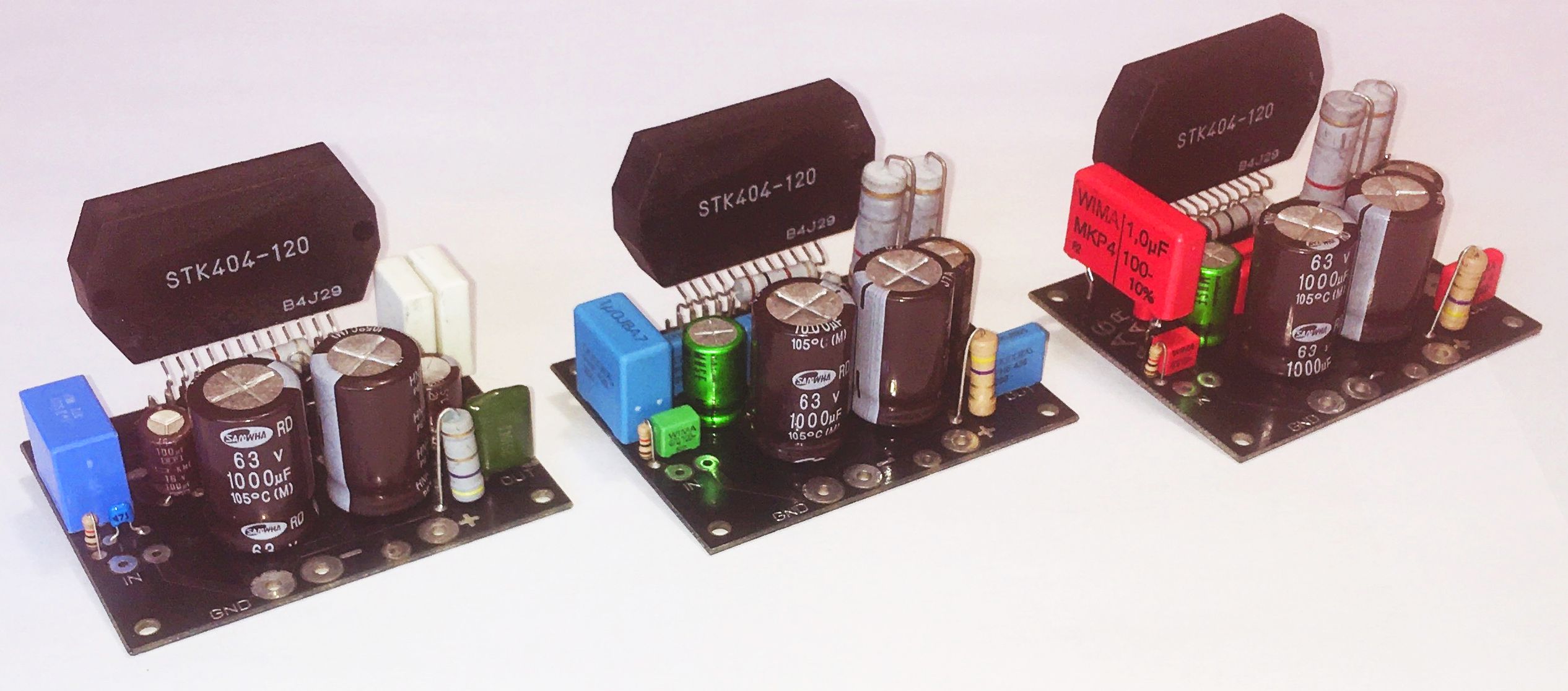

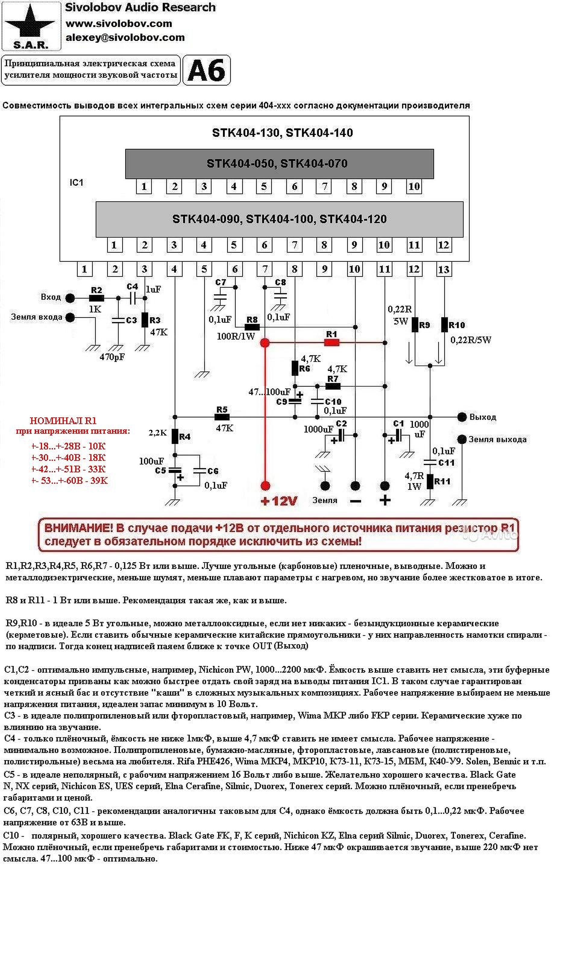

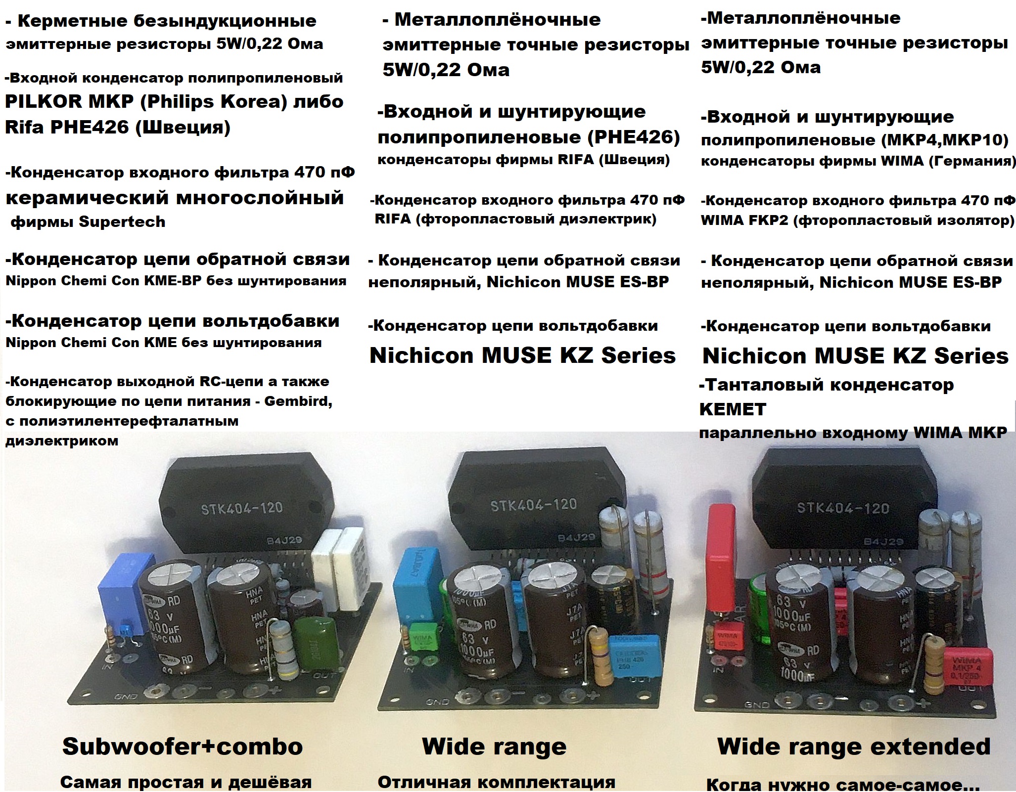

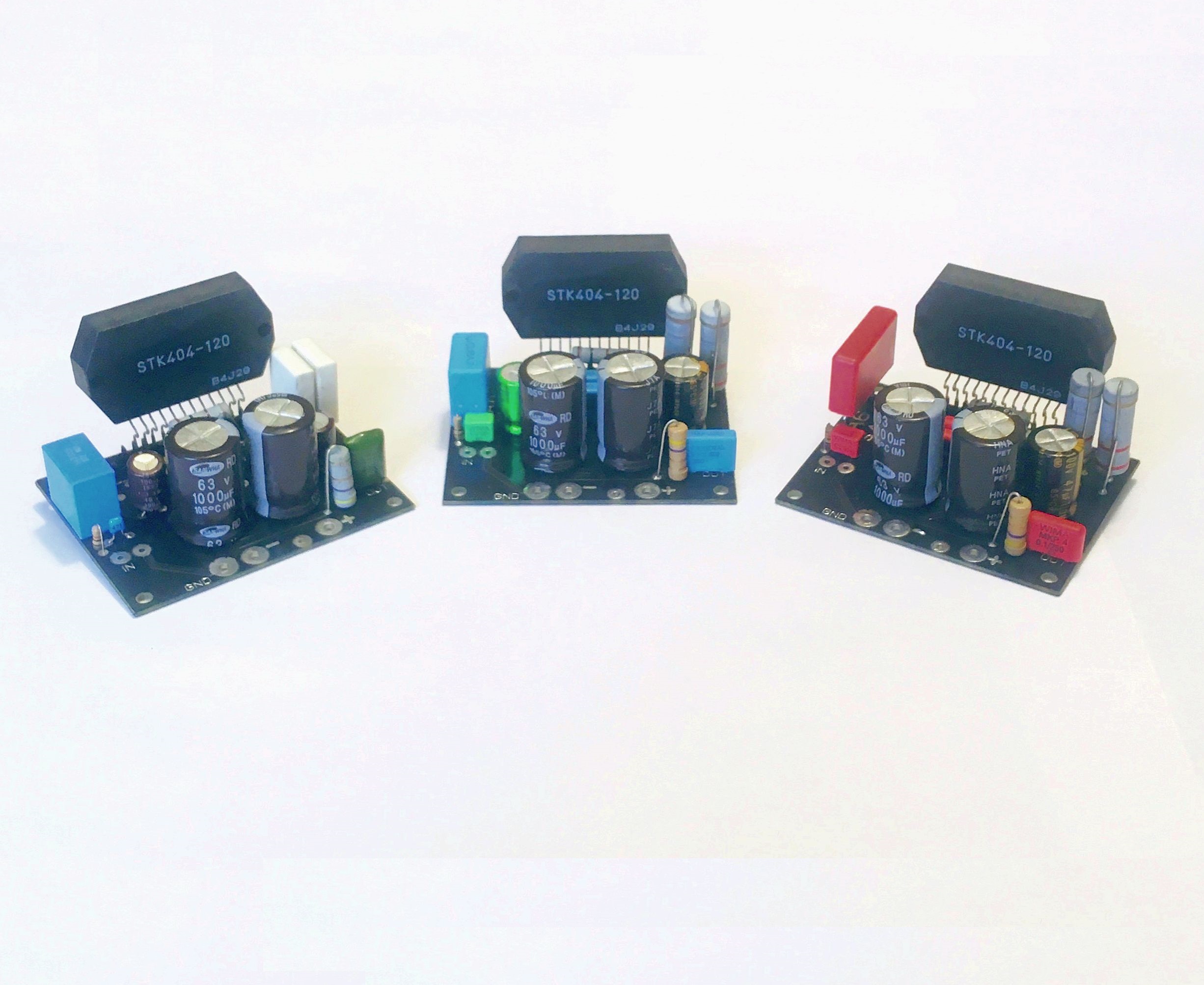

    Разбавлю галерею фотками серийных плат А6 моего производства, так как STK404-130 и STK404-140 сейчас стоят от 2 кысяч, свои я собираю на STK404-120.
    Себе любимому я собираю две платы для встраивания в корпус с родным тором от уся Орбита-УМ002, на STK404-050 с резисторами Allen Bradley, Black Gate N в ООС, Black Gate F в вольтодобавке, Multicap RTX в Цобеле, Mundorf M-Cap на входе и Silver mica в входном фильтре, по питанию буферные прикупил Panasonic FR (Low impedance, long life).Нажмите на изображение для увеличения.

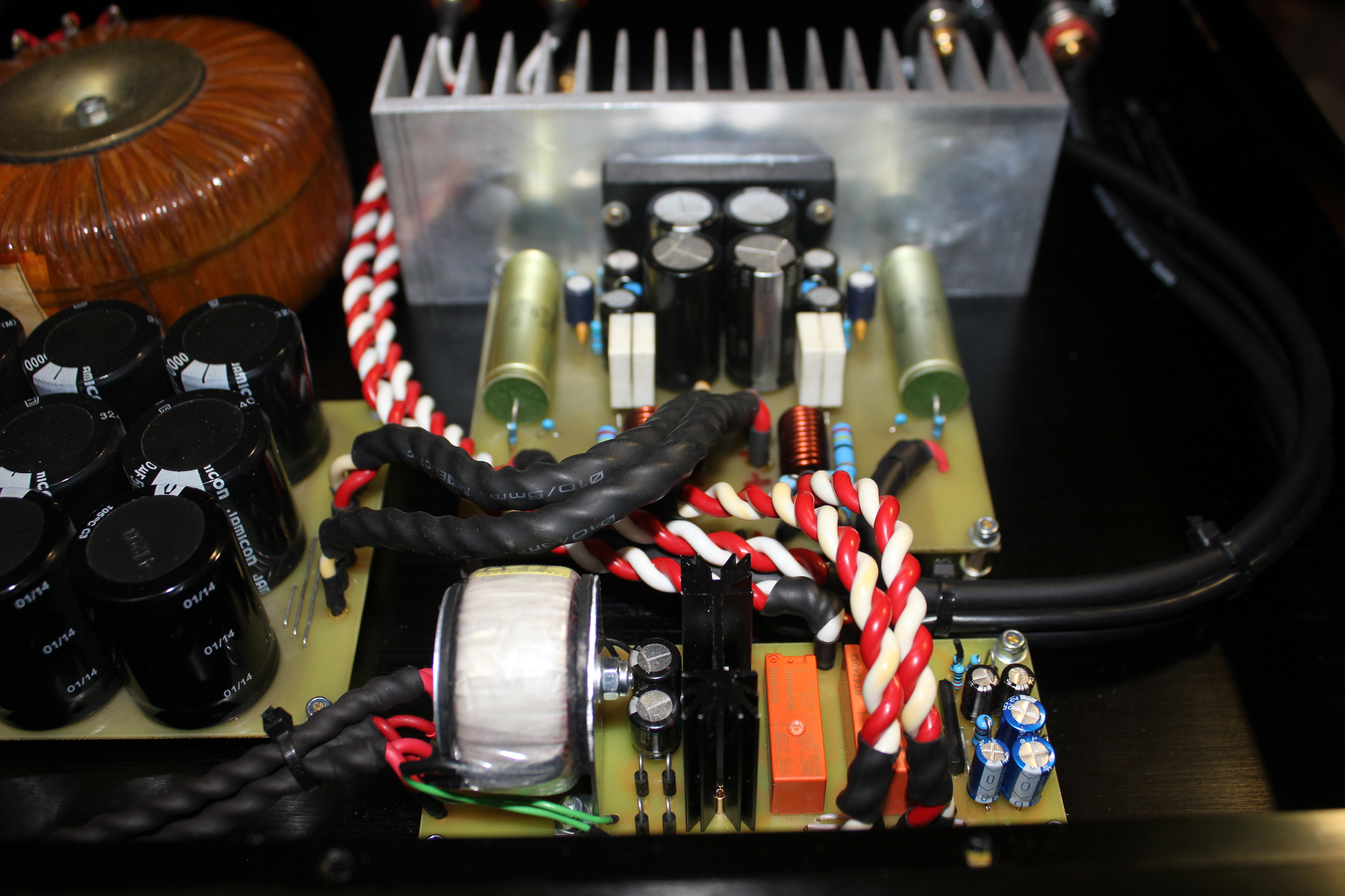

  20. #4339
    Частый гость Аватар для Avenger
    01.10.2005
    Казань
    422
    Освежим темку. Доделал свой долгострой на STK402-100S (и семи лет не прошло). Схема почти не претерпела изменений - УН запитан повышенным напряжением +-48В от отдельной обмотки на трансе, питание выходных каскадов - напряжением +-33В. На плате самого усилителя дополнительные кондёры по питанию (их ёмкость всего 2200мкф, но они прямо около ног STK), в остальном схема идентична даташитовской (Ку по напряжению ~ 32). Выпрямители - на диодах Шоттки. В питании выходного каскада - 40тыс. мкф в плече, в питании УН - 10тыс. мкф. На отдельной плате с мелким тором - защита от постоянки на 1237 микрухе. Сама же защита "видит" постоянку начиная с полутора вольт. Корпус - китайский алюминиевый, под радиатором вырезано прямоугольное отверстие, что вкупе с тем фактом, что шаг рёбер радиатора идентичен шагу прорезей в верхней крышке, обеспечивает идеальную циркуляцию воздуха и нагрев радиатора невелик. Софтстарта по первичке транса нет, да он там особо и не нужен - не та моща. А задержка подключения АС обеспечивается защитой (которая также отключает реле после отключения усилителя кнопкой, не дожидаясь разрядки капов).
    На нагрузке в 8 ом получил мощность порядка 50вт, звук усилителя достаточно порадовал (а для своей цены и подавно, хотя тут корпус обошёлся в три раза дороже начинки). Ещё предметно не обмерял его, только снял АЧХ и измерил мощность. Надо прогнать RMAA для галочки (хотя итак понятно, что звёзд с неба он не возьмёт в плане искажений).

  21. #4340
    https://dzen.ru/sivolobov
    Аватар для Black_Panther
    07.06.2004
    Москва, Бибирево.
    2,397
    Классный монтаж и компоновка.
