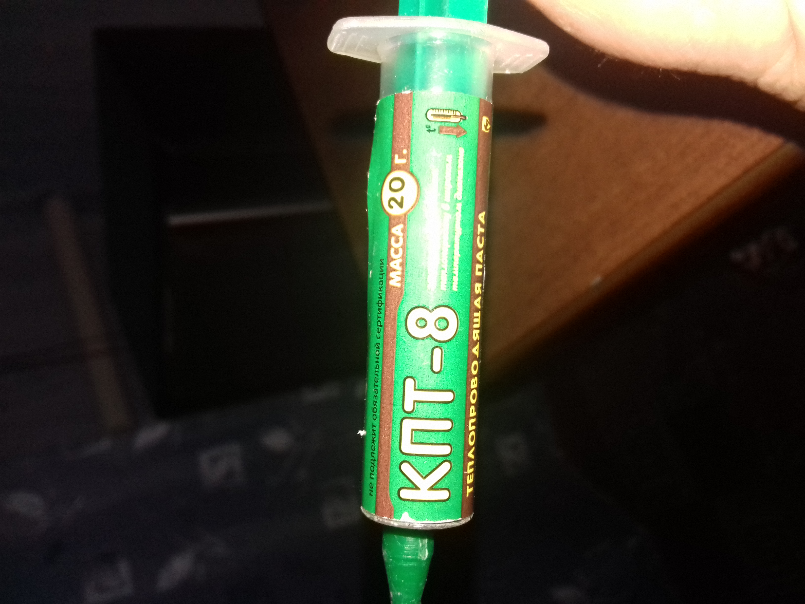

    Конечно смазать будет только лучше ! У нас шприц с КПТ-8 стоит 50 рублей чё там жалеть то на 20 процессоров шприца хватает
    спасибо всем за помощь у на шприц 1 мл стоит 30 гривен это 80 рублей ушел почти весь тюбик на микросхему и транзистор они оба к одному радиатору прикреплены,чуть оставил хочу в компе тоже поменять.. пробовал 30 минут работы усилителя на полную громкость радиатор 60 градусов..думаю это не критично...Нажмите на изображение для увеличения.

  3. #4282
    Завсегдатай Аватар для Audio-Video
    18.03.2013
    1,758
    мазать не умеешь - ТОНКИМ слоем, лезвием канцелярского ножа БЕЗ НОЖА как шпателем проводишь и все ... буквально ОБОЗНАЧИЛ наличиее ее ... вот тогда она РАБОТАЕТ, а так - намазюкал, а толку - ноль.
    не спорю может и много мазнул но радиатор тепло отводит греется же,30 минут на полную громкость так что колонки на полу прыгали))) и 60 градусов радиатор...я не знаю может это и много???

    На будущее мажь ПАЛЬЦЕМ И ТОНКИМ СЛОЕМ ПОТОМ РУКИ ПОМОЕШЬ! А так ничего страшного лишнюю пасту выдавит просто перерасход пасты удали ту пасту что выдавило из под микры и всё! 60 градусов это нормально даже 90 не сгорит!

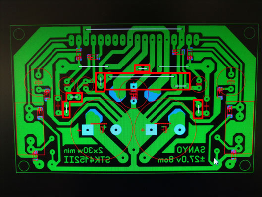

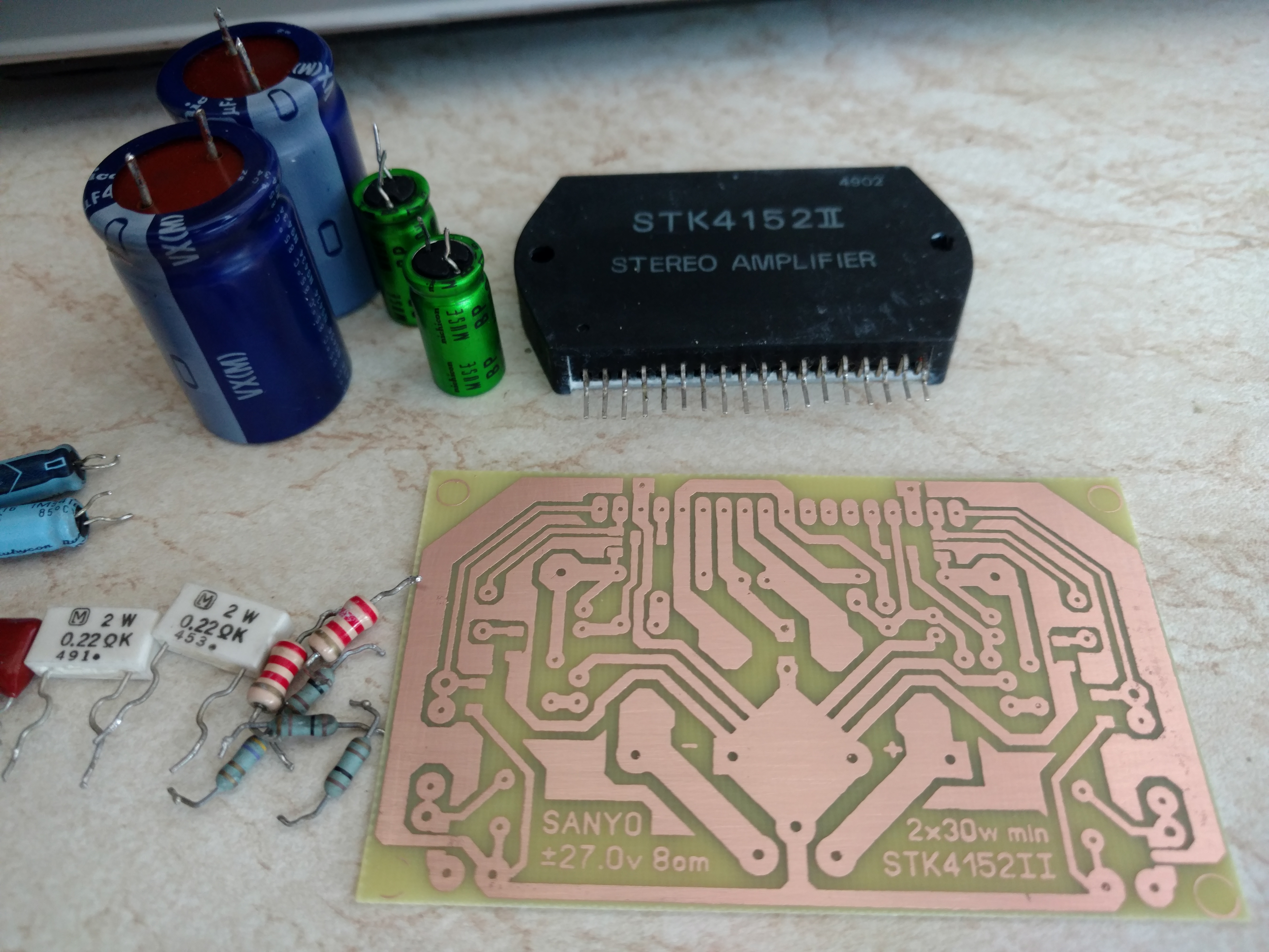

    Немного ИВЛ данной теме)
    Валялась долго 4152, стало жалко.
    Накидал печатку , может кому пригодится.
    По расположению перемычек , резисторов, конд
    думаю понятно.

    Цитата Сообщение от Odesskin Посмотреть сообщение
    По расположению перемычек...думаю понятно.
    Этих?
    У меня есть еще вопросы: зачем фотографировать монитор и почему эта суперважная картинка весит 8 мегабайт?
    ---------- Сообщение добавлено 10:11 ---------- Предыдущее сообщение было 10:00 ----------
    Плата удивительная, конечно. Я всякое видел, но такого - никогда.

    На плате всего две перемычки самые длинные, остальное резисторы(даташ приложил...). Ну если у вас интернет по талонам и 8мг проблема, извиняюсь)) Разводка платы для компактности с короткими земляными и питающими дорожками, еще и работает отменно) не думаю что сделаете что-то еще компактнее и с минимум перемычек на односторонке. Да и не смотрю на другие платы , а делаю свои из опыта чтения литературы, ну и опыта. Всегда все работает отменно без шумов и возбудов. Каждый делает как нравится же)
  13. #4292
    22.10.2006
    229
    Odesskin, топология на вид весьма грамотная. И даже красивая. Поздравляю.

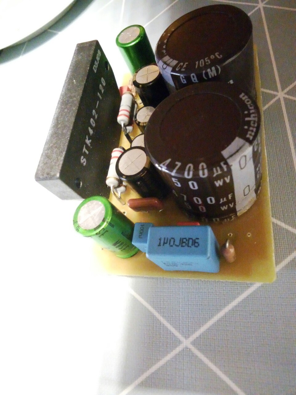

  15. #4294
    Цитата Сообщение от Zerg Посмотреть сообщение
    Приветствую уважаемые форумчани , достался центр у которого stk402-120 используется в мостовом включении на саб , stk мертвая судя по всему , ищу аналог , есть вариант заказа с али такою-же или возможно у этой микросхемы есть современный аналог с похожей схемой включения , возможно кто-то сможет подсказать надежного продавца у которого можно купить качественную копию . Заранее благодарю за ответ
    Врядли найдете. это скорей всего самсунг макс. микра довольно мощная еще и мосту. Я бы советовал купит готовый кит tda8954 у нее как раз хороший разброс оп питанию и простое подключение. есть уже готовые решению в мосту
    Вряд ли найдете оригинал 120. только с донора.
    когда то собирал на 120. очень мощный был звук
    на односторонке
    По сути плата двухсторонней вышла - тогда уж шины питания прямо к ногам микры тянуть, раз уж они есть

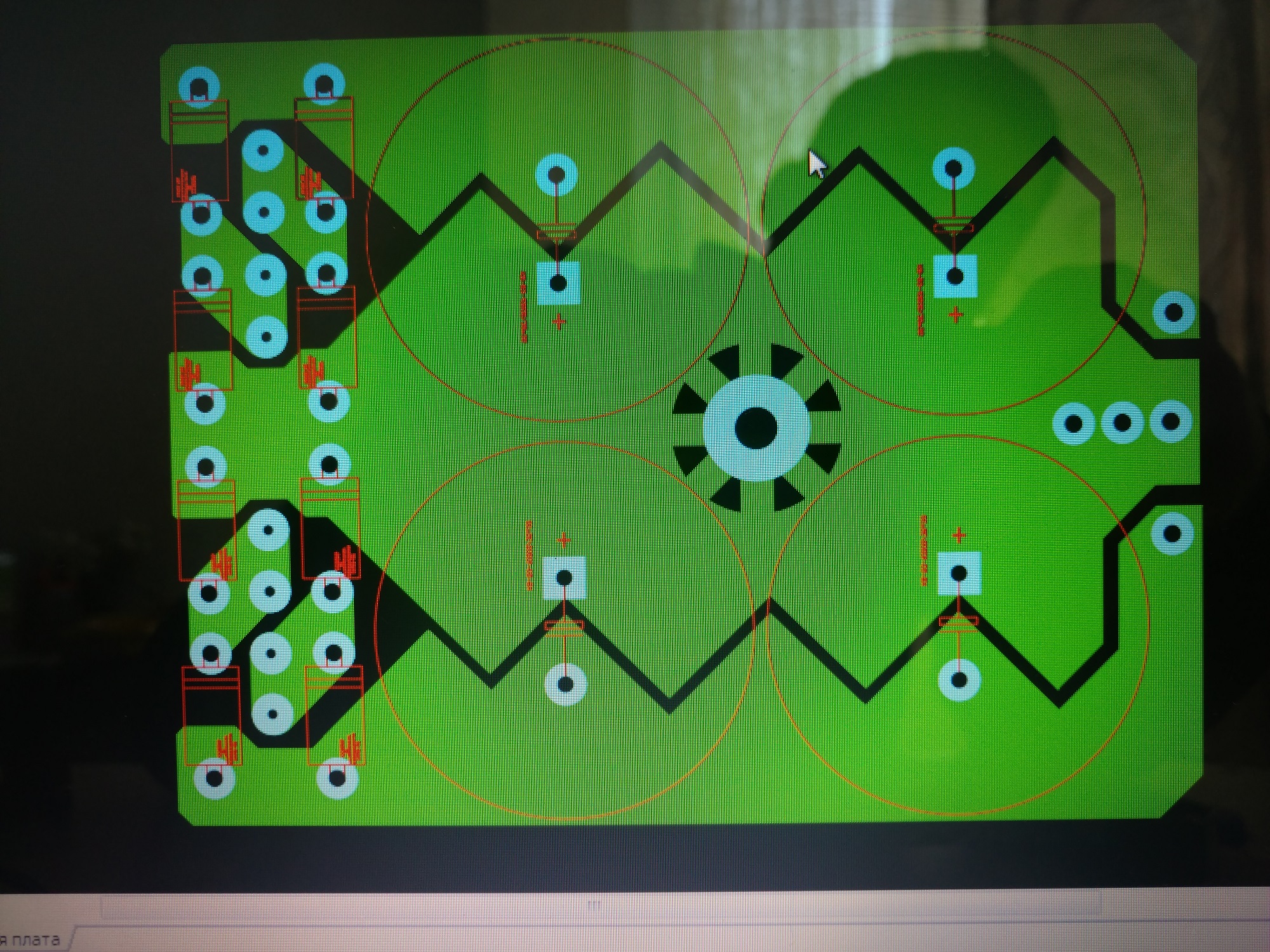

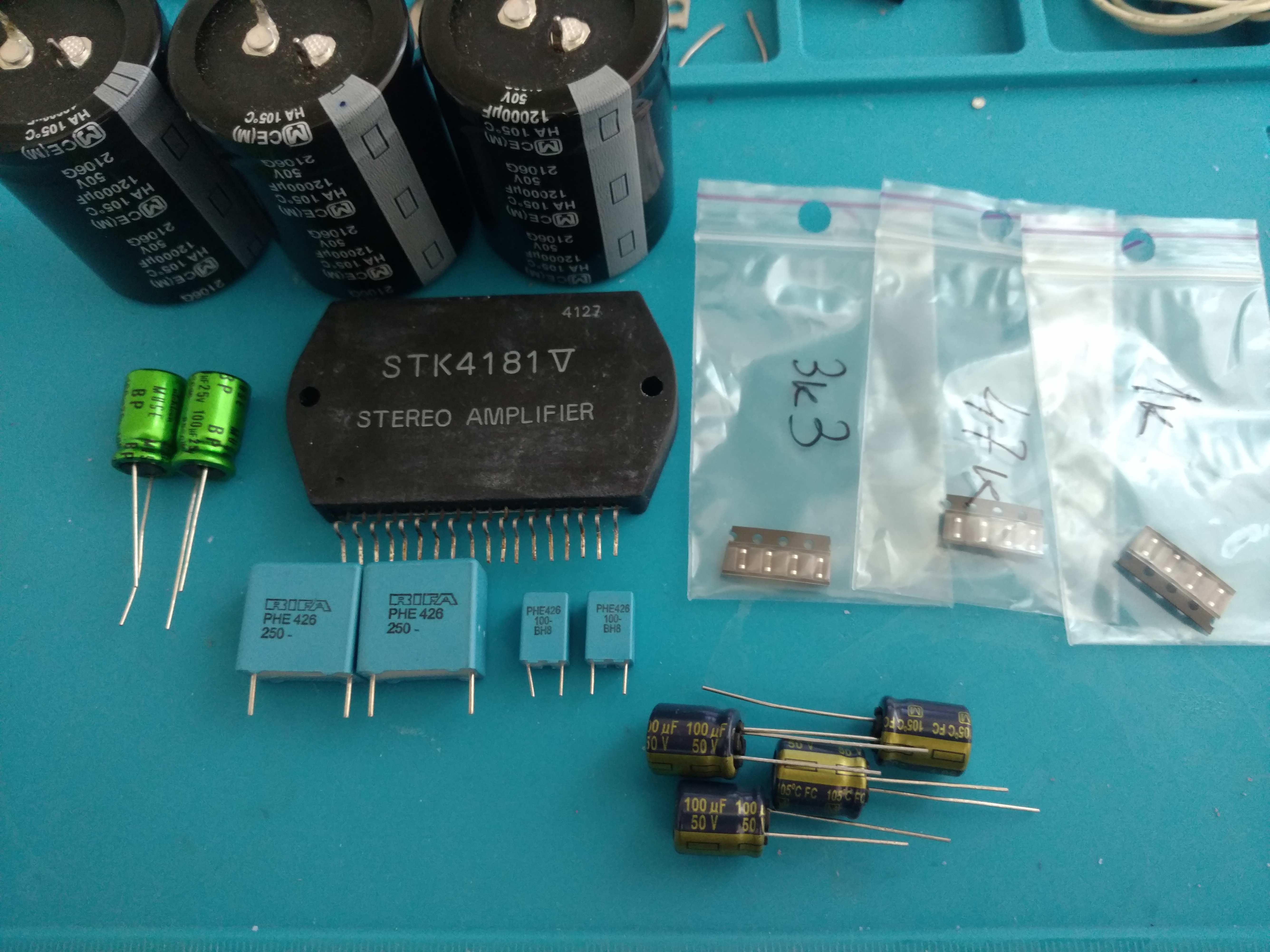

    В теме тишина, но все же)
    Решил для себя собрать усь
    Долго лежала 4181
    Делюсь печаткой на помидоры) на 4152 играет отлично
    Старый усь на 402-120 сгорел в пожаре( Но сдаваться нельзя, надежда еще есть пока живет Stk ))
    stk4181 БП .rar stk4181v.rar STK4181V_SanyoSemiconDevice.pdf

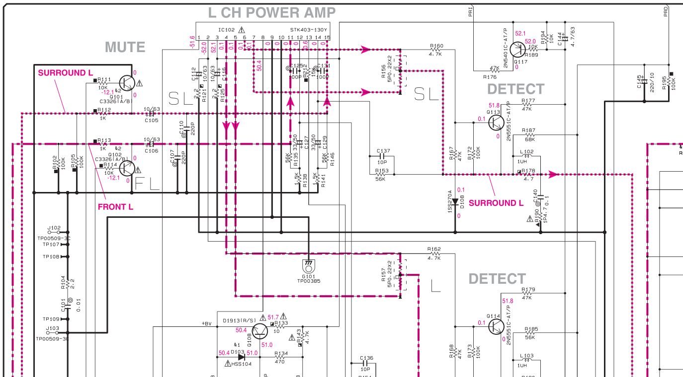

    Добрый день! Помогите пожалуйста советом. У меня в ресивере Ямаха, собранном на STK403-130Y "испортился" левый тыловой канал - в нём шум типа громкого шороха с очень частыми непрерывными и неравномерными всплесками. Громкость всего этого по ощущениям максимальная или близка к ней. Регулятор громкости и режим MUTE никак на это не влияют. Я не специалист и единственное, что попробовал - вход этого канала на землю. Никак не повлияло. Второй канал фронтальный левый в этой же STK работает нормально. Это одному каналу STK конец пришёл или другие причины могут быть? И ещё вопрос на возможное будущее - можно ли вообще отключить неисправный канал STK и как это сделать?

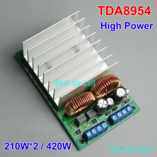

    Если нужна моща... то к примеру tda8954 порвет все что движется в своем классе.
    Avilin,
    Проблема в том что фронт и тыл разделены на отдельные сборки. Тут два пути...или перевести сигнал с левого фронта на сборку с правым фронтом, а тыл правый на рабочий канал левого фронта и подключить последовательно тыл на один рабочий канал что бы хоть в моно , но играло.
    Или снова же перевести весь фронт на одну сборку и на тыл подкинуть кит на стк или что то на тда
    Разделили каналы они для того то бы сборки не сильно грелись я так полагаю.
