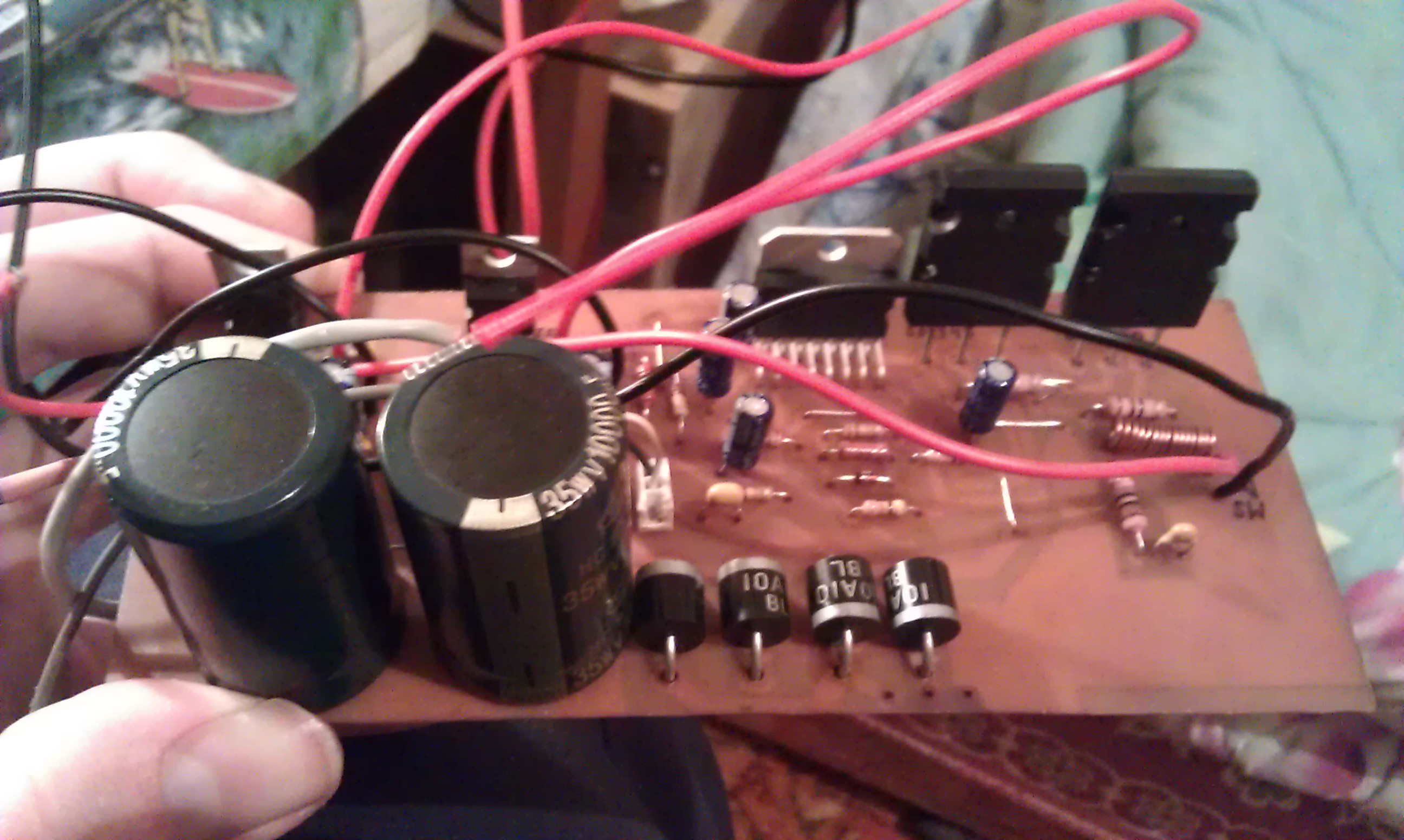

    Вот так выглядит в собранном состоянии, правда греется до 60 градусов на 35Вт

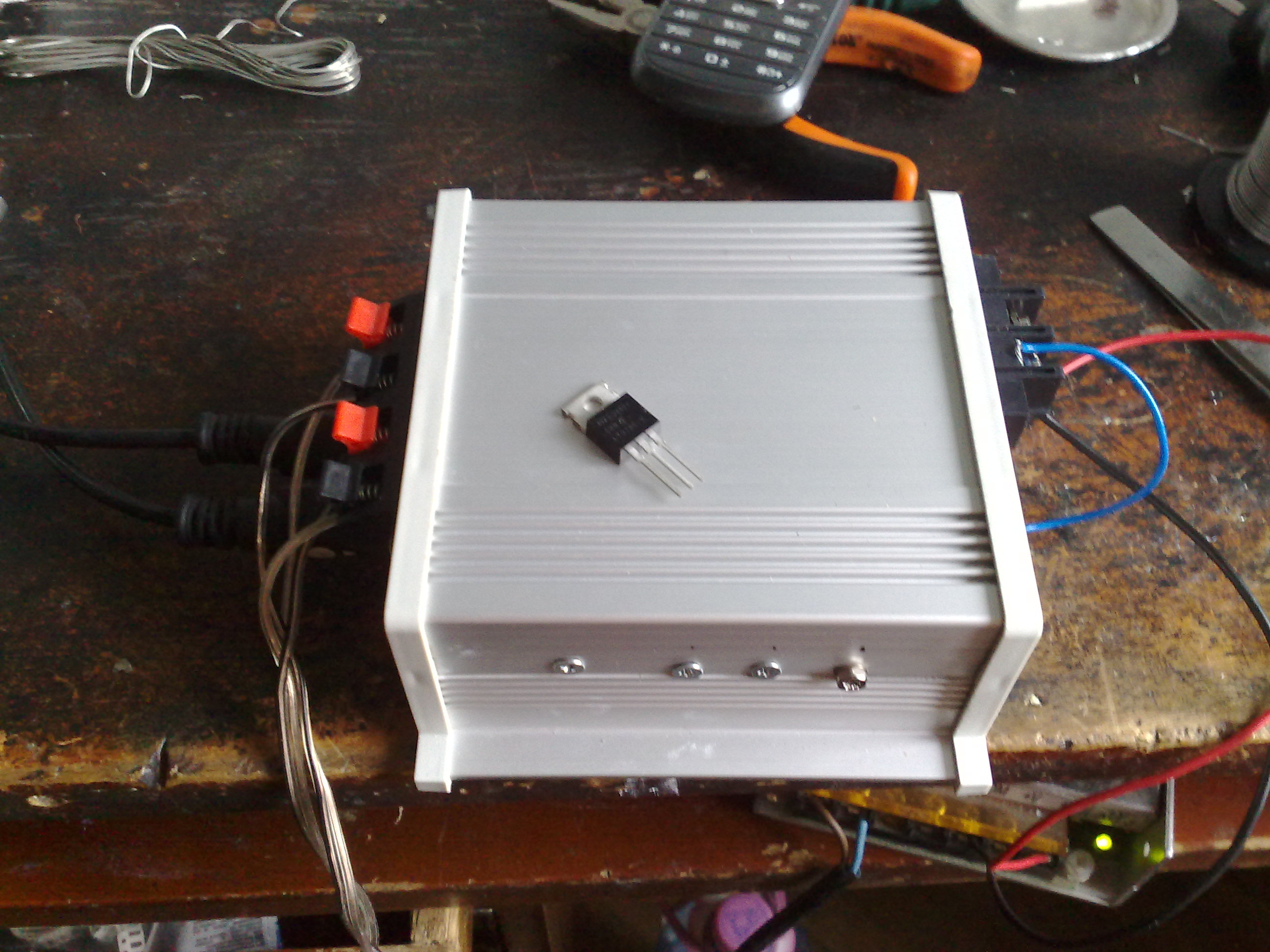

    вот простая реализация 2,1 7294 и 2050

    Они от одного источника питаются ? Какой смысл ? - можно было бы с тем же успехом сделать 3штуки 2050.

    нет там за большими емкостями есть емкости по меньше для малюток и мостик !!

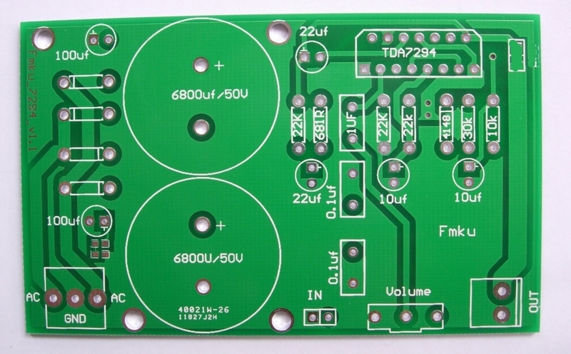

    решил для сравнения с лм-кой послушать ТДА, травить совершенно нет желания и времени, подскажите эта платка совсем говенно разведена или прокатит, и что(если можно безболезненно) там улучшить? Нажмите на изображение для увеличения.

    Это лишь одна сторона из двух.. Пока вижу длинный и тонкий (местами) земляной полигон, идущий к выходному разъёму. Если с другой стороны к этому разъёму земля не идёт - то лучше там не цепляться, а где-нить около больших кондёров.
    ---------- Добавлено в 15:33 ---------- Предыдущее сообщение в 15:30 ----------
    ..видно, что шины питания излишне длинные, и пересекаются со входом на разных сторонах платы. Это не есть хорошо.
    я такую на ебей брал для саба, снизу еще силовых кондеров подпаивал

    Юрий-Dos, если есть киньте фотку нижней части... там, я так понимаю китайСы не мудрят, даташит наверное?
