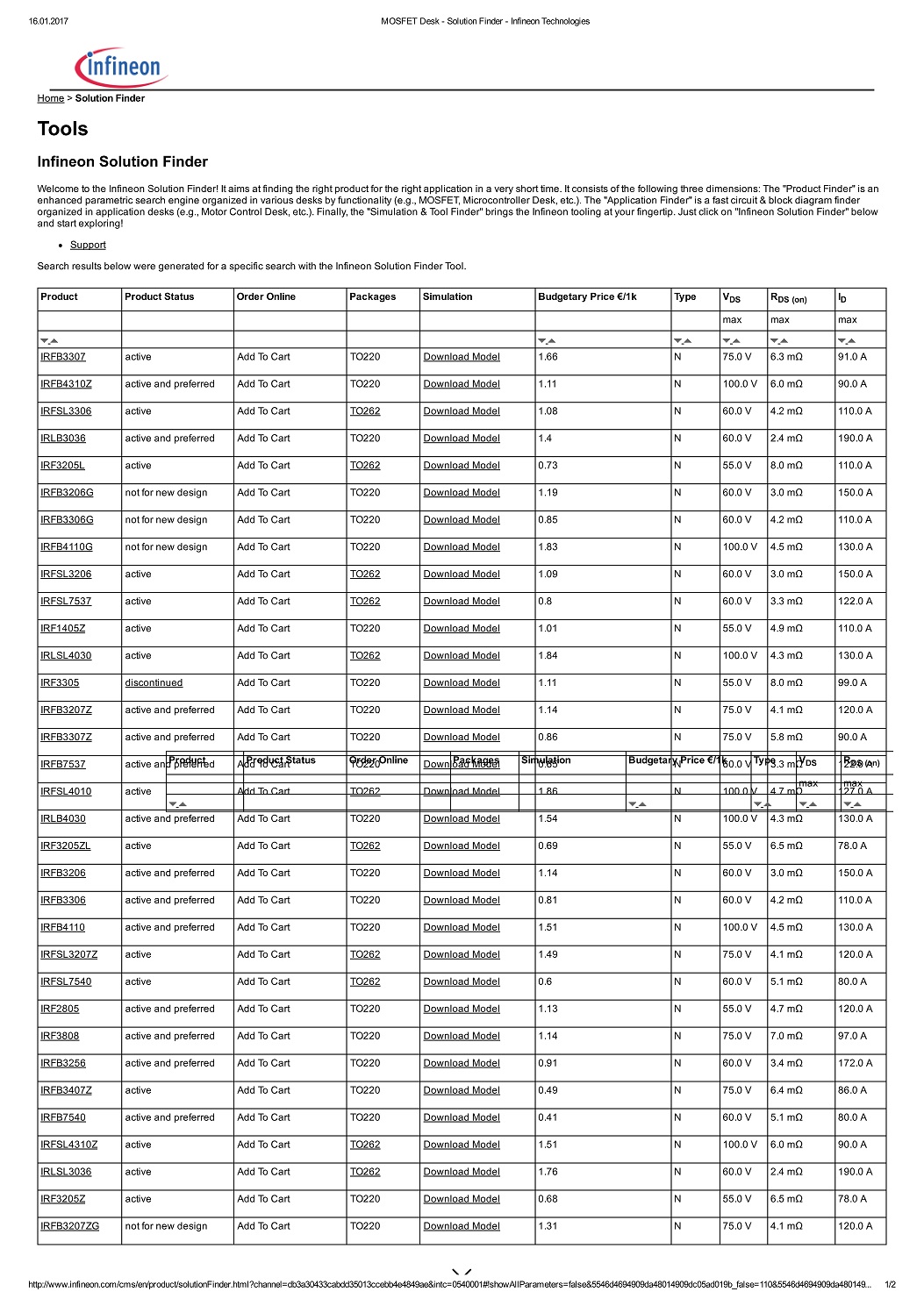

    Вы меня наверно не поняли,или я не правильно выразился))
    Я говорю не про "аналог" , а про похожие параметры(Rdc,Сф) можно найти похожие.
    Типа таких(цену правда не узнавал) Да и у других смотреть надо тоже,тут вель главные параметры 2-5 значений.

    brand, какой аналог? просто сделал поиск по параметрам (Uds + Rdson), чтоб не хуже были. Вы правильно выпазились и я всё понял) Цены на таковые были в 1,5..2 раза выше, да и в Вашем списек аналогично всё.

    Да это к тому что "подогнать" эти параметры и у дешёвых можно, просто не смотрим на Vds и Id? всё гораздо проще и дешевле)))Только узнаем мы об этом позднее))

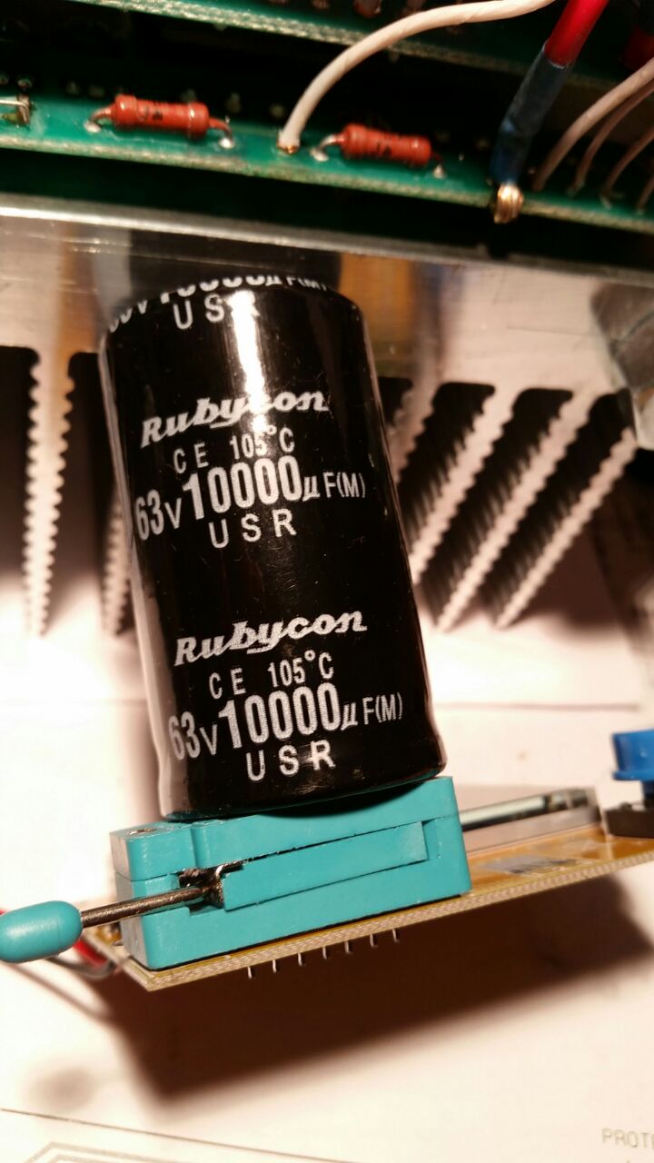

    Купил на али конденсаторы для БП усилителя.
    10 000 мкф 63В
    Нонейм, самые обычные.
    приехали, измерил...
    C = 14 100 мкф ...
    ESR = 0.12 Ом
    Vloss = 1,3 %
    Все примерно такие...
    В чем тут подвох?

    Думаю в
    Цитата Сообщение от akvals Посмотреть сообщение
    ESR = 0.12 Ом
    Для сравнения Rifa PEH200 того же номинала:

    ага, ясно. спасибо.
