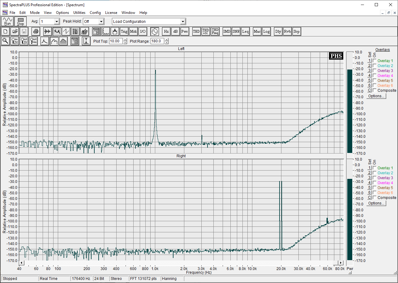

    Запустил соневский модулятор на пике.
    х8 оверсемплинг делаю микшером в винде, дальше еще х8 оверсемплинг модулятором.
    Спектр с 1792 в режиме AFIR:
    В общем получается на пике можно и PCM->DSD/DSD->PCM конвертор сделать. А на паре процев реализовать транспорт и ЦФ с модулятором без плисин.

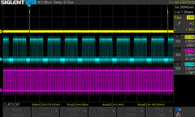

    Я таки разобрался с TDM 8 канальным входом
