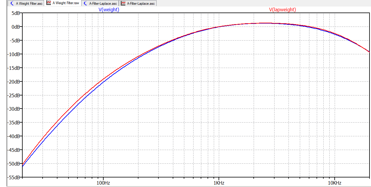

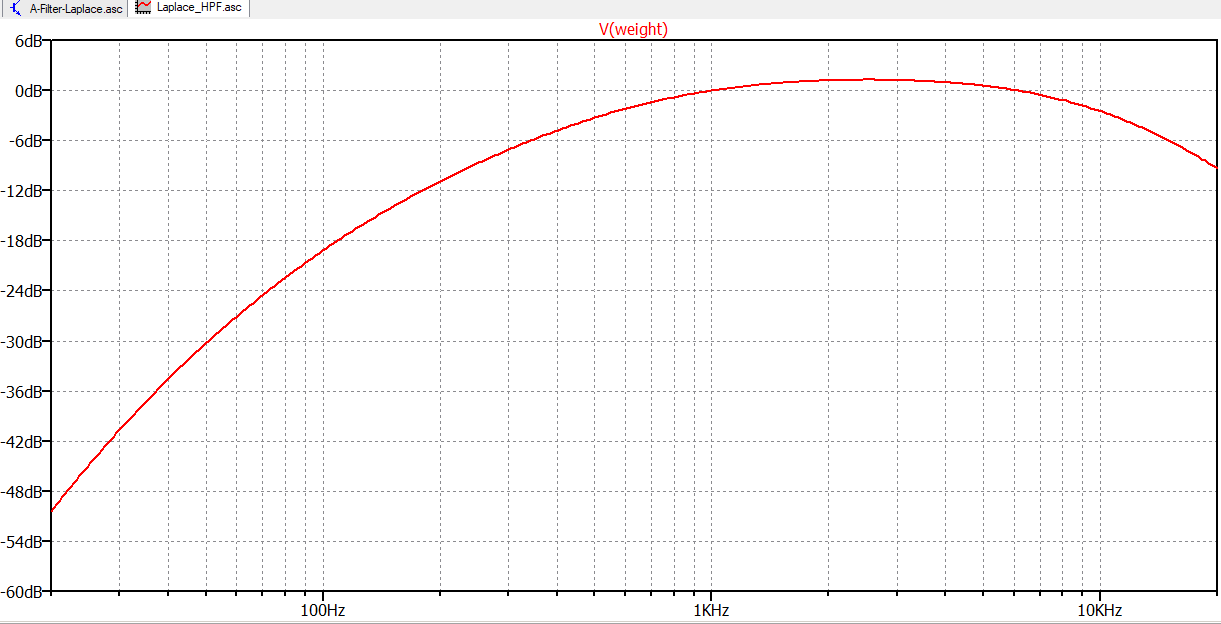

    забить H(s) в лаплас соурс даже проще, чем вырисовывать резисторы с конденсаторами
    Естественно.
    Их есть у меня.
    Выложил резисторы-конденсаторы, потому что всем понятно. До готовой схемы в железе - два повторителя.
    А с математикой комплексной переменной мало кто знаком.
    Тут и к схеме на резисторах/конденсаторах возникают вопросы - где взял, как рассчитал.
    Конечно, источник с заданной Z-характеристикой точнее отображает АЧХ А-фильтра. Было бы странно, если бы было наоборот.
    Но и простая схема дает вполне приличное совпадение с требуемой АЧХ. Причем ее можно еще улучшить в этом плане, просто лень.
    Выкладываю А-фильтр на основе Лапласиана, его АЧХ и сравнение АЧХ по Лапласу с АЧХ на пассивных элементах.

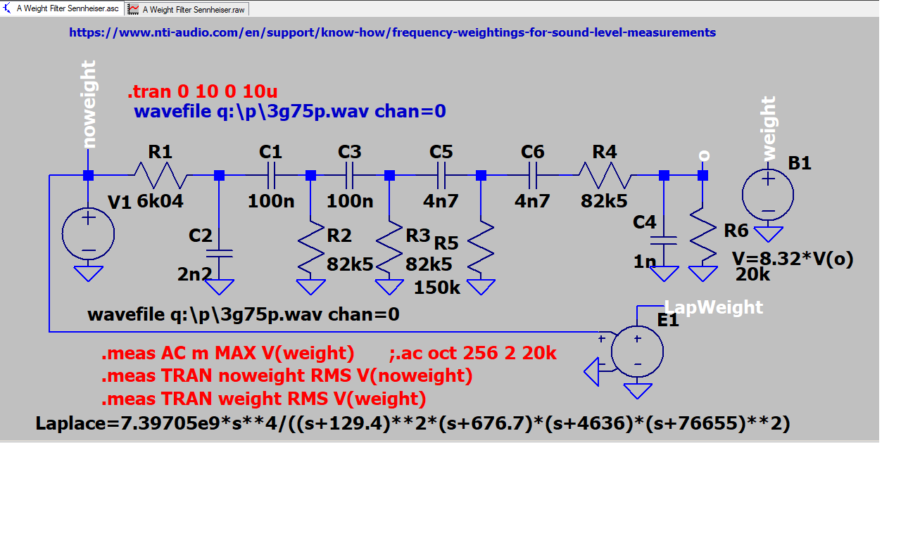

    Кстати, схема из первой ссылки от Сенхайзера UPM550 дает еще лучшее совпадение АЧХ c АЧХ, построенной на основе z характеристики.
    Рекомендую.

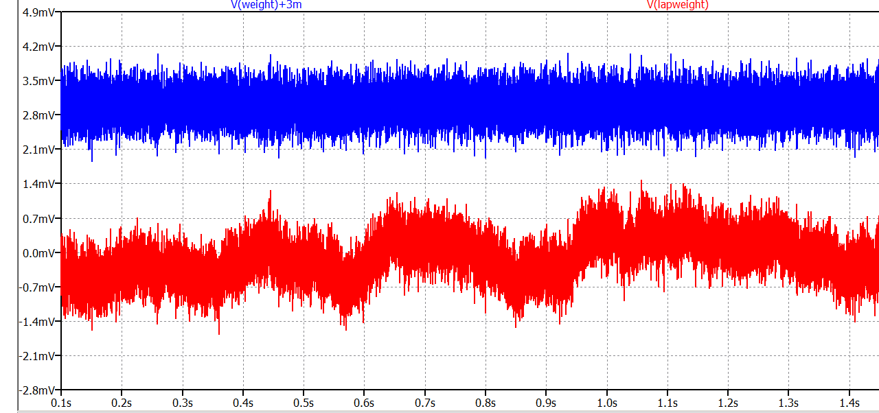

    Вопрос знатокам математики комплексной переменной.
    Что за странный всплеск на выходе фильтра в начале и что за низкочастотная болтанка при подаче шума на вход фильтра?
    Иногда из-за болтанки сигнал на выходе "проваливается" выше или ниже 0, RMS детектор при этом сбивается.
    С RC фильтром такого нет.

    The following circuitis derived from a Sennheiser audio level meter UPM 550, only the dimensioning is slightly modified:

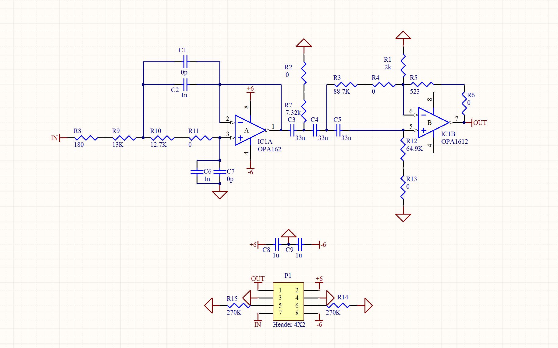

    По умолчанию Re: Доработка бюджетного студийного конденсаторного микрофона или нестандартное схемное решение для стандарта фантома 48V, 6.8 кОм/6.8 кОм.
    а к чему А-кривая в железе вообще понадобилась, когда её проще и точнее применить в математике, в софте, на ффт итд.
    У меня где то есть А-фильтр для AP, если интересно, поищу.

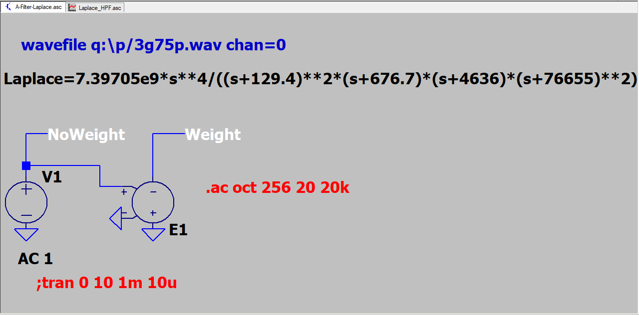

    За одну симуляцию одного и того-же сигнала получены выходные сигналы от фильтра на RC по схеме Сенхайзера и от фильтра, синтезированного по комплексной характеристике (Laplace).
    Постоянки нет, к сигналу после RC фильтра добавлены 3 мВ для того, чтобы сигналы не сливались. Добавлены не в схеме, а арифметически, V(weight)+3 мВ.
    В малом масштабе сигналы неразличимы, а с увеличением масштаба на выходном сигнале фильтра на преобразовании Лапласа становятся видны низкочастотные волны достаточно большой амплитуды.
    И это с учетом того, что оба фильтра имеют практически одинаковые АЧХ и ФЧХ, а на частоте низкочастотных волн подавляют входной сигнал на 120 дБ.
    Получается, что схемы с различной реализацией, имеющие одинаковые характеристики, на выходе дают различные сигналы.
    Отчего - не понимаю.
    Схему эксперимента прилагаю.
    Нет, если трасфер-функшн математически (абсолютно) одинакова для разных реализаций, то реакции на одинаковые сигналы будут абсолютно одинаковыми. В том то и дело, что эти две реализации имеют таки разные характеристики (трасфер функшщн). Даже математически точное совпадение амплитудной характеристики (АЧХ) не гарантирует совпадение фазовой характеристики (ФЧХ) и наоборот. Это часто отражается на времени установления средне квадратического значения (думаю, что именно это Вы и наблюдаете). Это именно теория. Но симулятор это таки прикладной случай (тоже точность ограничена алгоритмом и "машинной бесконечностью"). И тут может быть всё что угодно вплоть до промахов разработчика (например, просто не придал этому значение и понеслась). Весь гембель симуляторов в том, что большинство юзеров им слепо верят, а разработчик может сам не подозревать о собственном баге или скрывать его "авторским правом" . Так что Ваш вопрос о скорее практический ("использование готовых программ"), чем математический.
    Так в том то и дело, что и АЧХ и ФЧХ совпадают. Разве различие в 7 градусов на 2 Гц можно считать достаточным , чтобы оправдать такие "колебания"?
    Попробую на простых сигналах, может, что и прояснится.

    Попробовал.
    Синусоида - идеальное совпадение.
    Частотномодулированный сигнал - практически идеальное совпадение.
    Меандр - идеальное совпадение.
    Одиночный короткий импульс - отличное совпадение.
    Белый шум - отличное совпадение.
    Коричневый шум (именно такой, который характерен для конденсаторного микрофона) - у фильтра на базе комплексной передаточной характеристики - для краткости предлагаю называть его фильтром Лапласа, или Гамильтона) - все развалилось. Появились характерные волны, именно такие, которые я наблюдал на реальном сигнале.
    Этих низкочастотных колебаний там быть не должно.
    У фильтра на RC - все в порядке.
    Вывод - для экспериментов фильтр Лапласа не подходит по невыясненным причинам.
    Т.е.более точный (теоретически хотя бы, шо там алгоритм с ним делает никто не знает) не подходит. Надо попробовать весь файл усреднить по эрмэс не в риал тайм: пропусти-запиши-усредни по семплам (все в квадрат-сумма-делить на количество семплов-корень=эрэмэс). FT не использовать! Нижняя и разрешение по частоте будут определяться длиной исходника. Болтаться принципиально не будет на любом сигнале в том же интервале времени
    Так и делается. RMS считается не в реальном времени, а по всему массиву.
    Причем сэмплы для вычисления RMS берутся достаточно часто - в 20 раз чаще, чем сэмплы входного сигнала.
    А входной сигнал между сэмплами интерполирован линейно.
    RMS тестового шумового сигнала, эквивалентного шуму резистора, считается очень точно.

    Помогает, но не сильно. Разница достигает 30%, при этом АЧХ уже сильно отличается от расчетной. На 20 Гц почти на 3 дБ.
    Если резать 10 Гц, разница 50%.
    Надо резать высокими порядками, но тогда пропадает математическая простота, появляется надуманность.

    Болтается сигнал, смотри картинку в посте 409.
    Такое впечатление, что в выходном сигнале фильтра Лапласа присутствуют дополнительные спектральные низкочастотные составляющие, которых там быть не должно.
    Причем проявляется это только на сигналах с большой спектральной плотностью на НЧ.
    А RMS просто вычисляется разная.
    То есть, для одной и той же реализации шумового сигнала схемы с одинаковыми АЧХ и ФЧХ, построенные на разных принципах, дают различную реакцию на выходе.

    Метод, предложенный мной - записать шум в wav файл, "проиграть" его в симуляторе и в нем же посчитать RMS шума, дает такую возможность.
    Попутно возник вопрос, а нельзя ли также взвесить шум? Ведь производители микрофонов дают шумовые характеристики взвешенные по кривой А.
    Почему нет?
    Найдены схемы на RC, которые имеют нужную АЧХ. Найдена передаточная характеристика, которая позволяет получить требуемую АЧХ.
    И тут оказалось, что .... см. выше.
