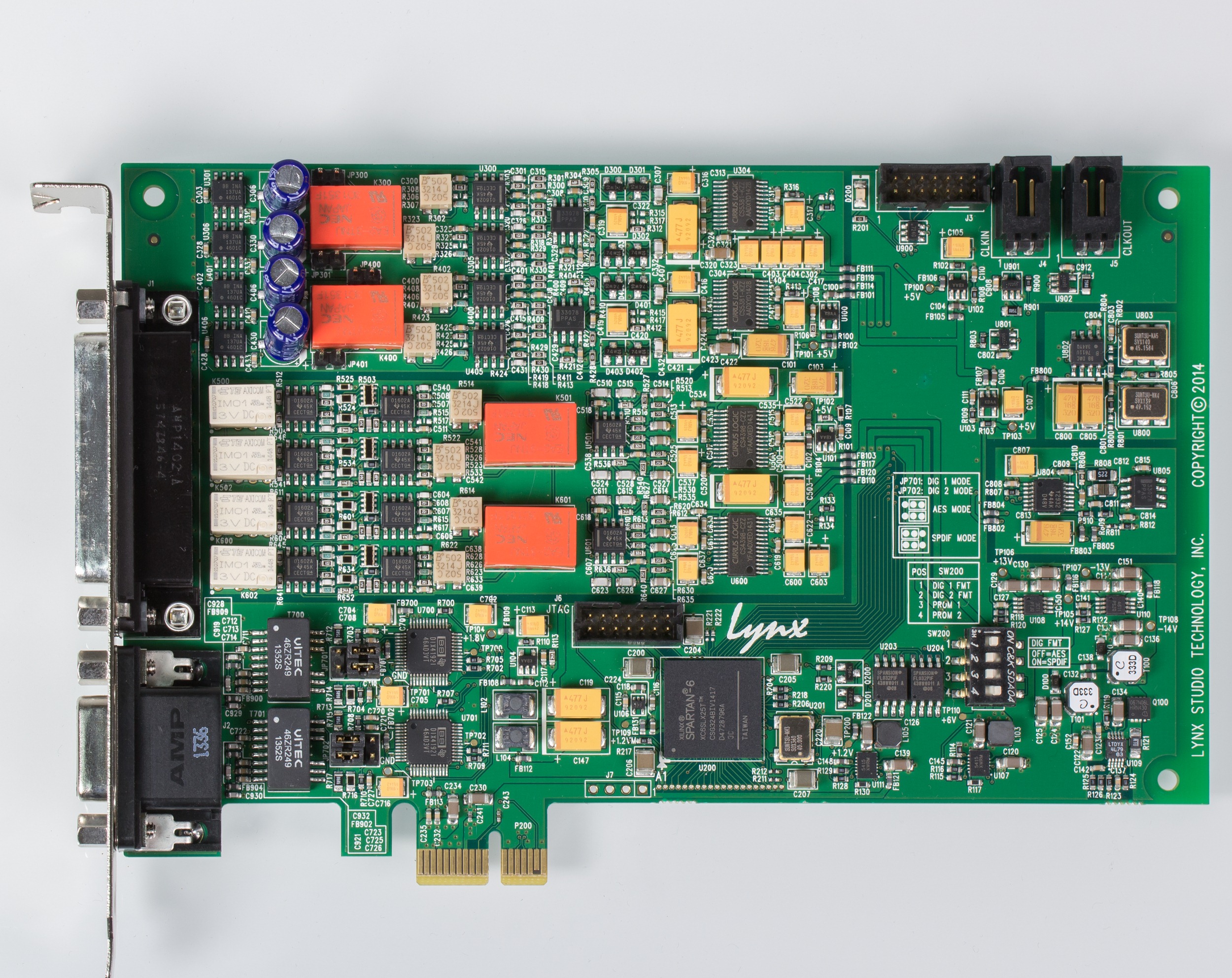

    E-MU 0404 PCI-e
    я смог найти только 1 генератор
    Lynx E44
    а здесь их 2
    На плисине считать не будем, используется только для pci-e
    Последний раз редактировалось maxssau; 21.01.2019 в 09:55.

  16. #415
    38,793
    По умолчанию Re: Проект выхлопа для I/U на резисторе - Папанин
    Олег обещал три!

    Аватар для Semigor
    21.01.2004
    Ижевск
    68
    3,630
    Олег обещал три!
    Три и есть. Один 12 МГц для USB и два для стандартных сеток частот: 22,579 и 24,576.
    Как коммутируются - пока не смотрел, но похоже через ПЛИСину.

  19. #418
    14.04.2009
    рядом с Москвой
    4,446
    Олег обещал три!
    Ну вот фото из интернета, их 3, прямо в центре:

  21. #420
    38,793
    Три и есть.
    Игорь, вы уж там договоритесь, а то ты и Олег пишете одно, maxssau на фотках показывает совсем другое. Ну а я эту ЕМУ только слушал, и при этом внутрб компа не лазил и как она выглядит не знаю.
    Ну так оно и должно быть, в прицнипе. И так и у меня и в USB-транспортах и в ЦАПах (разве что на аудио часть стоит один 2-х частотный осцилятор).
    Эээ, так это уже фотка совсем другого девайса.
    Это конечно получше чем через DSP, но для чего их коммутировать ПЛИСиной а не использовать Z-состояние самих осцилятором, мне сложно понять.
