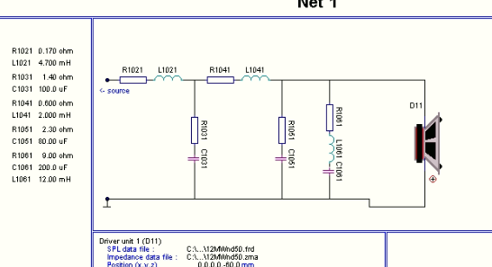

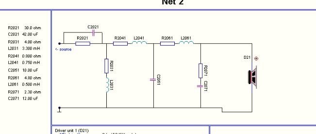

    50 литров настройка фазоинвертора 60ширина бафла 250 мм
    в фильтре сч +- наоборот на картинке ошибка.
    чувствительность 95 дб!!!
    импенданс в середине около 8-ми минимумы на 120-4000 около 3.5
    сч фильтр прямв этой последовательности и паять не перемещать катушку л1011
    Работа над АС закончена больше ничего меняться не будет всем спасибо!!!

    4,347
    По умолчанию Re: Beyma 12MWNd+5G40Nd+Seas (T25CF001)
    R2021 не нужно,.
    L1021= 4.7,
    R1031 = 1,5.
    Вч регулировать уменьшая С3031 до 4х. Но мне и 5 хорошо но на грани.
    Чета я стал фанатом фильтров 3го порядка, такой чистый звук )
  8. #407
    18,782
    Ничего не имею против 3-го порядка, но не спешите всю славу именно ему отдавать и назначать "в генералы" на всех битвах.
    Вполне может оказаться что именно к нынешней связке динамиков он максимально хорошо подошёл и не факт что в других системах он будет так же хорош.
    Кроме того, у 3-го порядка (как в общем-то и у 2-го и у более высоких, можно регулировкой добротности получать "окрас" или наоборот его снижать на частоте перегиба передаточной функции фильтра. Причём без заметного изменения общей АЧХ. Такой, знаете-ли, эквалаёзер... Его регулируешь на 0.5дБ, а он на слух откликается как 2дБ.

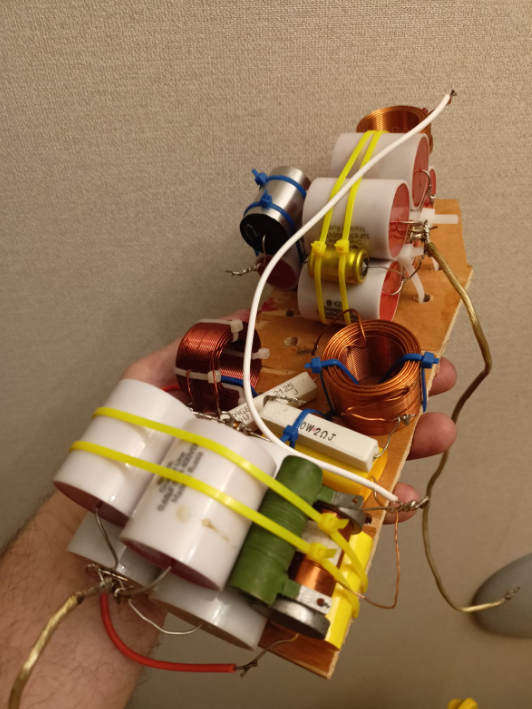

  12. #411
    Аватар для Gofrey
    05.05.2009
    4,347
    В виду того что вч стали без примесей и хорошо очищены слева, в случае лёгкого подъёма, вч остаются мягкими и не травмирующими, но безусловно нужно все в меру
    Но конечно сводить сложнее, есть риск получить полосатый звук но итог стоит усилий и цены кучи конденсаторов.
    Использовал конды с Али жёлтые овальные , вполне рабочий вариант. Зашунтировал 1 мкф фольгой кзк оранж
    Последний раз редактировалось Gofrey; 13.04.2024 в 14:17.

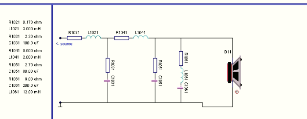

    Окончательный фильтр.
    ---------- Сообщение добавлено 16.04.2024 в 15:20 ---------- Предыдущее сообщение было 15.04.2024 в 15:42 ----------
    C3031 C3051- макс качество + мелкий шунт пленка 0.015мкФ
    С2021 - качество но без фанатизма.
    L2041 L2061- многожил
    L1021 L1041 - минимальное сопротивление. провод 1.4 и больше на тр железе.
    R2061 МЛТ несколько в паралель. но не обязательно.

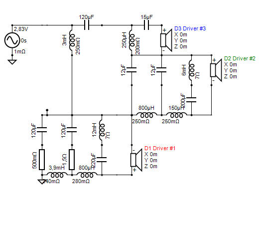

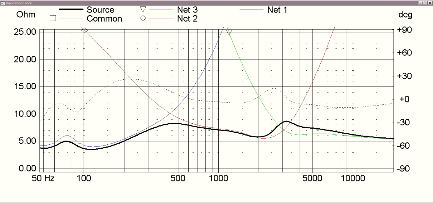

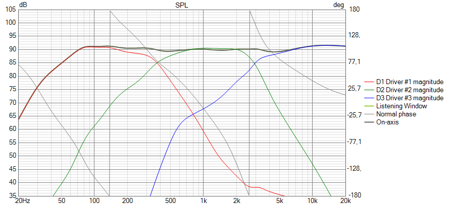

    Привет! покритикуйте пожалуйста фильтерок
Название:	test var3 Impedance.png
Название:	test var3 GD+Phase.png
Название:	test var3 XO-schema-3.png
  18. #417
    13,833
    Много деталей.
    Если сам фильтр сделать проще, а на импеданс отдельные цепочки, то и тогда деталей будет не так много.
    Тем более, что нет аллергии на переполюсовку. Тогда её и на ВЧ сделать при 2м порядке.
    Или хотелось именно параллельную топологию?
    Про много деталей отзываю слова))) норм.
    В те 2 цепочки резисторы пробовал добавлять?
    Ничего не понятно... ни на параллельный, ни на последовательный не похоже... оно вообще работать будет ?
  20. #419
    13,833
    Гибрид.
    ---------- Сообщение добавлено 19:29 ---------- Предыдущее сообщение было 19:16 ----------
    Gofrey, я начинаю идею всегда так:
    На НЧ прикидываю компенсацию и определяю что там по минус 3дБ выходит.
    Ниже нижней стоячей волны комнаты меня отдача колонки не волнует, там будет прибавка.
    То есть, АС должна играть от 40 честно, с компенсацией. А её можно получить двумя путями: или фильтром, или цепочкой (резюк в параллель катушке) и фильтром. Идеально, если обошлось минимумом деталей. На импеданс потом накинешь.
    Второй обязательный шаг — на слух глянуть, а что может пищ. Лучше всего первый порядок с режектором на резонанс или где оно потребуется. Немного хуже — второй порядок. И дуешь усилком, пока не понравится.
    Дальше, не ломая (не сильно ломая) эти два пункта начинаешь сочинять серединку, чтобы снизу она была конденсатором, а сверху по минимуму, и никакой переполюсовки.
    Фильтр в итоге сам по себе усложнится.
    Ну а добавлять детали ради ровной АЧХ я бы не стал. Оно получается, но на слух проигрывает.
    Это последовательный фильтр 4-го или около того порядка, с подавлением резонанса сч динамика и компенсацией накачки нч. В остальном классика. В цепочках резисторы должны быть но я их в собственное сопротивление катушек запихал, поэтому на схеме нет.
    У меня на этих динамиках есть 1-й 2-й 4-й порядоки параллельных фильтров, каждый слушался больше года, знаю минусы и плюсы, и чета заскучал, решил а вдруг чудо и последовательный будет лучше, хотя я не верю в чудеса )
