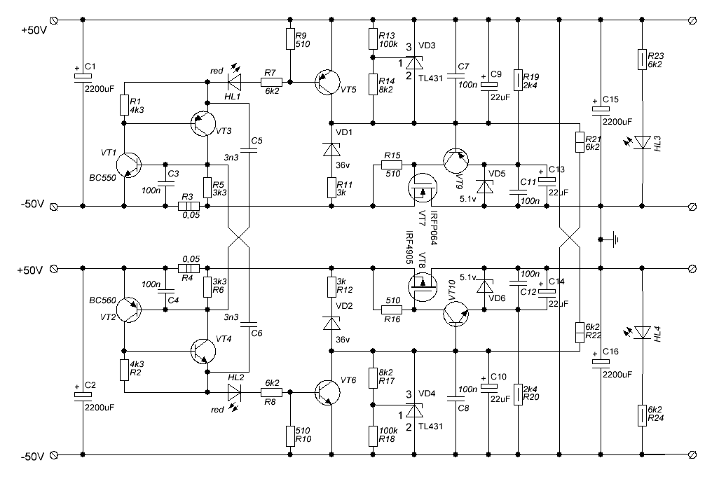

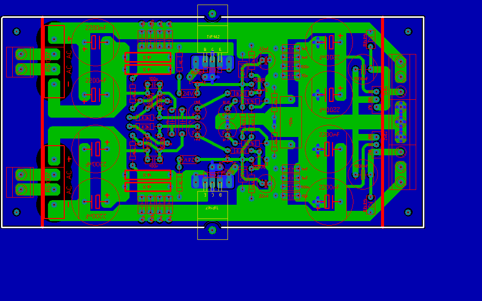

    А мне больше эта подходит. НАДО ТОЛЬКО СЛЕГКА ИЗМЕНИТЬ ПЕЧАТЬ, согласно схеме!
    Добавить R36,37, Q10,11

    Собирается кто-нибудь заказывать?
    Эта тоже с малым падением на регуляторе?
    А мощные биполяры можно заменить на полевики, распиновка одинаковая....

    По умолчанию Re: Стабилизированное питание УМЗЧ
    ... сделав полигон земли на верхней стороне платы и избавившись от отверстий дырявящих его.
    Володь, как-то так?
    Всё на смд и на зелёный слой.
    ---------- Сообщение добавлено 13.20 ---------- Предыдущее сообщение было 13.19 ----------
    Там ещё много чего оптимизировать надо.
    Вложение 252377
    Посмотрите, всё правильно нарисовал?
    Поменял обозначения полевиков, и поправил нумерацию....
    [quote="MAXIM_A;2138822"]Посмотрите, всё правильно нарисовал?[/quote
    Проводимость полевых поменяйте, мощность R12,24 обозначьте 0,5Вт, сопротивления R19, R20
    поменяйте местами.
    R17, R18 поменяйте местами номиналы как в верхнем плече.
    MAXIM_A, на какое выходное напряжение проектируете свой стабилизатор? Номиналы резисторов в обвязке TL431 указаны на выходное напряжение 37,5в. Для такого напряжения, входное 50в является избыточным, будут большие рассеиваемые мощности на регулирующих транзисторах.

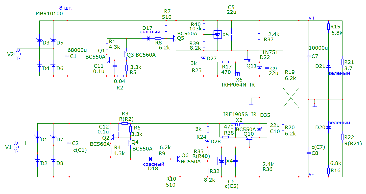

    Спасибо, прозевал....
    На самом деле транс и выпрямитель с фильтром, под нагрузкой ХХ, даёт 43 вольта.
    Так будет нормально?
    5 вольт запас на просадку. Ток ХХ усилителя 250ма ....

  17. #416
    23.02.2015
    128
    Что-то неверно в схеме.
    Что ограничивает базовый ток VT9, VT10 - ?
    Там должен быть резистор.
    Также при срабатывании защиты по току НИЧТО не будет ограничивать ток коллектора VT5, VT6.
    Там получается ОЧЕНЬ жесткая связка с напряжением на базе VT9, VT10
    В результате VT5, VT6 - пробьются от превышения максимально допустимого тока коллектора.
    Поэтому обязательно нужны резисторы в цепи коллекторов VT5, VT6.
    Всё исправил...
