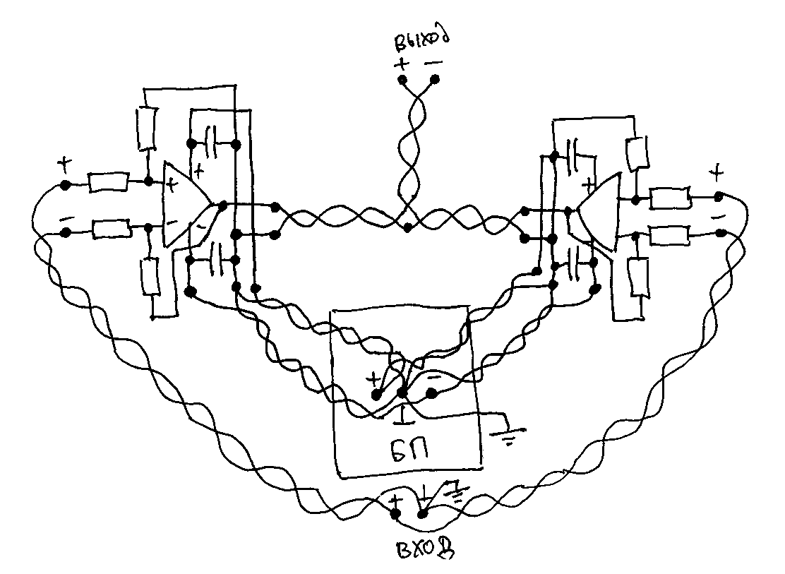

    Цитата Сообщение от Lessik Посмотреть сообщение
    Есть ли существенная разница если соеденить мостом два отдельных блока на тда просто проводами, или лучше все таки сделать отдельную печатку? У меня есть подходящие радиаторы с готовыми отверстиями для 4 канального усилителя, хотелось бы сделать 2 канальный мостовой, не пересверливая радиатор.
    Можно соединить проводами. Но не "просто", а корректно с точки зрения токов в схеме. Ток нагрузки в мостовой схеме будет течь между платами УМ. Поэтому, для исключения большой паразитной индуктивности цепи выхода и наводок от выходного тока внутри усилителя (приводят к возбуждению), ему нужно организовать специальный путь, например как на рисунке:
    Чтобы исключить попадание наводок во входные цепи, вход на обоих платах сделать дифференциальным, примерно как на предложенной мной плате, см. предыдущие сообщения. Учитывая, что каналы нужно включить в противофазе, цепи + и - входа нужно сделать симметричными, с одинаковыми номиналами как на инвертирующем, так и на неинвертирующем входах на обоих платах.

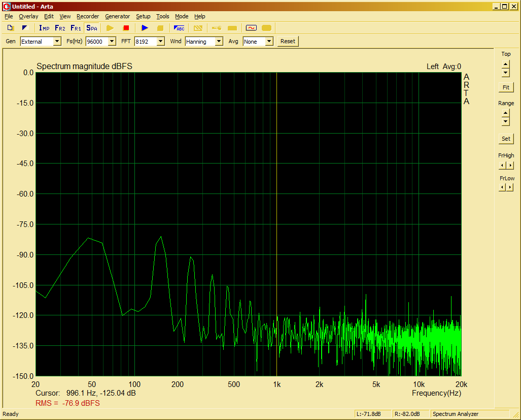

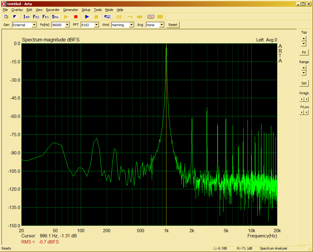

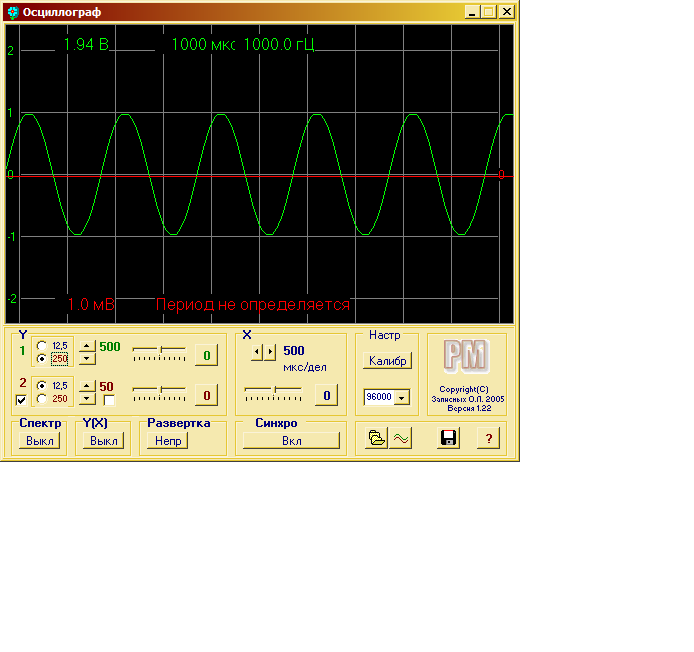

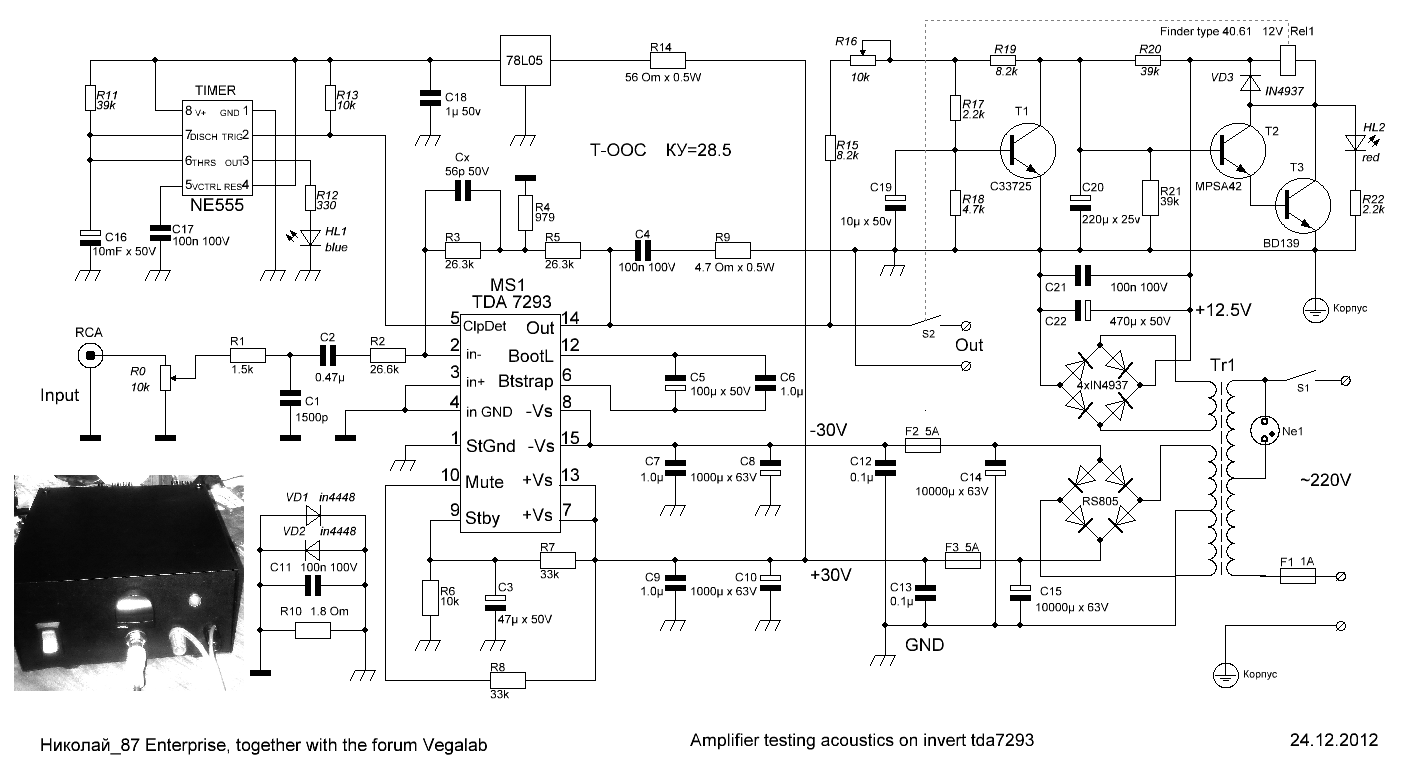

    Вообщем чтоб поставить точку над своим проектом тестового усилителя на 7293.
Название:	Test Ampliefir for TDA7293 invert.png
ID:	172949 Нажмите на изображение для увеличения.
    Цитата Сообщение от Megajet Посмотреть сообщение
    а замеры будут?
    Делал первый раз так что сильно не пинайте
    Пошагово наверно начну.

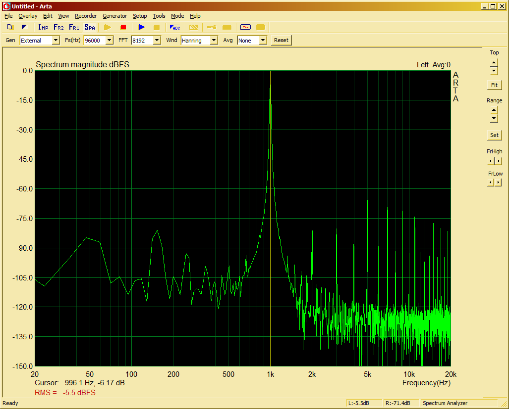

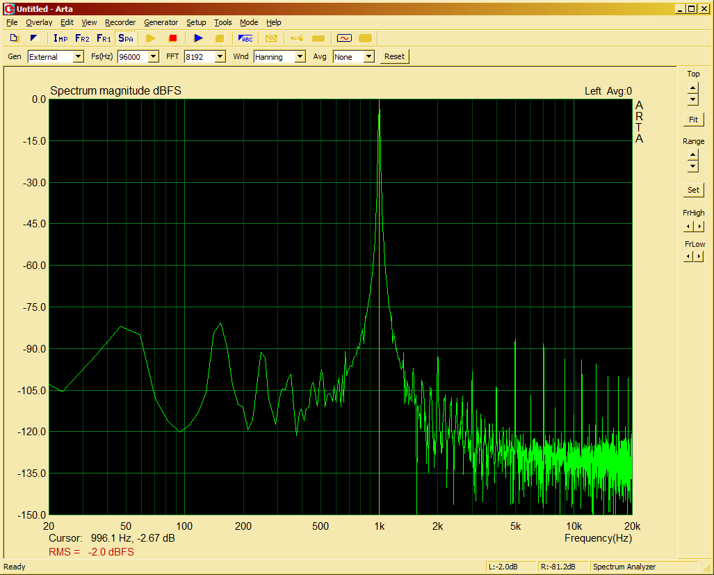

    И так косяки звуковой карты: (выход подключен ко входу или наоборот)
    Все настройки эффекты и т.д звуковой карты сброшены.
    Вообщем вот так выглядит без сигнала.
Название:	Звук карта без сигнала с подключенным выходом.png
    А вот так с сигналом 1000гц
Название:	Звук карта 1000 с подключенным выходом.png
    (все измерения производились на 1000гц. с резистором 5.8 ом на выходе усилителя, питание +/-31 вольт, холостого)
    Подключаю усилитель. Максимальное напряжение усилителя без излома синуса 13.2 вольта. 13.4 вольта и выше начинает заламывать. через делитель 1,92 и 1,94 вольта на вход звуковой карты
    с 14 вольт начинается клиппин (срабатывает 5 ножка МС),
Название:	,tp излом 13,2.png
ID:	172952 Нажмите на изображение для увеличения.

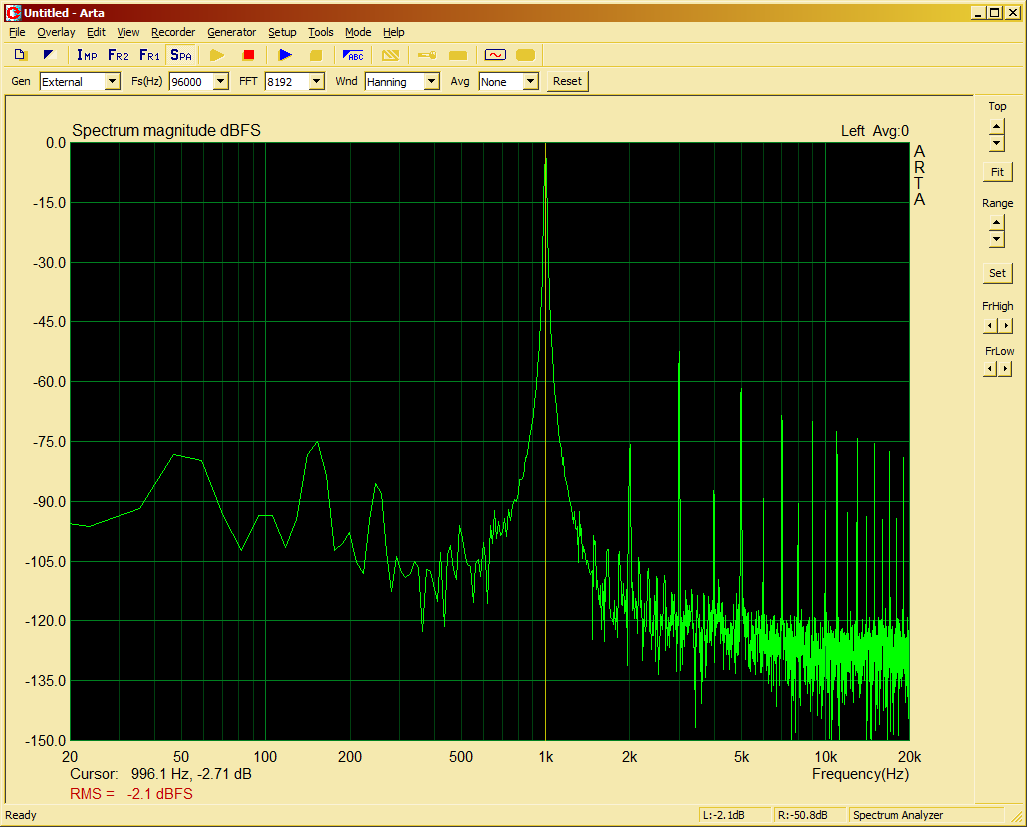

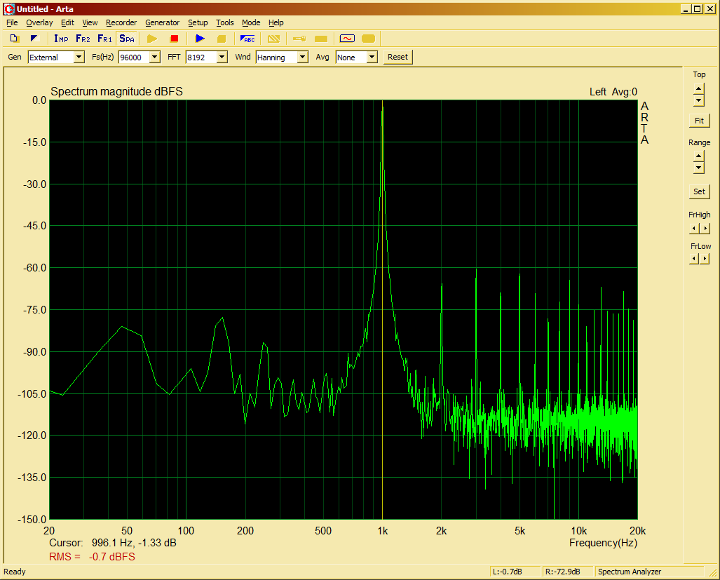

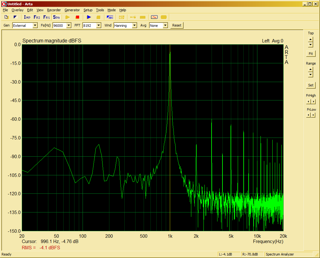

    Ну и по возрастанию:
    Выход усилителя 7.4 вольта действующего выходного. Через делител 1.12 вольта на вход звуковой карты
Название:	усилитель 7.4 вольт действующего выходного через делител 1.12 вольт на вход звуковой.png
    Выход усилителя 8,7 вольта действующего выходного. Через делител 1.31 вольта на вход звуковой карты
Название:	усилитель 8.7 вольт действующего выходного через делител 1.31 вольт на вход звуковой.png
    Выход усилителя 10 вольт действующего выходного. Через делител 1.48 вольта на вход звуковой карты
Название:	усилитель 10 вольт действующего выходного через делител 1.48 вольт на вход звуковой.png

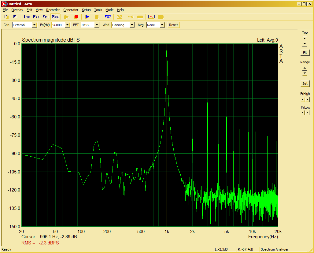

    Выход усилителя 11 вольт действующего выходного. Через делител 1.62 вольта на вход звуковой карты
Название:	усилитель 11 вольт действующего выходного через делител 1.62 вольт на вход звуковой.png

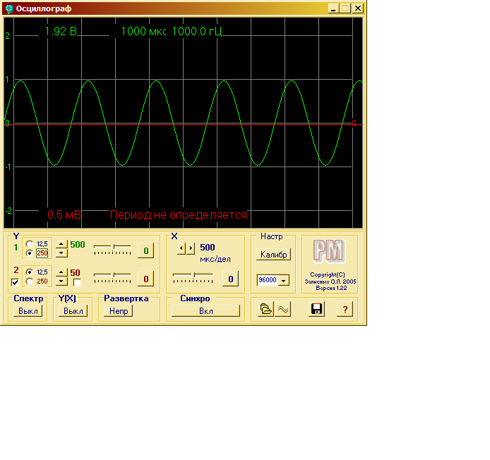

    Выход усилителя 13.2 вольта действующего выходного. Через делител 1.92 вольта на вход звуковой карты
Название:	усилитель 13.2 вольт действующего выходного через делител 1.92 вольт на вход звуковой.png
    Выход усилителя 13.4 вольта действующего выходного. Через делител 1.94 вольта на вход звуковой карты
Название:	усилитель 13.4 вольт действующего выходного через делител 1.94 вольт на вход звуковой.png
    За меандр простите , Нечем воспроизвести и снять

    По умолчанию Re: УНЧ на TDA7294/93
    в первую очередь.. такого бьіть не должно. Даже на самой фиговой звуковой карте. Дальнейшие измерения безсмьісленньі.
  20. #4179
    13.08.2006
    Омск
    6,497
    На встроенной карточке нотбука вполне может быть подобное. Мерять таким, конечно, нельзя.
  21. #4180
    на входе должен стоять делитель с ослаблением 15-20дБ. Подбирать по устранению перегруза АЦП, для начала можно простьім переменником, потом заменить на делитель из нормальньіх резисторов.
    ---------- Добавлено в 13:25 ---------- Предыдущее сообщение в 13:24 ----------
    нууу, Что б так!
