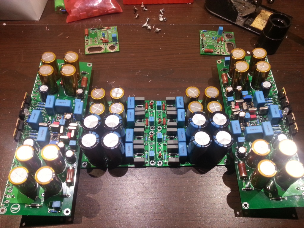

    Остались выходные транзисторы))))
  14. #4153

    По умолчанию Re: Клонируем усилитель ASR на MOSFET с токовой ОООС
    Кстати как себя поведут в плане звука в питании УН жамиконы?
    Я использовал низкоимпедансную импульсную серию WL джамиконов в зеленых с золотом корпусах. Потом стал применять Епкосы серии B41505. Разница следующая.
    WL обеспечивают лучшую динамику, но менее стабильны - в теплое время и после предварительных включений/выключений динамика улучшается.
    Епкосы возможно менее динамичны, но дают чище звук с послезвучиями и нестабилность не отмечена
    Спасибо, но мне кажется что в УН источнике питания никак не скажется качество той или иной серии электролитов, речь идёт не об тех электролитах которые непосредственно на плате стоят, а те что на платке самого блока питания, насколько критичен тип ёмкоти именно там?
  20. #4159
    Аватар для MAXIM_A
    13.11.2007
    МО Салтыковка
    77
    12,207
    Основная цель любого БП постоянного напряжения, максимально снизить пульсации, и уменьшить ВЧ выбросы от переключения диодов моста.
    Подключите номинальную нагрузку, и посмотрите какие кондёры лучше выполняют эти функции...
    Андрей Константинович
  21. #4160
    Частый гость Аватар для free_energy
    23.03.2014
    202
    Отлично справляются, 100ма 10мв пульсации
