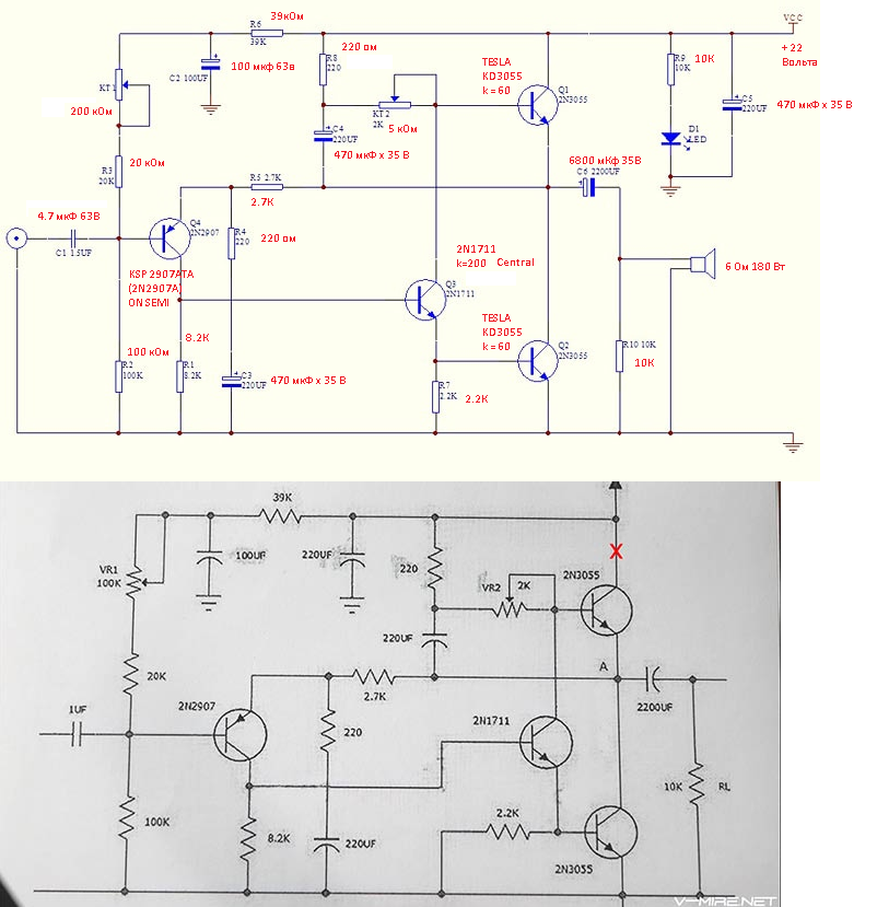

    собирал из амперметра, тестера, резистора и батарейки стенд для измерения hfe
    ______________
    Спаял второй канал. Опять что-то напортачил: ток покоя не регулируется больше 1 А даже при полностью вывернутом резисторе. Выходные транзисторы греется только Q2, а Q1 можно даже пальцем трогать. Регулировка половины напряжения работает с перекосом: не удается выставить что-то нормальное, только в районе 14 вольт и 7 вольт (если измерять от плюса и минуса питания)
    вот схема:
    Вложение 383871
    ---------- Сообщение добавлено 06:28 ---------- Предыдущее сообщение было 05:24 ----------
    Цитата Сообщение от александр суханов Посмотреть сообщение
    у наших 2т819а у двух 230, у двух 170
    где вы такие берете, если по даташиту там коэфф. около 30
    у них сильный разброс,встречаются и до 450.но нужно мерять на большом токе обычно такие экземпляры на токе 1а уже сильно сдуваются
    вобщем нужно померять эти 230 и 170 на токе 1а и выбрать близкие
  4. #4143
    31.08.2011
    70
    3,901
    Да, серия кт818/819 весьма специфична, для них при токе коллектора 5 А хороший результат усиления Iб будет не менее 35 .Если отбираются в пары, то обычно смотрят в двух точках - при Iк ~1 А и при Iк ~ 5 А.
    В описании указано, что за ООС отвечает 2,7 кОм резистор, а вот тот который 220 Ом задает КУ, и вроде как не влияет на ООС. Или я что-то не понимаю?
    Ку это их соотношение, оно-же и глубина ООС.
    Это если по простому.
    вот схема:
    Вложение 383871
    в этот раз транзистор не попутал?
    Измерил,румынские все в районе 80 показывают, теслы 40, венгерские все разные так же как и наши. Заметил такую вещь, что если больше 5 секунд все без исключения начинают расти (цифры тока).
    Нагрев (без радиатора). Параметры меняются. H21 увеличивается. Вот почему рекомендуют "горячий" Худ.
  11. #4150
    12.01.2017
    2,939
    александр суханов, увеличивая 220 вы снижаете КУ и снижая 2.7к вы тоже снижаете КУ тк это делитель напряжения оос подаваемого с выхода на эмиттер(инвертирующий вход)
    но по постоянному току резистор 220 не работает тк стоит кондер и делитель уже состоит из резистора 2.7к и входного сопротивления эмиттерного входа а оно зависит от тока первого каскада
    вот поэтому лучше снизить 2.7к,тк это увеличит оос по постоянному току а значит стабильность режимов,кроме того дает возможность увеличить ток первого каскада а значит увеличить его нагрузочную способность и поднять первый полюс
    но еще лучше сделать как предложил IDDQD -охватить вых кондер доп оос

    тем кто хочет использовать платы классического худа схему можно переделать так -дополнительные элементы легко поставить на эту плату
    меняем все номиналы как на схеме,ставим полевик BS170 в драйвер вместо резистора 8.2к ставим ИТ на 2SK170+резистор 470ом(паяем эту цепочку в те же отверстия) кондеры коррекции паяем навесом и добавляем цепь оос охватывающую вых кондер
    параметры этого усилителя(искажения ,вых сопротивление и тд) будут на порядок лучшеНажмите на изображение для увеличения.
