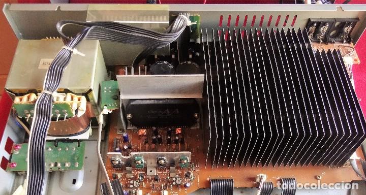

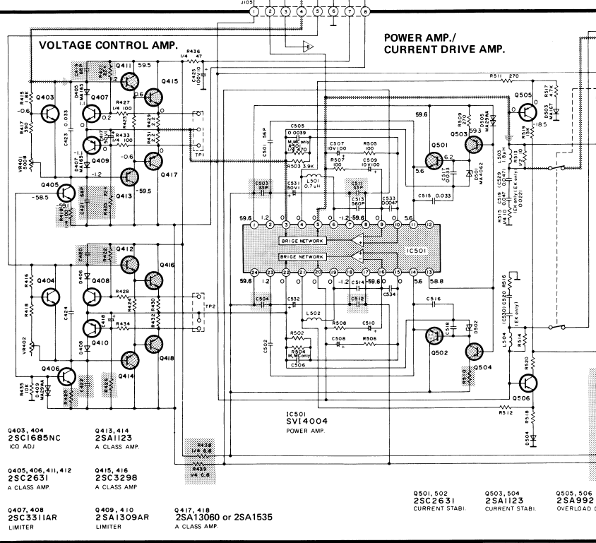

    У товарища усилитель Technics SU-V60 на SVI4004. начал хрипеть один канал. Поэтому попробую спросить у вас. Эту сборку можно разобрать и пропаять(прогреть) в середине или она не разборная? И можно ли её на что-то поменять? И можно ли вместо неё поставить на усиление на транзисторах?Нажмите на изображение для увеличения.

    Yurchik, а откуда инфа что неисправна сама микра?
    Учитывая габариты радиаторов, штука похоже горячая, электролиты, особенно мелочь на плате все проверили. Высохших нет?
  13. #4112
    17.02.2019
    15
    Иван555, он завёз на ремонт, сказали, что сборка полетела. Хотя я бы на его месте ещё у других проверил. И такой ещё вопрос: если перед этой сборкой снять сигнал и вывести его наружу, то будет он функционировать как предварительный усилитель с последующим выводом на отдельный оконечник? По деньгам сколько стоит эта сборка, то можно найти неплохой оконечный усилитель.
    на такое кол-во вопросов - только ОДИН верный ответ - обратитесь с другом к нормальному мастеру - он все сделает.
  15. #4114
    19.03.2014
    Красноярск
    651

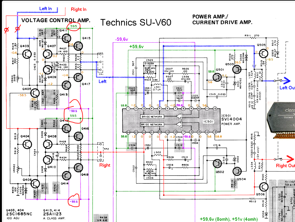

    Судя по питающему напряжению, каскад перед микрой - это усилитель напряжения УМЗЧ. Т.е. это уже часть непосредственно самого усилителя мощности.
    Поэтому сигнал надо брать со входа усилителя напряжения, а не после него. После него амплитуда сигнала слишком большая. Я отметил на рисунке где брать
    сигнал на усилитель. Это на самом входе в эту часть схемы.

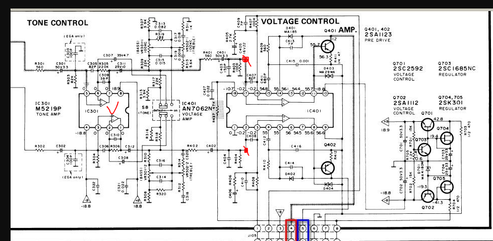

    Иван555, я понял. Снимать сигнал сразу с выхода платы тонкомпесации, а не с разъёма ТР1 и ТР2.Нажмите на изображение для увеличения.
    Чет сдается мне, часть схемы обозначенная как Voltage control amp, это все к усилителю мощности относится. Питание там все еще высокое.
    А вот предыдущая микра питается уже адекватными +-18.8В. C нее я бы и брал. С указанных точек. Разумеется разорвав контакт со схемой после этих точек.

    17.02.2019
    15
    Иван555, понятно. Надо будет проверить. Спасибо.
