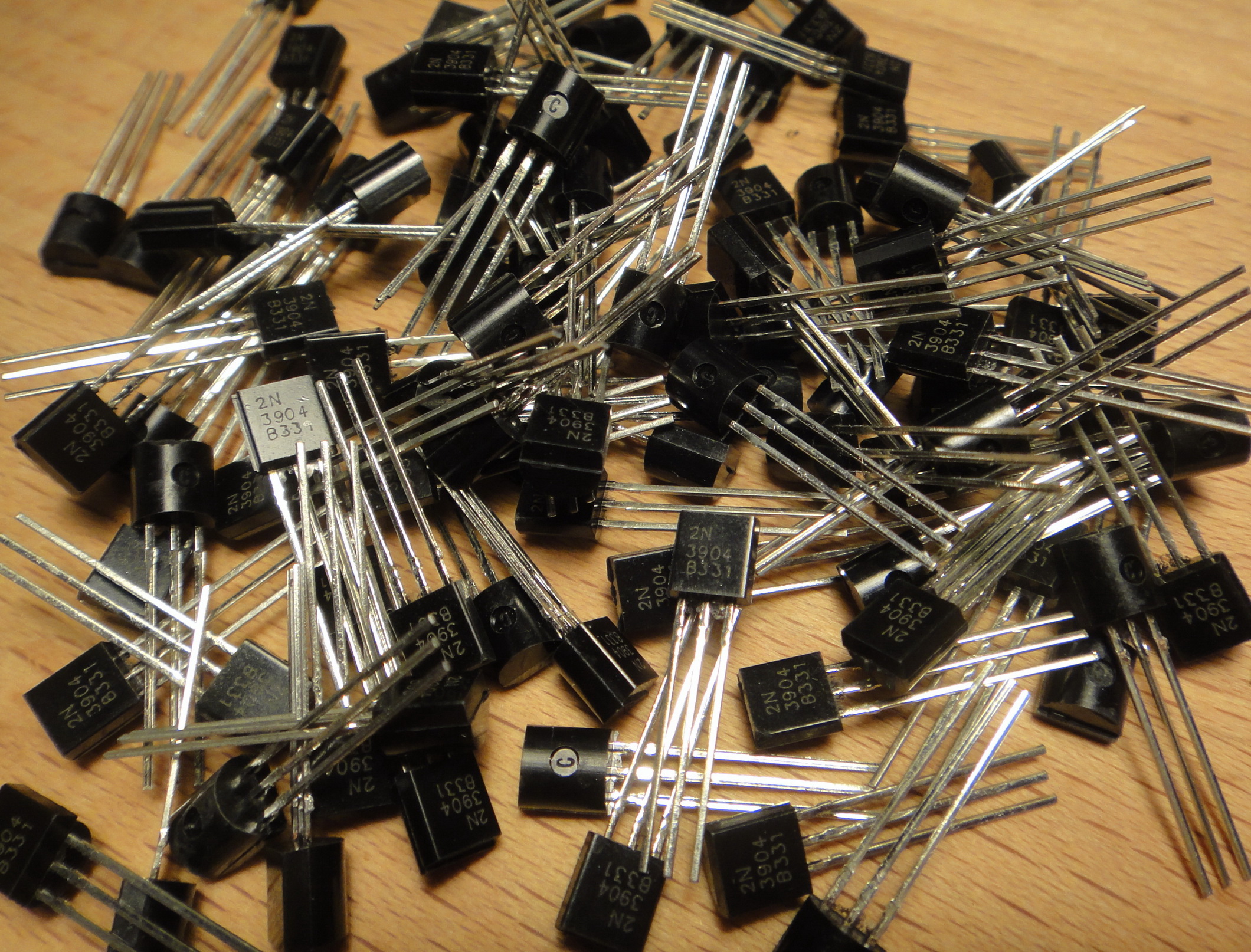

    Подскажите, а что это могут быть за транзисторы?
    У 3906 бета в районе 370..400, у 3904 - 420..440, хотя по даташиту максимум 300 у обоих
    Еще очень смущает надпись B331 на обоих типах.

    Ну, что не понятного? 3904/06 маде ин китайский мини заводик
    Как говорит WP такими только из пушки по воробьям .
    В не ответственные места можно поставить, в усилитель я бы не стал.

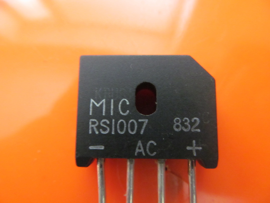

    Перебирая детали обнаружил у себя
    старая маркировка читается под новой.

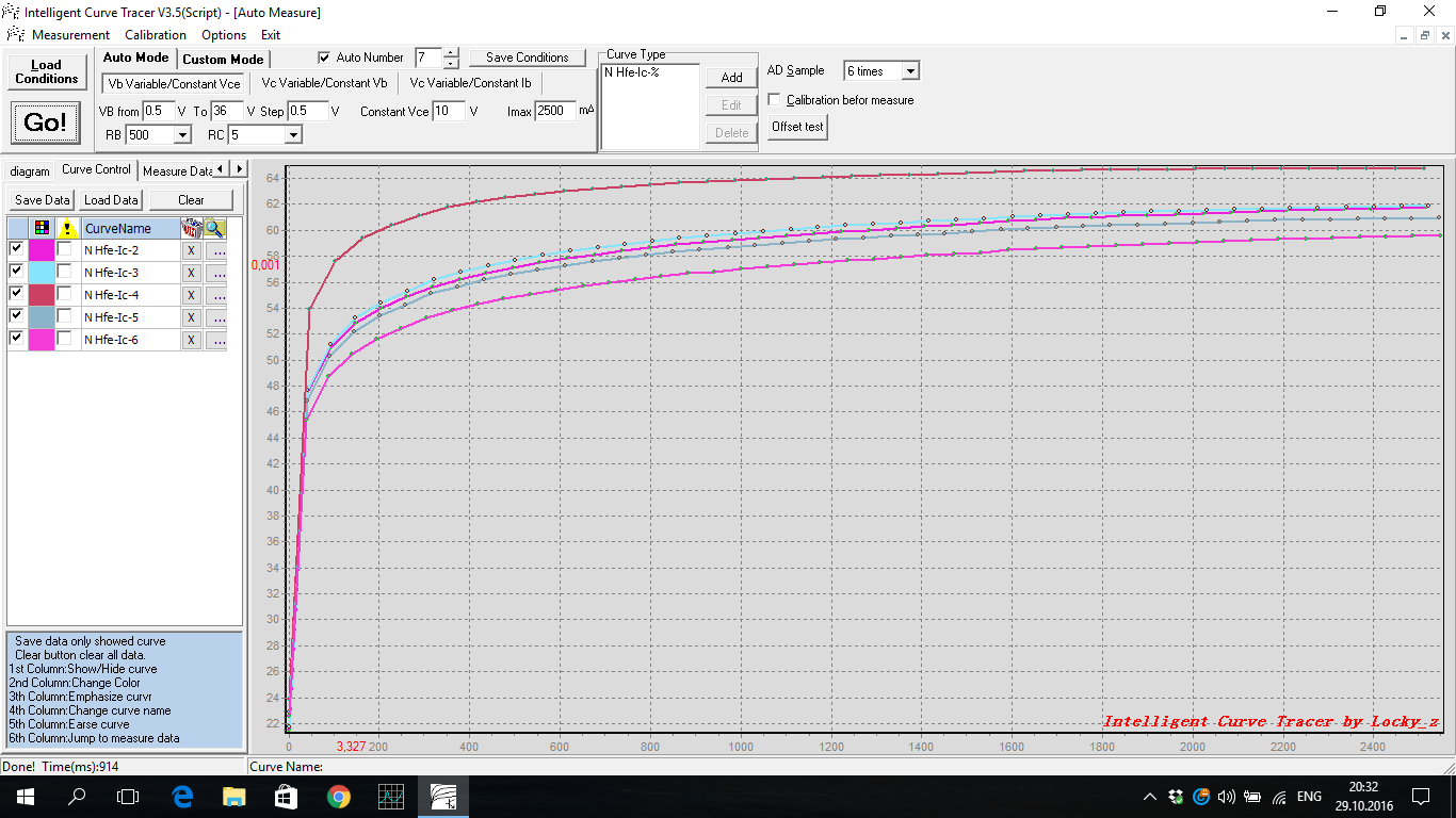

    Приобрел на ебее комплементарную пару MJL21193/21194
    Меряю зависимость B от тока в пределах 50 -2500 мА.
    Для MJL21193 очень сильное падение значений от 90 при 50 ма до 75 при 2 А. (примерно 20%)
    Это нормально?
    Для MJL21194 вроде все гораздо красивей.
    В даташите смотрел, там есть небольшое падение для MJL21193, но не 20%.
    Кто нибудь снимал зависимость В от тока для этой пары?

    Встречный вопрос, а что мешало купить их у норм поставщика?
    Большую партию покупать наобум- бред. А с нескольких пар сьеконимть 300₽....
    Значит нет возможности. Я спрашивал совета по поводу бета а не где и за сколько покупать?
