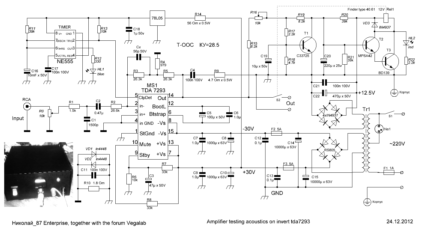

    Кстати как и обещал схема моего последнего топа (усилитель для тестов)

    Цитата Сообщение от HD 7970 Посмотреть сообщение
    Ну вот умееш ты красиво оформить
    Спасибо , ну тогда еще и вот так #512 похвастаюсь
    внешний вид Усилителя Liliya-160W это так только фантик красивый. эксперимент с навесными транзисторами и инверт включение МС ни какого положительного результата не дал, играть играет, но не нравиться как.

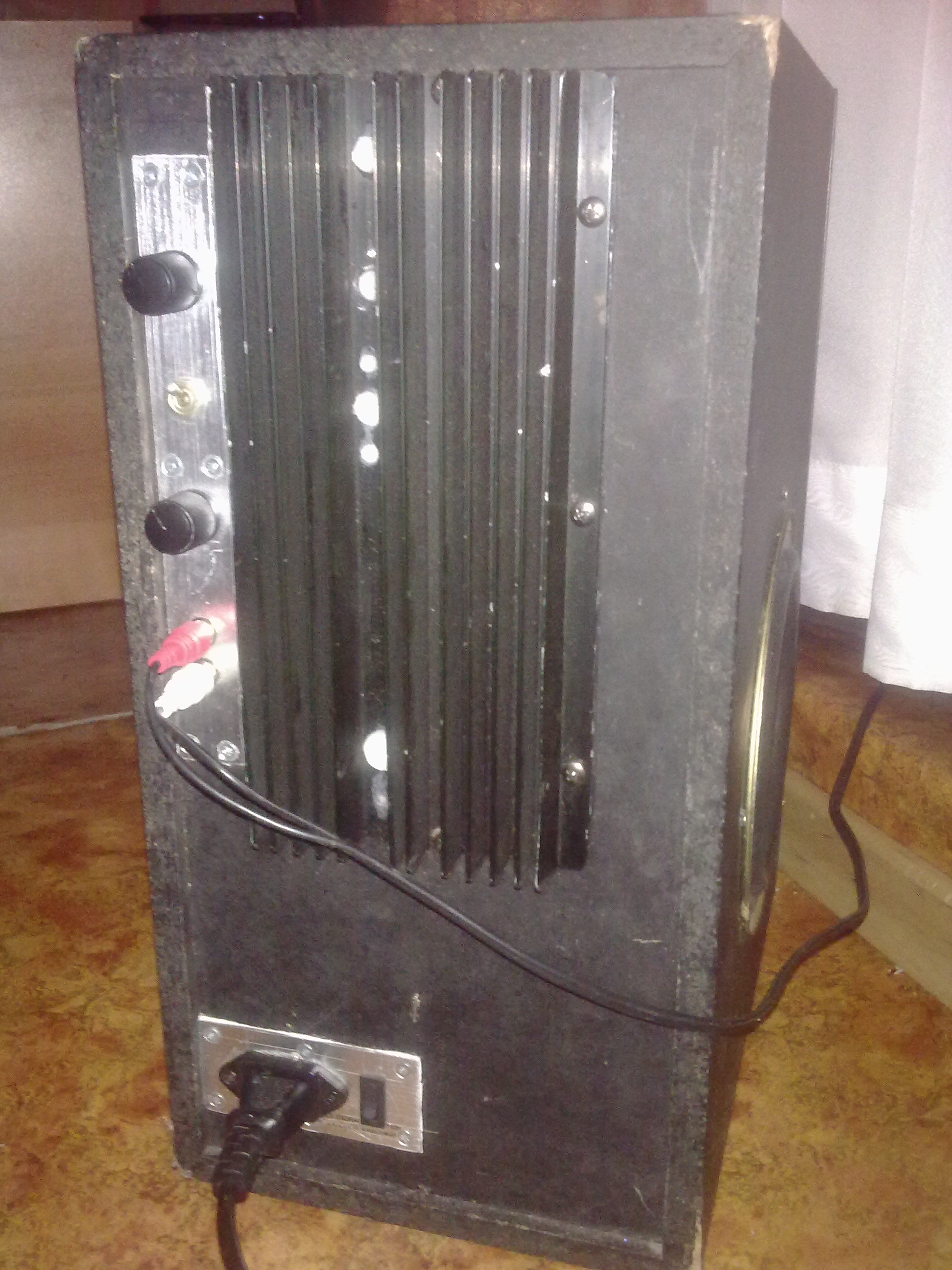

    Хорошая работа такой радиатор и мне нужен !!Николай_87 у тебя таких больше нет? Хотел к своему сабику прикрутить
    Нет нету, я его вообще с армейки привез, смотрю валяеться саб и в нем радиатор с 5 тда2030 и одной включенной в мост тда 7265, Ну я думаю пригодиться (а вот динамик сволочи выкрутили)

    а вы его не продаете? просто у меня VS12L5 не хочется его родной короб ломать фиг знает для чего!!

    вопрос. а почему бы не взять питание клип-детектора (R14) от схемы защиты? так и разница напруг поменьше, и меньше каки будет в питании ТДАшки..
    Ну саб я сам не забирал, выкрутил только радиатор вместе с прикрученной к нему платой,
    Щас радиатор с усилителем стоит в сабе на работе, чуть ли не на конце света "Тазовский район, Находкинское месторождение" Катаюсь туда по вахте
    вот собственно и он:

    Он там от скуки ой как помогает
    В принципе можно и оттуда, просто собирал и спаивал по мере сборки (схема в голове а потом только уже принципиальную нарисовал)
    Да мне кажется так он корректнее работает, у меня было дело что он был запитан от сервесного питания, так показывал хрен знает что
    Да и при монтаже так проще мне было
    Да сколько там ее? 42mA Максимум
    светодиод во время срабатывания 30mA, таймер в холостую 3- 6 mA. и стабилизатор 78L05 имеет собственное потребление 6mA, Так что при нормальном режиме усилителя без клипирования потребление на этом деле 12mA, (0.012А). Думаю не существенно

    По умолчанию Re: УНЧ на TDA7294/93
    Да, не великО потребление, и думается мне, разница между этими вариантами запитки будет в пределах погрешности измерений..
    Однако надо стремиться к совершенству! Или чем мы тут тогда занимаемся?!
