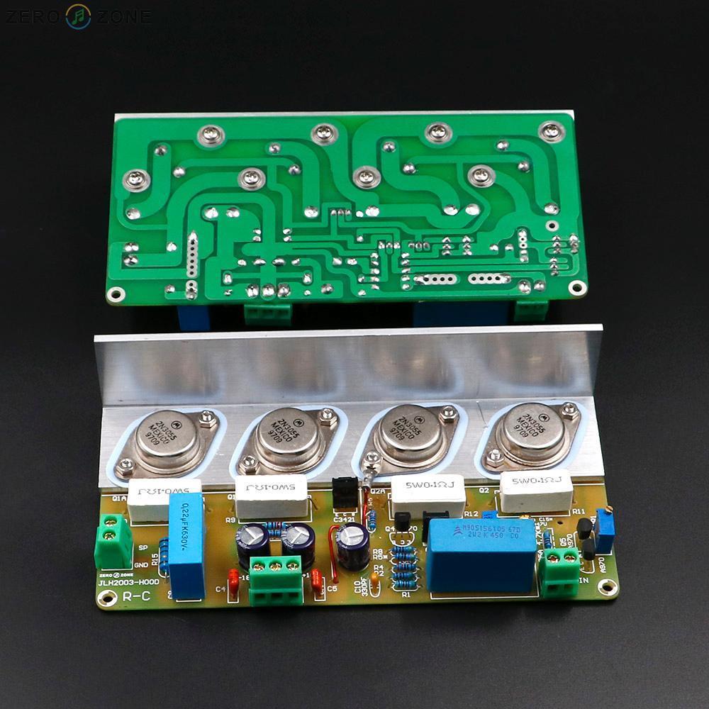

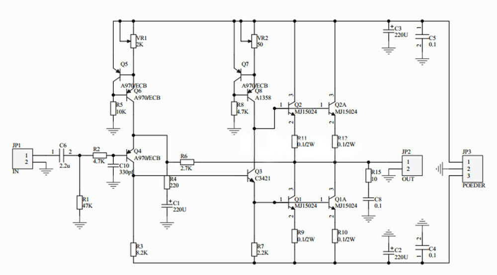

    Цитата Сообщение от Greenwood Посмотреть сообщение
    А чем плоха схема того же JLH2003?
    Тут и мощности побольше. Ну и по звуку наверное не будет хуже.
    Вложение 383663
    Вложение 383664
    У версии JLH2003 есть одно безоговорочное приемущество, это отсутствие электролитов. ИМХО это уже решает многое.

    Дед Пентод, как у Вас так получается выкладывать схемы в микроразмере, три раза нажать надо, чтобы рассмотреть. Обычно с одного клика все видно.
    Я же сам с мультисимом, раскрыт на весь стол, Альт+ПринтСкрин, в пэйнте сохраняю и - на форум.
